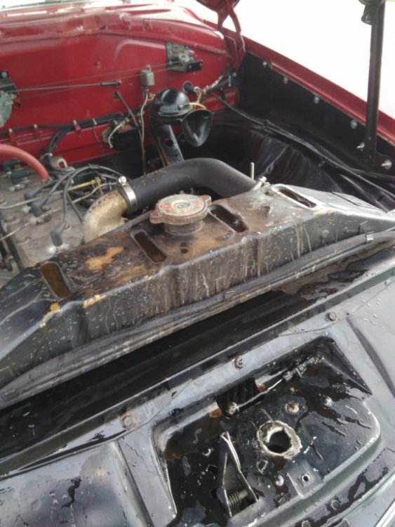

  5. Le radiateur a été refait il y a 5 ans durant la réfection du moteur. Je ne pense pas, il n'y a pas une goutte d'eau dans les chambres de cylindres. ---------------------------------------------------- Bon les news ! J'ai remplacé le bouchon de radiateur par celui de la Pontiac, qui a les mêmes dimensions. Je démarre nikel, elle chauffe tranquillement. J'attends environ 5 minutes où la durite supérieure est chaude ... Le moment où je rentre dans la voiture pour voir la jauge de température qui indique full hot, voilà que ça repisse par le bouchon de radiateur ! L'eau qui sort est propre. C'est quand même fou cette histoire ! Je sais pas du tout ce qu'elle me fait !
  6. Les durites inférieures et supérieures étaient bouillantes toutes les 2 donc pour moi le thermostat fait son taff. Le LDR a bien été vidangé récemment. Après il y a tellement d'angle droit dans le bloc que forcement y'a toujours de la saloperie qui s'y loge. J'avais même enlevée des bouts de fils de fer rouillés ! Puis j'ai beau vidanger au radiateur, il en reste toujours dans le bloc et je suis obligée de faire par aspiration et donc de déculasser ... Je n'ai pas trop fais attention au ventilo, à voir ! Avant, la température était à environ 95°C (mesure prise avec un thermomètre infrarouge).
  7. Et les ennuis continuent ..... Au retour d'un rencard, au bout de 15 minutes de route, j'entends un sifflement puis une grosse fumée blanche qui sort du capot ... Verdict : plein de LDR de partout qui a pété au niveau du bouchon du radiateur. Je sais pas du tout ce qu'elle me fait.

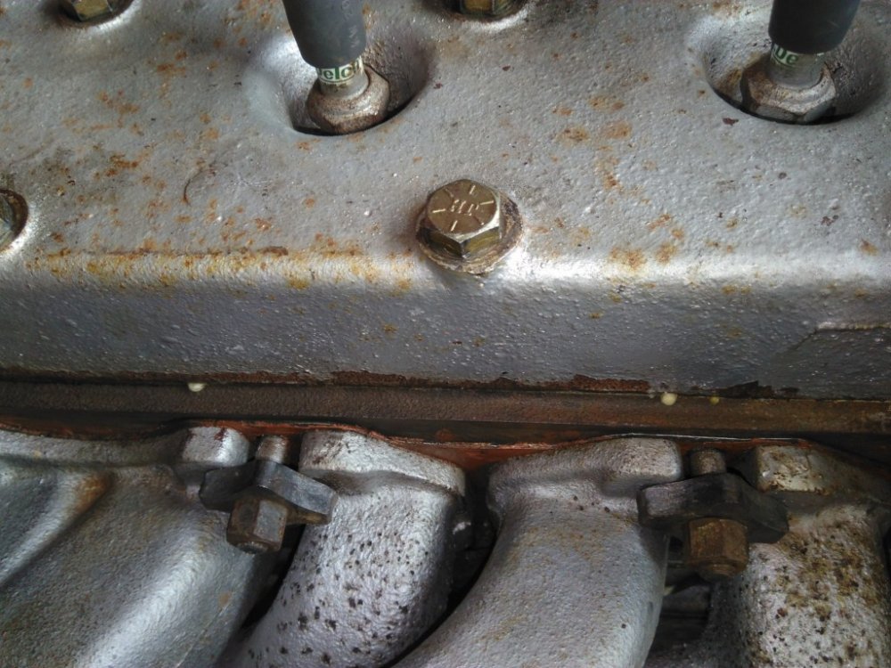

  11. C'est pour ça que je dis bien que j'ai "essayé " de faire une vidéo. Ce sont les sortes de petites taches blanches. Merci beaucoup Gilles pour ces recherches ! Mais ce sont encore des infos qui contredisent le manuel . J'ai des boulons en 7/16 et j'ai serré à 75 puis 80 ... Et je comprends pas trop la phrase "Now set your torque wrench to two (2) ft. lbs. above your last setting and re-torque the head" Il ajoute juste 2 foot pounds de plus ? Pour les boucles d'oreilles, le gars qui m'offre ça ... c'est qu'il ne me connait pas du tout. Je préférerai plus qu'il m'offre un 3ème joint de culasse ... au cas où. Bon sinon, en vérif du soir, j'avais quand même quelques vis de dévissées. Moteur chaud, rien n'a bougé mais j'ai quand même décoché et resserré. J'ai l'impression que ça fuit moins ... on verra.
  12. Justement, j'ai contacté les vieux ricains proprio d'Hudson et ils ne font pas du tout comme ce qui est indiqué dans le shop manual ... Je dois resserrer à froid à 80 foot pounds puis même manip moteur chaud ! Au point où j'en suis, je vais essayer on verra bien ... Non c'est pas du tout du bricolage puisque c'est ce qu'il préconise déjà d'origine : une pâte à joint type alu.

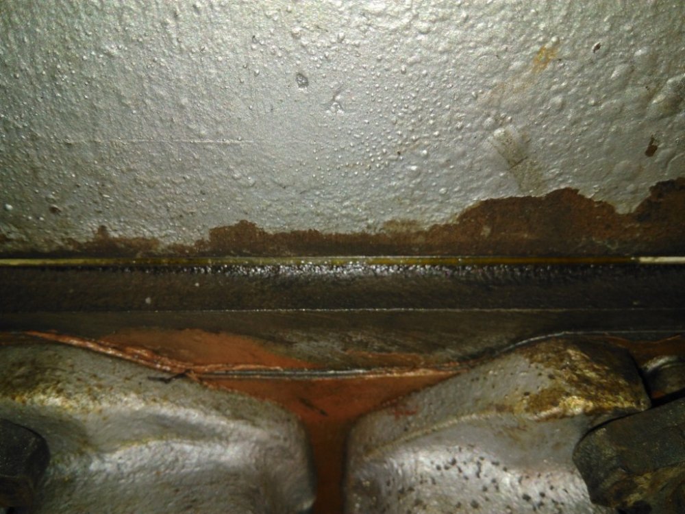

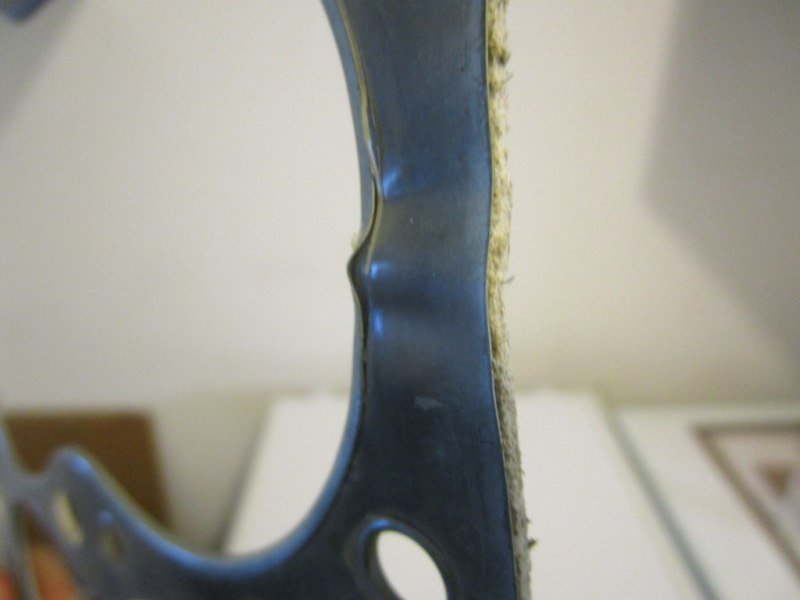

  13. Hello, J'ai juste vérifié le bloc avec une règle. Aujourd'hui, les vis n'étaient pas desserrées où j'ai quand même décoché et resserré mais ça fait toujours la même chose ... Sur les photos on voit bien que ça fuit au dessus du joint et pas que le dessous ... J'ai essayé de faire une vidéo ... on voit vraiment à vu d’œil comme des petites bulles .... Je sais pas quoi faire.
  14. Bon bah mauvaise nouvelle ... même avec le nouveau joint de culasse, ça ressuinte encore légèrement. J'ai remonté de nouvelles vis à culasse huilées (cette fois ci). Le lendemain, les vis n'ont pas bougées mais moteur à chaud les ennuis recommencent ... Demain après le taff, je compte vérifier le serrage des vis mais sinon je ne sais vraiment pas quoi faire d'autre ... Je pense rouler un peu avec pour voir si ça évolue.

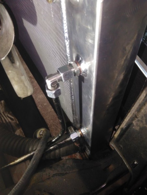

  15. Du coup, Phil a raison ... c'était nettement plus simple d'amener tout ça à un pro des flexibles hydraulique ... il m'a trouvé les bon raccords ! Merci pour vos réponses ! Aller j'ai plus qu'à m'occuper du joint de culasse de l'Hudson maintenant.

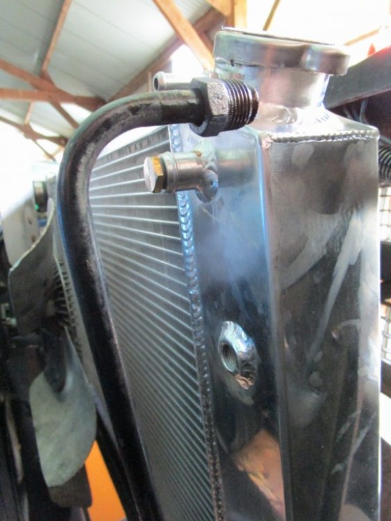

  16. Hello à toutes et tous ! Bon .... J'ai commandé un nouveau radiateur pour la Pontiac et évidement ça s'installe pas du premier coup ... En faite, j'ai un gros soucis de connectique/raccord de refroidissement d'huile de boîte. Déjà ma conduite supérieure est trop haute (environ 12 cm) puis le diamètre à trop gros par rapport au nouveau radiateur .... Dans la description du produit du vendeur il parle de "1/2" 20 STRAIGHT THREAD G1/4", qu'est ce que vous comprenez comme dimension vous ? Je suis bien larguée là. Si je me ramène dans un atelier hydraulique avec cette mesure, est'ce que ça va lui parler ou pas ? Je ne sais pas si ça existe une sorte de raccord rapide réducteur pour passer d'un diamètre externe de 10 mm à 8 mm avec un raccord côté radiateur avec la mesure ci dessus.... Des idées ?

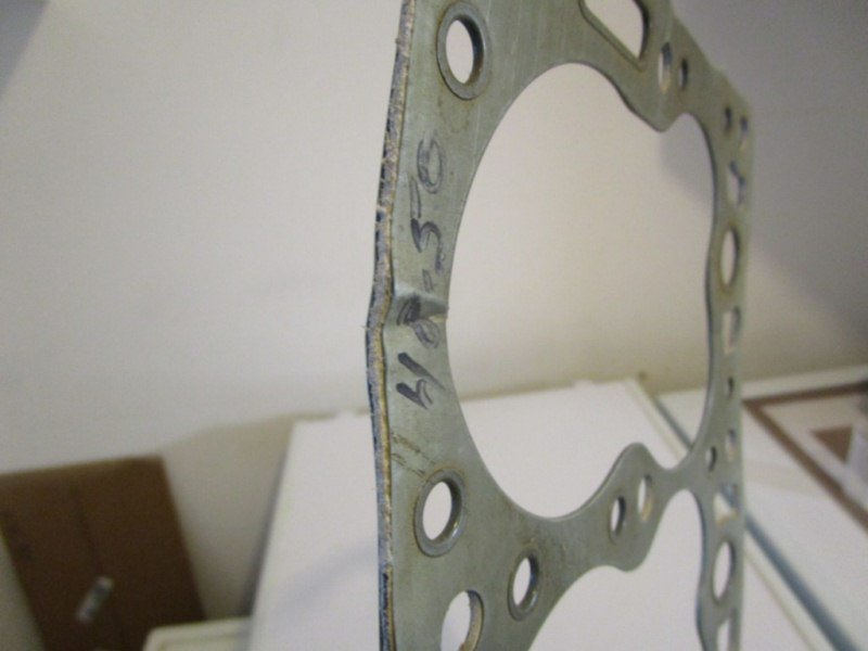

  18. J'ai reçu un joint tordu la semaine dernière .... j'attends un 3ème mais le ricain est parti en vacances.

  22. Pas certaine non ... J'ai vérifié "vite fait" le bloc qui à l'air OK et oui il a vérifier la planéité de la culasse. Oui c'est un joint neuf évidement ! PPPfff ... pourquoi elles se desserrent alors franchement ? ----------- Bon, j'ai démonté ce soir la culasse et j'ai vraiment rien vu d'anormal ... A part peut être que le joint était légèrement décalé et que certains trous des vis étaient déformés au serrage ... ? J'ai rien vu d’obstrué.
  23. Bad news ... je suis en pleine galère avec cette voiture. Mon usineur avait bien vérifié la planéité et c'était ok. Samedi, je monte proprement le joint avec la colle bombe et la culasse. A froid, je serre la culasse environ à 8 m/kg avec le bonne ordre de serrage puis à 10.4 m/kg, valeur indiqué sur le shop manuel. Dimanche, avant de la démarrer je vérifie mon serrage où là bizarrement, ça s'est desserré .... alors que je n'ai toujours pas démarré la voiture ! Bref ! Je re-reserre tout ça (d'environ 1/8ème), la démarre et je m'aperçois qu'elle chauffe beaucoup trop ! La sonde de cuisson indique déjà 105 °C pour 10/15 minutes de moteur tournant. Puis ma jauge d'eau d'origine indique la valeur max. Le joint est bien exactement celui d'origine ! Enfin après mon taff ce soir, je vérifie le niveau de LDR, la démarre et ça re suinte entre le bloc et la culasse ..... Demain, je vais redéculasser pour voir les dégâts pour en savoir plus mais sérieusement je ne comprends pas ces vis qui se desserrent toutes seules ou même que le moteur chauffe.
