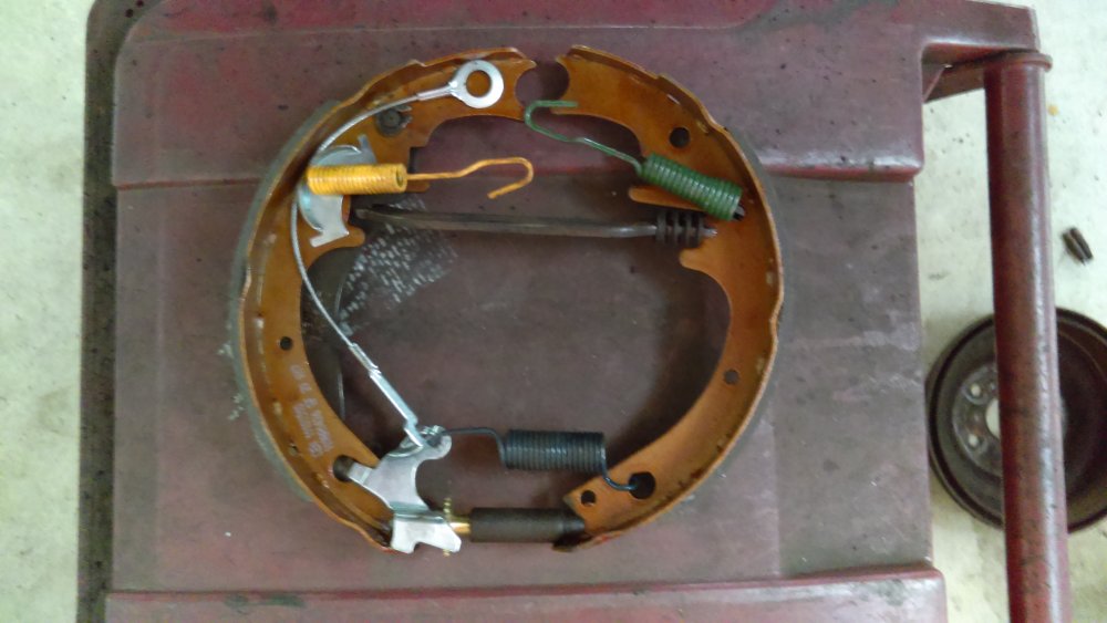

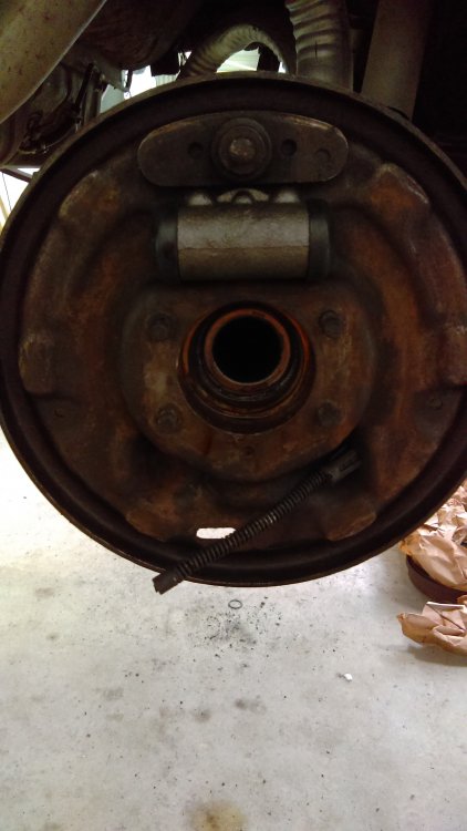

    Eh ben vendredi on a pas chômé !! Changement des joints (pont et sortie de boite) à l'extracteur, remontage des 4 kits et des 4 tambours. Aujourd'hui au programme : purge des freins et remontage de l'arbre de transmission, demain remplissage et niveau de boitoto, traitement des dessous et ça sera bon !

    Salut à tous, Merci pour les réponses ! Sur la RTA il préconisaient de se rapprocher du dealer Ford le plus proche... ha ha...donc on a utilisé un extracteur du garage et nickel ! Du coup j'ai déposé/nettoyé/remonté les nouveaux cylindres de freins Et j'ai commencé les puzzles !!

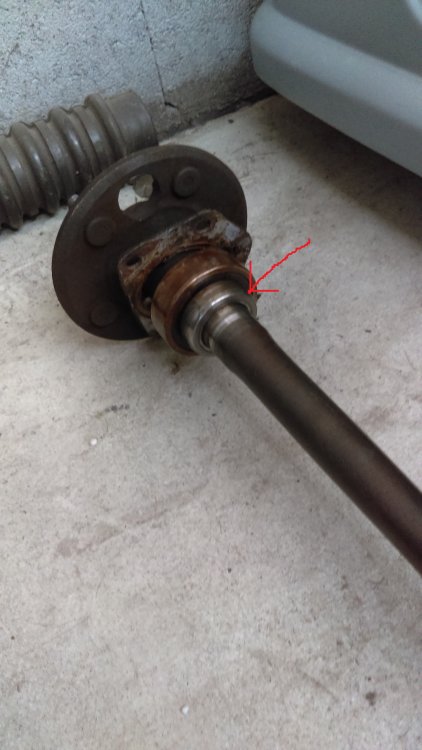

    Si tu peux juste me détailler comment il faut faire : extraction du joint de pont ? Et pour le joint spi c'est quoi le bricolage avec la plaque et le boulon de 10 ?

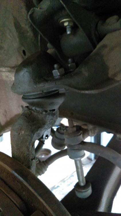

  24. Neokill
    Une grosse frayeur !
    On continu ce mardi !! Dépose des cardans arrières, d'ailleurs le joint suinte bien ici ! Ca tombe bien il fait partie des pièces commandées mais quelqu'un peut me dire comment l'extraire ? (matos spécial ?) Dépose des garnitures arrière et photos pour le remontage Avec les conseils du collègue qui m'épaule pour cette petite resto je change les rotules avants qui commençaient à avoir du jeu Pas compliqué non plus finalement Par contre on veut aussi changer le joint qui est à l'extrémité du pont : là encore une technique spéciale ? Et pour le remontage ?
