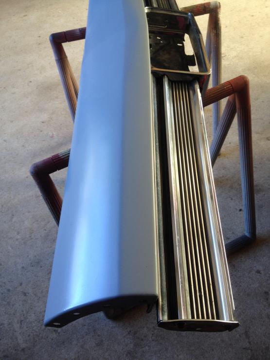

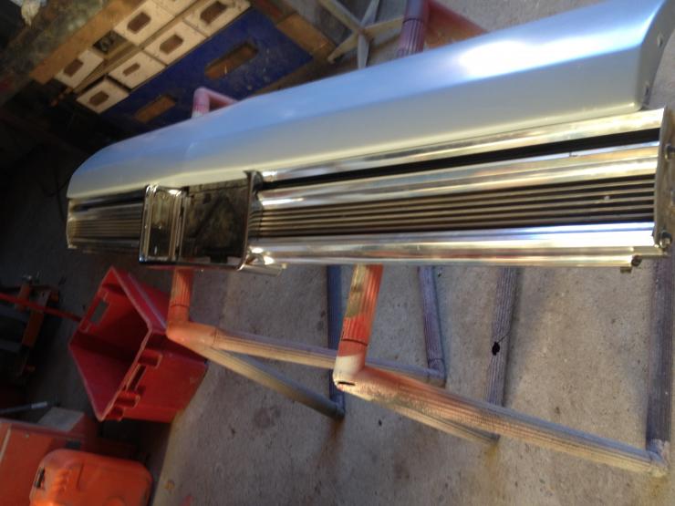

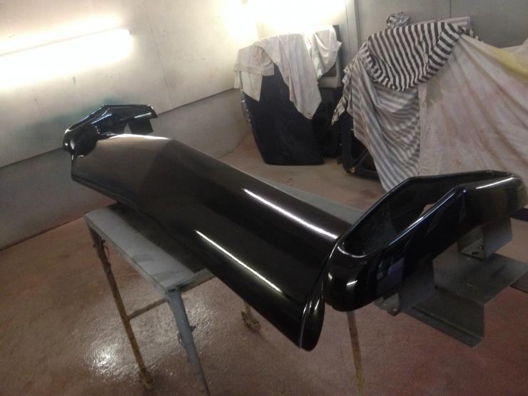

salut ,alors le procéder est en théorie simple : 1 er étape :peindre la pièce a chromé en noir brillant direct 2K le plus lisse possible puis lisser sécher au moins deux jour 2 eme étape : vaporiser un produit d’accroche puis rincer a l'eau déminéraliser 3 eme étape : vaporiser deux produit simultanément pour créer l'effet chrome puis rincer a l'eau abondamment 4 eme étape : vaporiser un dernier produit anti oxydant puis rincer a l'eau puis souffler la pièces pour enlever toute l'eau et laisser sécher une nuit 5 eme étape : vernir la pièce le procéder doit être exécuter vite " moins de 15 minutes " pour les photos il faudra attendre fin de semaine voila :goatee: :goatee: :goatee: :goatee: :goatee:

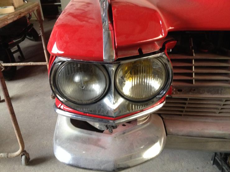

Salut a tous , je vous donne quelque news de la Cadillac ,tous d'abord le pare choc est passer a l'hydrochrome se ne fut pas une partie de plaisir mais ces fais plus qu'a le remonter sinon tout le reste est fini après quelque prise de tète comme l'alternateur qui faisais un bruit de roulement donc changement des roulements et des charbon temps qu'a faire et la ligne d'echappement qui vibrer contre la caisse ,mais bon ,bientôt le CT je pence pour la semaine prochaine ,les photos suive :goatee:

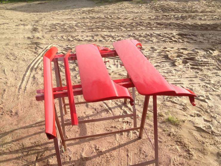

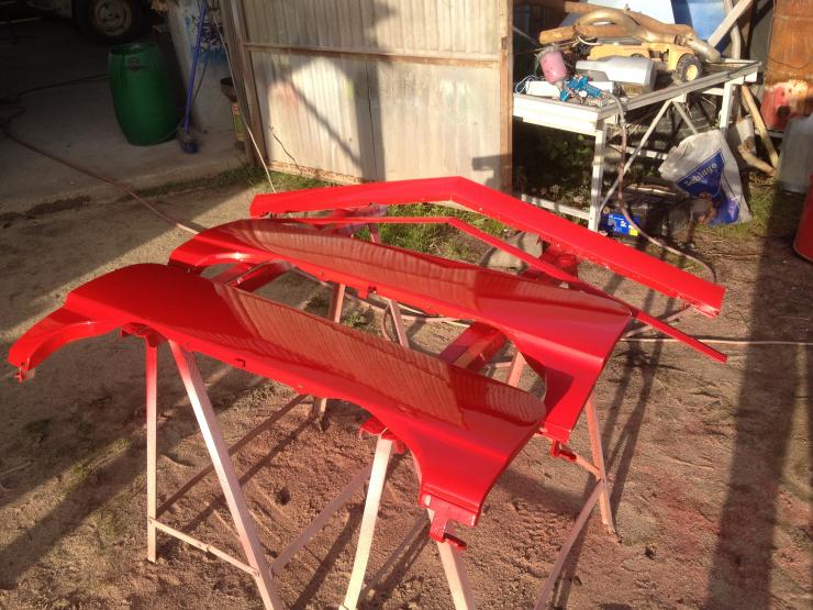

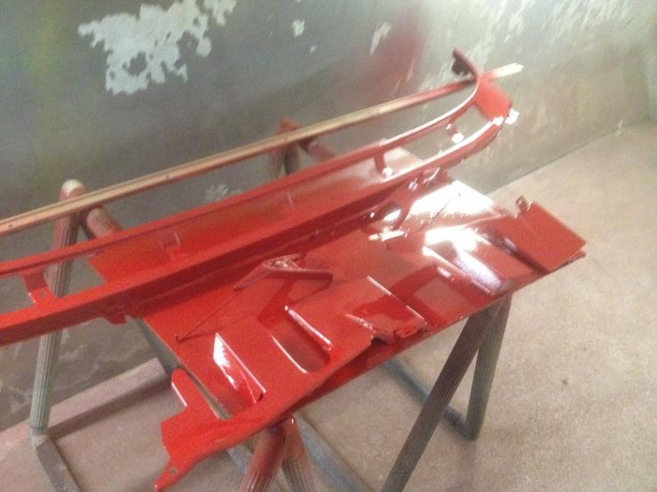

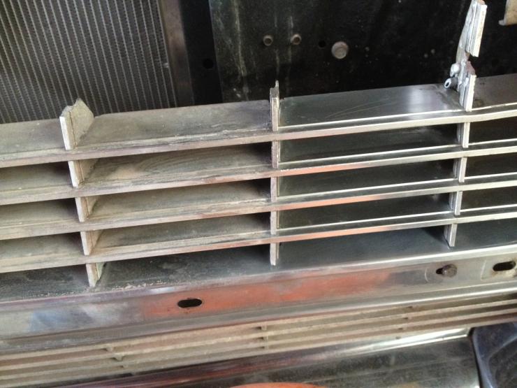

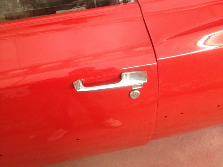

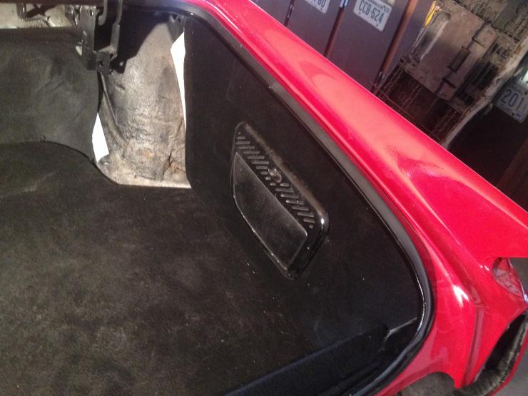

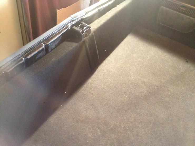

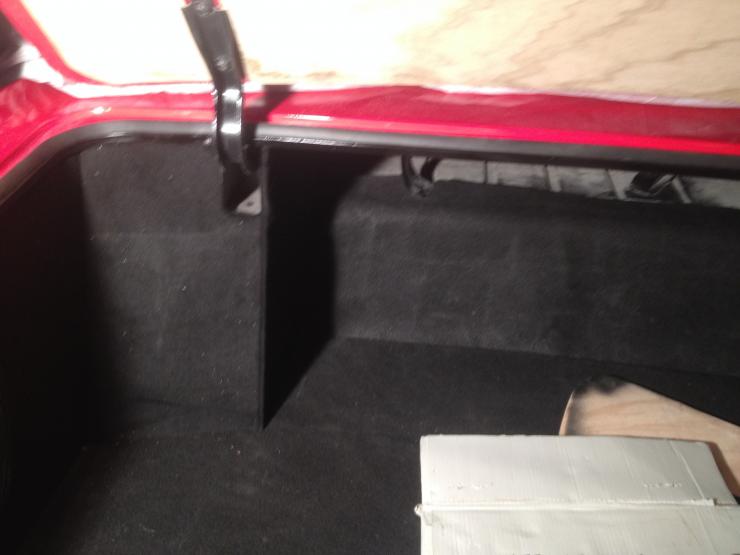

salut a tous voici quelque news de l'avancement des travaux en photos ,les baguettes sont monter j'ai était obliger de fabriquer certain clips ,j'ai refait la baguette avant qu'il me manquer avec 2 de portière , puis garnissage du coffre ,peinture des dernière pièces ,et divers remontage et ajustage ,le pare choc ar et prés a passer a hydrochrome ,le tout avance un peu ,plus que quelque dizaine d'heure et elle sera prête pour le CT ,place au photos : :goatee: :goatee: :goatee: :goatee: :goatee:

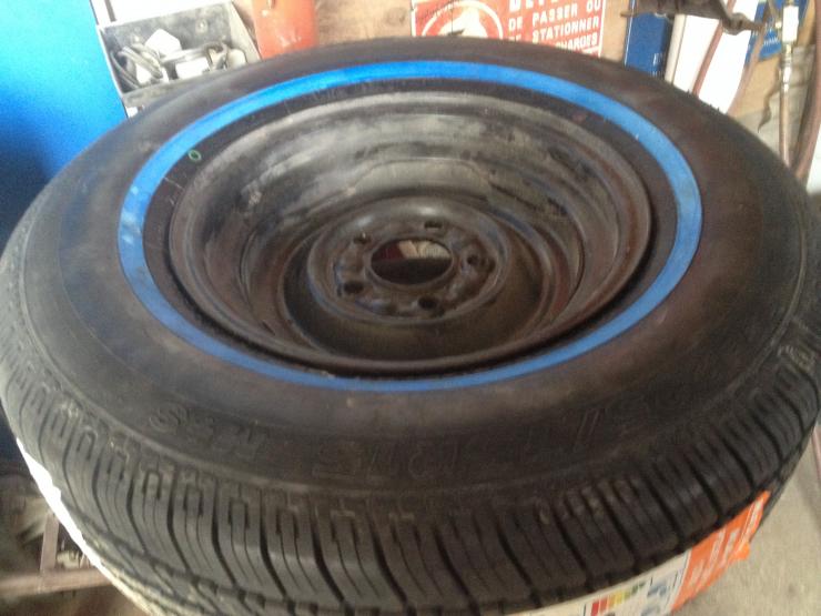

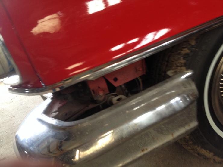

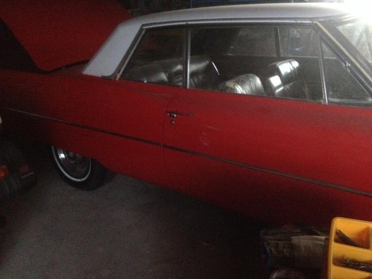

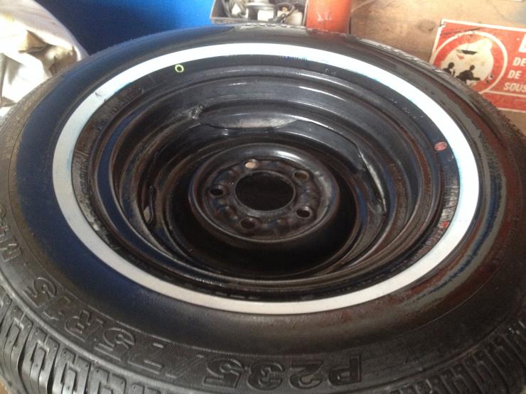

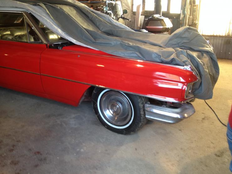

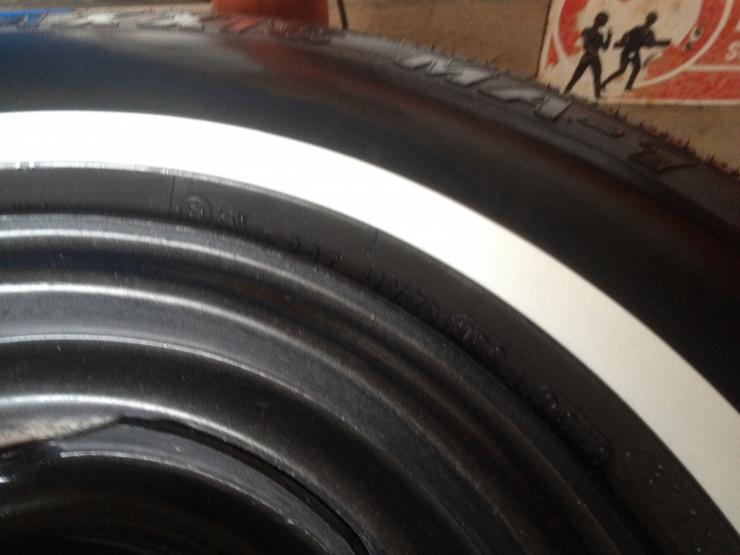

salut ,cette semaine la Cadillac a reçu ces nouveaux pneus ,ça lui va comme un gant et montage de quelque baguettes voila place au photos :

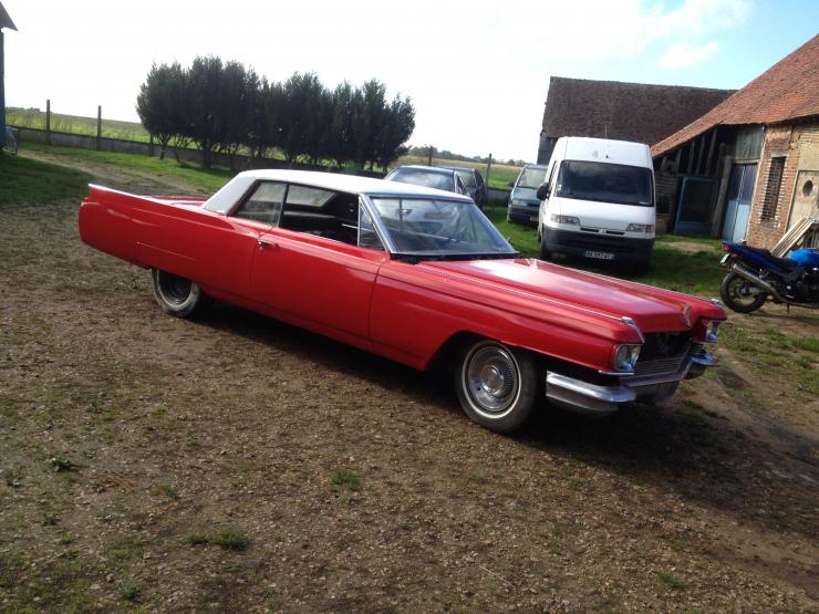

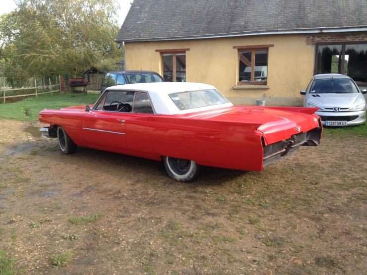

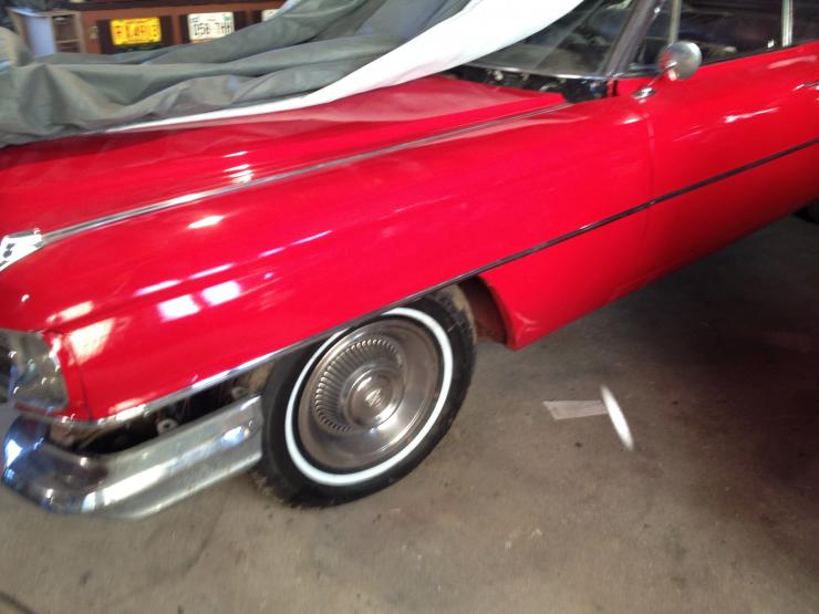

ça démange un peu mais j'habite a la campagne alors on a fais quelque tours ,sinon debut du remontage :

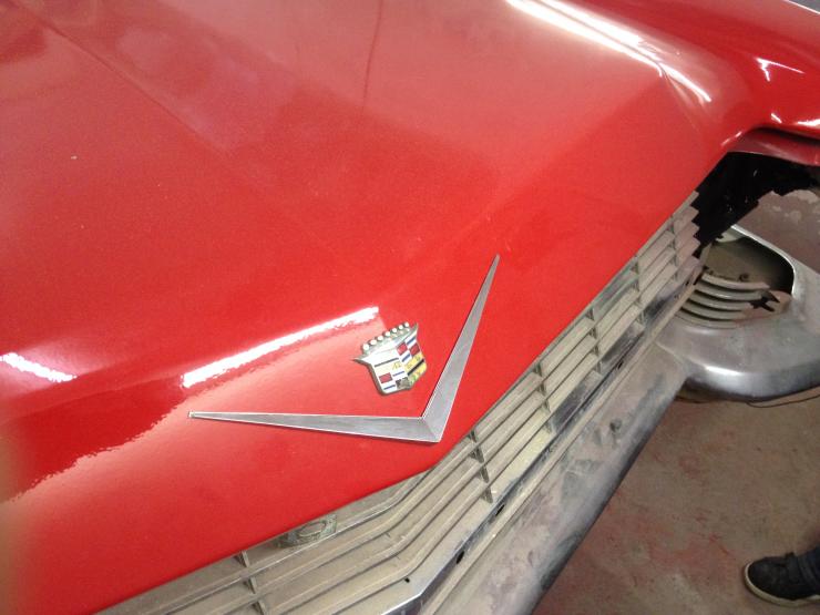

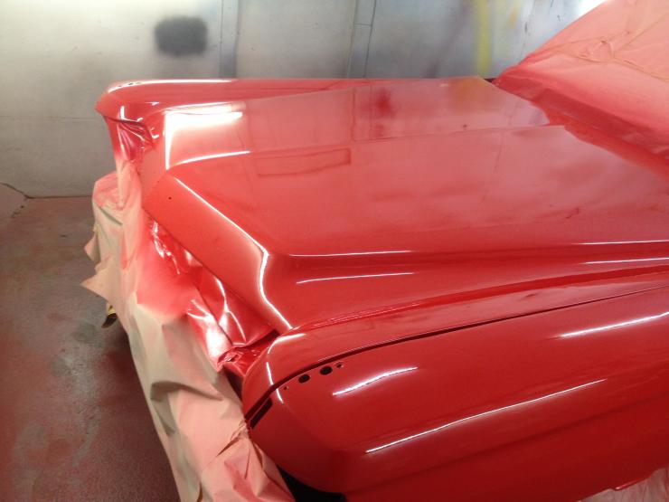

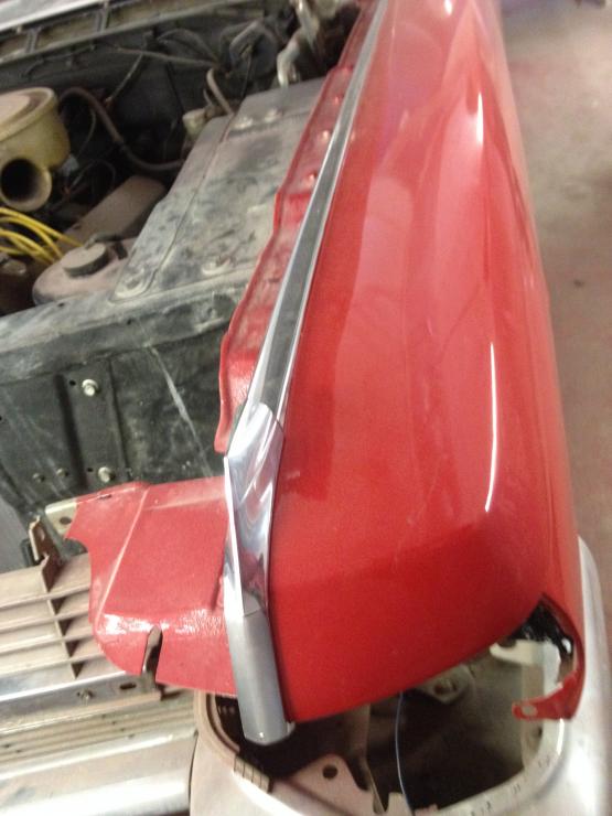

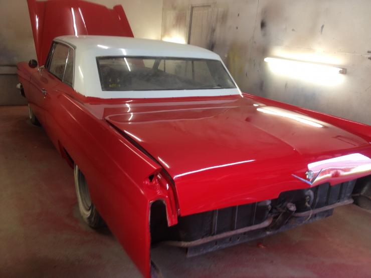

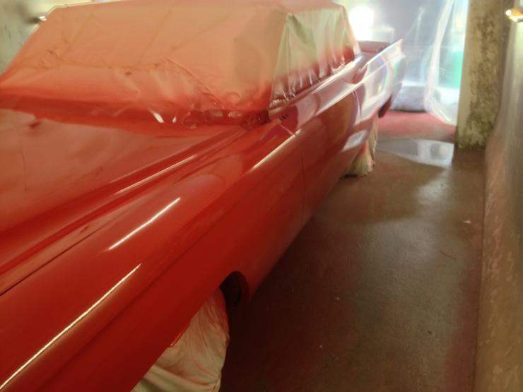

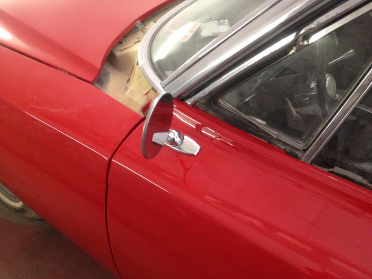

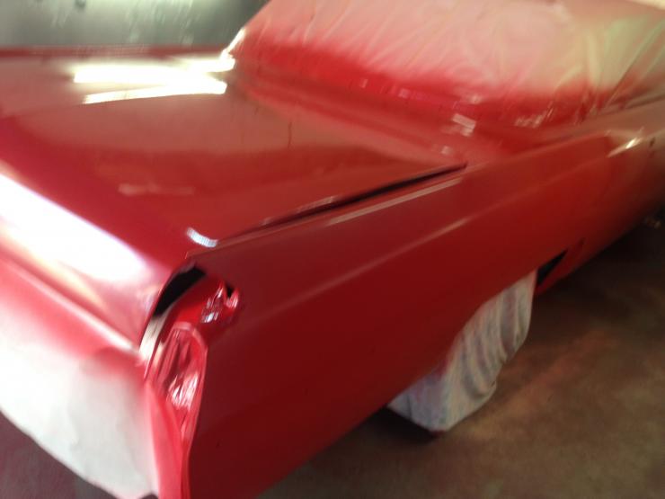

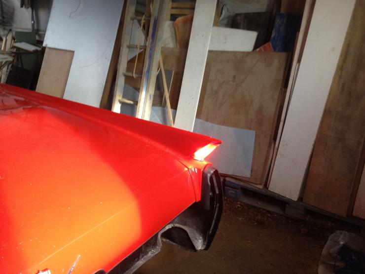

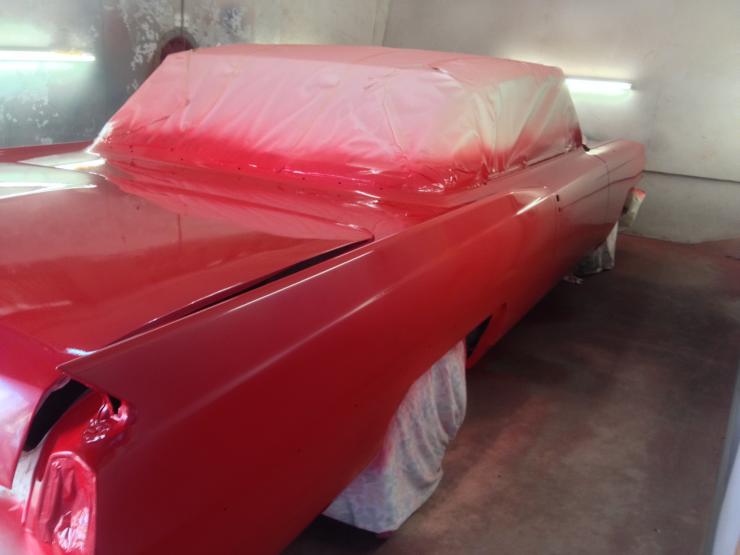

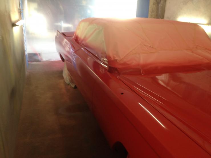

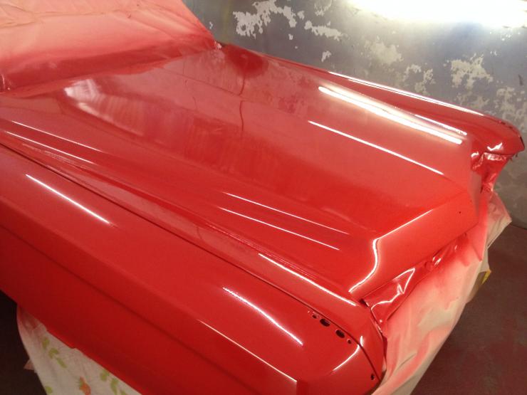

bonsoir ,bon les nouvelle de la journée sont bonne la Cadillac a changer de couleur ,la greffe a pris sans problème plus qu'a voir s'il n'y aura pas de rejet mais je ne pense pas ,la suite en photos pour voir ce que ca donne : :goatee:
