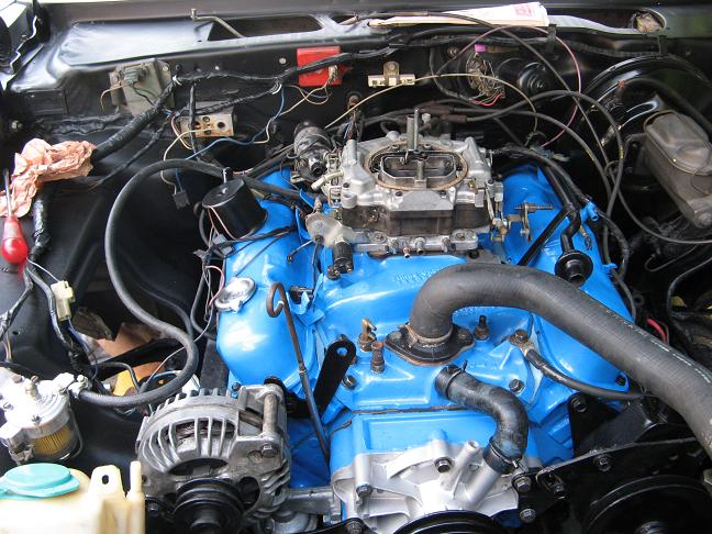

Lolo Posté(e) le 7 mai 2009 Auteur Signaler Posté(e) le 7 mai 2009 bon ben pour la vidéo ça sera pour un autre jour ... le père JP et moi-même se sont battus toute la journée pour préparer la mise en route de l'auto et pis non, elle veut pas la garce !! Le serrage de la boite et des fixations moteurs se sont révélés ardus du fait qu'on était couché par terre !! C'est vraiment pas le pied !! On à tout branché, tout du moins ce qu'il faut pour un démarrage; on à mis en pression le circuit d'huile, monté le carbu, bref tout ce qu'il fallait et pis éssai......................infructueux. il y a un bruit de démarreur comme quand il colle et le moteur ne tourne pas. la batterie est bonne et costaude (70 Ah), le démarreur fonctionnait avant démontage...mystère ! se peut-il qu'un démarreur peut lacher comme ça. On entend bien un claquement sec à l'intérieur mais rien de plus. on aurait bien besoin d'aide sur ce coup là... Sinon en attendant JP ce matin, j'ai continué la carrosserie (ponçage de l'apprêt poly déjà passé sur face avant pour passer l'apprêt de finition) et la sellerie (démontage du ciel de toit pour réfection) au moins de ce côté là ça avance dans le bon sens... A suivre... Citer

Jérémie Posté(e) le 7 mai 2009 Signaler Posté(e) le 7 mai 2009 Dépose le démarreur et vérifie son bon fonctionement avec une batterie, le clac c'est le solènoïde qui apparement fonctionne donc si j'ai bien compris, le démarreur ne tourne pas et ne lance pas le moteur! Comme dit baz, vérifie bien la connexion Bon courage Citer
Lolo Posté(e) le 7 mai 2009 Auteur Signaler Posté(e) le 7 mai 2009 Problème de connexion ou de masse ? oui je vais vérifier de ce côté la. la masse de la connexion batterie et également le branchement du démarreur. Ce qui me fait pencher pour le démarreur c'est le fait que les témoins du tableau ne faiblissaient pas quand je tirais dessus, comme quand il manque du jus dans la batterie. mais là pas de problème, ils brillaient de tous feux. Je me trompe peut-être !! Citer
Lolo Posté(e) le 7 mai 2009 Auteur Signaler Posté(e) le 7 mai 2009 Dépose le démarreur et vérifie son bon fonctionement avec une batterie, le clac c'est le solènoïde qui apparement fonctionne donc si j'ai bien compris, le démarreur ne tourne pas et ne lance pas le moteur! Comme dit baz, vérifie bien la connexion Bon courage oui jerem, t'as tout compris. je vais faire comme tu dit et on verras bien !! Merci mec ! Citer

willscad Posté(e) le 8 mai 2009 Signaler Posté(e) le 8 mai 2009 Je pense comme Jerem et Baz si tu l'as bien stocké, il n'a pas de raison de s'abimer au repos bien rangé. Vérifie bien la masse et surtout le branchement, cette bêtise là m'est arrivée il y a 2 ans j'avais inversé un fil sur le solénoïde, résultat il claquait, mais le jus n'allait pas plus loin et sans baisse au tableau de bord, même symptome en fait Allez courage ça va tourner cette affaire là, on est avec toi et JP comme d'hab "Que la force soit avec toi ... " Citer

Lolo Posté(e) le 9 mai 2009 Auteur Signaler Posté(e) le 9 mai 2009 ( mais les chaussettes bleues ça casse tout, là ) C'est paske t'avais pas vu le reste de la "blues clothes". Il est pas beau gosse comme ça !! Sinon je crois avoir trouver le problème pour mon auto: j'ai retrouvé une masse type tresse métallique qui apparement se connecte au moteur ainsi qu'au corps du démarreur. Cette masse serait neccessaire pour qu'il y ait assez de jus. Merci à Popaul qui était venu faire un coucou surprise à notre Shériff national ! tout en bavardant il m'a parlé de cette tresse que j'avais retrouvé la veille. P'tain si c'est ça 2 coup de clé magique pour fixer le merdier et VROUMMM !! Mais pas aujourd'hui, je suis trop destroy !! on à passé une journée de fou avec David, dont je suis ravi d'avoir enfin fait sa connaissance, pour préparer et peindre la moitié de sa caisse dans le temp qu'on nous à alloués. 9h du matin, 18h non-stop. et quand je dit non-stop, c'est pas mangé, pas boire, même pas trop discuter bref , à 16h on sortais la voiture de l'atelier et vers 18h fin du remontage (sauf la rampe of course). Résultat qui me satisfait moyennement du fait d'une bonne quantité de poussière dut au fait que l'on à peint dans l'atelier (pas de cabine). Je pense qu'on se reverra dans de meilleures conditions pour revoir ça !! Pour l'instant un bon bain s'impose A++ sebastien 01 1 Citer

Lolo Posté(e) le 10 mai 2009 Auteur Signaler Posté(e) le 10 mai 2009 Soit il en ch.e encore, soit elle tourne et il est parti faire un tour ... Ou il est parti fêter ça Ben ouais j'en chie encore !!!............................................................................ ...........................mais c'est paske mon p**ain d'ordi ne reconnait pas mon p**ain de camescope !! paske ELLE A DEMARREEEEEEEEEEEEEEEEEEEEEEEEEEEEEEEEEEEEEEEEEEEEEEE !!!! elle à fait un grand vroummmm !! et je l'ai coupé tout de suite car il manque la biellette qui commande la pompe de reprise et l'actionner à la main c'est chaud !! En plus je suis en collecteurs libres donc bruit de Drag dans le lotissement tranquille Pour le démarreur c'était en effet les connections (mal serré !!) merci à Baz, jeremie et Willscad pour leur aide sur ce coup là. merci à tout ceux qui m'ont soutenu dans cette étape "mécaniquesque". En tout cas ça y est elle craque et le moteur à l'air de respirer sa race héhéhé !! Je vais pouvoir remonter tout ce qui va autour cette semaine dont je ne manquerai de pas de vous faire un récit détaillé. ET pis je vais me friter pour envoyer cette foutu vidéo en ligne.................................dès que je fini e fêter ça avec mes potes. Là je commence à transpirer la vodka comme c'est parti !! Citer
