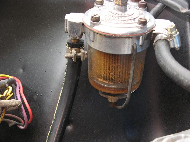

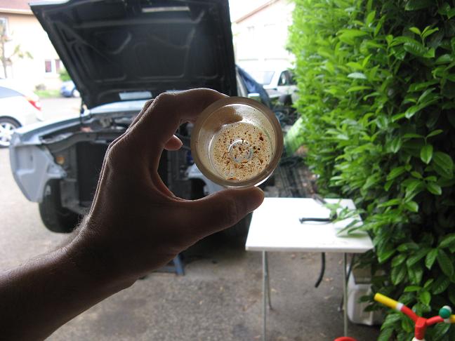

Lolo Posté(e) le 13 mai 2009 Auteur Signaler Posté(e) le 13 mai 2009 Salut les p'tits loups, J'ai une tite question pour les gourous de la mécanique. Lors de la mise en route du moulbif dimanche il y a de la saloperie qui s'est mis dans mon filtre à essence . On dirait de l'huile ou de la pâte à joint (c'était gras). Avant la voiture tournait et ne m'avait jamais fait ça. Quelqu'un aurait déjà vu ça ? merci d'avance :book: Citer
JFKen Posté(e) le 13 mai 2009 Signaler Posté(e) le 13 mai 2009 Particules de vieilles durits, canalisations, fonds de réservoir, etc... qui se mélange à l'essence et qui donnerait cet aspect, ou; plus probable; suintement voire déchirure de la membrane de ta pompe à essence si c'est une classique pome mécanique fixée au moteur. Là attention /!\ Tu risque d'avoir de l'essence qui passe dans le circuit d'huile et fluidifierais ce dernier, pouvant causer des dégâts.... A voir de près. Sens ton huile, si y'a la moindre odeur d'essence t'es fixé de suite. Ta pompe à essence est d'origine ? Citer
Lolo Posté(e) le 14 mai 2009 Auteur Signaler Posté(e) le 14 mai 2009 Merci mon JFK pour ces précieuses infos Pour répondre à ta question, oui la pompe est d'origine je pense, ou à une dizaine d'années au minimum. J'ai changé le joint de jonction pompe/bloc moteur mais je ne l'ais pas ouverte. J'ai mis en route le moteur 2 fois seulement et à chaque fois je coupais dans la seconde, le moteur prenant trop de tours (cf vidéos). Le dégraissant utilisé (d'origine industrielle, très puissant) à peut être bouffé la membrane en effet. Je vais voir de ce côté pour commencer. Se peut-il qu'en 3 mois les durites ou le réservoir se soient oxydés car moteur débranché ? Perso j'en doute car l'auto à été stocké au moins 6 ans en extérieur avec un bouchon de réservoir pourrave qui ne faisait même pas étanchéité et rien ne s'est passé pendant les fois ou je l'ai fait tourné pour la véhiculer entre mes 2 garages distant d'1,5 km. Citer

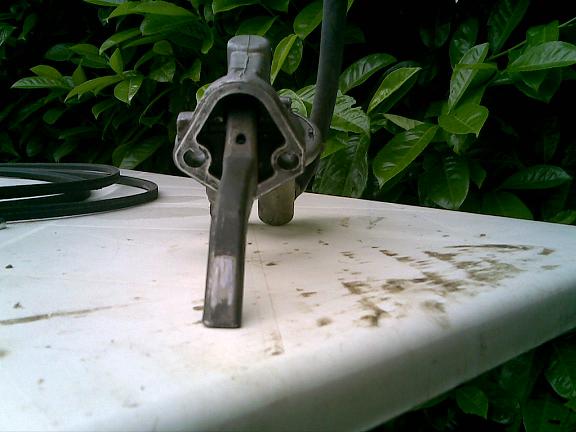

Lolo Posté(e) le 14 mai 2009 Auteur Signaler Posté(e) le 14 mai 2009 alors je viens de démonter la pompe a essence et je n'ai rien vu de suspect. l'essence qui s'est écoulé lors du démontage était propre et clair. Aucun dépôts ! Se peut-il que ce soit le joint du décanteur qui serrait bouffé ? Ah et en ouvrant le bouchon de remplissage d'huile et en foutant mon nez dans le cache-culbu j'ai trouvé (et mon beauf aussi) que ça sentait un peu l'essence Là y'a un blème...des suggestions ? tofs de la pompe qui me semble bien Citer

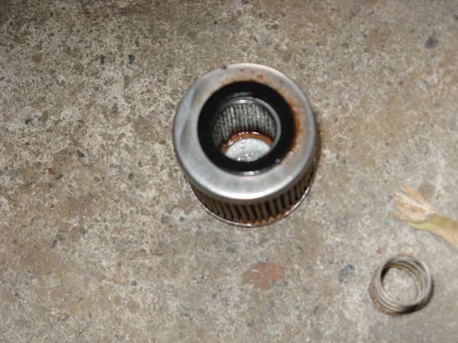

Lolo Posté(e) le 14 mai 2009 Auteur Signaler Posté(e) le 14 mai 2009 Tu peux l'ouvrir ta pompe ou elle est sertie? Tu va pas devenir parano comme moi nan pas aujourd'hui en tout cas c'est vrai que je suis un "peu" râleur quand les choses ne tournent pas rond mais aujourd'hui c'est zen attitude pour la pompe, elle est sertie. j'ai ouvert le décanteur aussi et il est propre comme un sou neuf Citer

Jean-Philippe Posté(e) le 14 mai 2009 Signaler Posté(e) le 14 mai 2009 j'ai ouvert le décanteur aussi et il est propre comme un sou neuf. Hello, Ce n'est pas un décanteur, mais un régulateur de pression Pour vérifier si ta pompe fonctionne bien ? Simple, actionne la à la main avec son tuyau d'entrée plongé dans un jerrican, tu regardes si elle crache bien côté sortie, et tu regardes aussi si y a pas de l'essence qui passe par derrière (là où il y a la came) . @ pluche Citer
Lolo Posté(e) le 14 mai 2009 Auteur Signaler Posté(e) le 14 mai 2009 Hello, Ce n'est pas un décanteur, mais un régulateur de pression @ pluche Hello mon JP Donc pas décanteur mais régulateur de pression . Ok c'est noté chef ! Euuhh pour la pompe j'ai déjà commandé la nouvelle Bah j'avais d'autres achats obligatoire à faire et la pompe ne valait que 26$ comme ça je serais tranquille de ce côté la. par contre bien la technique pour le contrôle !! Citer
Jean-Philippe Posté(e) le 14 mai 2009 Signaler Posté(e) le 14 mai 2009 ui ui t'inquiètes pas, je l'ai vu que tu as commandé une pompe neuve (ce qui n'est pas du tout une mauvaise idée bien sûr ). C'était juste pour te dire d'être sûr de l'état de l'ancienne pompe Citer
