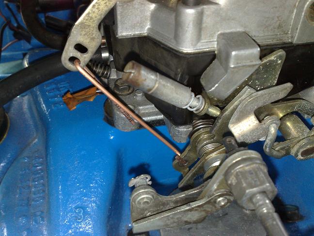

Lolo Posté(e) le 22 mai 2009 Auteur Signaler Posté(e) le 22 mai 2009 je vais essayer will. de l'autre côté je l'ai monté sans la rondelle en fer pour voir et c'est pareil. Bof c'est pas dramatique somme toute, ça peut attendre un peu L'objectif majeur est de faire tourner cette auto correctement. Lors de la première mise en route, vous vous souvenez peut-être que le moteur calait tout de suite après le démarrage ou s'emballait car la pompe de reprise était actionné à la main. Une petite biellette plus tard, la chose était entendue ! après avoir recalé l'allumeur et shunté les dépressions inutilisées (pompa à air) on à réessayer et là ça allait mieux. Seulement il manque 1 ou 2 voir 3 cylindres la voiture ne cale plus mais il y à du réglage dans l'air les bougies et le faisceau à été changé il y à 3 ans mais n'a quasiment jamais tourné. Seulement la voiture était stocké dehors par tout temps. Se peut-il que ceux ci se soient détériorés ?? La petite fumée visible sur la 2éme vidéo est dut (je pense) à la peinture thermique que j'ai mis sur les collecteurs et qui sèchent vraiment lors des premières chaleurs. Si c'est pas ça, ben......on verra ! Autre fait d'armes de l'après-midi: la pompe à eau toute neuf qui s'est mise à pisser lors de la mise en eau Verdict: le joint neuf s'était barré dans le corps de pompe au niveau d'un écrou. Heureusement j'avais un joint d'avance. On à juste perdu encore un peu plus de temps. Mais bon ça se précise, il me reste plus qu'a retrouver mes cylindres qui doivent roupiller quelques part !! A suivre... Citer

Jean-Philippe Posté(e) le 29 mai 2009 Signaler Posté(e) le 29 mai 2009 Le moteur tournait déjà mal avant d'être déposé. Ralenti pourri (mais pas bas), accélérations du même accabit avec grosse fumée noire. Tout cela déjà avant d'être démonté. Je me pose des questions quant à une fatigue possible du carburateur, bien que je l'ai refait. Pochette de joints complète, pointeaux et sièges, puis pompe de reprise neufs. Ci joint une ptite vidéo : http://www.youtube.com/watch?v=4zj9YmbiWcc @ pluch Citer
