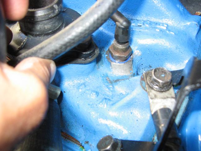

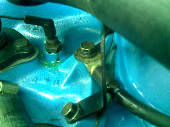

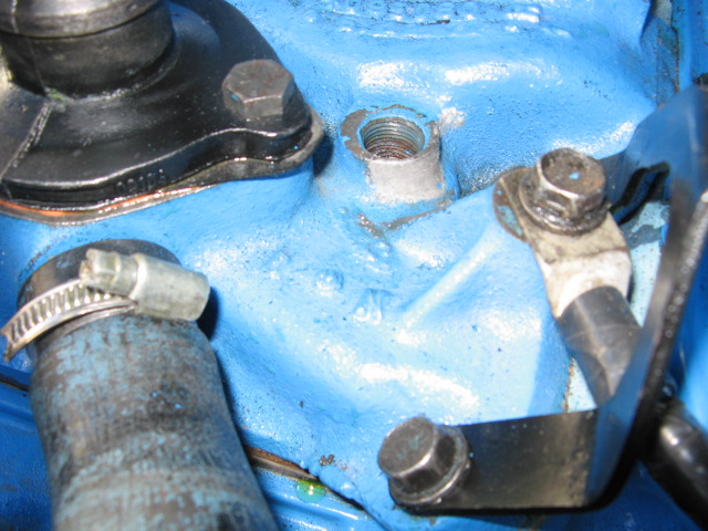

Lolo Posté(e) le 1 juillet 2009 Auteur Signaler Posté(e) le 1 juillet 2009 Rock N Roll mon Choucoutre ! Y'a que ça de vrai !! Bon un peu de news du bouzin: vu que je suis maintenant en congés je suis retourné taffer sur ma tire. Elle à commencé par me faire payer les 3 semaines de pause dans sa restau. J'ai eu la surprise de voir qu'il y avait une fuite de liquide de refroidissement au niveau du filetage d'une sonde sur la pipe d'admission.....D'accord, c'est de bonne guerre ! alors démontage puis dremel + mastic alu + joint bleu = pour l'instant ça tient. Je pense changer la pipe cet hiver pour une en alu plus en raccord avec le nouveau carbu. la suite.....tout de suite !! Citer

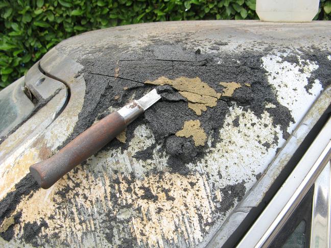

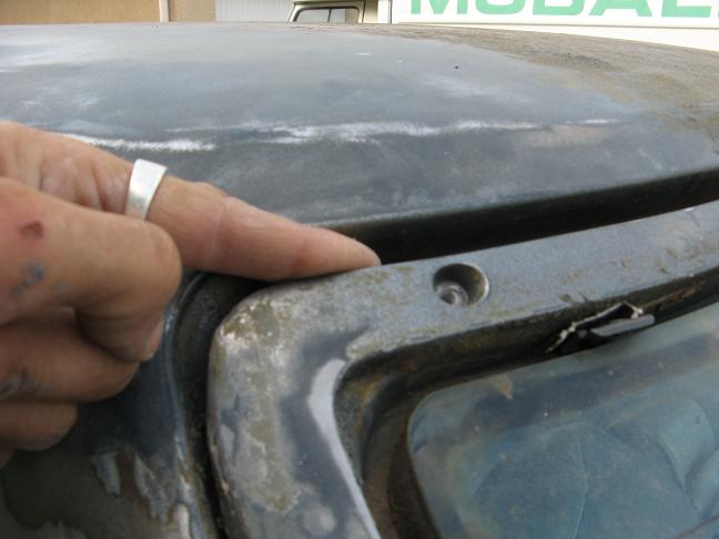

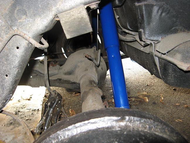

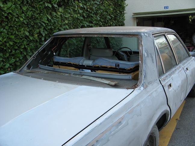

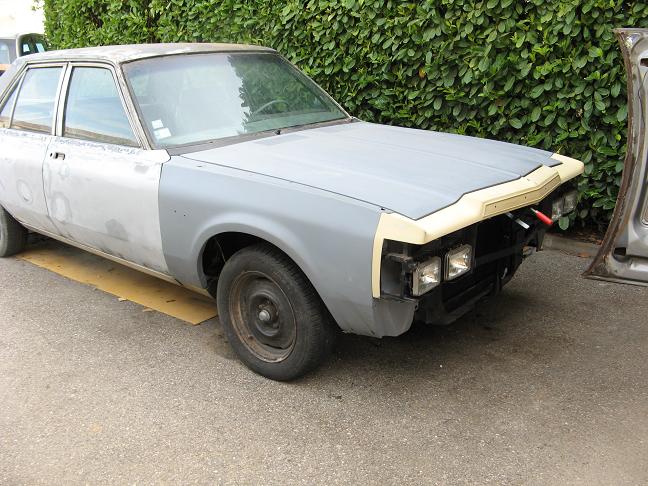

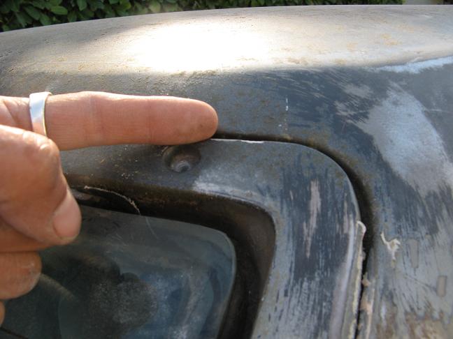

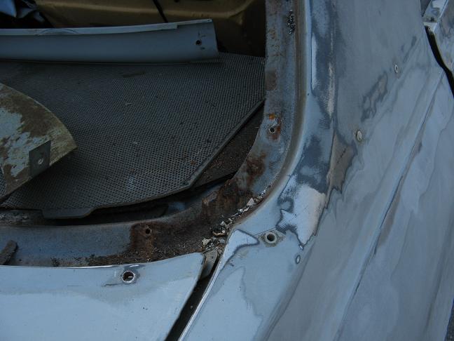

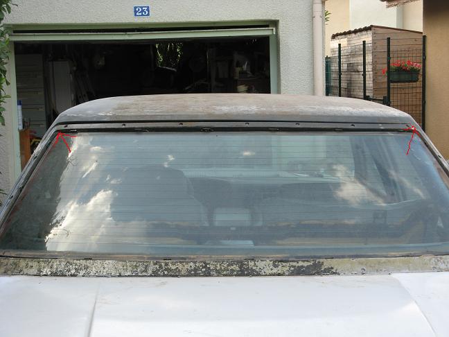

Lolo Posté(e) le 1 juillet 2009 Auteur Signaler Posté(e) le 1 juillet 2009 la suite donc.......... une fois ce petit problème résolu, j'ai fini de monter le dernier amortisseur. Pfff sur les 4 j'ai dut en disquer 3 pour les enlever !! j'ai rarement travaillé...non en fait j'ai jamais travaillé sur une caisse ou tous les boulons, écrous et autres vis de fixations étaient pris dans la rouille. Enfin c'est le charme des "anciennes" (et pas de jeu de mots bandes de pervers !!) Ensuite vint le tour de la carrosserie. Démontage, poncage, martelage, masticage, reponcage blablabla....Rien de transcendant là-dedans ! Ah si, J'ai finalement décidé de démonter la lunette AR, qui tient grâce à un cadre lui-même fixé sur la caisse. Seulement quand j'ai viré le vinyle j'ai eu la mauvaise surprise de voir que ce cadre n'était pas du tout aligné. Donc démontage du merdier et on verra ce que je peut y faire (la nuit porte conseil). C'était pas pourri en dessous (rare sur cette caisse, je tient à le signaler), juste un peu de corrosion superficielle. Voili voilou c'est tout ! A suivre... Citer

Invité Choucroute Posté(e) le 2 juillet 2009 Signaler Posté(e) le 2 juillet 2009 Effectivement, c'est pas pourri. Bon coup de chance car cet endroit est souvent très difficile à refaire si on est pas carrossier. -_- Citer
Invité Choucroute Posté(e) le 5 juillet 2009 Signaler Posté(e) le 5 juillet 2009 Bravo !!!! Les quelques ratés ne sont pas graves. Une petite mise au point fine fera le taff GENIALLLLLL Citer

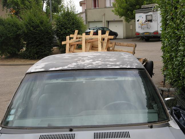

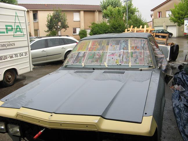

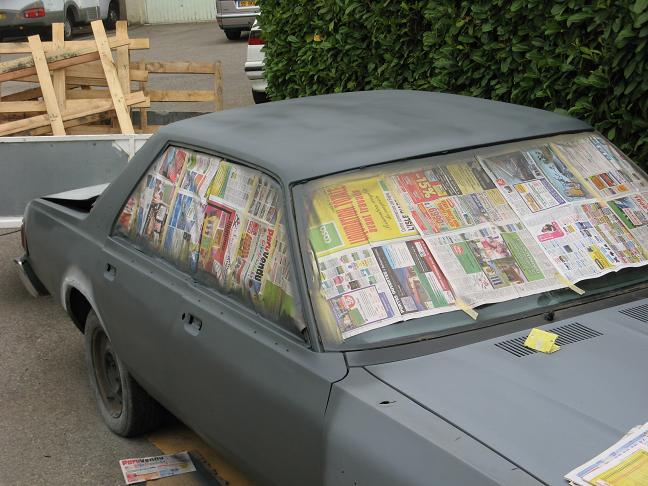

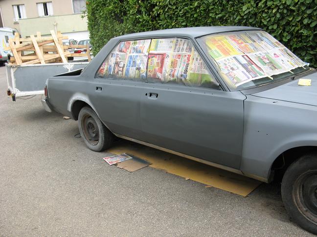

Lolo Posté(e) le 7 juillet 2009 Auteur Signaler Posté(e) le 7 juillet 2009 Salut les gens, ce matin, j'étais en train de bosser sur la carrosserie, tranquille, faisait ch*er personne, y faisait beau, j'avais pas les mômes dans les pattes.....bref le bonheur. Et puis d'un coup, ce fut la guerre !! le vent d'abord puis les grandes eaux ensuite et ma petite journée tranquille se transforme en fin du monde Fallait voir votre serviteur speeder comme un démon pour limiter la casse. Il faut savoir que dans mon secteur(comme dans d'autres, je pense) quand le vent frais se lève, la pluie arrive très vite, et au moment de l'arrivée du zef, j'étais en train de préparer la caisse pour l'apprêt. Du coup j'ai apprêté ce que j'ai pu pour protèger la tôle à nue de la pluie, en mettant trois fois trop de colorant noir dans la préparation de l'apprêt (ce qui explique le différence de teinte), en cachant comme un cochon etc.... Et au moment où je rechargais le pétard...........................KABOUMMMM l'orage vint !! Bon ben, j'ai un côté à refaire, je suis sûr que demain je verrais déjà pointer le nez de la rouille de sa mère sur les parties à nues (humidité ambiante).....pas grave ! Pour infos l'apprêt est du phosphatant que je colore un peu au vue d'une (future) teinte sombre. Cela dit je vais encore passer 2 ou 3 couches d'apprêt polyester et une bonne couche de noire satiné pour bien faire ressortir les petits défauts. ALLEZ DU SOLEIL BORDEL !! à suivre... PS: T'as vu mes feux tous neufs mon willou !! Et après le carnage... Voilou... Citer
Jérémie Posté(e) le 7 juillet 2009 Signaler Posté(e) le 7 juillet 2009 La pluie sur un apprèt pas sec, c'est très mauvais saloperie de temps de merde Citer
