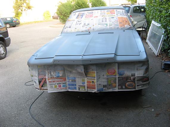

Lolo Posté(e) le 16 juillet 2009 Auteur Signaler Posté(e) le 16 juillet 2009 hello everybody, quelques news de la bête: bon je commence à voir le bout du tunnel. La titine est quasiment en apprêt définitif (polyester). Il me manque encore les ailes AR, le pavillon et la malle à fignoler avant apprêtage et roule ma poule pour la préparation extérieur. J'ai de bonnes et de mauvaises nouvelles en ce qui concerne la peinture. J'ai rendez-vous demain matin avec un carrossier qui me prêterait un emplacement pour la poncer, la cacher et enfin la peindre en cabine. En plus je ne paie que les produits utilisés Vous vous doutez bien que ça c'est la bonne nouvelle. en ce qui concerne la mauvaise c'est que l'auto doit être peinte au plus tard vendredi 24 maxi. Après il ferme pour les vacances . Ce qui me laisse 5 jours pour préparer les intérieurs de l'habitacle (ponçage, apprêt, poncage), peindre ces dit intérieurs. poncer à l'eau (600 puis 1000) tout l'extérieur, peindre le toit et les montants (noir brillant!!!), laisser sécher, peindre la caisse, laisser sécher et enfin remonter un minimum de trucs pour pouvoir reprendre la route (pare-chocs, feus, poignées de portes, rétros....) J'avais réussi à m'enlever la préssion que génère cette restauration, voilà qu'on m'en remet une couche. Et là vu les conditions, je peut pas dire non. enfin bref, je vais m'y préparer de manière à être TRRRRRRRRRES productif quelques tites photos: a suivre... Citer

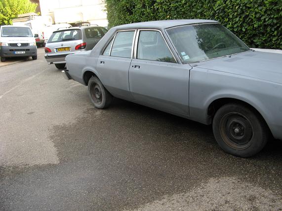

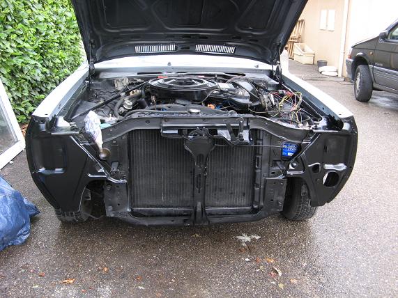

Lolo Posté(e) le 17 juillet 2009 Auteur Signaler Posté(e) le 17 juillet 2009 BOUOUOUOUOUHHHH !! SNIFF !!! Coddington avait un endroit au sec pour bosser lui au moins !! Ce matin dans mon bled pourri :angry2: : PS: le jour ou j'arrive à la cheville de Boyd, je change de taf !! Citer

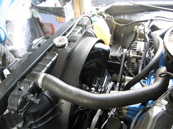

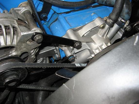

Lolo Posté(e) le 17 juillet 2009 Auteur Signaler Posté(e) le 17 juillet 2009 Merci pour vos encouragements les ami(e)s :angry2: ça va m'être utile vu les conditions qu'ils annoncent pour ce week end. De plus demain je suis de mariage donc dimanche je risque d'avoir un troupeau de bison dans la tête!! Aujourd'hui je n'ai pas pu faire grand chose grâce à notre merveilleuse météo iséroise. Entre 2 orages j'ai passé un coup de noir satiné sur les retours d'ailes AV. Confection d'une patte pour fixer mon alternateur qui était à la base tenu avec la clim qui a dégagé (pour l'instant). Du coup j'ai pu monter ma courroie ainsi que la protection de l'hélice du ventilo. Brefs des bricoles quoi.....D'un autre côté c'était à faire. Puis au relatif abri de mon garage j'ai entrepris de régler un peu mieux mon moulbif. Après réglage standard de la richesse (1 tour 1/4) et du delco (je l'ai remis comme à l'origine), le moteur tourne déjà mieux. Le CT m'en diras un peu plus................................P'tain je parle de CT, ce qui veut dire que l'on approche du moment ou je vais pouvoir driver comme un fou J'ai un peu de mal à réaliser que lundi ou mardi je me retrouve en cabine J' y croyais plus!!!!j'ai trop envie de bouffer du bitume!!!!!!!!!! Encore merci à ceux qui suivent ce showroom ! A suivre... Citer

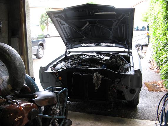

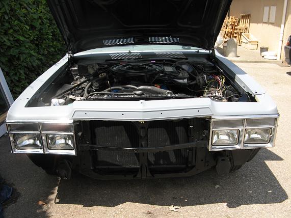

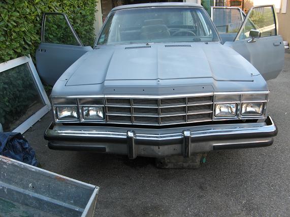

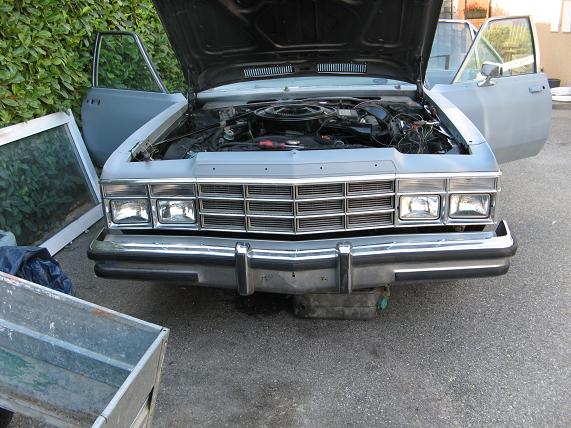

Lolo Posté(e) le 19 juillet 2009 Auteur Signaler Posté(e) le 19 juillet 2009 continue comme ça c'est une chouette caisse Merci steeve, c'est sympa ! un peu de viande fraîche pour alimenter ce topic... Alors j'avance dans le remontage d'une partie de l'auto pour qu'elle puisse prendre la route mardi matin pour la carrosserie. L'avant est fait et il me reste plus que l'AR à finir demain pour mettre en apprêt. Les syntos sont dèjà poncer. J'ai aussi un petit patch à faire sur un soubassement AR. On en à bien chi*r avec mon pote pour monter le pare chocs AV Lourd, très lourd, trop lourd un lendemain de fête...!!! Rien n'est ajuster, cela sera fait à l'atelier au remontage final. Sinon j'ai fait un petit tour de quartier pour voir si rien ne passait par le capot ou explosait sachant que je n'avais fait tourner l'auto qu'a l'arret. même comme ça j'ai pris un pied d'enfer. le tour n'a duré que 3 mn mais c'était magique!!!!!!!! ça me rappelle pourquoi j'ai fait tous ces efforts. tout c'est bien passé, elle ronfle merveilleusement bien......AAHHHH jouissance extrème que le ronronement d'un V8 à l'accélération Je n'ai pas fait de vidéo car je vous réserve le voyage vers la carrosserie qui sera son baptême du feu (35 Kms environ). bon tout ça va faire que je ne vais pas beaucoup dormir cette nuit et les nuits prochaines je pense, mais c'est le bout du tunnel alors j'm'en tape !! a suivre.......... Citer

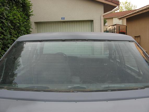

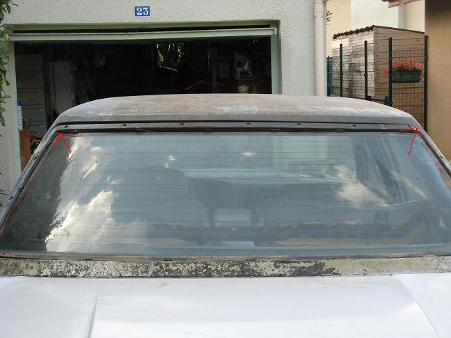

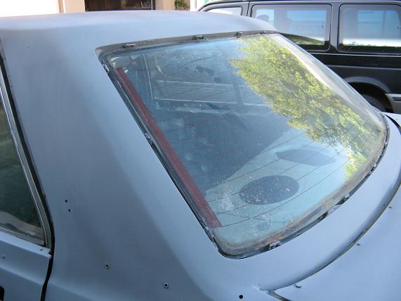

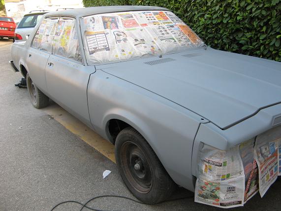

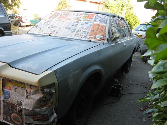

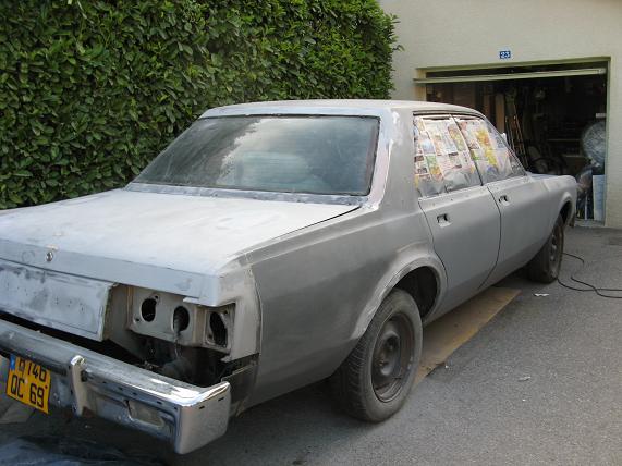

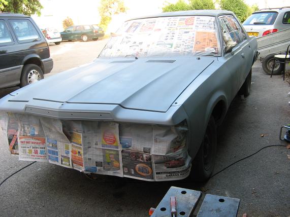

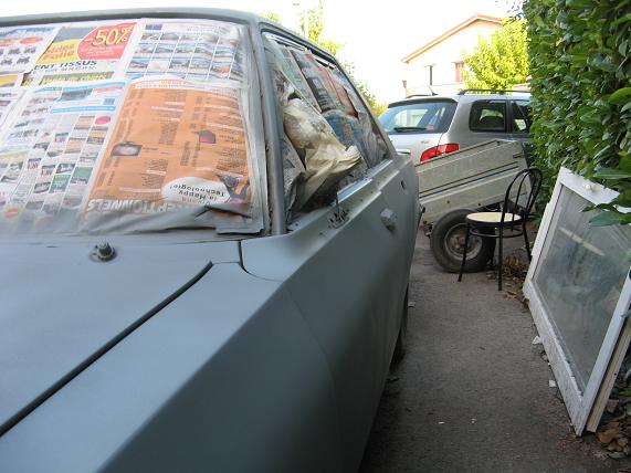

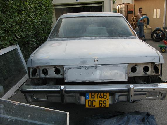

Lolo Posté(e) le 20 juillet 2009 Auteur Signaler Posté(e) le 20 juillet 2009 Salut, ce soir l'arrière est mis en apprêt. Il y a quelques petits défauts ci et là mais je m'y attendais vu les conditions de travail. Je reprendrais ça à l'atelier, au calme... Du coup j'ai condamné le cadre de la lunette AR. Les puristes vont gueuler mais j'avais pas trop le choix vu que j'avais viré le vinyle. Une fois les baguettes remises ça devrait le faire. Demain j'amène la bête a la carrosserie............ A suivre... Citer

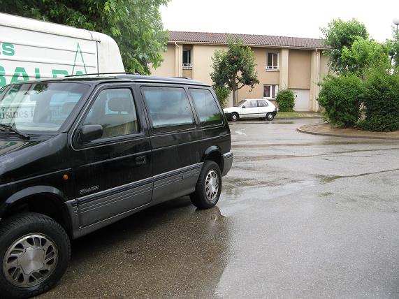

steeve Posté(e) le 20 juillet 2009 Signaler Posté(e) le 20 juillet 2009 simpas comme idée et vivement les photo et oui la préparation c'est très important j'avais refais un dodge caravan en orange "general lee" avec effec nacrée et tout les défaux se voyais il faut etre très vigilans lorsque la voiture et dans la cabine on les vois tout avec l'éclairage néon le voila en court de remontage steeve Citer
Lolo Posté(e) le 20 juillet 2009 Auteur Signaler Posté(e) le 20 juillet 2009 Sympa le Dodge!! t'es du métier ou quoi ? Citer
steeve Posté(e) le 20 juillet 2009 Signaler Posté(e) le 20 juillet 2009 pas dutout je l'ai fais dehore sur ma place de parc comme toi et je connais le probleme de la pluie c'est horible de faire une caisse a l'exterieur (j'ai mis env 40 heur pour le ponçer entièrement (a la main et a la machine) et ratrapper tout les petit choc et point de rouille enfin c'est comme ça maintenans j'ai un local et cela et bien mieux je suis en train d'attaquer gentilment ma malibu Wagon voila la couleur de plus près Citer
