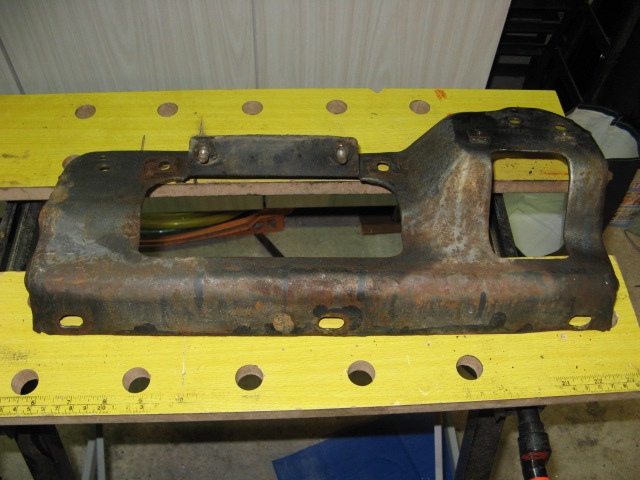

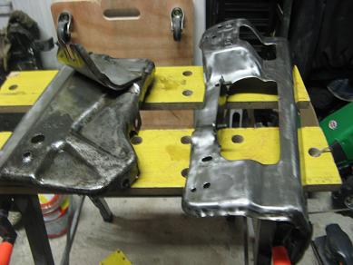

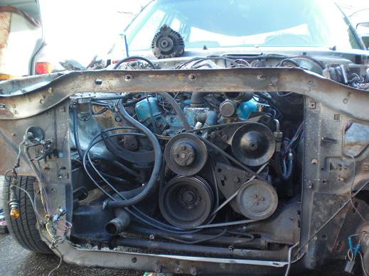

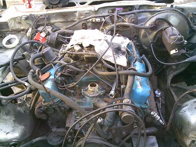

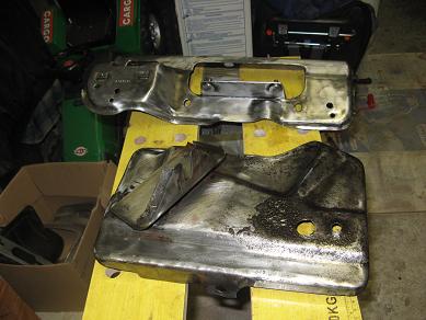

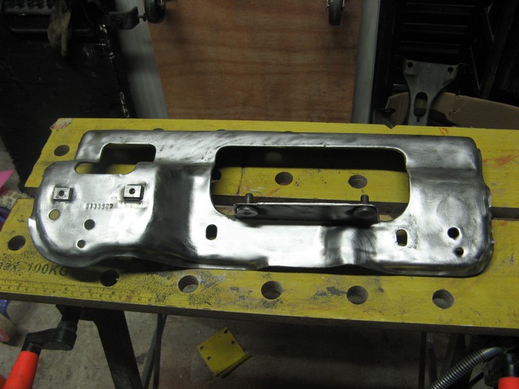

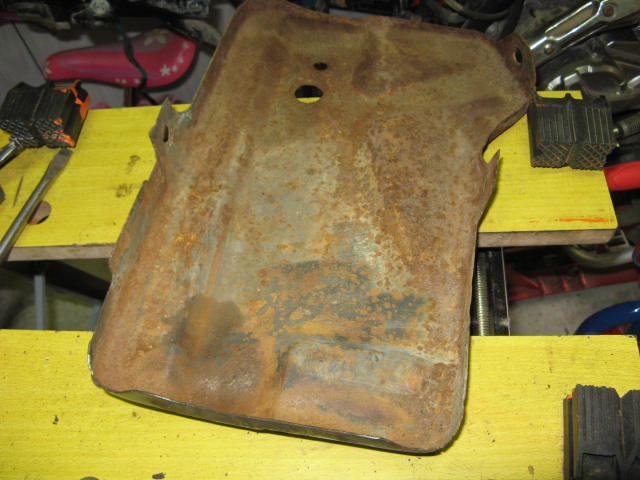

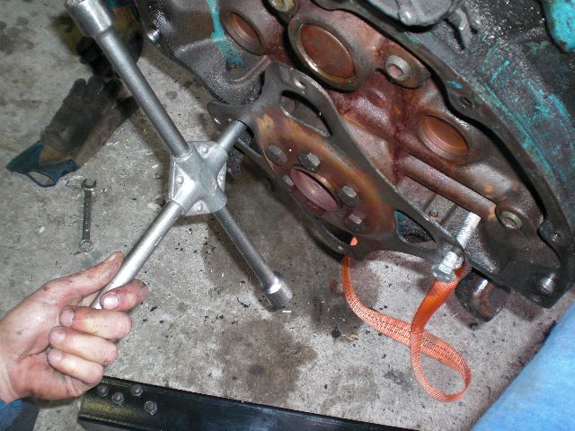

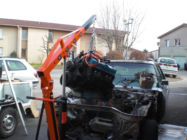

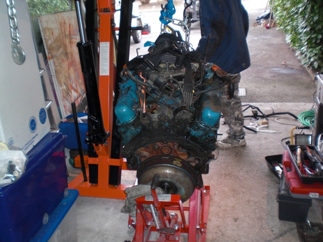

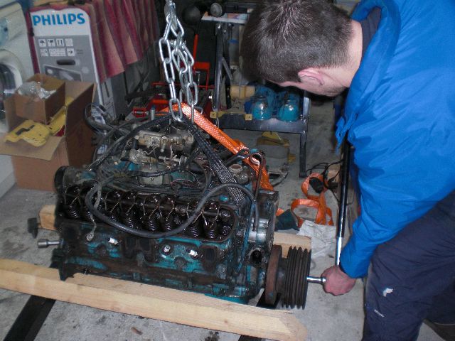

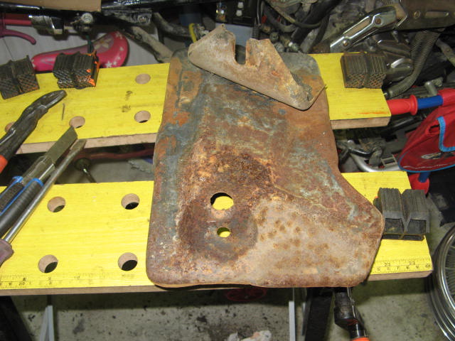

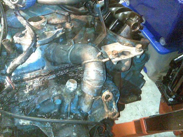

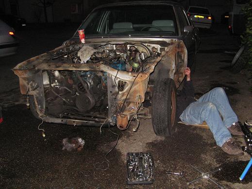

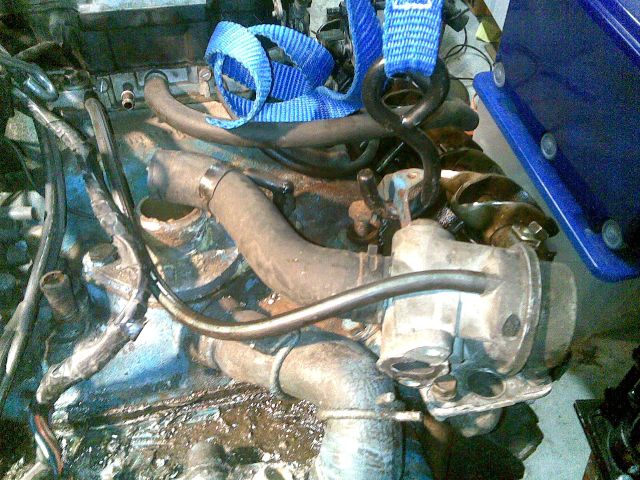

Lolo Posté(e) le 14 février 2009 Auteur Signaler Posté(e) le 14 février 2009 Hello vous tous, alors un peu de news: J'ai testé l'électrolyse pour certaines pièces et cela donne un résultat mitigé. a mon avis en 6 volt c'est beaucoup trop long. Je vais essayé en 12 pour voir ce que ça donne. ne vous fiez pas à l'aspect fini car j'ai beaucoup brossé pour avoir ce résultat. sinon aujourd'hui on devait tomber le moteur et la boite mais comme on n'avait pas fini à 20h00 on finiras demain matin. Jean-philippe est vraiment un fou furieux de la mécanique. Pas moyen de l'arrêter une fois qu'il est lancé . Y'a fallu que je le menace de garder ses outils pour qu'il s'arrête ! Quelques photos: Citer

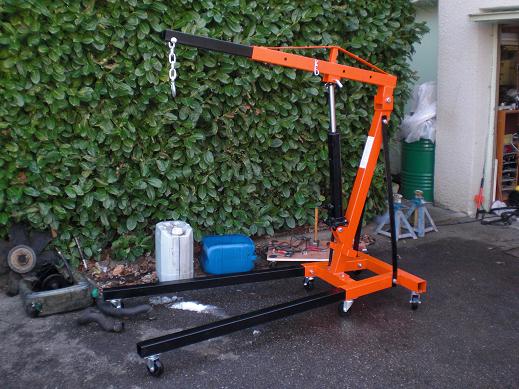

Lolo Posté(e) le 14 février 2009 Auteur Signaler Posté(e) le 14 février 2009 La suite... Elle tue la biquette non ?? La suite demain... Citer

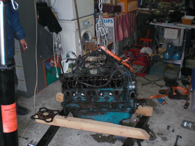

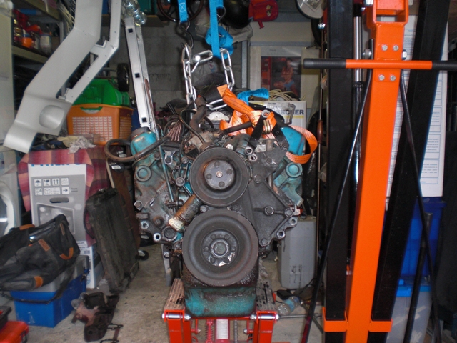

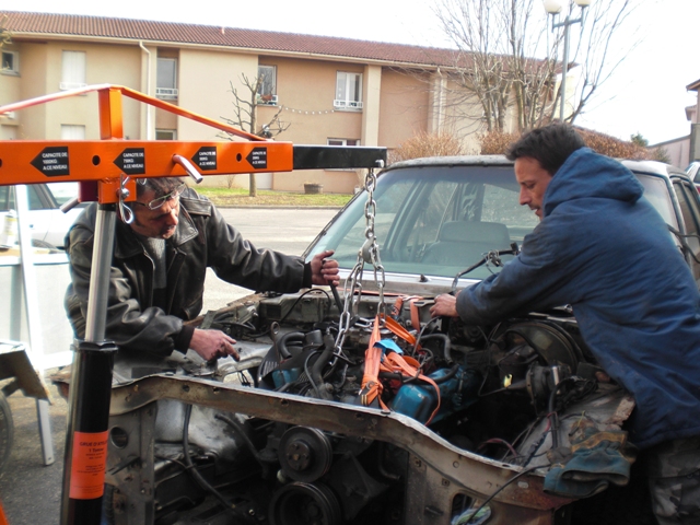

Jean-Philippe Posté(e) le 15 février 2009 Signaler Posté(e) le 15 février 2009 Moteur sorti aujourd'hui . Aprés ma caisse à outils, ma chèvre maintenant, hein mon lolo . Citer

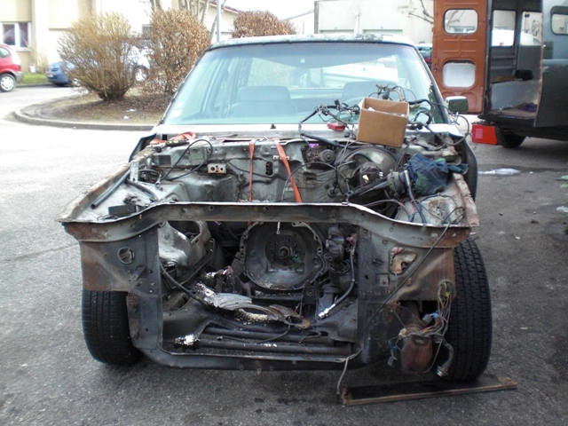

willscad Posté(e) le 15 février 2009 Signaler Posté(e) le 15 février 2009 Beau boulot juste un petit détail, je préfère laisser le convertisseur sur la boite... C'est plus facile et moins dangereux pour la boite lors du remontage Citer
Lolo Posté(e) le 15 février 2009 Auteur Signaler Posté(e) le 15 février 2009 Bon ben je vois que tu as tout fait même mettre les photos du démontage avec toi c'est difficile de bosser un peu... Un grand merci à toi jean-phi pour tout ça !! Will, en quoi cela peut être dangereux lors du remontage ? Citer
Jérémie Posté(e) le 15 février 2009 Signaler Posté(e) le 15 février 2009 Willscad: tu as raison pour le convertisseur mais je sais pas si tu es d'accord avec moi mais la pluspart du temps le converto vient avec quand on tire pour désolidariser le moteur de la boite, même en enlevant les écrou, le converto finit toujours par venir aussi donc.... Pour moi c'est pas grave de l'enlever avec le moteur, car de toute façon, on en profite pour changer le joint spi de boite, par contre pour le remontage , il faut absolument mettre le converto sur la boite avant de mettre le moteur car sinon c'est le bordel, et on peu abimer le joint spi Citer
Lolo Posté(e) le 15 février 2009 Auteur Signaler Posté(e) le 15 février 2009 Willscad: tu as raison pour le convertisseur mais je sais pas si tu es d'accord avec moi mais la pluspart du temps le converto vient avec quand on tire pour désolidariser le moteur de la boite, même en enlevant les écrou, le converto finit toujours par venir aussi donc.... Pour moi c'est pas grave de l'enlever avec le moteur, car de toute façon, on en profite pour changer le joint spi de boite, par contre pour le remontage , il faut absolument mettre le converto sur la boite avant de mettre le moteur car sinon c'est le bordel, et on peu abimer le joint spi Ok j'ai compris (pour une fois ) merci pour la leçon de mécanique, je vais m'endormir moins bête ce soir Citer

willscad Posté(e) le 17 février 2009 Signaler Posté(e) le 17 février 2009 Oui Jérém, le principal est d'enquiller l'ensemble en ligne, ce qui n'est pas toujours facile lorsque l'on sort le moteur en laissant la boite sur la voiture, car il faut faire glisser le moteur horizontalement vers la boite, c'est même souvent presqu'impossible. MAis laisser un converto sur la boite sur la voiture c'est faisable. Mais comme tu dis, quitte à tout virer, je préfère sortir l'ensemble de la voiture, pour y voir clair Citer

willscad Posté(e) le 18 février 2009 Signaler Posté(e) le 18 février 2009 Sans vouloir te fâcher Lolo, ta voiture est une Chrysler Medallion et non une M e d a i l l l o n ( ça se prononce médalionne en ricain ou en anglais ) Tu m'en veux pas trop j'espère * Jérém, pour ce qui est du converto, il y a une pige de centrage, en général sur la couronne qui sert au démarreur en bout de vilo, ça aide, mais vu le taf qui reste pour tomber la boite, c'est à dire pas méchant, je la tomberais avec... mais chacun fait comme il veut, à sa façon * en revanche, ce que je trouve qui pourrait fâcher, c'est que Renault a appelé sa Renault 21 U.S Model ... Medallion aussi Citer

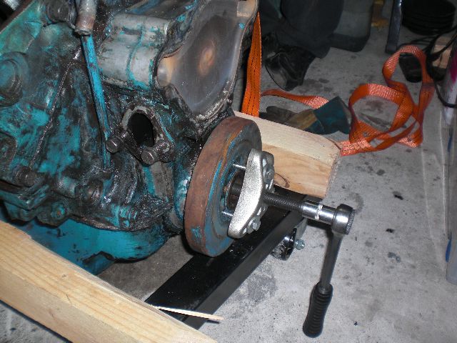

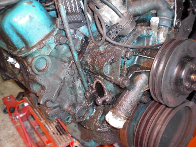

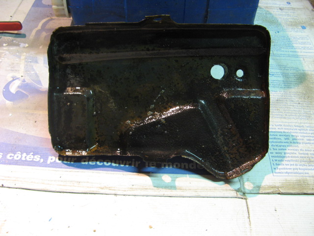

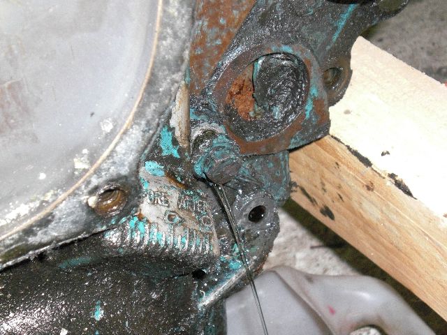

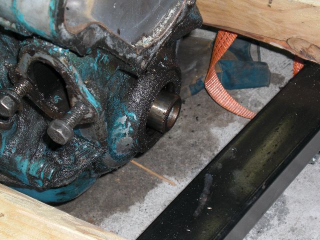

Lolo Posté(e) le 23 février 2009 Auteur Signaler Posté(e) le 23 février 2009 Heu mon Will t'as raison j'avais pas vu la subtilité du "i" avant ou après les "2 L" et dire que j'ai la voiture depuis aout... Bon sinon ce week end a été très intense encore. Avec Jean-phi on a ouvert le moulbilf comme marguerite au printemps (qui ferait bien de se pointer, ras le bol du froid...!!). quand je vois l'état du moteur je suis à la limite de la déprime . c'est une grande première pour moi qui n'ai que quelques notions de mécanique. Heureusement que j'ai le sorcier Gueurnoblois avec moi sinon j'auurais jamais put faire tout ça. quelques tofs de l'aventure: Citer
