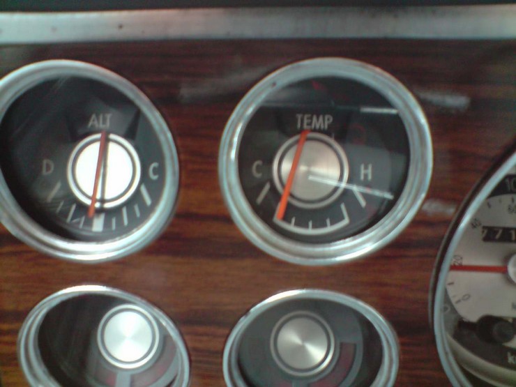

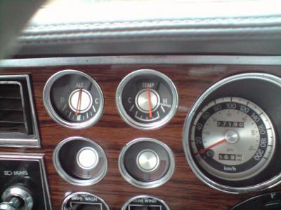

Lolo Posté(e) le 4 janvier 2010 Auteur Signaler Posté(e) le 4 janvier 2010 salut la team, ce samedi malgré un zéro degré bien tapé, j'ai décidé de faire rouler un peu la titine. cela faisait une semaine qu'elle n'avait pas tourné. Premier constat, sans starter c'est galère......si je la loupe la première fois, elle se noie vitesse grand V !! bon je démarre quand même et je la laisse chauffer au ralenti pendant 10 bonnes minutes avant de prendre la route. la jauge de température d'eau ayant décollé jusqu'à la première graduation... au bout de 500 m à 30-35 km/h, la jauge à commencé à monter jusqu'à un point jamais atteint même avec des chaleurs plus importante !! je décide de continuer à rouler tout doux pour amener un peu d'air frais dans le radiateur et 100 m plus loin la température est redescendu vitesse aussi vite qu'elle est monté ! c'est la première fois que l"auto fait çà....je précise que j'ai changé dernièrement le calorstat pour un 160°F au lieu du 180°F initial qui merdait à l'ouverture (neuf pourtant !! ) bon est-ce que vous avez déjà vécu ça les aminches ?? 2 tofs pour illustrer avec 10-15 secondes d'intervalles entre elles ! Citer
Jérémie Posté(e) le 4 janvier 2010 Signaler Posté(e) le 4 janvier 2010 Salut Lolo Pour ton starter: sur ma dodge il n'est plus automatique et reste en position ouvert mais le matin je le ferme manuellement, elle démarre au kart de tour et simplement le fait d'appuyer un peu sur la pédale d'accélérateur suffit pour le déconnecté, du coup je maintient le ralenti pendant 30 sec et apprès elle tient toute seule à un ralenti très bas sans la moindre vibration! Une vrai horloge! Donc pour toi, si ton carbu permet de faire comme moi pour le starter, tu n'aurais plus de souci de démarrage à froid Pour la jauge, le seul moyen de vérifier que ça ne soit pas la sonde qui merde, c'est de mesurer avec un thermomètre infra rouge quand elle te fait ce coup là pour voir si la sonde n'a pas bu un coup de trop Citer
Lolo Posté(e) le 4 janvier 2010 Auteur Signaler Posté(e) le 4 janvier 2010 salut jéremie; En fait j'ai changé le carbu d'origine par un holley à starter manuel. je dois installé un cable à main.... pour la jauge je vais essayé de trouver un thermo infra rouge, c'est une bonne idée ! thanks !! Citer
fred56600 Posté(e) le 4 janvier 2010 Signaler Posté(e) le 4 janvier 2010 salut. on en a un pour les gamins. outre de prendre leur température sans les réveiller la nuit il peu prendre la température autre que le corps humain. vendu en pharmacie. c'est celui la: thermoscan Caractéristiques : 1) Chaîne de mesure de la température : -10 ~ 400oC 2) Dissolution d'affichage : 0.1oC 3) Puissance : ≤50mω 4) Précision de mesure : valeur de la température de cible 5) Répétition : 2% de lectures 6) Temps de mesure : ≤1s 7) Distance de mesure : 50 - 200mm 8) Longueur d'onde de spectre : 7 - 18μm 9) Taux de transmission : 0.95 10) La température environnementale fonctionnante : 0 - 40oC 11) Hygrométrie : 10 - 95% 12) Source d'énergie : 2 morceaux de 1.5 ou de batteries de base du numéro 5 13) Dimensions : 159 x 89 x 38mm ++ fred Citer
