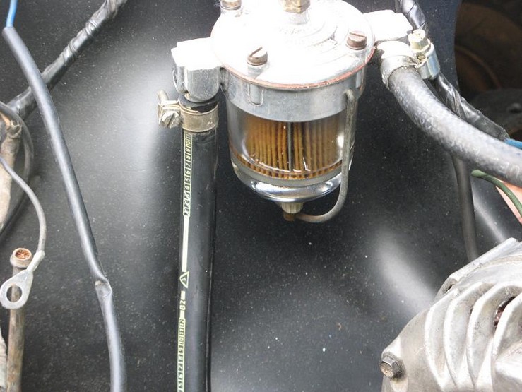

Lolo Posté(e) le 7 avril 2010 Auteur Signaler Posté(e) le 7 avril 2010 Ben non mon bébert, paske aujourd'hui c'est le mercredi et le mercredi c'est une journée de malade pour moi donc pas possibilité de bricoler en plus il pleut !! mais demain est un autre jour :angry2: en tout cas une chose m'a frappé ce matin quand j'ai remis la titine dans son box. j'ai le régulateur de pression qui est plein de chez plein d'habitude c'est plutôt entre 1/3 et 1/2 . en tous cas c'est sur que l'allumage tourne pas rond, car elle m'a fait un put**n de vapor lock quand je l'ai mise en route !! ça m'a même dégagé un bouchon de dépression du carbu. Il est parti comme une balle !! ça m'a bien fait rire ! Citer
lacastille57 Posté(e) le 8 avril 2010 Signaler Posté(e) le 8 avril 2010 C'est quoi ça le régulateur de pression Ou que c'est ce truc ??? Et puis pour moi vapor lock, c'est quand ton moteur est chaud bouillant et que ton essence bouillonne, se transforme en vapeur et ta caisse soit s'arrête soit ne démarre plus une fois arrêtée. A mon avis, ton explosion c'est fait dans le carbu et pouf t'as tout qu'a pété Citer
Lolo Posté(e) le 8 avril 2010 Auteur Signaler Posté(e) le 8 avril 2010 C'est quoi ça le régulateur de pression Ou que c'est ce truc ???Et puis pour moi vapor lock, c'est quand ton moteur est chaud bouillant et que ton essence bouillonne, se transforme en vapeur et ta caisse soit s'arrête soit ne démarre plus une fois arrêtée. A mon avis, ton explosion c'est fait dans le carbu et pouf t'as tout qu'a pété C'est ça le régul: Par contre tu doit avoir raison pour le vapor "de chez Calor". C'est sorti par le carbu.......un gros BOUM à la RICKY !! HS: avis à ceux qui causent bien la langue : je cherche la traduction en ricain, pour les joints de lèches vitre Extérieur. Merci ! Citer
lacastille57 Posté(e) le 9 avril 2010 Signaler Posté(e) le 9 avril 2010 Moi je dirais plutôt que ton régulateur est un filtre à essence mais bon je peux me tromper. Donc si il est plein comme oeuf, faut pas s'inquiéter, c'est même mieux, surtout si il est placé après ta pompe à essence. Pour les lèches vitre de porte, j'en ai commandé chez Rockauto pour mon Blazer et le nom in english c'est : - front door glass outer belt weatherstrip Mot à mot ça fait : - Devant - porte - vitre - extérieur - courroie (?????) - joint de porte Si ça peut t'aider met ça http://www.the-burgund.com/trad_cadre.htm dans tes favoris Citer
