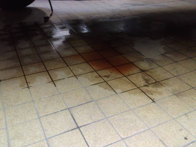

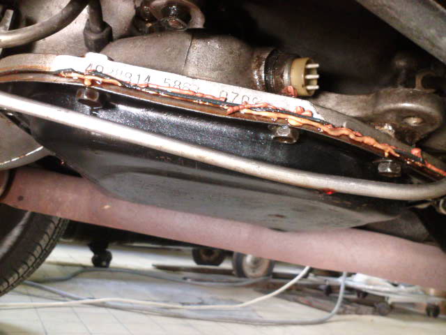

Lolo Posté(e) le 12 décembre 2010 Auteur Signaler Posté(e) le 12 décembre 2010 des news de la baronne.... voici ce que j'ai découvert en arrivant au garage un matin..... vous imaginez ma réaction: mélange de stupeur et de colère au vue de cette flaque d'huile de boite....apparemment cela viendrait de mon joint de carter que j'ai changé il y à quelques mois lors de la vidange des 1500 kms...m'est avis que ce joint est de la vrai salo*erie !! bah spa grave somme toute mais ça gonfle toujours de revenir sur des opérations déjà faite à cause de la qualité du produit....pour infoos, c'est du Feel Pro ce qui fait que je suis étonné de voir ça !! Ou alors c'est la pâte à joint qui s'est rétractée ou fissuré. En fait je sais, elle me fait une crise de jalousie paske j'ai recommencé à bosser sur la camaro.....toutes les mêmes !! Citer
French Riviera Posté(e) le 12 décembre 2010 Signaler Posté(e) le 12 décembre 2010 Tu avais vérifié la planéité de ta tôle de carter avant le montage ? C'est souvent déformé à l'emplacement des vis par de nombreux serrages excessifs et forcément çà ne peut plus être étanche... Citer

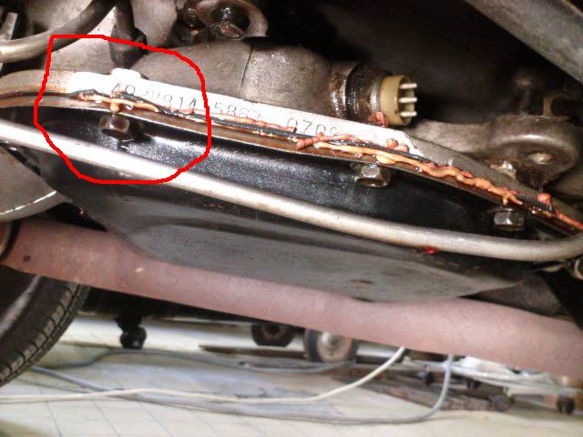

Lolo Posté(e) le 12 décembre 2010 Auteur Signaler Posté(e) le 12 décembre 2010 oui lors du remontage du moteur. J'avais d'ailleurs oublié de commander un joint neuf lors de la réfection du moulbif, et du coup on avait remis le joint d'origine avec la pâte. C'est là que j'avais nettoyé nickel le carter en vérifiant la portée. pas de fuite durant les 1500 premiers kms. Ensuite vidange, joint neufs......et fuite !! lol ! d'ailleurs je viens de m'apercevoir en postant la photo qu'il y à une fissure dans le joint.....enfin j'en ai l'impression néanmoins je vais voir si je ne trouve pas un carter adaptable avec le 'tit bouchon de vidange kivabien.....ras la casquette d'en avoir plein les mains ou les bras ! Citer
Caram Posté(e) le 12 décembre 2010 Signaler Posté(e) le 12 décembre 2010 ah c'est moche ça enfin c'est plus une perte de temps qu'autre chose car l'opération est pas compliquée En effet ton joint à l'air d'avoir éclaté à côté de la vis... surement un peu trop serré Par contre ça m'étonne que tu ai remis de la pate à joint avec le joint neuf car j'ai toujours entendu dire que pour le carter de boite il en fallait pas... ça peut apporter des saloperies dans l'huile de boite et boucher le circuit d'huile quand le joint sèche. En plus si je dis pas de conneries on en avait parlé devant la Toro quand je te parlais de ma fuite au même endroit. moi avec simplement le joint neuf serré au couple sur le carter bien nettoyé, pas de fuite, même pas de suintement... enfin les pros de la boitoto donneront un avis plus fiable je pense Citer
Lolo Posté(e) le 12 décembre 2010 Auteur Signaler Posté(e) le 12 décembre 2010 clair que c'est juste chiant......bah le bon côté c'est qu'elle auras droit à une nouvelle vidange à raison de 1500 bornes par vidange c'est plus de l'entretien là, c'est du zèle !! tu as raison aussi quand tu parles de la pâte....tu connais mon point de vue. mais j'ai refait ce moteur avec et grâce surtout à un pote qui lui aime bien la pâte! on voit d'ailleurs la différence : sur un joint usé c'est tip top, sur un joint neuf non . Citer
