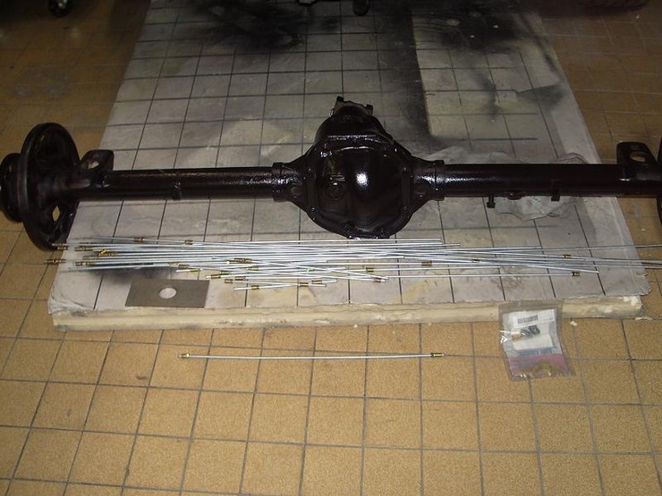

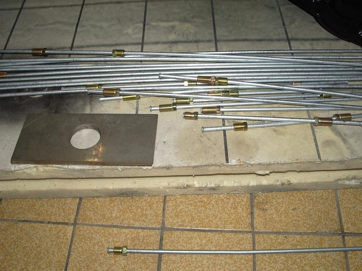

Lolo Posté(e) le 23 mars 2012 Auteur Signaler Posté(e) le 23 mars 2012 Pas encore fait.....pas le temps hélas ! je suis sur les 3 autos à la fois en ce moment et tu sais ce que c'est, c'est quand on se disperse qu'on avance au ralenti. en attendant la fin du mois pour commander l'allumeur, je viens d'acheter ça: Visitez mon site web j'ai un pont tout neuf qui n'attend plus qu'à être monter. les freins sont neufs aussi (3500 bornes), il ne me restait plus qu'à changer les durites de liquide de frein dont une surtout refaite en cuivre Pour en revenir à mes problèmes moteur, je vais d'abord mettre ce fameux kit de conversion que tous les mopariens US et Canados installent et si ça va toujours pas, ben restera plus que les compressions et là c'est pas une bonne news ! Donc prions très fort pour que mon Kit règle enfin ce foutu problème J'ai aussi acheté une colonne de direction sur LBC car la mienne à un jeu de malade et même moi je me fais peur maintenant ! Donc voilà, plus de thunes pour les US jusqu'à la paye !! Citer

Lolo Posté(e) le 24 mars 2012 Auteur Signaler Posté(e) le 24 mars 2012 Que de travaux en perspective Mais n'oublie pas, tout doit être pret pour Lurcy Oh un 'tit bonhomme vert ! ....t'en fais pas mon chouchou, elle sera prête pour Lurcy, pas moyens d'y aller en 604 :alcooliques: ....D'ailleurs il faut qu'elle soit prêtre pour le Blue Monday qui a lieu fin avril. non ce qui me botterai c'est que la camaro soit prête pour Lurcy, mais là je crois que je rêve un peu J'avais pas vu cette galère, kessk'elle a la Barnne, un retour d'age ?Bon courage pour la suite mon Lolo. C'est une des raisons qui m'ont poussé à changer le sous titre de ce topic....y a toujours un truc à faire sur cette tire. :table: non sans rire, le pont comme le reste à bien reçu et n'avais eu droit jusqu'à maintenant qu'à une vidange. Vu le jeu qu'il y a dedans + un arbre de roue voilé, je n'avais pas trop le choix, donc exit ! Idem la colonne, quand je l'ai eu elle swingait pas mal déjà et le fait de remettre cette auto sur la route après 7/8 ans d'immobilisation à fini de détruire certaines pièces déjà bien fatiguées Mais bon une fois tout ça réglé je ne devrais pas être loin de la fin.....normalement ! Citer
