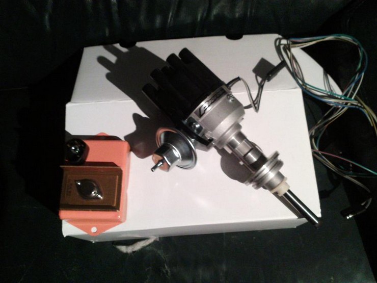

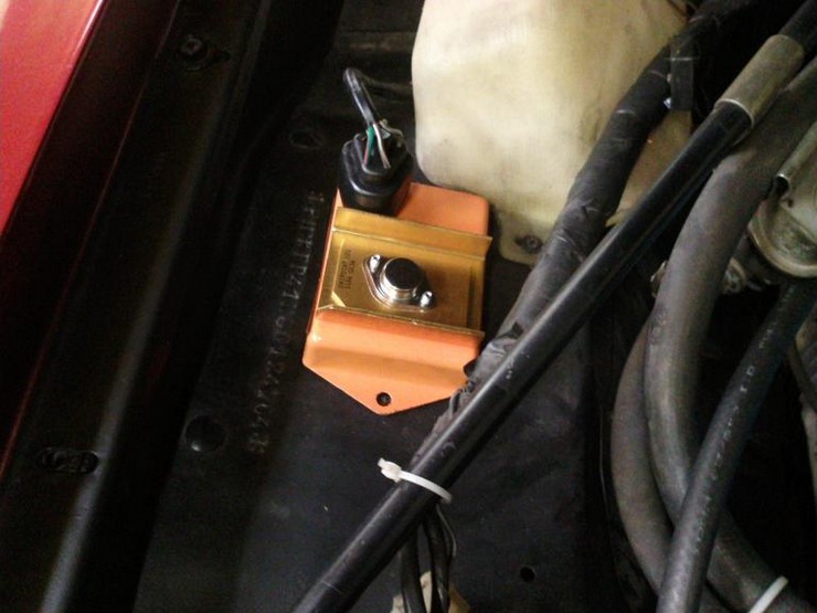

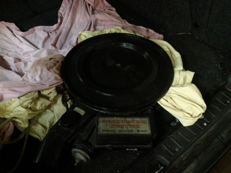

Lolo Posté(e) le 17 avril 2012 Auteur Signaler Posté(e) le 17 avril 2012 Et voilà les tofs ! Le kit de conversion qui vient à la place de ça : le tout est de trouver une place pour installer l'ECU sans raccourcir le cablage car déconseillé...pas simple c'te affaire !! du coup celui ci ira sur le passage de roue AVD. voilou c'est fait, il ne reste plus qu'à refaire (encore) l'isolation du faisceau et à nettoyer mon carbu et mes bougies qui sont comme vous pouvez le voir bien cracra A suivre... Citer

Trooper Phil Posté(e) le 17 avril 2012 Signaler Posté(e) le 17 avril 2012 Elle est comme neuve dis donc Lolo Bonne continuité pour l'ECU. Citer

Vaihlor Posté(e) le 19 avril 2012 Signaler Posté(e) le 19 avril 2012 Ca st'une bonne nouvelle il est temps qu'elle reprenne les route cette lebaron, bah c'est vrai qu'au niveau gestion de l'allumage, on a de quoi faire pour mettre quelque chose de moderne et fiable, cela dit à l'origine le spark control computer (rien que ça...) fonctionnait bien dixit un pote qui a eu une mopar équipée de ça quand elle n'avais que quelques années, mais bon après trente ans d'âge ça a tendance à rendre son tablier Citer
Lolo Posté(e) le 19 avril 2012 Auteur Signaler Posté(e) le 19 avril 2012 Tu as tout résumé Vaihlor le système "Lean Burn" fonctionne très bien en effet.......au début Après comme tu dit, les composants vieillissent mal et vu qu'on ne trouve plus de Spark Computer en neuf on est obligé d'installer ce kit....sans regrets d'ailleurs ! Citer
