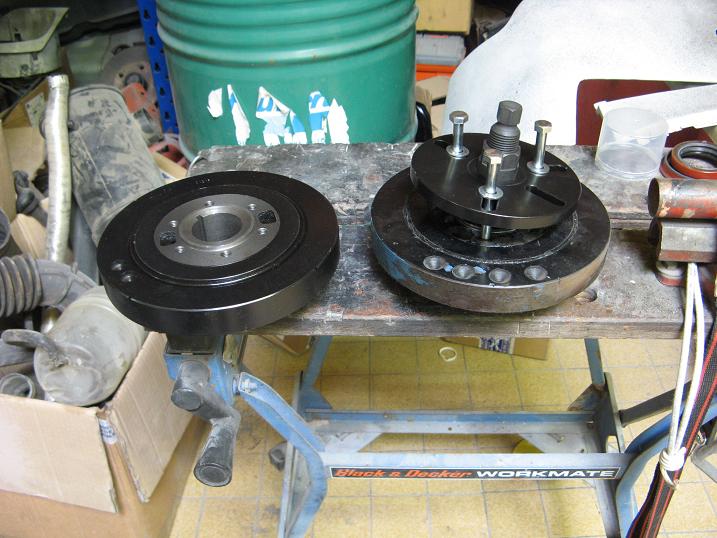

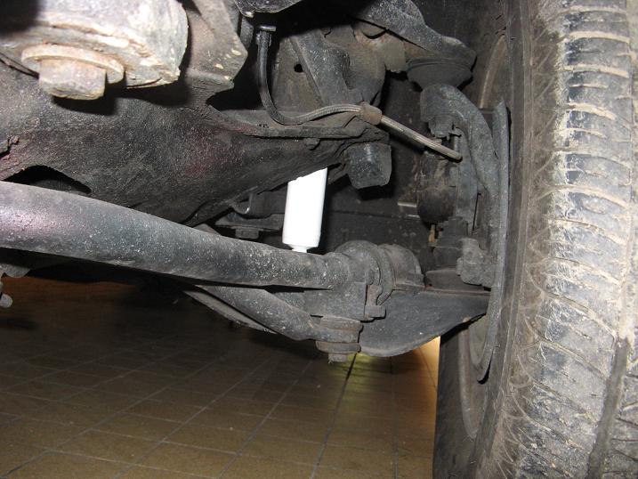

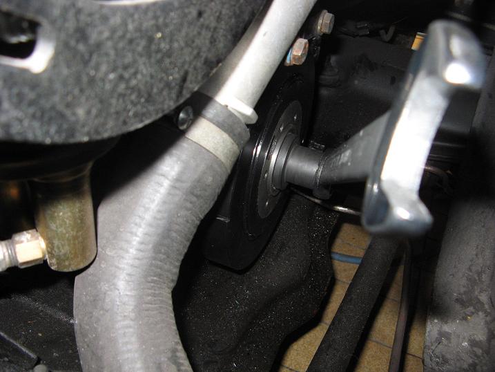

Lolo Posté(e) le 15 juin 2012 Auteur Signaler Posté(e) le 15 juin 2012 Saloute, bon le Damper est monté, les amortos changés, la vidange faite, le PQ dans la boite à gants, les bougies nettoyées, les courroies vérifées...reste plus qu'à embarquer la patronne ,la caisse à outils, cables/jerrican, le Haynes, le pont élévateur(ah non ça rentre pas dans le coffre), la glacière (sans binche, je suis capable du pire !!) et important mettre du son ...bon, je crois que je suis prêt pour Lurcy -_- !! Je ne vais pas refaire la boite avant, j'y vais comme ça à la warrior ...le délai est trop short entre le moment ou j'attaquerai la réfection et le week de Lurcy. A la moindre galère je ne pourrai pas me retourner... bah je roulerai doucement comme ça je ferai des économies de carburant Citer
French Riviera Posté(e) le 15 juin 2012 Signaler Posté(e) le 15 juin 2012 J'ai toujours pensé que quand on changeait le damper,il fallait faire un équilibrage de l'ensemble vilebrequin-damper ? Citer
Baz Posté(e) le 15 juin 2012 Signaler Posté(e) le 15 juin 2012 Ca dépend des moteur. pour mon 301 pontiac c'est le cas (external balance), mais pour les v8 pontiac standard ce n'est pas le cas (internal balance). Un petit topo sur le site de Eagle : http://www.eaglerod.com/index.php?option=c...7&Itemid=25 Citer
Lolo Posté(e) le 15 juin 2012 Auteur Signaler Posté(e) le 15 juin 2012 Alors là, c'est une bonne question ! .....je te remercie de me l'avoir posée ! Citer

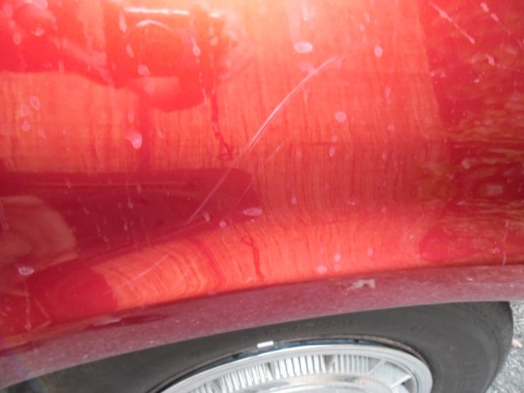

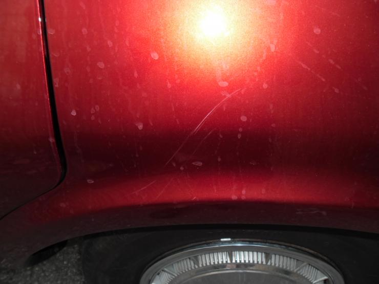

Invité Choucroute Posté(e) le 2 août 2012 Signaler Posté(e) le 2 août 2012 Pfff, pas top ça !!! :pirate: Tu as assez d'épaisseur de vernis pour polir ou pas ? Citer
Lolo Posté(e) le 2 août 2012 Auteur Signaler Posté(e) le 2 août 2012 les 2 petites partiront avec un coup de tampon et de polish, la plus profonde va jusqu'à 'apprêt.... donc peinture ! Heureusement que mon éducation ne me permet pas de passer la ligne rouge mais faut avouer qu'en ce moment j'ai l'impression d'être mis à l'épreuve par une force obscure ! là je vais aller me faire un restau improvisée avec ma douce histoire de ne pas gamberger toute la soirée et on verra ça demain à tête reposée. Citer
