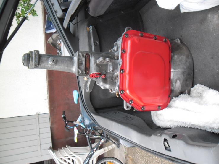

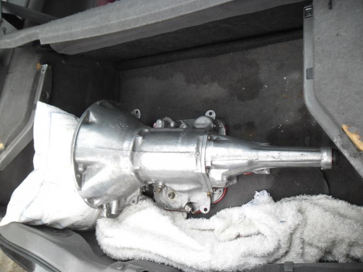

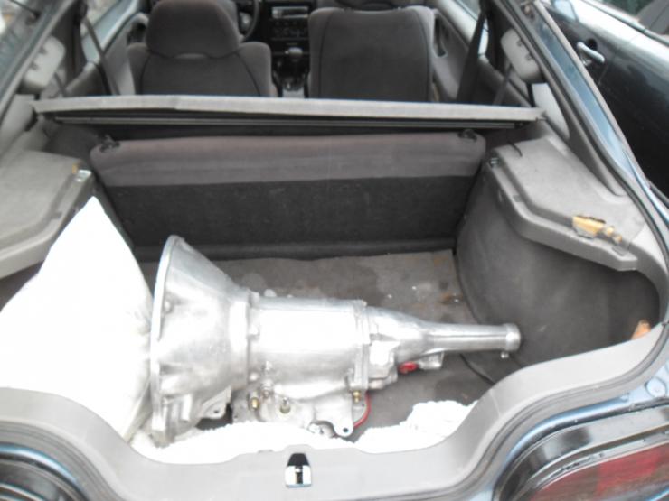

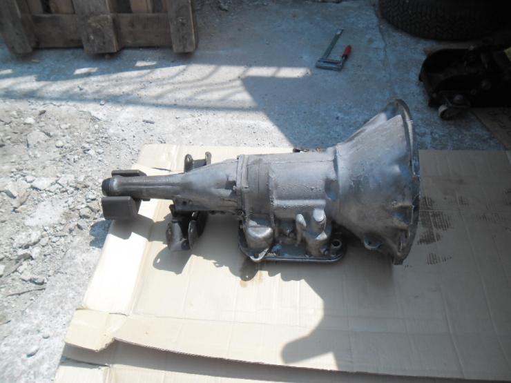

Lolo Posté(e) le 9 juin 2013 Auteur Signaler Posté(e) le 9 juin 2013 Salut la team, voila donc la bête qui présente bien....les joints on tous été changé par le charmant monsieur d'ailleurs avant qu'il ne s'aperçoive que le nez de boite est trop court pour son van Dodge. (d'ailleurs il ne devrait pas tarder à s'inscrire:) ) Du coup il ne là jamais monté et donc jamais essayé... j'espère que tous ira bien surtout que j'ai remarqué 2 'tits trucs qui me chiffonnent. Je vais aller faire un topic "transmission" pour avoir vos avis En attendant voici quelques tofs de la bête....qui à dit qu'un coffre de 100nx est petit ?.....pas moi en tous cas A suivre.......encore ! Citer

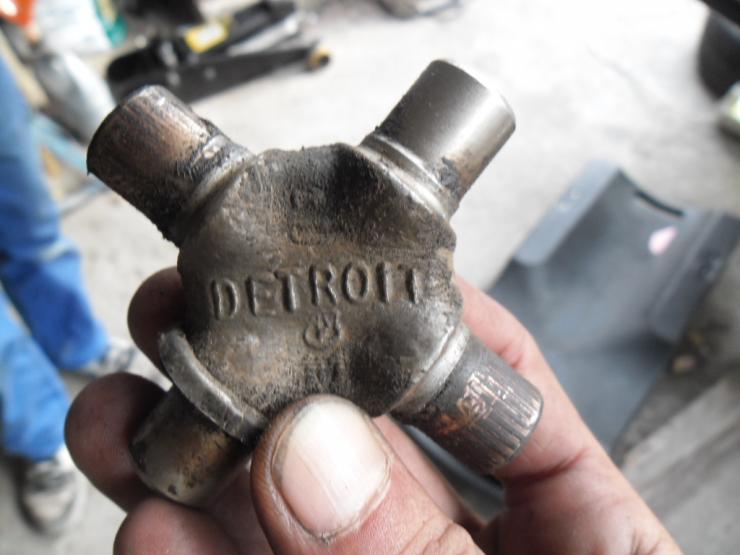

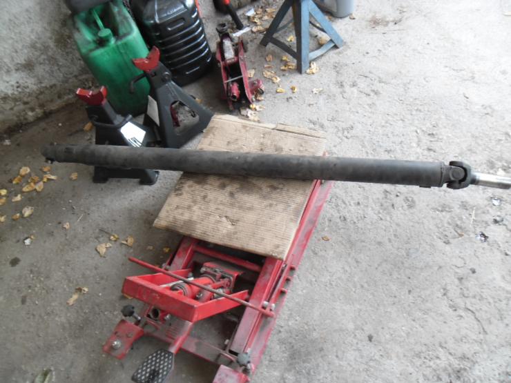

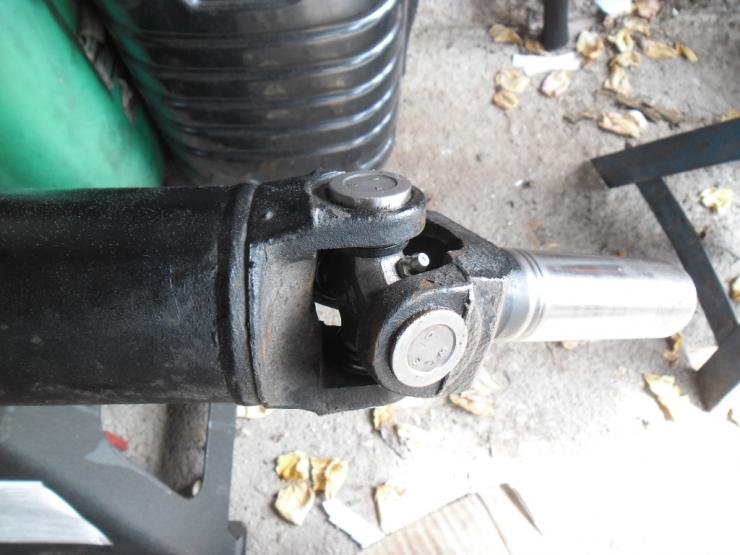

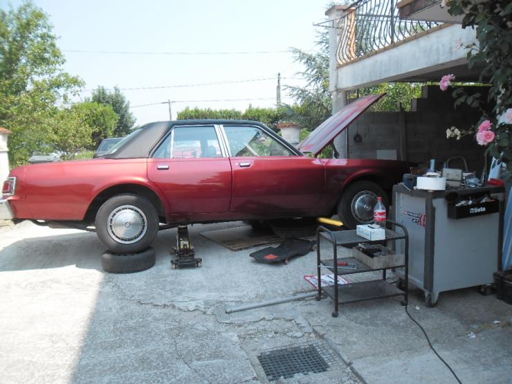

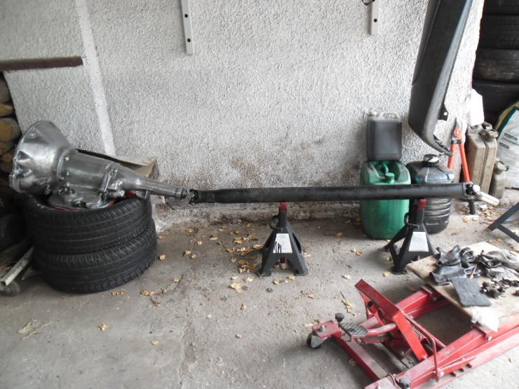

Lolo Posté(e) le 10 juillet 2013 Auteur Signaler Posté(e) le 10 juillet 2013 (coucou Lolo ) J'espère que tu trouvera un homme un vrai pour t'aider .... ben j'ai trouvé le JP ! en plus on a déjà fait ensemble une dépose/repose de ce bébé lors de la réfection du moulbif.....donc on part en terrain connu D'ailleurs le voici en pleine action (si si, la masse sombre sous la voiture, derrière l'auge !! ...... moi j'amène à boire, prends les photos, râle un peu contre cette foutue mécanique.....bref comme d'hab quoi ! ......................nan j'déconne.............quoique ! Une fois la caisse mis à hauteur réglementaire grâce aux veleurs du MTM (Manouch' Technical Manual), on dégagea en premier l'arbre de transmission. J'avais les croisillons neufs en stock depuis des lustres alors c'est l'occasion de les monter, dont acte. Et voila le travail ! les chapeaux dépassent un peu car ils sont plus grand que ceux d'origine... Ensuite ce fut le tour de la boite qui nous as demandé pas mal d'efforts, surtout sous la cagnard...N'ayant put la sortir hier, j'ai fini le taf cette aprèm et l'extraction est terminée... Reste plus qu'à remonter cette joli combinaison J'ai gardé aussi un des vieux croisillons pour le souvenir quand j'ai vu ce qui était marqué dessus....ma femme me prend pour un malade ! Allez comme dirait l'autre........à suivre ! Citer
