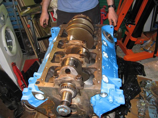

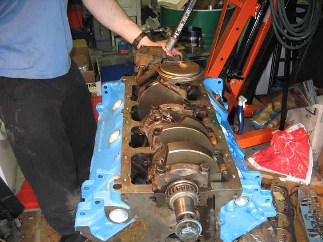

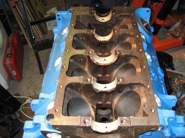

Baz Posté(e) le 22 avril 2009 Signaler Posté(e) le 22 avril 2009 Tu mets de l'huile (d'assemblage) entre le coussinet et le vilebrequin. Bien sur tu nettoie avant le montage. Avant de serrer les vis des paliers, tu donnes un coup dans un morceau de bois (morceau de bastaing) que tu placeras au bout du vilebrequin avec une massette. Histoire de placer le coussinet de maintient longitudinal du vilo. Citer
Lolo Posté(e) le 22 avril 2009 Auteur Signaler Posté(e) le 22 avril 2009 Merci mon Baz Par contre je savais pas qu'il y avait de l'huile "d'assemblage" ! On trouve ça ou ?? et qu'a t-elle de différent d'une huile moteur. Après tout c'est l'huile moteur qui lubrifie tout le toutim non ? (là je sens que je vais prendre une leçon de méca dans 2 secondes ) Citer
Baz Posté(e) le 22 avril 2009 Signaler Posté(e) le 22 avril 2009 l'huile d'assemblage est bien plus épaisse que l'huile standard, c'est dégueulasse a manipuler, bouark. Cette huile sert a protéger le moteur lors du premier démarrage. Lorsque le moteur fonctionne normalement l'huile circule a travers le bloc et le vilebrequin a travers les petits conduits que tu as du apercevoir. Citer
Lolo Posté(e) le 22 avril 2009 Auteur Signaler Posté(e) le 22 avril 2009 l'huile d'assemblage est bien plus épaisse que l'huile standard, c'est dégueulasse a manipuler, bouark. Cette huile sert a protéger le moteur lors du premier démarrage. Lorsque le moteur fonctionne normalement l'huile circule a travers le bloc et le vilebrequin a travers les petits conduits que tu as du apercevoir. Ok merki !! Citer

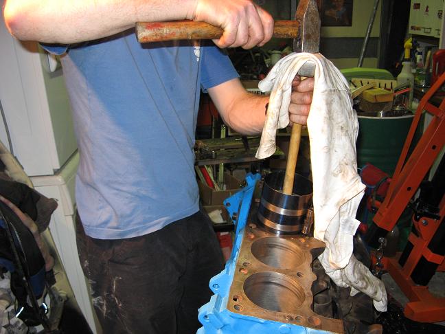

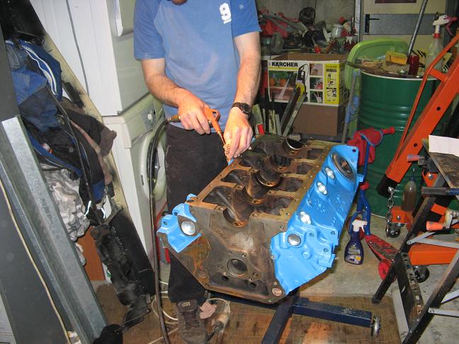

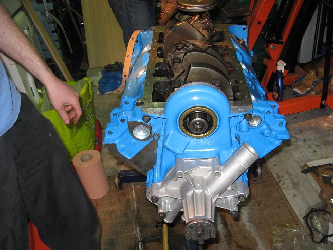

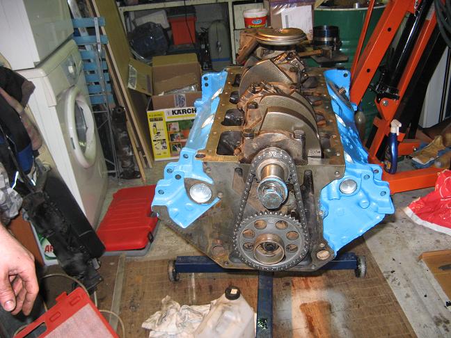

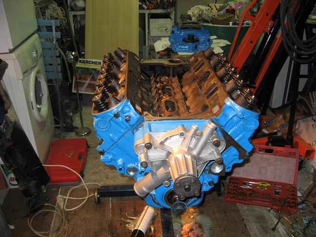

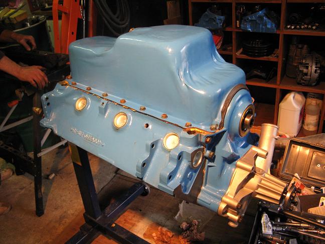

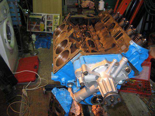

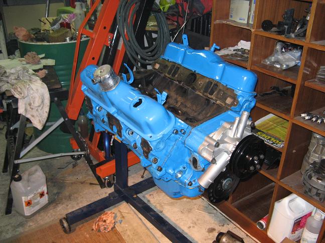

Lolo Posté(e) le 27 avril 2009 Auteur Signaler Posté(e) le 27 avril 2009 Salut. Un peu de viande fraiche à se mettre sous la dent: Ce week end, on s'est remis sur le remontage du moteur: Pose du vilo et des ses paliers, de l'ensemble coussinets+bielles+pistons, de l'AAC, de la distrib, pompe à eau, culasses et 2, 3 bricoles.... Ca commence à ressembler à un moteur. Sur le prochain , je ferait différemment pour la peinture moteur. j'ai de nouveau des raccords à faire car les produits pour dégraisser les portées un dernier coup avant montage ont fait quelques traces sur ma belle peinture. La prochaine fois j'attend qu'il soit fini pour faire les retouches. Reste la partie admission/carburation. le carbu est en "réanimation" chez JP, quand il sera sorti de convalescence y'aura plus qu'a le jeter dessus. Ensuite je dois m'occuper de l'échappement (on y est pas encore !) qui est destroy !! Maintenant j'attend qu'il arrête de pleuvoir pour pouvoir me remettre sur la carrosserie . Quand c'est pas la volonté, c'est le temps qui fout la zouze... A plus de nouvelles aventures... PS: je sais que mes vis font tache sur ce bleu ou ce noir (presque) immaculé mais je vais me les faire au tit pinceau.....pas gueuler trop fort siouplit !! RE PS: @baz, le bati fait déja pas mal la tête et il manque l'admission, le carbu et les collecteurs. Je pense qu'il ne faut pas trop le secouer quand il y à beaucoup de poids au risque de se le prendre sur les pinceaux. Fais gaffe mec... sebastien 01 1 Citer
Baz Posté(e) le 27 avril 2009 Signaler Posté(e) le 27 avril 2009 Cool, ça avance bien. @Lolo : On n'a pas le même bâti, le tiens est un peu plus light. Citer
Lolo Posté(e) le 27 avril 2009 Auteur Signaler Posté(e) le 27 avril 2009 Cool, ça avance bien. @Lolo : On n'a pas le même bâti, le tiens est un peu plus light. D'accooooooord !! lol !! je comprend mieux quand tu parlais de 600 kg, je pensais qu'on avais le même... Bon ben moi qui y allait comme un boeuf en me disant "attend, il y a le Baz qui a un moteur complet de ponpon et ça bouge pas, alors un ch'ti 318 pff facile"..... mouais c'est moi qui ai intérêt à faire gaffe Citer
Baz Posté(e) le 27 avril 2009 Signaler Posté(e) le 27 avril 2009 Humm le 301 Pontiac est tout léger (l'équivalent d'un SB chevy), ton moteur doit être au moins aussi lourd ... Citer
Lolo Posté(e) le 27 avril 2009 Auteur Signaler Posté(e) le 27 avril 2009 Apparament dixit le tableau de Fanamc, le moteur "sec" pèserait 262 kg. Maintenant je ne sais pas si on doit rajouter les collecteurs, les pompes diverses etc... Citer

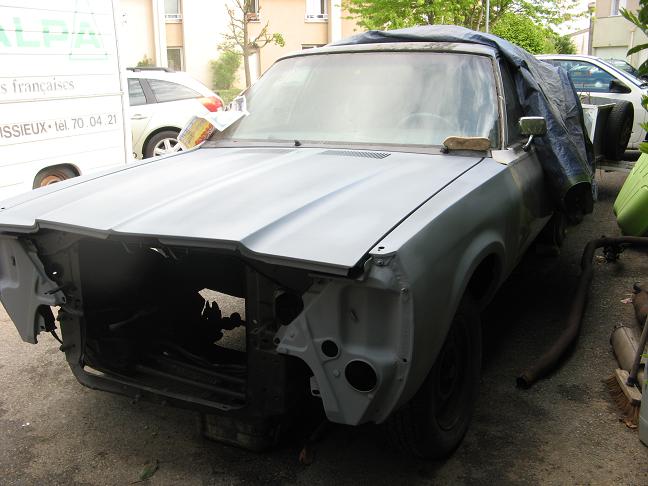

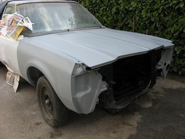

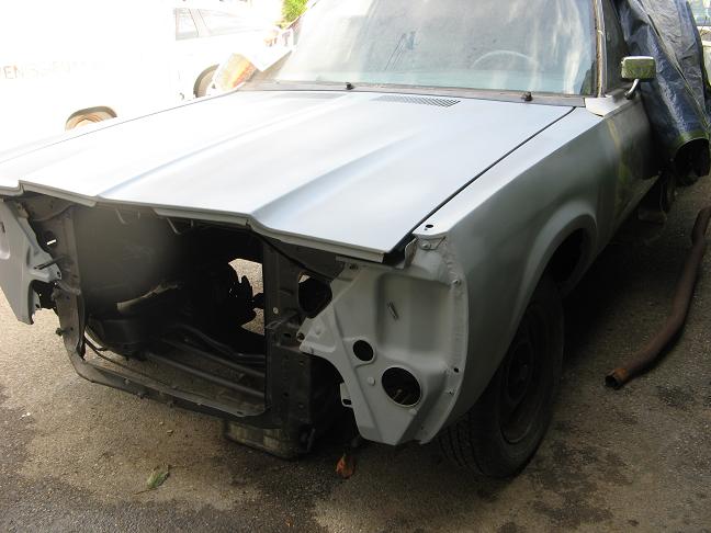

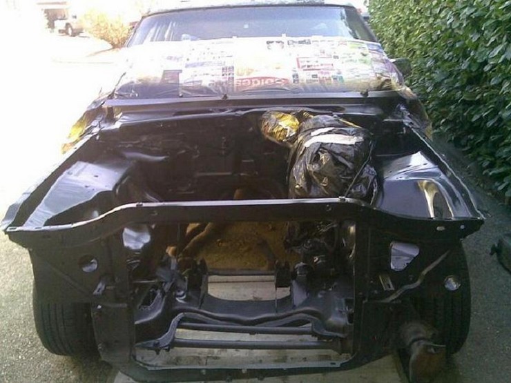

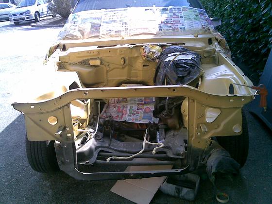

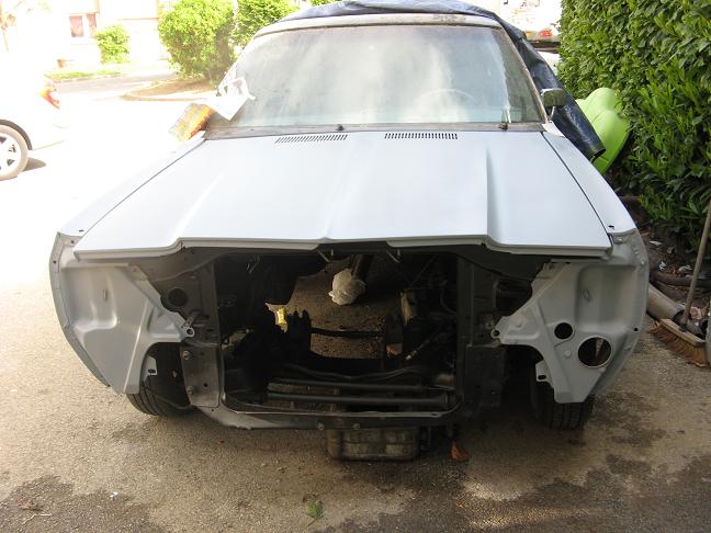

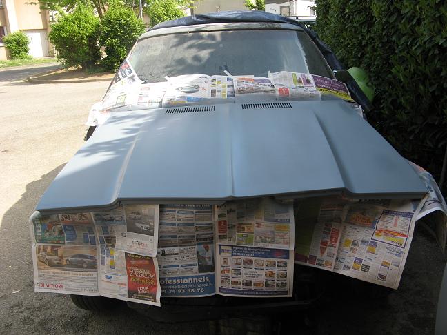

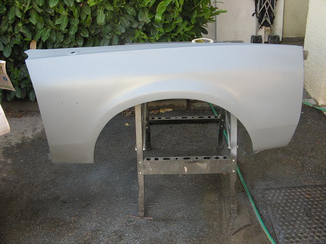

Lolo Posté(e) le 30 avril 2009 Auteur Signaler Posté(e) le 30 avril 2009 alors cette resto ????? Voilà voilà ça vient !! Bon étant bloqué sur le moteur à cause des foutus joints d'admission (j'ai un problème pour les monter VOIR MON TOPIC) je me suis rabattu sur la carrosserie, la météo me le permettant. J'ai enfin terminé la partie avant de la voiture. Les ailes avnts et surtout la gauche m'ont donné beaucoup de taf. Elle était pourries et la gauche avait les traces d'un accident réparé au mastic j'ai du tout reprendre. L'autre souci c'est que je fais tout à la main, pas de machine donc loooooooong et épuisant (surtout les syntos)!! Le capot était en bon état donc fait plus vite et les 2 portes les plus amochées sont déjà prêtes à apprêtées. autant dire que maintenant ça devrait aller un peu plus vite pour le corps extérieur. J'ai juste un ch'ti patch à faire sur l'aile ARG et traiter l'intérieur du coffre qui est oxydé. Le reste c'est juste 2 ou 3 rayures et éclats de peintures. J'éspère que la météo sera clémente ces 3 prochains jours, ça me permettrai d'avancer de manière conséquente. PS: le primaire phosphatant jaune (Restom) que vous voyez sur les premières tofs est une horreur à poncer. Il est dure comme pas possible et encrasse le papier à vitesse grand V. .Le suivant, un apprêt polyester gris (Debeer) m'a l'air beaucoup mieux. à suivre...et merci de vous y intéressé sebastien 01 1 Citer
