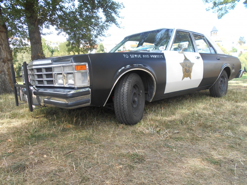

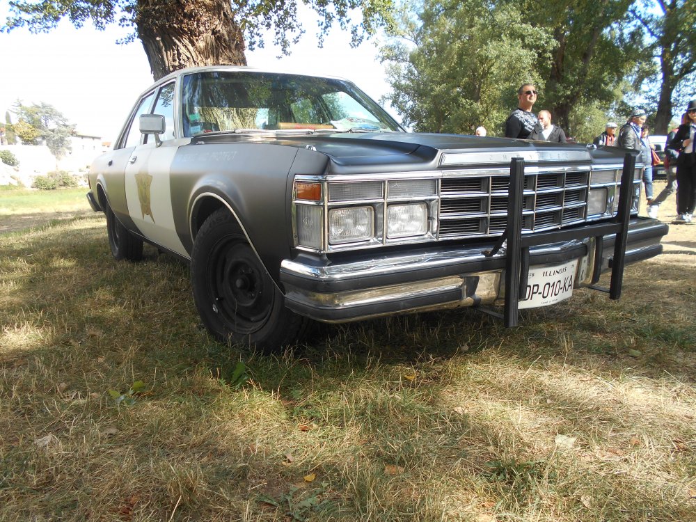

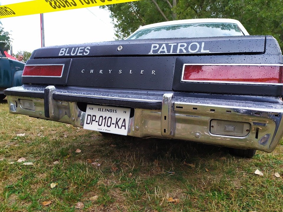

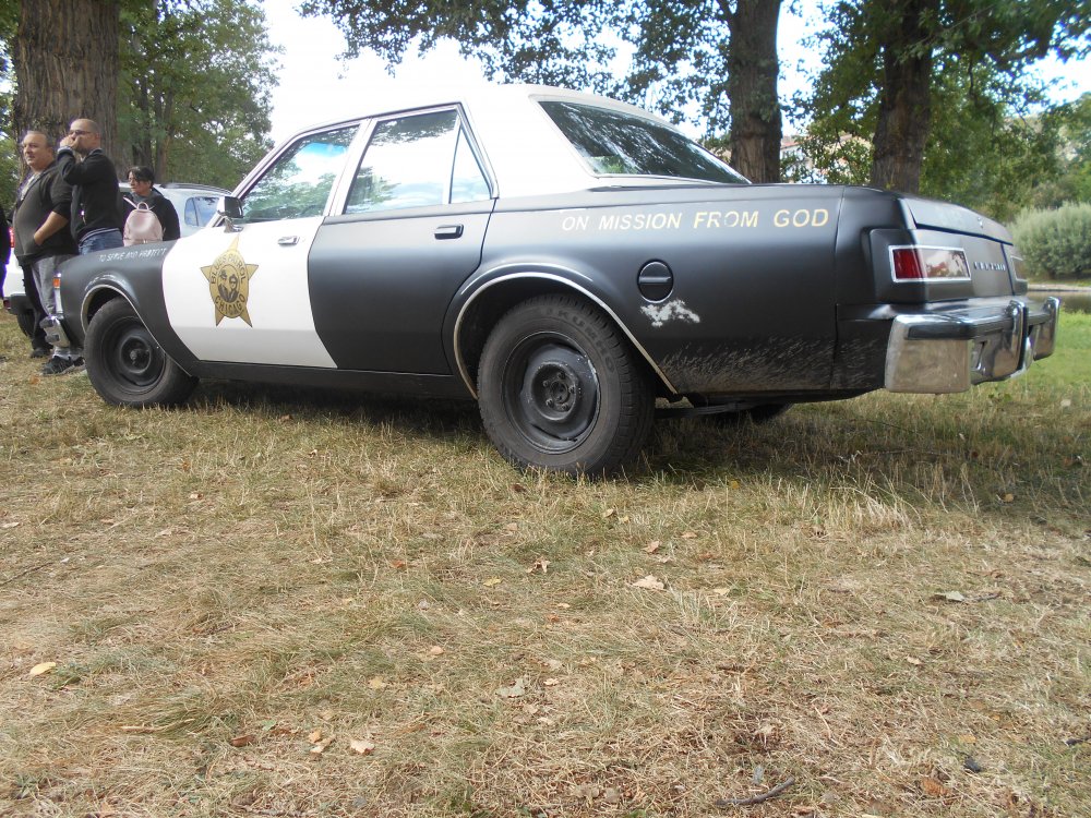

james ll Posté(e) le 12 septembre 2019 Signaler Posté(e) le 12 septembre 2019 quelques photos de ma belle en images juste pour le plaisir et une photo bonus avec ma fille Citer

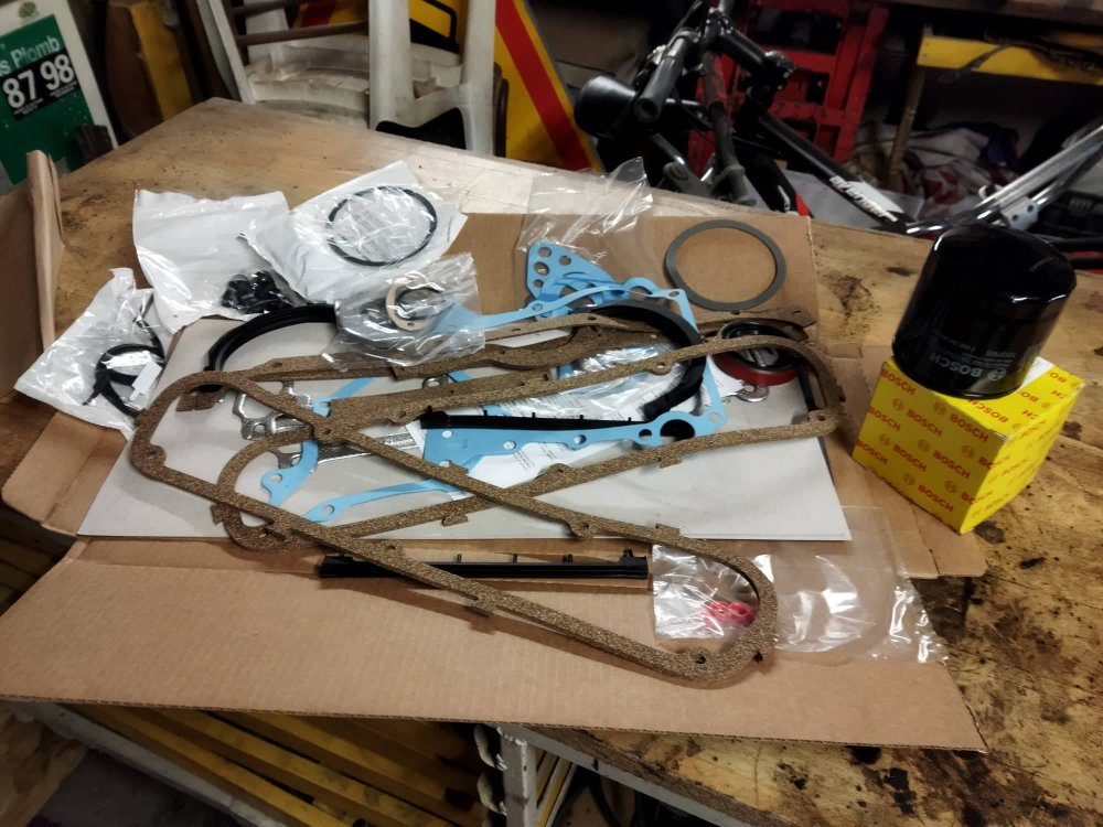

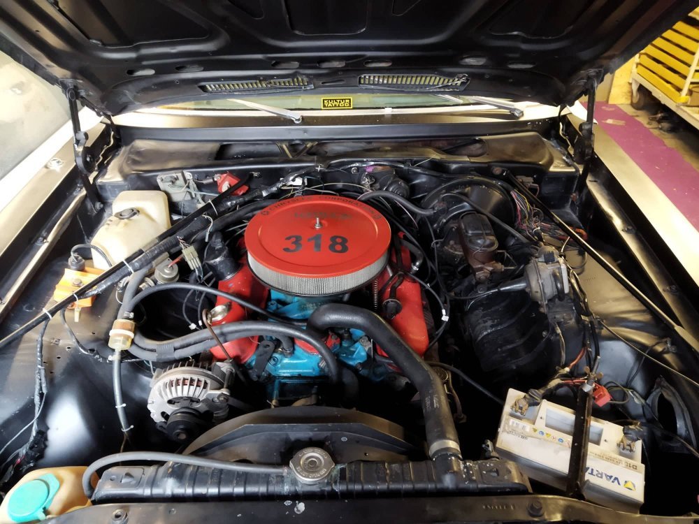

james ll Posté(e) le 23 janvier 2022 Signaler Posté(e) le 23 janvier 2022 coucou les copains, ça y'est c'est parti (enfin presque j'ai encore rien démonté) j'ai reçu de quoi rendre étanche mon moteur, et je vais en profiter pour lui refaire une petite beauté car j'avoue que le filtre à air et les caches culbus rouges en plus des fuites c'est pas ma tasse de thé. pendant ce temps, le radiateur lui sera refait car il commence à montrer des signes de faiblesses. bon dimanche à vous Citer

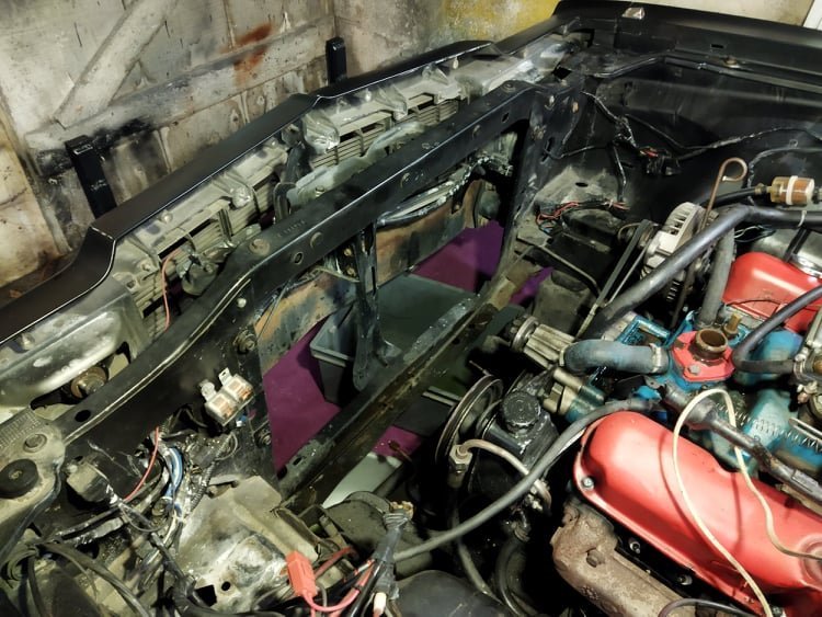

james ll Posté(e) le 24 janvier 2022 Signaler Posté(e) le 24 janvier 2022 et voila, c'est parti mon kiki le démontage à commencé, hier j'ai déposé le capot car c'est plus pratique pour bosser et on y vois plus clair, et aujourd'hui j'ai déposé le radiateur et quelques autres babioles, ça fait plaisir et bizarre en même temps, car les pièces que je démonte, bah c'est Lolo qui les avait mises en place la dernière fois qu'elles ont étés touchées 😥 bon allez quelques images kat55 1 Citer

james ll Posté(e) le 26 janvier 2022 Signaler Posté(e) le 26 janvier 2022 Il y a 11 heures, Olds 60's a dit : Ca fait plaisir d’avoir des nouvelles de la baronne 🥰 elle le mérite c'est vrai que je ne suis plus très présent ces derniers temps, mais on vas essayer de changer ça! depuis que j'ai la Baronne le compartiment moteur m' exaspère, je n'ai jamais compris pourquoi Mathieux avait repeint en rouge les CC, le filtre à air et le thermostat housing? Mais j'ai toujours trouvé ça moche. La avec son radiateur refait, plus de fuites, et une jolie peinture, ça va tout changer. Citer

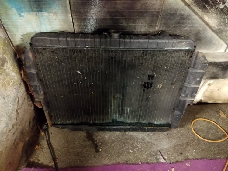

james ll Posté(e) le 26 janvier 2022 Signaler Posté(e) le 26 janvier 2022 petites news de la Baronne, ce matin j'ai déposé le radiateur chez le chirurgien 😉, et le démontage se poursuit, voila ou j'en suis. Citer

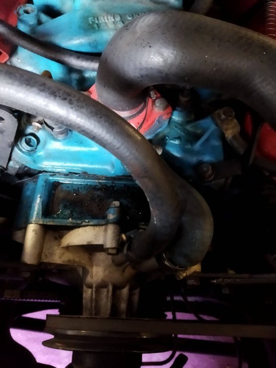

james ll Posté(e) le 6 février 2022 Signaler Posté(e) le 6 février 2022 salut les potos, le démontage se poursuit, et la remise à niveau c'est pas du luxe car ça pissais l'huile et on se demande pourquoi bah y'a un msieu qui c'est dit que repeindre les CC en rouge c'était une bonne idée (mouai bof) mais en plus comme il n'avait pas décidé de commander des nouveaux joints de CC il à remonté le tout avec trois tonne de pate à joint, sans joint mais avec des fuites. Photos demain (normalement) vous verrez y a du changement. Bonne soirée nono63000 1 Citer

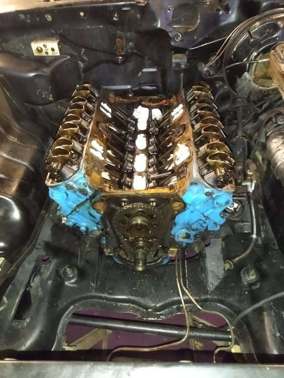

james ll Posté(e) le 7 février 2022 Signaler Posté(e) le 7 février 2022 bon alors voila ou j'en suis du démontage, CC, pipe d'admission, collecteurs d'échappement, carter de distribution et carter d'huile, ne me demandez pas pourquoi le moteur est encore dans la caisse, la réponse c'est que j'ai pas de chèvre sinon il serait sur l'établi. Citer

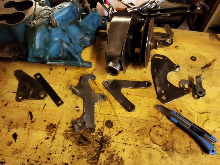

james ll Posté(e) le 7 février 2022 Signaler Posté(e) le 7 février 2022 les pates de fixation diverses ainsi que la pompe de DA ont étés décapées et traitées Citer

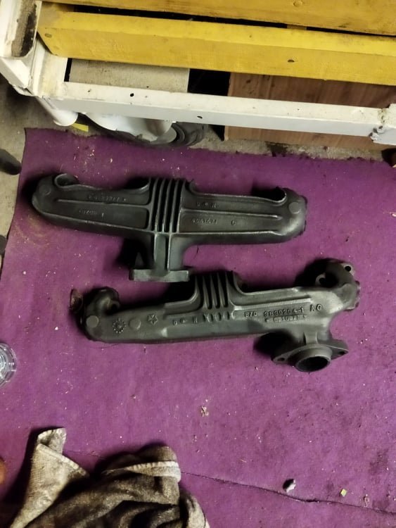

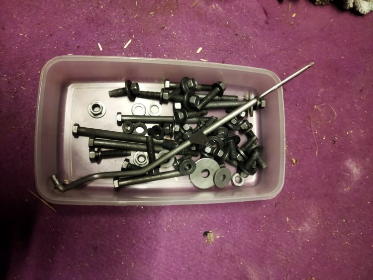

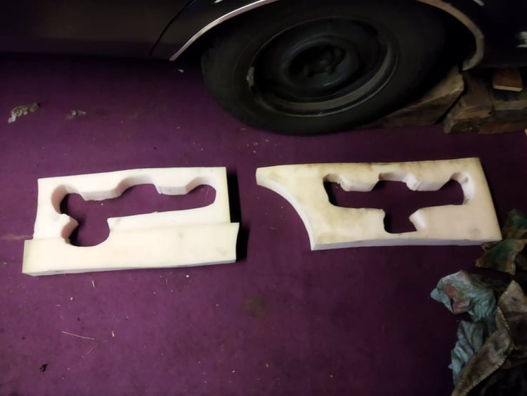

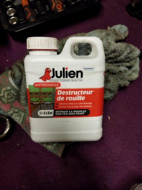

james ll Posté(e) le 7 février 2022 Signaler Posté(e) le 7 février 2022 et comme notre passion c'est avant tout le partage, je vais vous présenter un petit produit qui m'accompagne toujours lors de mes restaurations j'ai nommé Julien destructeur de rouille je kiff ce produit, alors vous allez voir le résultat sur une parie de ma boulonnerie et je me suis aussi occupé de mes collecteurs d'échappement. Alors avantage, c'est Julien qui boss 😁 inconvénient c'est pas cadeau, comptez 20 balles le litre, alors comme pour avoir un résultat optimal il faut utiliser la technique du trempage, vous vous doutez que pour les collecteur j'ai rusé sinon la facture j'te raconte pas, donc tout ce que j'ai fait c'est avec 2 litres de produit, et donc pour mes collecteurs j'ai découpé leur formes dans de la mousse assez épaisse, mis un plastique dedans, glissé mes collecteurs et ensuite le produit donc 1 litre par collecteur a suffit et comme quand on à pas d'argent on a des idées, après utilisation je filtre mon produit et je peu l'utiliser à nouveau, ce qui permet de faire toutes les petites babioles, on peu l'utiliser plusieurs fois il est de moins en moins efficace mais fait le job quand même, faut êtres juste plus patient. et voila les copains, la suite plus tard kat55 et Gilles 2 Citer
