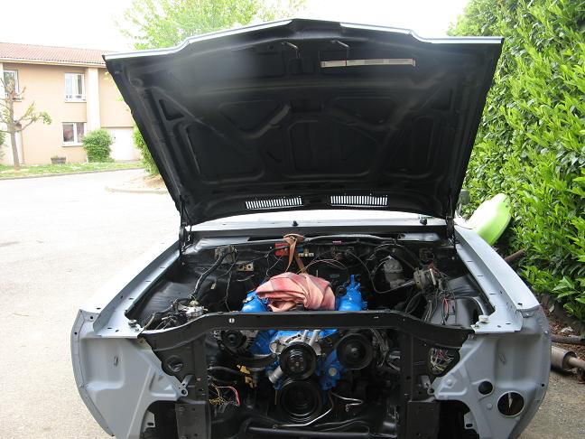

Alors aujourd'hui j'ai continué dans le remontage avec le capot entre autres.
Je vous dit pas tout seul comme je me suis marré :):) !! Ne voulant pas abimer les bords d'ailes il a fallu du temps et de l'inventivité pour remettre le morceau.

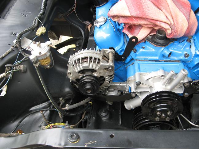

Ensuite j'ai eu un petit soucis quand au remontage du l'alternateur... il me manquait des fixations. En fait celles-ci était celle du compresseur de clim qui tient une partie de l'alterno. Comme je ne remonte pas la clim pour l'instant (compresseur mort !!) il va falloir que j'en fabrique une, je pense.

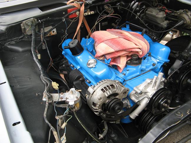

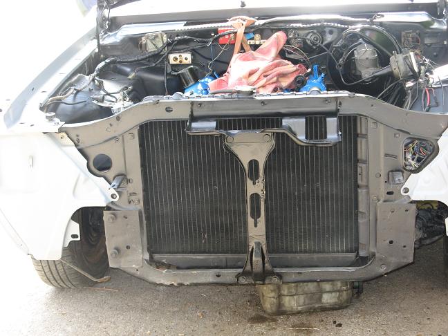

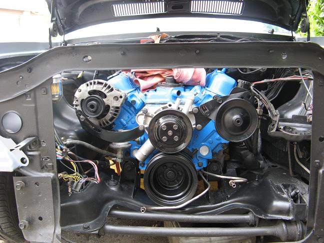

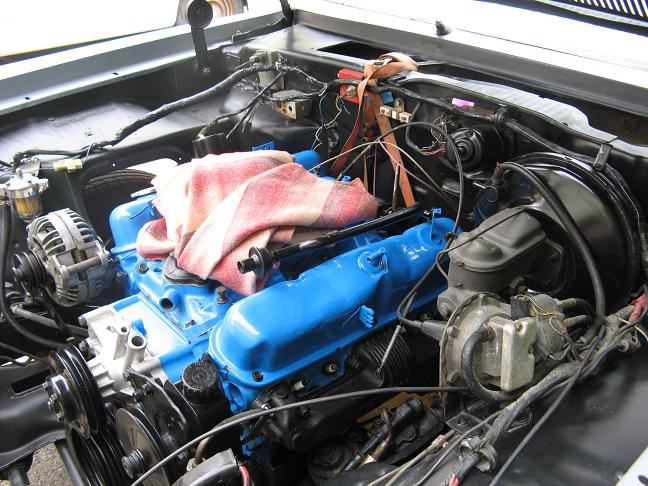

Les tofs du début du remontage des périphériques.
Nickel :) .
