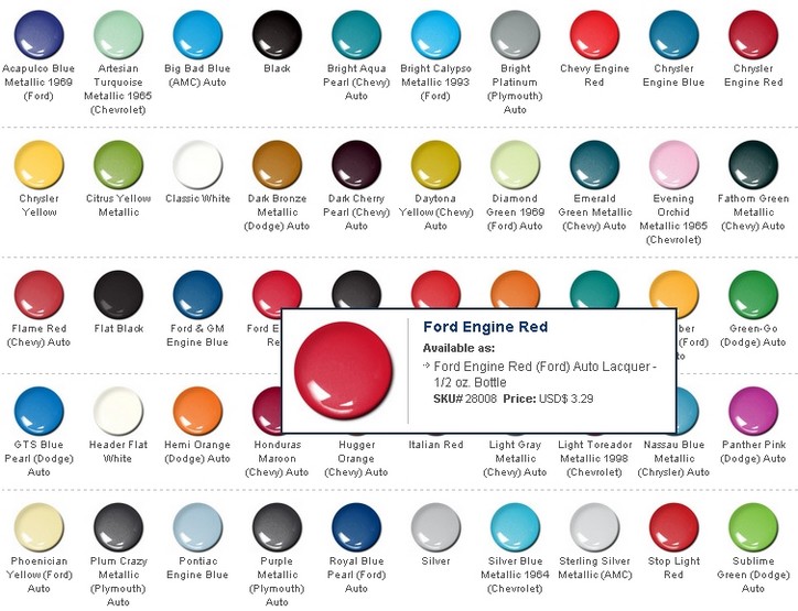

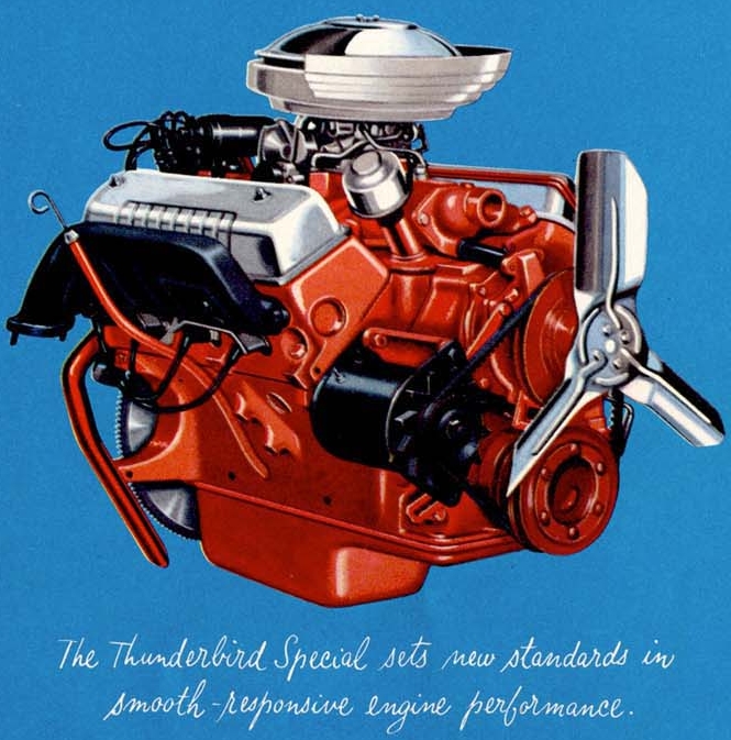

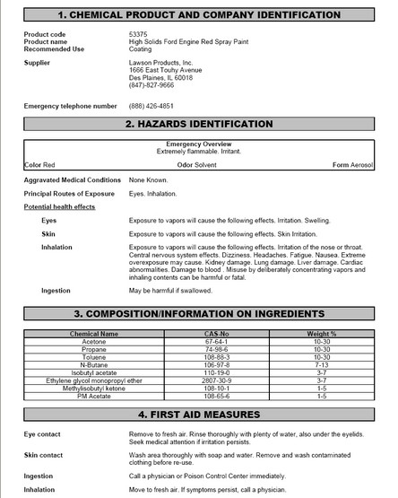

Phil Posté(e) le 19 février 2009 Signaler Posté(e) le 19 février 2009 Et ça c'est "après-après" La couleur d'origine du moteur est "Ford engine red" . Ne me demande pas la référence exacte, mais c'est assorti à la réserve de lave-glace de ta TBird 61 . On en trouve surtout chez les fournisseurs pour modèles réduits En plus, j'ai trouvé la formule et les précautions d'emploi :

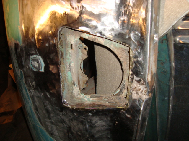

Tbird61 Posté(e) le 19 février 2009 Auteur Signaler Posté(e) le 19 février 2009 j'ai commencé la reconstruction des panneaux arriére: et la reconstrcution des arrondis en bas des ailes arrières: il me reste un tas de tole pourrie:

Tbird61 Posté(e) le 23 février 2009 Auteur Signaler Posté(e) le 23 février 2009 le soudage est un métier, si on apprends tout seul il reste toujours des zones d'ombre et on peu se rater, j'ai eu a chance d'apprendre et de pratiquer souvent ça aide il me manque de la formation avec un compagnon sur le formage de tôle j'avais trouvé mais le mec est malade.. sniffff ceci dit je me debrouille pas mal pour les formes standards. bon pour la position des trous de sortie arrière d'échappement je ne vois plus qu'une solution.... poser le pare choc arrière et en déduire les centres.. il rester a deviner le diamètre hors tout du bossage. mais c'est un sacré bordel car les sortie sont constitué de plusieurs piéce dont la logique d'assemblage ne me parle pas pour l'instant

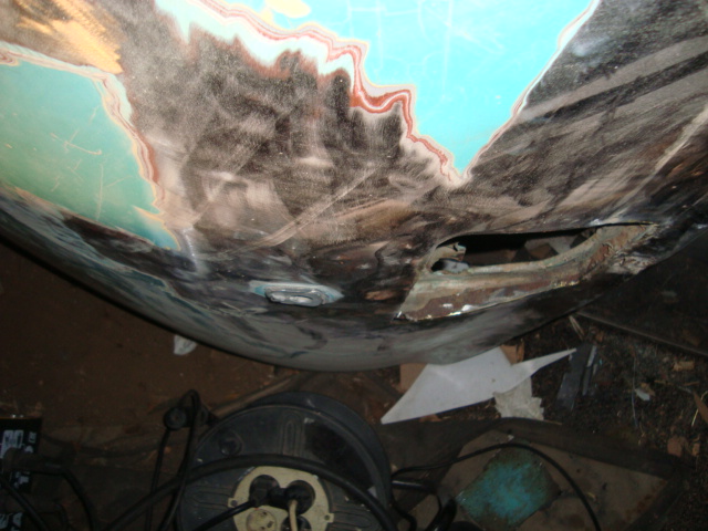

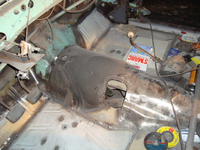

Tbird61 Posté(e) le 10 mars 2009 Auteur Signaler Posté(e) le 10 mars 2009 alors quelques news tout d'abord j'ai enfin réussi a réaligner la grande tôle qui est entre les deux ailes. ce n'était pas simple pour la bonne raison que la caisse étant tordue au départ cette tôle et les renforts qui la fixe étaient faussés. bref quand j'ai eu réaligné le coffre et pointé les deux ailes arrière cette tôle ne correspondait plus a rien soudage en cours mais pas fini. uen autre partie qui fut rude c'est la reconstruction du tunel de boite mais c'est bon le shifter se monte dans le trou prévu OUfff il y a 6 pièces en tout pour refaire cet éléments. l'aile avant débarrassée de son mastic a la truelle laisse apparaitre le cancer: la partie avant des ailes est aussi pourri: j'ai aussi commencer a décaper le coffre: l'ouverture permettant l'articulation d'une trappe d'accès au bouchon de réservoir avait été obstrué par une tôle brasée, résultat la tôle (sous les 8mm de mastic) est toute ondulée par les coups de chauffe du chalumeau et comme la voiture avait été accidenté de l'arrière, le coffre est partiellement destroy + corrosion dans les feuillures etc.. bref a lui tout seul il va nécessiter un paquet d'heure de restauration, l'idéal serait d'en trouver un en bon état mais bon vu la rareté!! tole ondulée: et le plus drôle c'est que un abruti a surement essayer de soulever la voiture avec un cric mais en prenant appui sour le radiateur résultat: la boite a eau inférieure est tordue mais le pire c'est que ça a tué le faisceau bref y'a du taf sur la planche. prochaine étape après soudage de la tôle entre les ailes, construction d'une cage pour decoquer au palan
