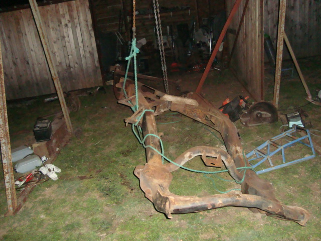

Tbird61 Posté(e) le 13 mars 2009 Auteur Signaler Posté(e) le 13 mars 2009 le temps perdu en fait on en a toujours, le midi 1h30 en mangeant le casse croute, le soir a l'atelier au lieu de l'internet ou de la télé en cette belle fin d'aprem ensoleillé j'avais 2 heures de libre avant la nuit: soudage de renforts afin de soulever la coque au palan ça me rappel ma jeunesse quand je faisais des buggy en tube cintrés après il faut chercher le point d'équilibre avant de souder la traverse final: une fois trouvé, je soulève le bazar au palan , je fait reculer le châssis et je pose la coque sur mon vieux porte voitures le châssis est a dépouiller afin d'être décapé , retravaillé, traité, puis peint la coque elle sera assez facile a travailler , vu que 80% de sa surface est en tole neuve il ne reste que le compartiment moteur, le coffre et les ailes avant a sabler Ce WE ça n'avancera pas car je vais a Narbonne avec les potos de la région

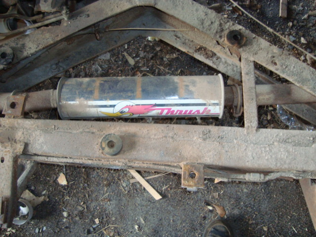

Tbird61 Posté(e) le 13 mars 2009 Auteur Signaler Posté(e) le 13 mars 2009 Ha oui j'oubliais cette auto est un modèle de course préparé de lamorkitu, ça se voit de suite au superbe resonateur d'echappement sur la ligne coté gauche: et le support home made de la boite de vitesse.. vous avez dit rigide

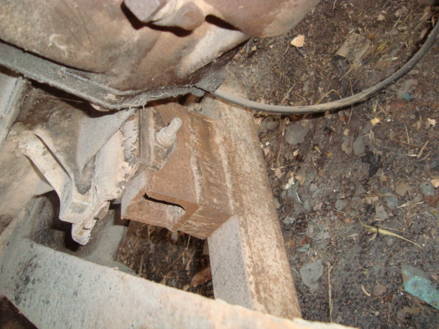

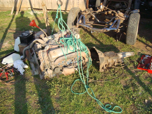

Tbird61 Posté(e) le 16 mars 2009 Auteur Signaler Posté(e) le 16 mars 2009 bon ce soir j'ai viré le moteur boite, les amortos , les deux ligne d'echappement perfo et toutes les conduites pourraves. + debloquage des boulons gros calibre de train avant...

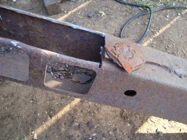

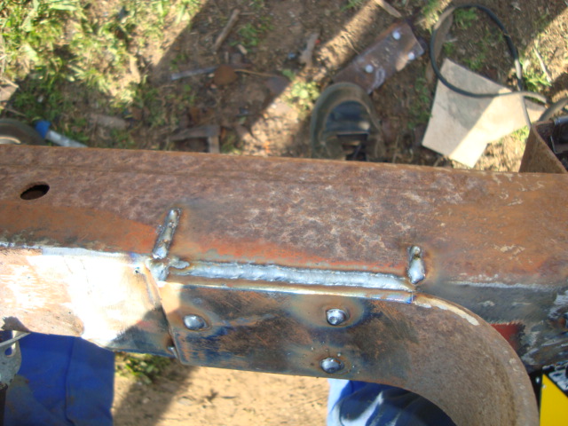

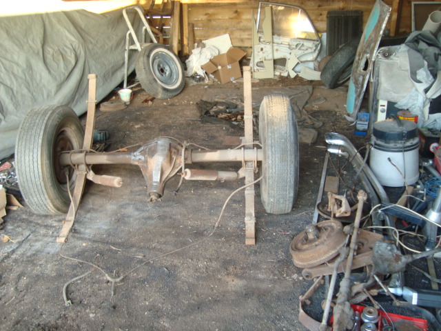

Tbird61 Posté(e) le 18 mars 2009 Auteur Signaler Posté(e) le 18 mars 2009 bon voila le chassis est nu, il reste donc un essieu arrière: quand au chassis, il etait mort de rouille au niveau des fixations arriére de lame de suspatte, donc decoupage et patch en tole de 5mm d'eppaisseur: greffe: il reste un serieux pb les vis extra longue qui servent de pivot au lame sont bloquées par la rouille dans l'alesage sur une longueur de 12 cm comment les extraire !!! voila la question
