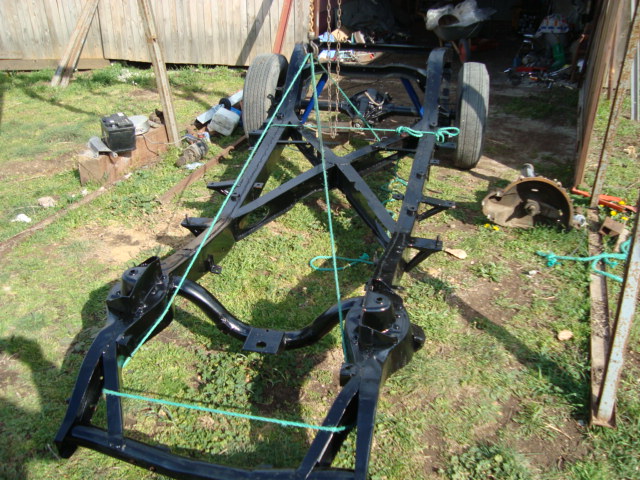

Tbird61 Posté(e) le 18 mars 2009 Auteur Signaler Posté(e) le 18 mars 2009 sur un chassis le tole est épaisse , donc décapage de surface a la meuleuse puis soudage au MIG gros calibre . puis il y aura sablage complet !!

Tbird61 Posté(e) le 24 mars 2009 Auteur Signaler Posté(e) le 24 mars 2009 pourquoi le changer , je vais d'abord le refaire nickel et si il péte bien je le garde bien sur . je continu la laborieuse opération du sablage: - châssis fini - train avant fini. - essieu arrière en cours.. que de vieux goudron a retirer... pfffff c'est long et chiant mais bon pas le choix

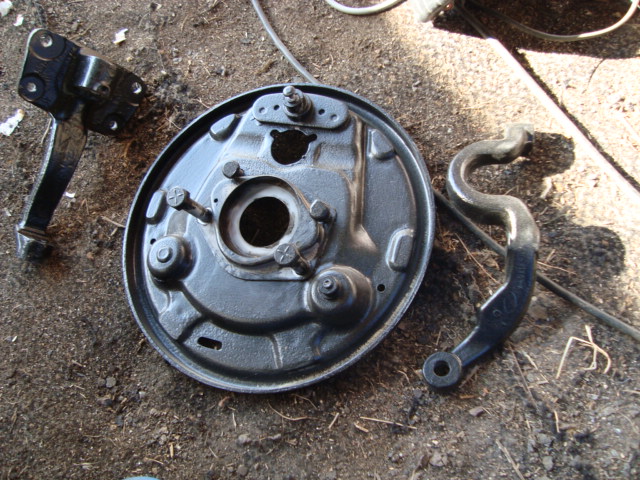

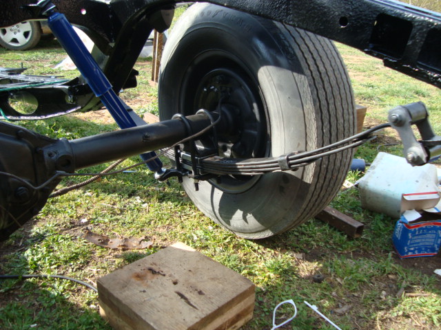

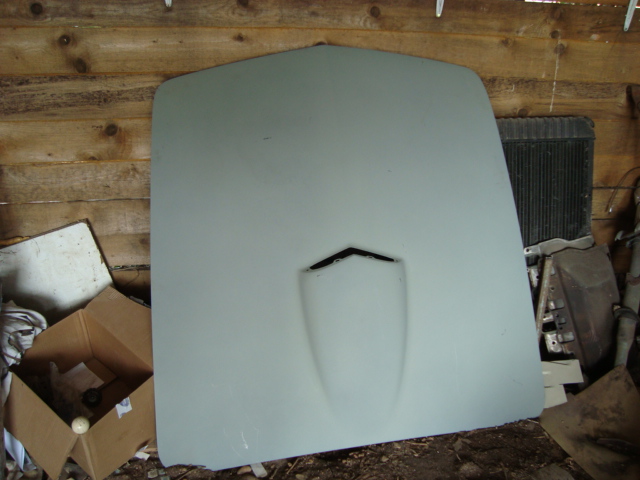

Tbird61 Posté(e) le 30 mars 2009 Auteur Signaler Posté(e) le 30 mars 2009 bon la peinture a seché ce WE donc remontage step by step :lol: l'essieu arrière est tout refait , sablé puis repeint , joints neufs, amortos neuf lame de suspatte neuves + bushing etc... plus toutes les pièces du train avant sablée et repeinte: j'en ai bouffé du sable sur ce coup la :lol: le blem c'est le capot qui est tout tordu et les portes aussi: tant qu'il y avait les 3cm de plâtre pour cacher la misère ça semblait sain.. mais une fois décapé.. AIE donc meme le capot moteur et les portes sont HS
Jérémie Posté(e) le 30 mars 2009 Signaler Posté(e) le 30 mars 2009 Ca c'est chiant quand ça été maquillé avec du mastic, je sais pas pour toi mais moi par exemple une porte pourrie sans mastic, ça pose aucun blème mais quand c'est mastiqué de partout, tôle toutes détendue etc, c'est poubelle
Tbird61 Posté(e) le 30 mars 2009 Auteur Signaler Posté(e) le 30 mars 2009 c'est excatement ça le pB, la tole est détendue sur des grandes surfaces .. mais je ne peux pas me permettre la poubelle et comme je ne suis pas non plus carrosier de metier .. ça va etre dur
Cal3b Posté(e) le 30 mars 2009 Signaler Posté(e) le 30 mars 2009 comment tu refais les suspension à lame ? Il y a des kits ? ( je pense notamment aux caoutchouc et aux vis pour tenir le tout, ça se remplace avec quoi ? )
