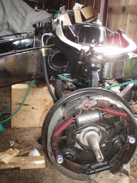

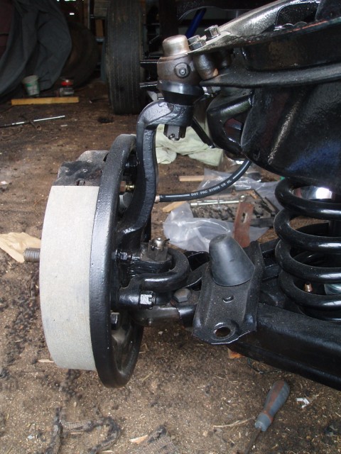

Tbird61 Posté(e) le 10 avril 2009 Auteur Signaler Posté(e) le 10 avril 2009 Héééééééééééé la 59 en annonce est loin d'être pourrie .. laissez vous tenter !! bon n'ayant plus d'APN je suis bien en peine de montrer les travaux: je fait donc un simple résumé-> silent bloc de train avant changé triangle remonté avec toutes les rotules de suspatte neuves ressort de suspattte avant neuf remonté amortos neuf remontés. tambour sablé et repeints. tous les freins sont remonté + tous les tuyaux rigide et raccord + cable de frein a main (TOUT EST NEUF) moteur sablé en cour de réfection a suivre........ la boite de vitesse

Phil Posté(e) le 11 avril 2009 Signaler Posté(e) le 11 avril 2009 silent bloc de train avant changétriangle remonté avec toutes les rotules de suspatte neuves ressort de suspattte avant neuf remonté amortos neuf remontés. tambour sablé et repeints. tous les freins sont remonté + tous les tuyaux rigide et raccord + cable de frein a main (TOUT EST NEUF) moteur sablé en cour de réfection Moi je veux des preuves de tout ça En voilà ... et l'animal dans ses (basses) oeuvres

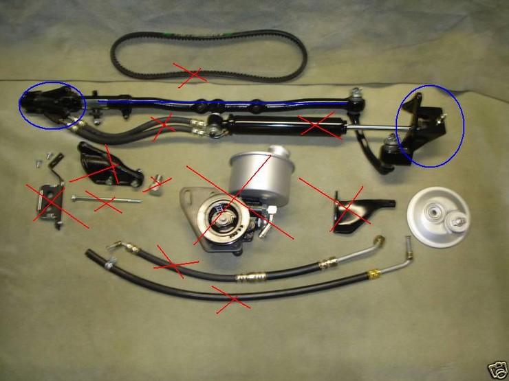

Tbird61 Posté(e) le 12 avril 2009 Auteur Signaler Posté(e) le 12 avril 2009 et bien voila j'ai fini ma journée (9H -20H ) et tout ça pour quoi : pour mettre a plat toutes les pièces que j'ai pour refaire la direction ça en fait des heures pour une con*erie. en effet sur la voiture était monté un TRUC ressemblant vaguement a une direction mais tout pourri et surtout incomplet. le système est celui du vérin avec boitier distributeur en bout de center link. donc c'est bien une direction assisté (en option sur ce modèle), mais je n'ai pas les raccords hydrau, pas de verin et le boitier de commande etait un tas de rouille. je pense pouvoir sauver ce boitier !! bref j'ai tout mis en pièce , tout nettoyé , mesuré etc.. puis peinture etc.. voici en bleu ce que j'ai et en rouge tout ce qui manque
Ricky Chocx Posté(e) le 12 avril 2009 Signaler Posté(e) le 12 avril 2009 ...tu vas pas trop miserer a trouver ce qui te manque ? ...ou tu adaptes ?!
Tbird61 Posté(e) le 16 avril 2009 Auteur Signaler Posté(e) le 16 avril 2009 tout se trouve pour ce modèle très collectionné.. mais les prix bon j'ai attaqué le sablage en douceur (par aspiration) de la couque.. ça va etre très long

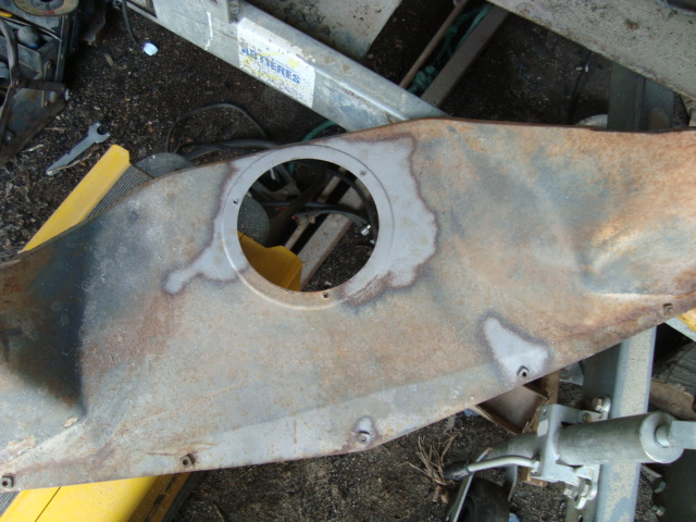

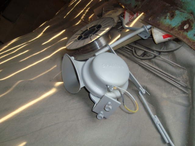

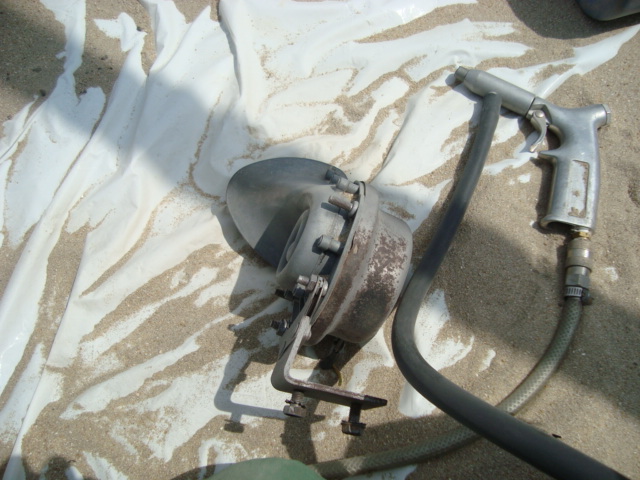

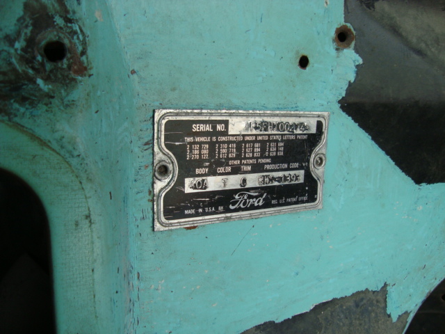

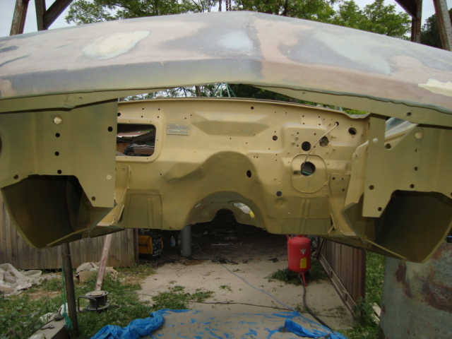

Tbird61 Posté(e) le 21 avril 2009 Auteur Signaler Posté(e) le 21 avril 2009 décapage des klaxon: un gros grattage du compartiment moteur a permis de retrouver la plaque constructeur : pour ceux qui ne connaissent pas le sablage, regardez le couleurs: les zones grises sont les parties décapées par le sable , le reste de la rouille a donf !! ça avance

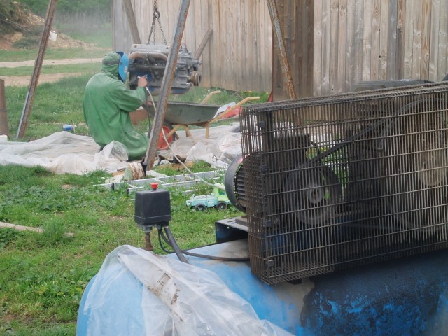

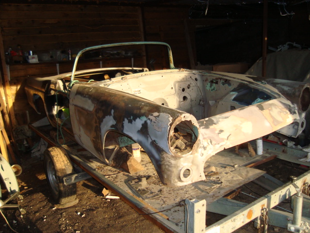

MuscleCar Posté(e) le 30 avril 2009 Signaler Posté(e) le 30 avril 2009 Pas mal d'amateurs osent s'aventurer dans la resto d'une ricaine avec ses aléas et ses mauvaises surprise mais franchement TBIRD, te rends tu compte que tu fais très certainement partie des rares personnes à s'aventurer dans des chantiers aussi difficile ? Il suffit de voir les premières photo du topic pour immédiatement comprendre que 98 % des amateurs français n'oseraient pas refaire une coque dans un si mauvais état !!! on est vraiment plus dans le domaine de la restauration mais belle et bien dans celui de la reconstruction et les gens sachant le faire avec des tas et de marteaux à bomber le verre...lol...c'est vraiment rare ! Je comprend mieux aujourd'hui de quoi tu es capable et je m'incline devant un tel courage et une telle maitrise des outils nécessaires pour réaliser un tel boulot ! Juste une question ? quel est ton matériel pour bosser en soudure et en sablage...puissance/capacité du compresseur ? Merci d'avance et j'ajoute en plus que tu fais cela en très peu de temps et rien que cela c'est hallucinant pour la plupart d'entre nous ! Elle est belle cette auto et on peu dire qu'elle à de la chance d'être tombé sur toi car sinon je pense que tôt ou tard , c'était le ferrailleur !! :(

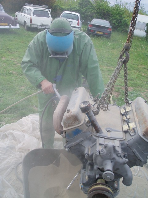

Tbird61 Posté(e) le 1 mai 2009 Auteur Signaler Posté(e) le 1 mai 2009 pour le soudage un bête mig avec gaz. pour le sablage une cuve de 40 litre de sable et une buse de 4, le sable de recup (poudre de verre) et le compresseur est un 500 litre de cuver et un débit de 650l/mn c'est largement suffisant. en fait un débit supérieur permet de taper plus gros en buse mais sur de la tôlerie fine c'est inutile, tu risque plus de déformer la tôle pour les petites pièce je le fait pas aspiration et pour les grosses sous pression tout simplement. un truc que j'ai appris a mes début , pour les tôles trop souillées par des goudrons ou cambouis, il suffit de les passer dans un grand feu avant sablage et ça va tout seul. pour la tolerie, je ne suis pas formeur HELAS (manque de connaissance et de pratique). ce n'est pas moi pour l"'instant qui vais faire une aile de 4cv en parant d'une tole plate, parc ontre refaire des petite partie ça va. a suivre

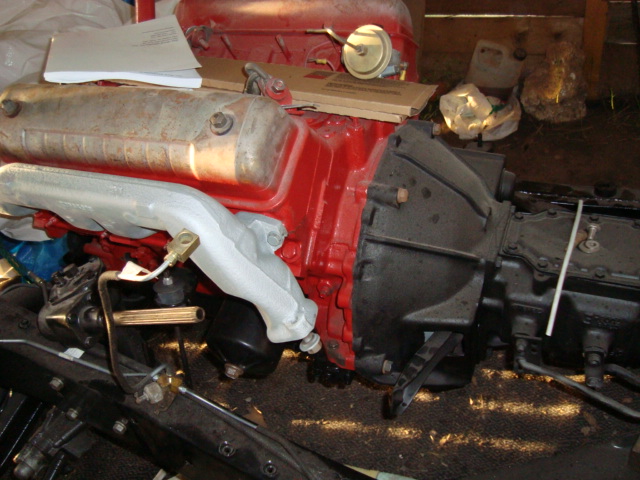

Tbird61 Posté(e) le 5 mai 2009 Auteur Signaler Posté(e) le 5 mai 2009 bon ça avance doucement après avoir revu le moteur , il est de nouveau sur le châssis , avec tout de repeint / refait je continue le sablage (toujours a temps perdu): le compartiment moteur et l'intérieur des ailes avant est presque fini MAIS il s'avère que il faut encore couper pour patcher de la tole neuve, certaine zones se révélent trop abimé après sablage... quel gruyére quand même pour les pièces deja sablées, un appret phosphatent les protége en attendant la suite:

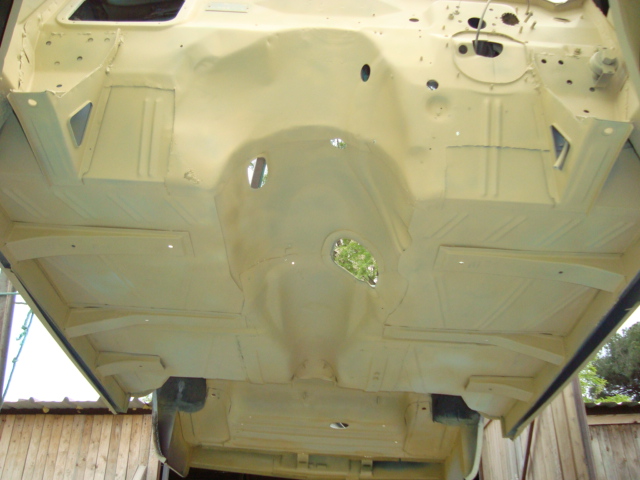

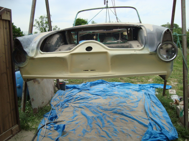

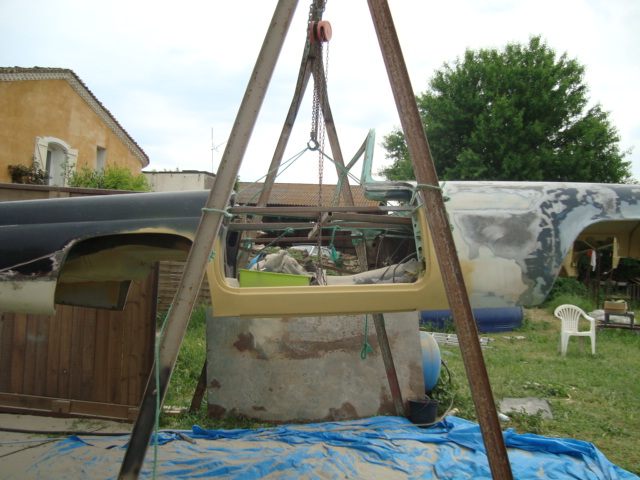

Tbird61 Posté(e) le 8 mai 2009 Auteur Signaler Posté(e) le 8 mai 2009 aujourd'hui c'etait jour de sablage et apprêt je mets la caisse en lévitation: et aprés un sablage sévère des dessous... apprêt phosphatant je vous laisse apprécier la différence avec le tas de rouille tordu du départ: on vois aussi que cette voiture est digne de frankenstein, il y a des coutures (soudure) partout j"'ai meme fait les bas de caisse: le plus chaud c'est les trous qui a l"origine servent a fixer les decos latérale sur les ailes avants: ils sont été bouché au chalumeau a une époque... et bonjour pour percer , de l'extérieur on en les vois pas assez bien et de l"'interieur il n'y a que 10 cm de recul voila une photo qui montre bien l'intérieur de l'aile avant sablée et apprétée.. les petites bosse sont les trous bouchés: allez bon WE

Fanamc Posté(e) le 12 mai 2009 Signaler Posté(e) le 12 mai 2009 je vous laisse apprécier la différence avec le tas de rouille tordu du départ: Salut Christian Beau travail ! J`ai une petite question qui me chiquote, sur cette photo au bas du firewall on peut voir deux patchs, une de chaque coté, mais les patchs semblent chevaucher la coque, question, comment t`as fait pour faire chevaucher les patchs ? ou tu avais un double, ou tu as étiré la tôle...................ou je ne comprend pas la photo !
