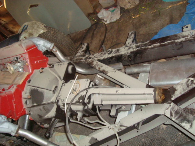

Tbird61 Posté(e) le 24 mai 2009 Auteur Signaler Posté(e) le 24 mai 2009 j'ai fini de sabler le coffre + les ailes arrières, a part l'aile avant gauche tout est apprêté au phosphatant. en ce moment je construit les lignes d'échappement.. c'est pas de la tarte. l'idée est de monter le max de truc tant que la coque est désolidarisée du châssis ! il faut que je fasse des photos je sais
Jérémie Posté(e) le 24 mai 2009 Signaler Posté(e) le 24 mai 2009 Bah oui Tbird, on veux des photos pour partager le super travail que tu fais sur s'te caisse

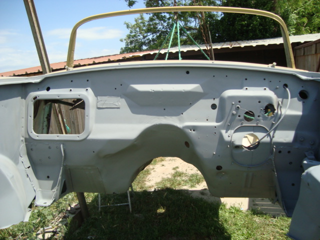

Tbird61 Posté(e) le 25 mai 2009 Auteur Signaler Posté(e) le 25 mai 2009 alors voila la coque dont l'exterieur est sablé et phosphaté: et l'échappement en cours de construction: prochaine étape, égrener l'apprêt du dessous et poser le garnissant sous la caisse ...bientôt la couleur

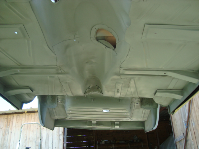

Tbird61 Posté(e) le 26 mai 2009 Auteur Signaler Posté(e) le 26 mai 2009 bon j'ai dérogé a la règle ne pas prendre du temps de travail pour ce projet, j'ai bouffé une heure de plus que la pause dejeuner mais au moins l'appret garnissant est posé: le dessous: et le coffre: yapuka poser la peinture
LULU Posté(e) le 26 mai 2009 Signaler Posté(e) le 26 mai 2009 Je trouve çà parfait ! .... mais sincerement, le coup des patchs qui ne sont pas bords à bord, je trouve çà dommage. (Ne prends pas çà pour de la critique mal placée, je serais infoiutus de faire ce que tu as fait)
Tbird61 Posté(e) le 26 mai 2009 Auteur Signaler Posté(e) le 26 mai 2009 Je trouve çà parfait ! .... mais sincerement, le coup des patchs qui ne sont pas bords à bord, je trouve çà dommage.(Ne prends pas çà pour de la critique mal placée, je serais infoiutus de faire ce que tu as fait) le bord a bord a cet endroit n'apporte rien , bien au contraire

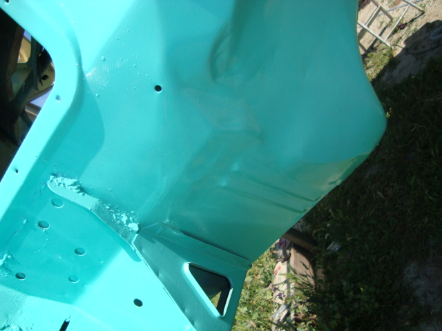

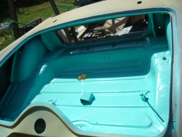

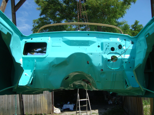

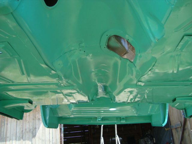

Tbird61 Posté(e) le 30 mai 2009 Auteur Signaler Posté(e) le 30 mai 2009 après un égrenage matinal, j'ai remplacer la sieste du midi par un "peinturage".. et oui quoi de mieux qu'une journée ensoleillée ET sans vent pour peindre et pour les fâcheux que le recouvrement des toles empechait de dormir, j'ai mis de l'etain a la jointure c'est mieux non ? cette couleur est vraiment "space" : et le coffre: il reste maintenant a poser le câble de frein a main , finir l'échappement et le coque va retrouver sa place. mais çe ne sera pas demain CAR il y a le vigan
Jérémie Posté(e) le 30 mai 2009 Signaler Posté(e) le 30 mai 2009 C'est la couleur définitive? Tu fais pas des joints entre les tôle? En tout cas ça à de la gueule quand je pense d'ou tu es partie, vraiment super boulot!
Tof Posté(e) le 30 mai 2009 Signaler Posté(e) le 30 mai 2009 après un égrenage matinal, j'ai remplacer la sieste du midi par un "peinturage"..et oui quoi de mieux qu'une journée ensoleillée ET sans vent pour peindre et pour les fâcheux que le recouvrement des toles empechait de dormir, j'ai mis de l'etain a la jointure Sur la dart j'avais jointé tres legerement au Pu cette couleur est vraiment "space" : C'est propre mais j'avoue qu'effectivement c'est une teinte cosmique , ce sera la teinte pour le reste du skin ?
Tbird61 Posté(e) le 1 juin 2009 Auteur Signaler Posté(e) le 1 juin 2009 en fait ça donne bleu pastel a la lumiére et plutot vert a l'ombre mais ça flash sec
