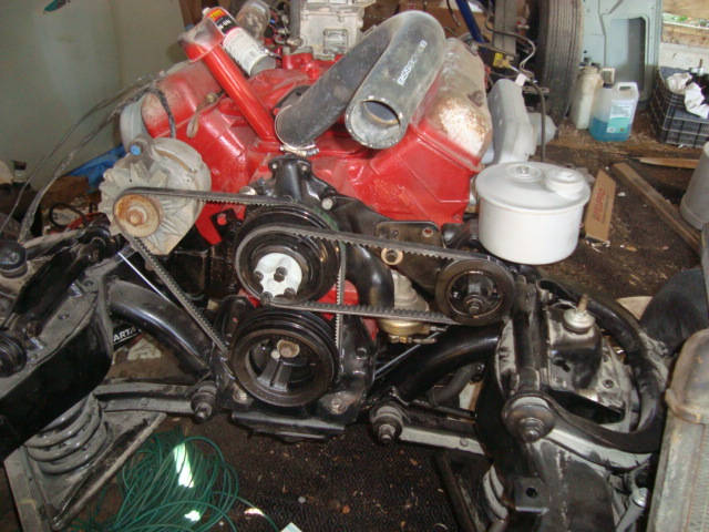

Tbird61 Posté(e) le 12 juin 2009 Auteur Signaler Posté(e) le 12 juin 2009 (modifié) j'en suis a essayer de construire tous les elements qui me permettrons de monter la power steering (direction assistée), les pièces éparses que j'ai ne voit pas tout et rien ne se monte, alors je façonne , je coupe etc... bref ça prends un temps fou. je veux fignoler la meca tant que le coque est déposée, c'est si agréable pour travailler cet aprem j'ai profité de la visite surprise de JFken pour faire un démarrage du moteur, il tourne impec, or depuis des mois que je l'avais refait mais pas démarré..... il reste a trouver comment fixer et aligner une dynamo ou un alternateur puis aligner la poulie de direction et trouver des courroies adequates et ça va le faire on a même poser le vieux radia sur une planche histoire de faire un peu chauffer la bête avec un pseudo circuit d'eau Modifié le 13 juin 2009 par Phil traduction d'un terme technique...

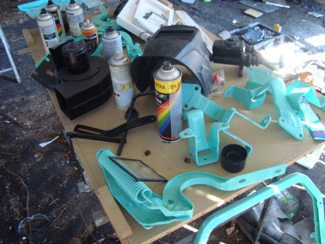

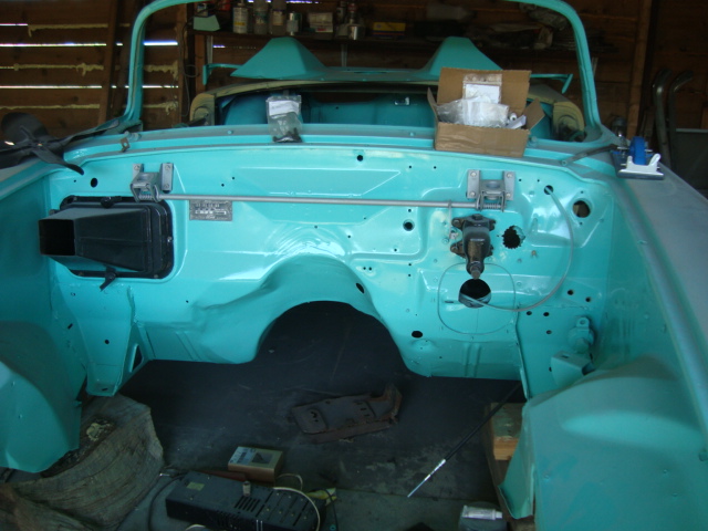

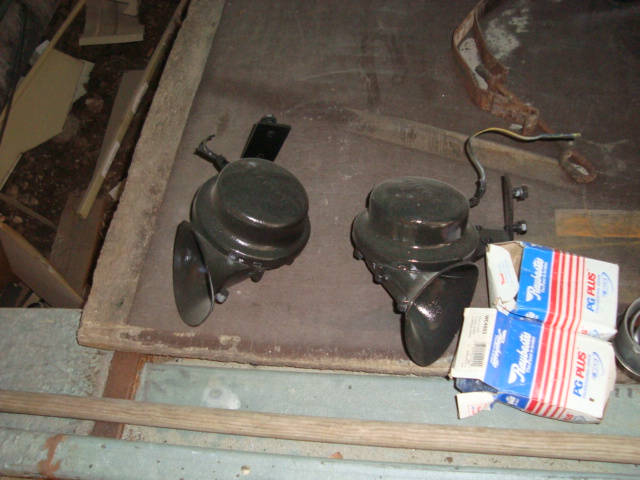

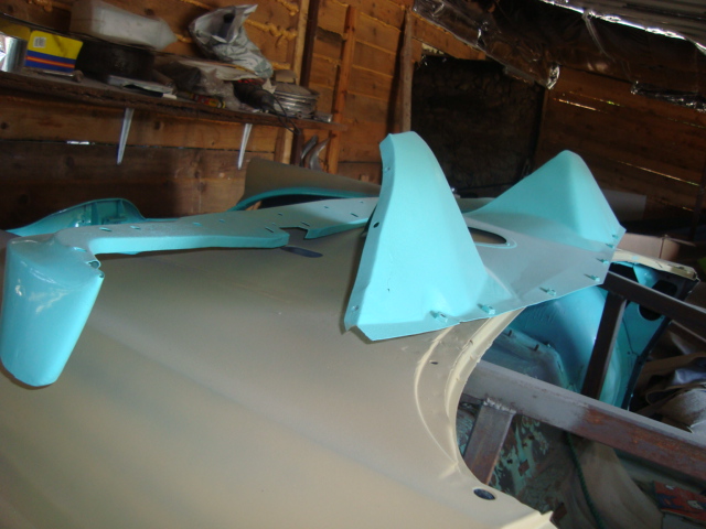

Tbird61 Posté(e) le 23 juin 2009 Auteur Signaler Posté(e) le 23 juin 2009 j'en suis a restaurer toutes les petites pièces que j'ai demontées et y'en a les toles de l'avant: remùontage du bloc chauffage sur la coque+ fermeture de capot + MC: remontage partiel sur le moteur du damper + power steering + bracket: decapage et peinture des charnières etc.. etamage des parties soudées + mastic alu: bref ça avance: et les klaxon en noir: il me manque un radiateur de fortune pour faire chauffer le moteur et faire un pré rodage, tant que je n'aurais pas valider la meca je ne remonte pas la coque

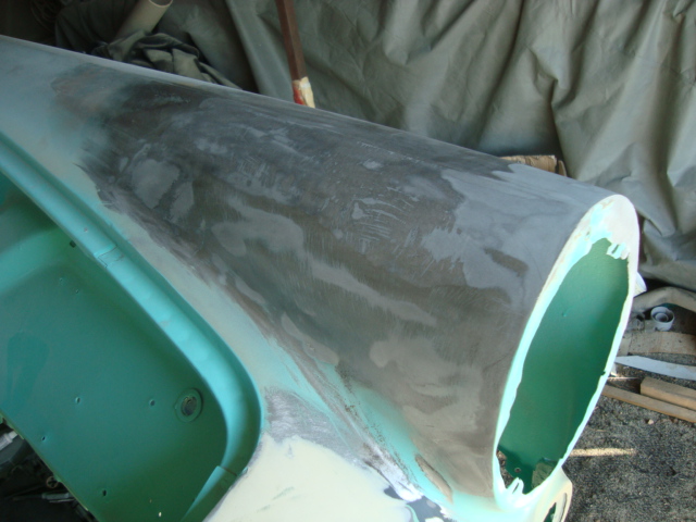

Tbird61 Posté(e) le 25 juin 2009 Auteur Signaler Posté(e) le 25 juin 2009 en attendant de trouver un radia de fortune pour roder la meca, je vais faire la carrosserie. car c'est bien gentil d'avoir souder des tôles de partout mais il va falloir dresser les coutures et étamer il y en a pour des heures et des heures avant de pouvoir poser les mastics et apprêter ... patience ça va le faire

Tbird61 Posté(e) le 3 juillet 2009 Auteur Signaler Posté(e) le 3 juillet 2009 bon j'ai trouvé le temps de faire une des ailes arrières. et avec mon collégue qui refait les radia on a reussi a refaire le vieux radia.. j'vous dis pas le boulot de ouf. bref je vais pouvoir faire tourner ce foutu moteur pour attaquer le rodage

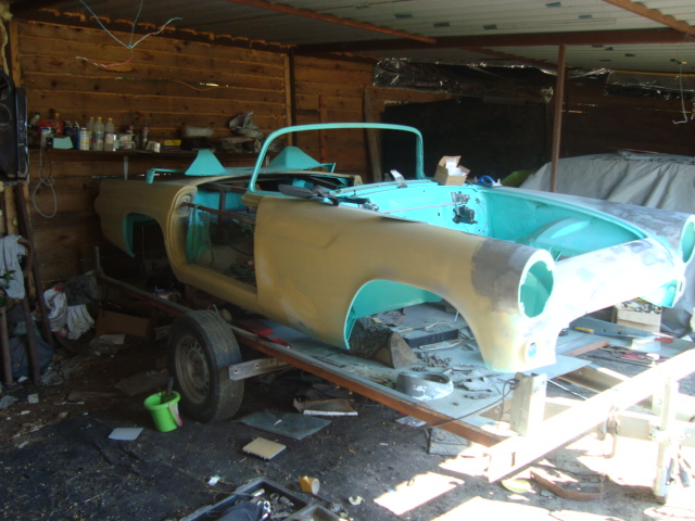

Tbird61 Posté(e) le 16 juillet 2009 Auteur Signaler Posté(e) le 16 juillet 2009 je continue les travaux de carrosserie, c'est hallucinant le nombre de défaut que je peux trouver bref pour l'instant je rattrape panneau par panneau les raccords liés au soudure de reconstruction, vaste travail vu le nombre de soudure pour la meca, il ne me manque que un joint spi de sortie de boite et je pourrai remonter le tube de trans.

Jérémie Posté(e) le 16 juillet 2009 Signaler Posté(e) le 16 juillet 2009 Super, ça avance! Petite astuce quand tu auras supprimé les défauts de carrosserie, applique un dégraissant ou mouille la carroserie au jet d'eau élément par élément, mouille bien et regarde à contre jour de coté chaque élément, tu verras les éventuels défaut restant et autres vague que tu pourras supprimer avant de peindre
