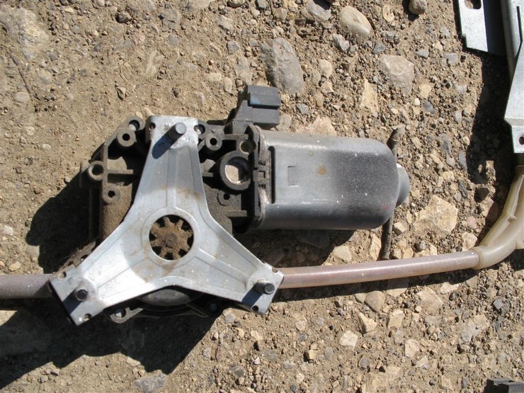

philr Posté(e) le 9 mars 2009 Signaler Posté(e) le 9 mars 2009 Les régulateurs de vitres électriques originaux n'ont rien à voir avec ceux que tu as montrés... Les mécanismes originaux ont un moteur, un gros engrenage et un pentographe, ceux que tu as sont à câbles comme sur plusieurs voitures récentes. Citer

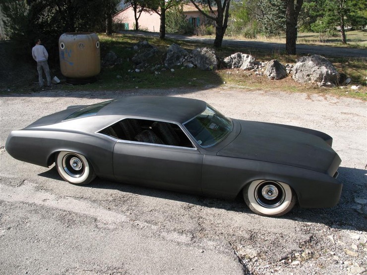

Nick Posté(e) le 9 mars 2009 Signaler Posté(e) le 9 mars 2009 Enfin moi je dit quand même que l'habillage façon léopard, c'est l'ultime classe de la mort qui tue. Je sais pas si on peut faire plus kitsch, en tout cas, j'adore Citer
Ricky Chocx Posté(e) le 9 mars 2009 Auteur Signaler Posté(e) le 9 mars 2009 Les régulateurs de vitres électriques originaux n'ont rien à voir avec ceux que tu as montrés... Les mécanismes originaux ont un moteur, un gros engrenage et un pentographe, ceux que tu as sont à câbles comme sur plusieurs voitures récentes. ... ... ...pfff !!! C'est surtout les rails de guidage qu'il te manque.Et je peut te dire que sur la Riv 64,ils sont vraiment tout sauf droit.La cinématique du bazar est un morceaux d'anthologie créé par un ingénieur qui avait fumé la moquette... ... ...je sent bien que ça va être show c't'affaire... Citer

Ricky Chocx Posté(e) le 9 mars 2009 Auteur Signaler Posté(e) le 9 mars 2009 Enfin moi je dit quand même que l'habillage façon léopard, c'est l'ultime classe de la mort qui tue. Je sais pas si on peut faire plus kitsch, en tout cas, j'adore ... ... Citer

LULU Posté(e) le 10 mars 2009 Signaler Posté(e) le 10 mars 2009 Le souci de tout çà, c'est pas d'essuies glaces, et pas d'essuies glaces, c'est Contre visite au CT, et pas de CT valide, pas de CG... A part çà, plus que cool ta caisse ! Citer
Ricky Chocx Posté(e) le 10 mars 2009 Auteur Signaler Posté(e) le 10 mars 2009 ...merci Lulu... ...mais bon je vais quand même tenter d'en mettrent... ...mais quand on la voit... ...on est surtout tenté de rien toucher... ...tu peux pas savoir le mal au ventre que ça me proqure l'idée de faire le moindre trou dedans... Citer
