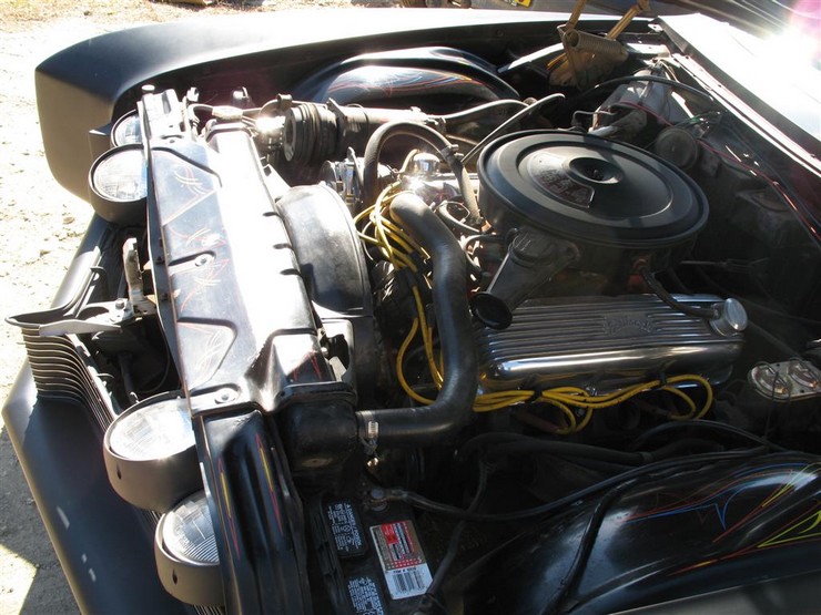

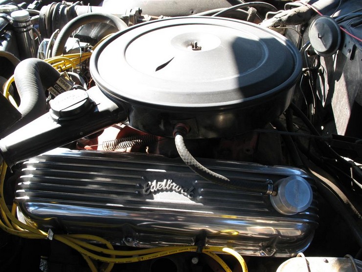

Bouteille0 Posté(e) le 30 mars 2009 Signaler Posté(e) le 30 mars 2009 ... ...p'tain c'est vrai ça !! ...pour l'instant je peux m'en passer, le bourrin tourne très bien... ... normal , tant que tu auras les cache-culbuteurs Edelbrock tu n'auras pas de soucis Citer
Ricky Chocx Posté(e) le 30 mars 2009 Auteur Signaler Posté(e) le 30 mars 2009 C'est vraiment que du bonheur cette caisse...vraiment superbe achat ricky! ...merci Jeremie... Tu es reparti avec aux States pour prendre les photos ? ou alors c'est entre Lauret et Saint Mathieu de Tréviers ?bravo elles sont super sympa hehehe c'est ce que me disait JJ...qu'elle etait revenu toute seule chez elle...l'endroit ce trouve sur le Causse de Lauret... ... normal, tant que tu auras les cache-culbuteurs Edelbrock tu n'auras pas de soucis ......et moi qui disait toujours: "...Adellle Broque c'est pour les piches !! " ...ils sont superbes !! Citer
Bouteille0 Posté(e) le 30 mars 2009 Signaler Posté(e) le 30 mars 2009 ... comme le disait TBird à Avignon , ce ne sont pas des cache-culbu de Mer** quand même épais comme une feuille d'aluminium ... la prueve tu n'as pas de fuite d'huile ( à ce niveau -là , ailleurs j'en sais rien ) Citer
Ricky Chocx Posté(e) le 30 mars 2009 Auteur Signaler Posté(e) le 30 mars 2009 ...non tout baigne dans l'huile !! ...j'ai fait tout les niveaux avant de partir à Avignon, je suis allez au Wagon Bleu(mon Club)hier aussi et c'est Nickel !! ....par contre c'est vraiment super tape cul cause de l'Air Ride... Citer

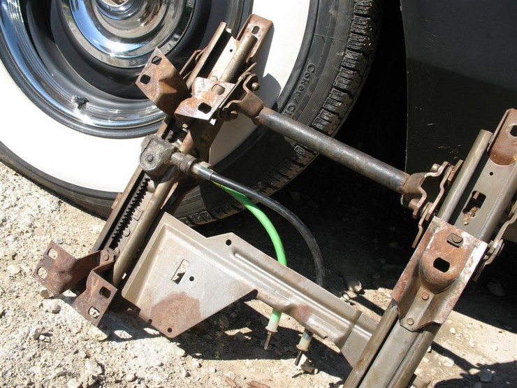

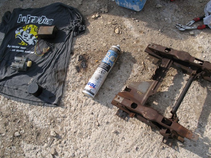

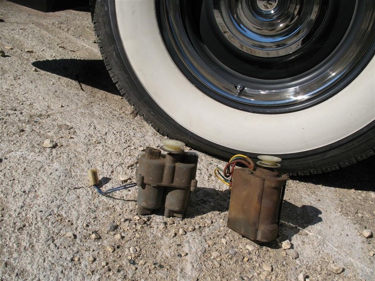

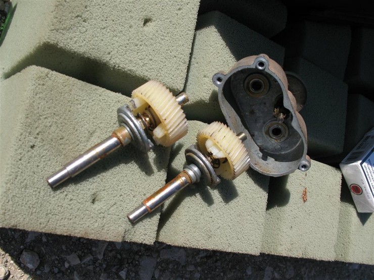

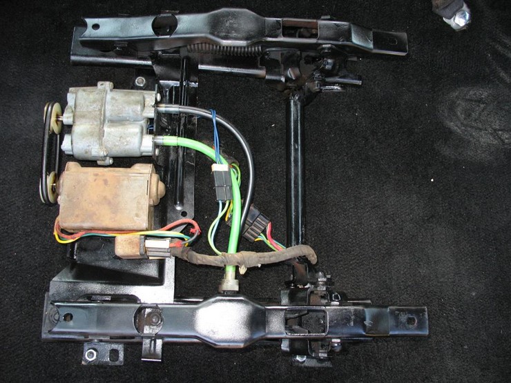

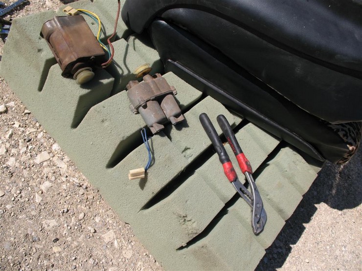

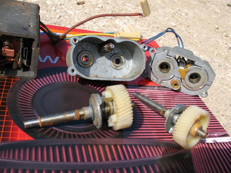

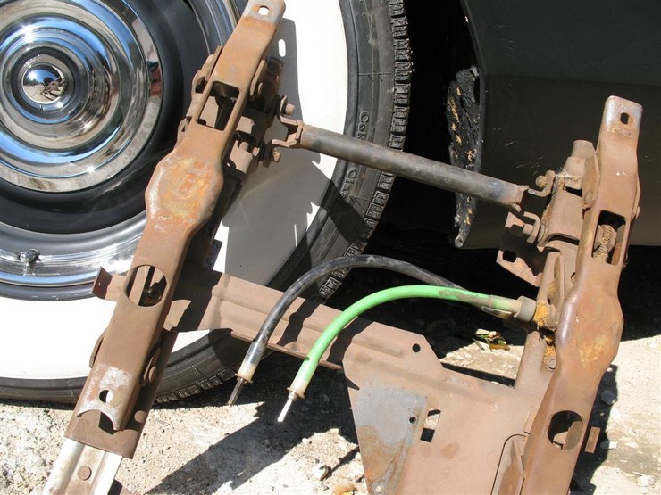

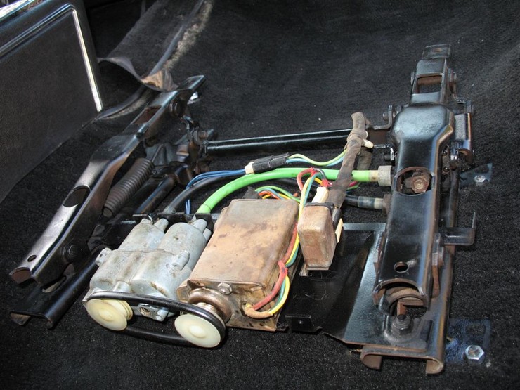

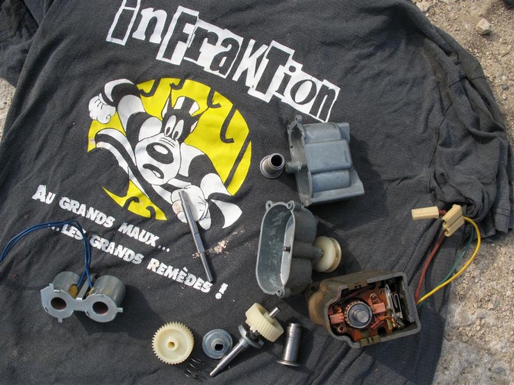

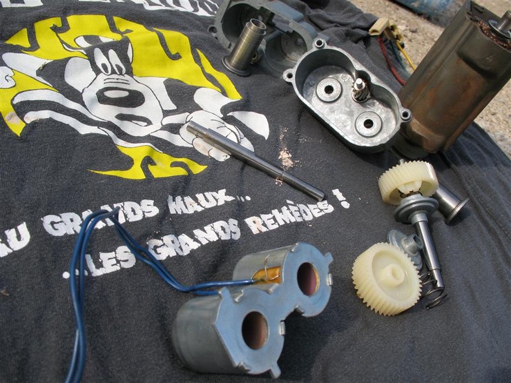

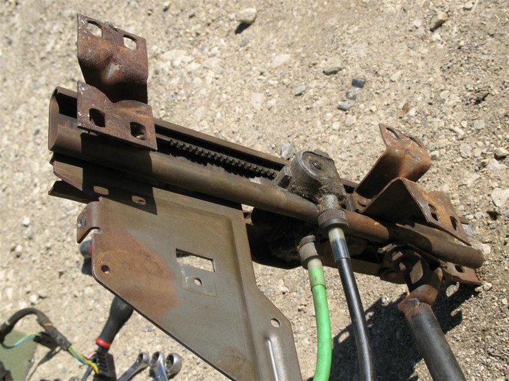

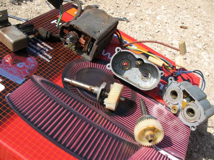

Ricky Chocx Posté(e) le 30 mars 2009 Auteur Signaler Posté(e) le 30 mars 2009 Aujourd'hui: refection du siège éjectable... ...on a tester avec Chid(Philippe) tout les composants et... ...ho miracle, ça tourne !!! ...mais alors très très trèèèèèèès lentement... ...un gros nettoyage s'impose...sinon les relais sont tous bon aussi...la suite cet aprèm... PS: ...c'est quoi le mieux pour nettoyer des composants de moteur electrique ??...souflette ??...produits ?? Citer
French Riviera Posté(e) le 30 mars 2009 Signaler Posté(e) le 30 mars 2009 Un coup de soufflette pour la poussière,bien dégraisser:pas que le moteur,tout,y compris les solénoïdes qu'il faut ouvrir pour çà.Mettre de la graisse neuve et remonter tout çà sur le siège.Et faire un essai avant de remettre le siège dans la voiture. Citer
mopar Posté(e) le 30 mars 2009 Signaler Posté(e) le 30 mars 2009 oui ricky dégraisse bien tout la mer** et remplace par de la nouvelle graisse tout partout ou qu'il en faut Moi aussi j'ai ce problème la avec mon siège électrique, j’entends le mécanisme fonctionner mais rien n’agis, il aura le droit lui aussi à une restauration en temps voulu Citer
philr Posté(e) le 30 mars 2009 Signaler Posté(e) le 30 mars 2009 Au sujet des manuels de service (chassis service manual), c'est vrai qu'il y a quelques différences entre les modèles 1966 et 1967. Mais les moteurs 430 de 1967 sont presque identiques au 455 que tu as dans ta voiture... Les 401/425 de 1966 sont complètement différents. Il est possible de trouver le manuel de 1966 sur CD aussi. Le manuel de carosserie (body manual) peut aussi être utile pour des choses comme les régulateurs de vitres... Je crois qu'à partir de 1966, GM faisait un seul manuel pour toutes ses divisions, donc ce n'est pas très difficile à trouver et ça devrait être plus abordable que le chassis manual qui traite seulement des Buick (et qui est presque deux fois plus volumineux). Citer
Ricky Chocx Posté(e) le 30 mars 2009 Auteur Signaler Posté(e) le 30 mars 2009 Un coup de soufflette pour la poussière,bien dégraisser:pas que le moteur,tout,y compris les solénoïdes qu'il faut ouvrir pour çà.Mettre de la graisse neuve et remonter tout çà sur le siège.Et faire un essai avant de remettre le siège dans la voiture. oui ricky dégraisse bien tout la mer** et remplace par de la nouvelle graisse tout partout ou qu'il en faut Moi aussi j'ai ce problème la avec mon siège électrique, j’entends le mécanisme fonctionner mais rien n’agis, il aura le droit lui aussi à une restauration en temps voulu ...merci les gars !! Citer

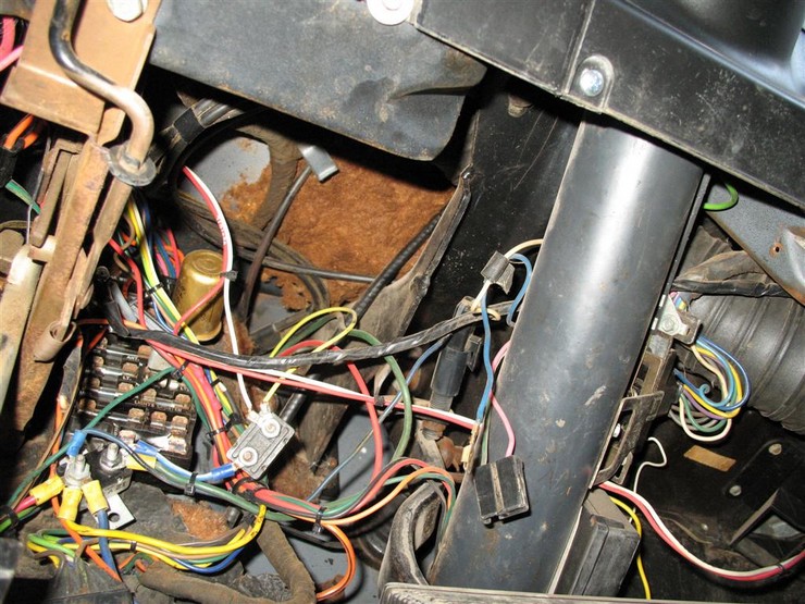

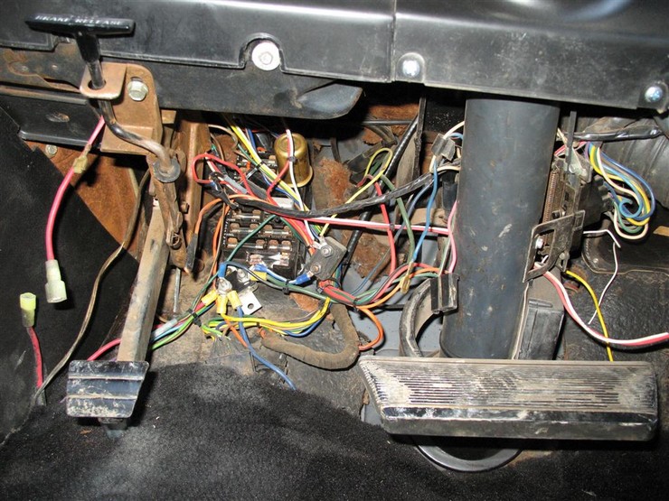

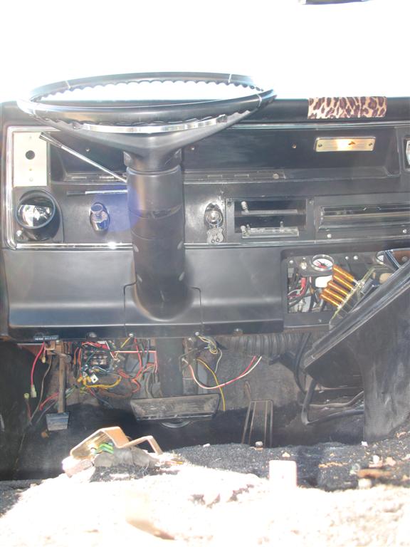

Ricky Chocx Posté(e) le 30 mars 2009 Auteur Signaler Posté(e) le 30 mars 2009 Au sujet des manuels de service (chassis service manual), c'est vrai qu'il y a quelques différences entre les modèles 1966 et 1967. Mais les moteurs 430 de 1967 sont presque identiques au 455 que tu as dans ta voiture... Les 401/425 de 1966 sont complètement différents. Il est possible de trouver le manuel de 1966 sur CD aussi. Le manuel de carosserie (body manual) peut aussi être utile pour des choses comme les régulateurs de vitres... Je crois qu'à partir de 1966, GM faisait un seul manuel pour toutes ses divisions, donc ce n'est pas très difficile à trouver et ça devrait être plus abordable que le chassis manual qui traite seulement des Buick (et qui est presque deux fois plus volumineux ...merci pour l'info Philr !! ...il me les faut tous je crois bien... ...demain: tests electriques de toute la ligne jusqu'au portiere car ça marche pas... ...mais le moteur et demultiplicateur de force fonctionent à merveille via une batterie en direct !!! ...ça va le faire !! ...par contre en faisant des tofs au raz du sol je me suis apperçu que c'est un joyeux bordel la dessous... ...p'tain y du taf là aussi... Citer
mopar Posté(e) le 30 mars 2009 Signaler Posté(e) le 30 mars 2009 la mienne aussi a un beau foulli en plus le proprio d'avant a fait des modifs pour l'enténne électrique et aussi pour abaissé les feux avant sa me fait peur tout cela bon courage ricky pour ton tas de foulli Citer
