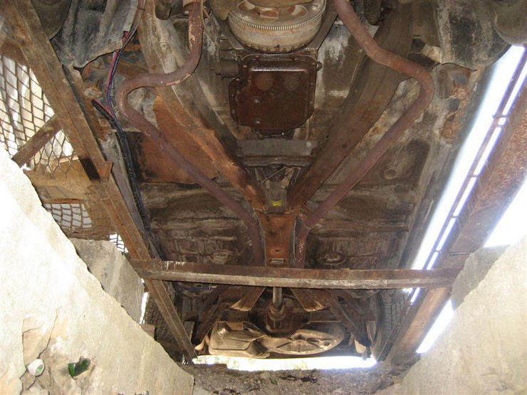

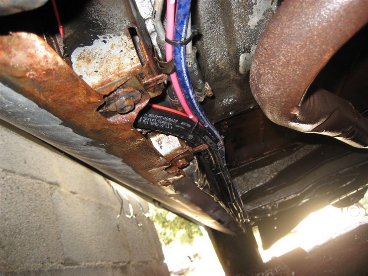

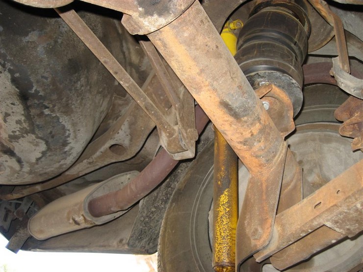

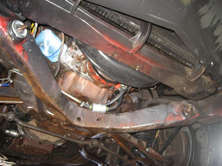

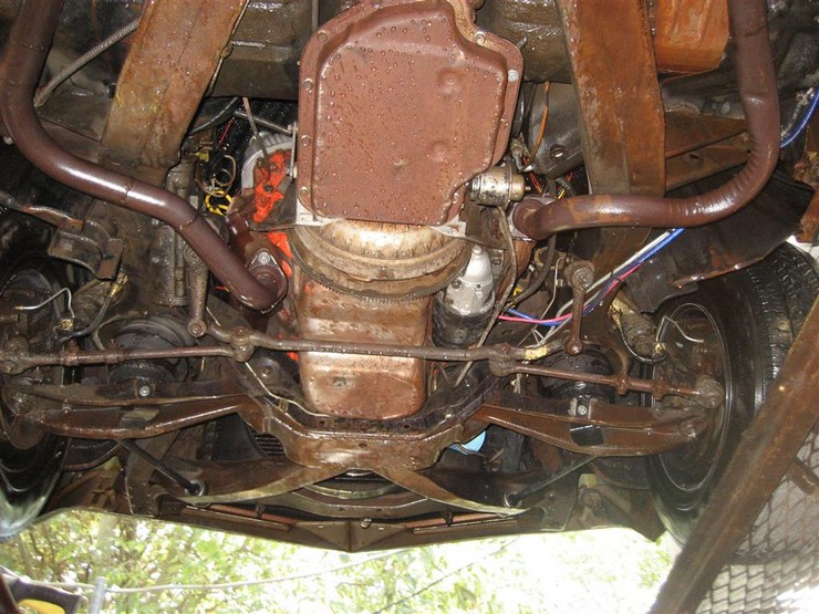

Ricky Chocx Posté(e) le 11 juillet 2009 Auteur Signaler Posté(e) le 11 juillet 2009 ...en exclu mondiale Rivi montre le bas ou la face cahée de Rivi... Citer

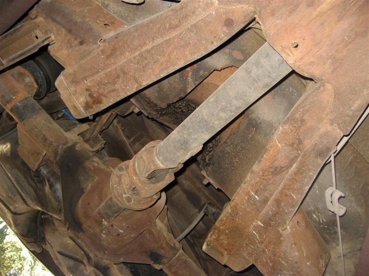

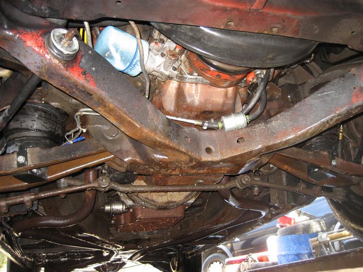

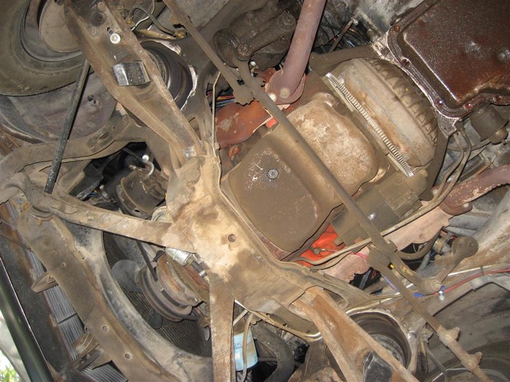

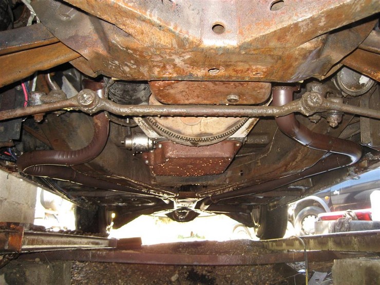

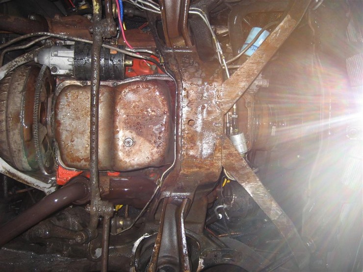

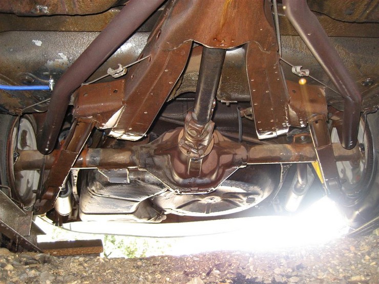

Ricky Chocx Posté(e) le 11 juillet 2009 Auteur Signaler Posté(e) le 11 juillet 2009 ...puis le coté obscur... ...1ere decouverte: longerons de chassis patché mais pas trop mal refait... Citer

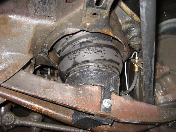

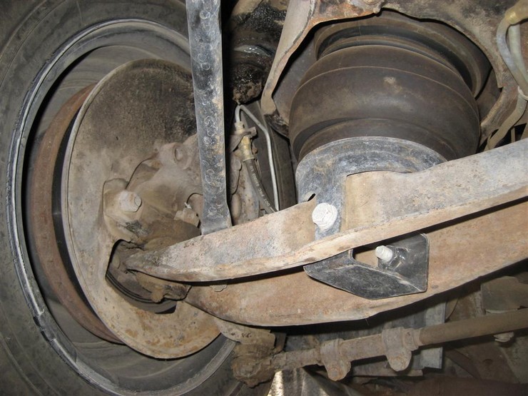

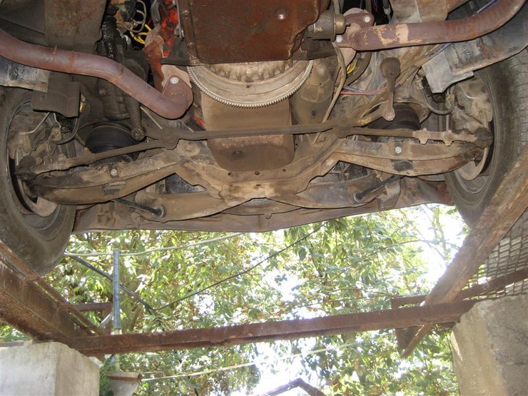

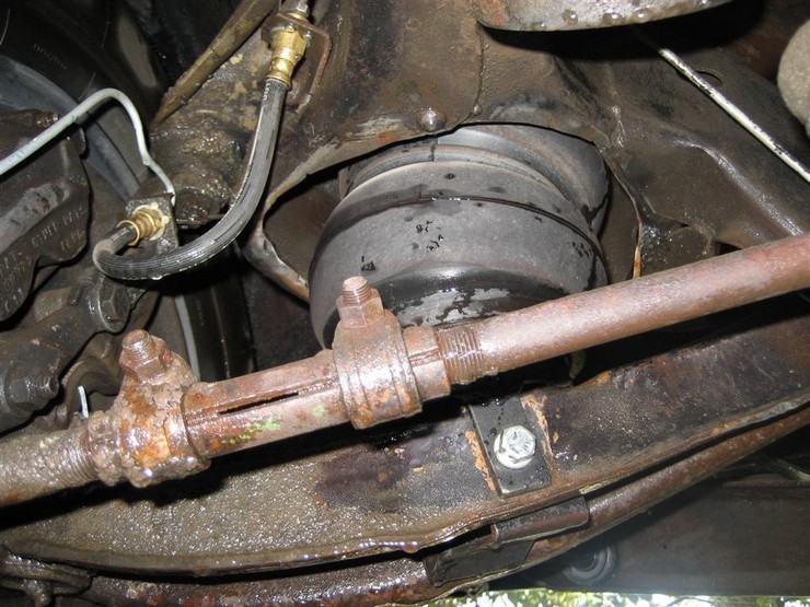

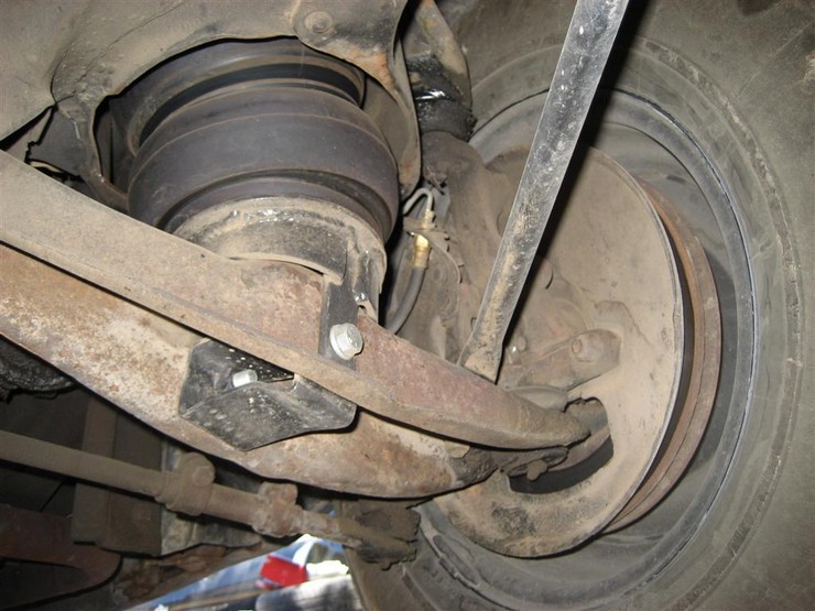

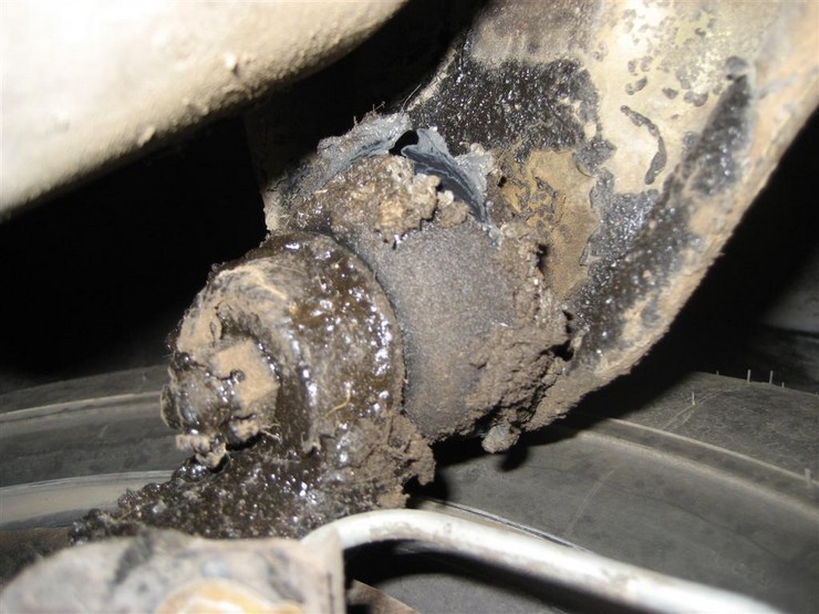

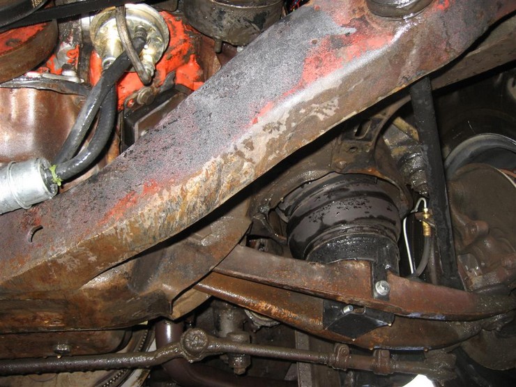

Ricky Chocx Posté(e) le 11 juillet 2009 Auteur Signaler Posté(e) le 11 juillet 2009 ...2eme: les 2 rotules superieures des triangles très mal en points... Citer

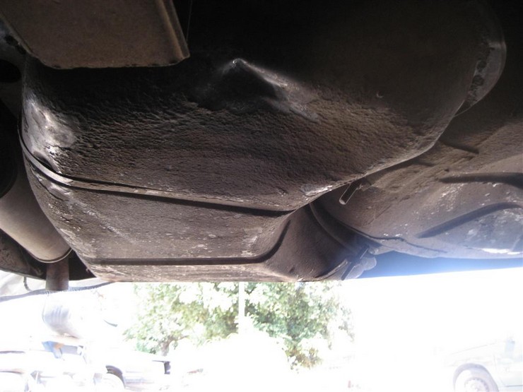

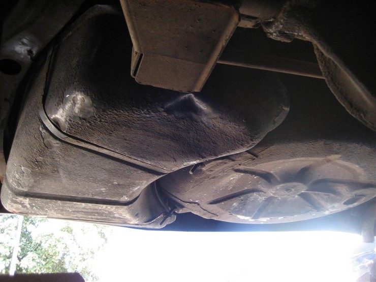

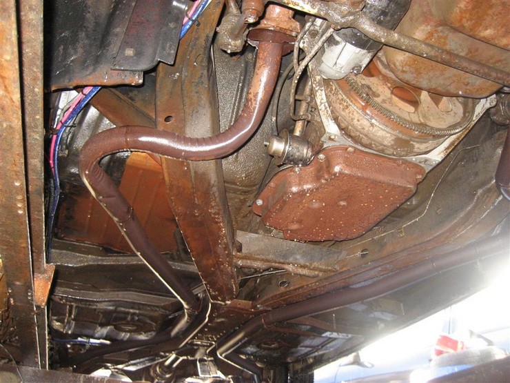

Ricky Chocx Posté(e) le 11 juillet 2009 Auteur Signaler Posté(e) le 11 juillet 2009 3e...un gros chtar au reservoir... ....mais ça va... Citer

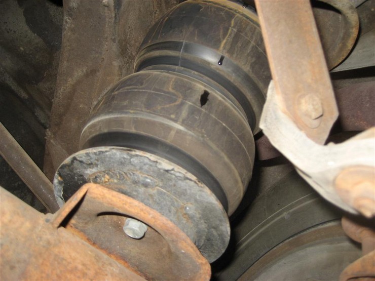

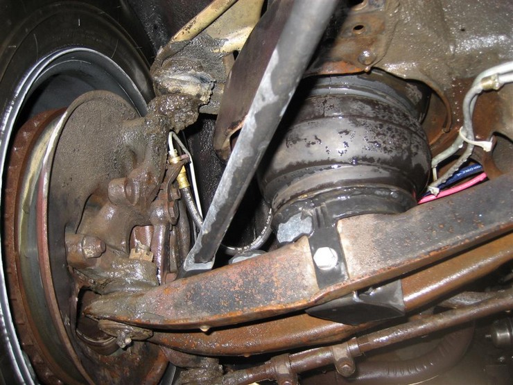

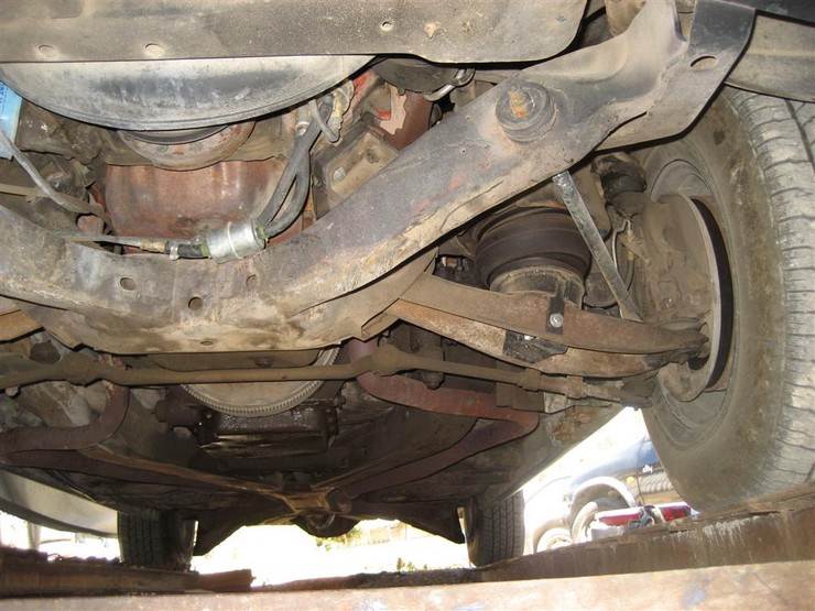

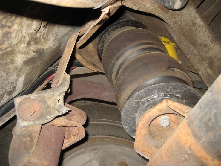

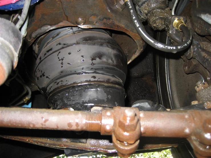

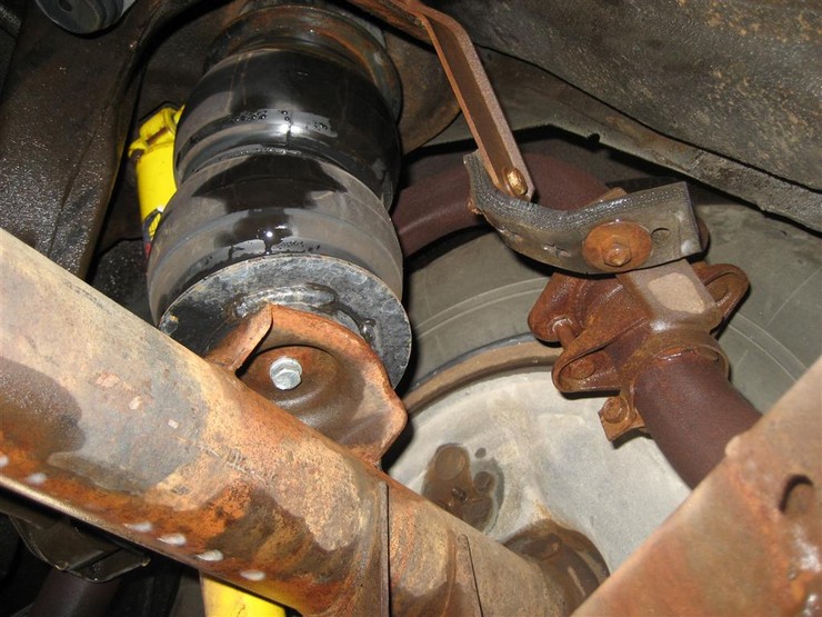

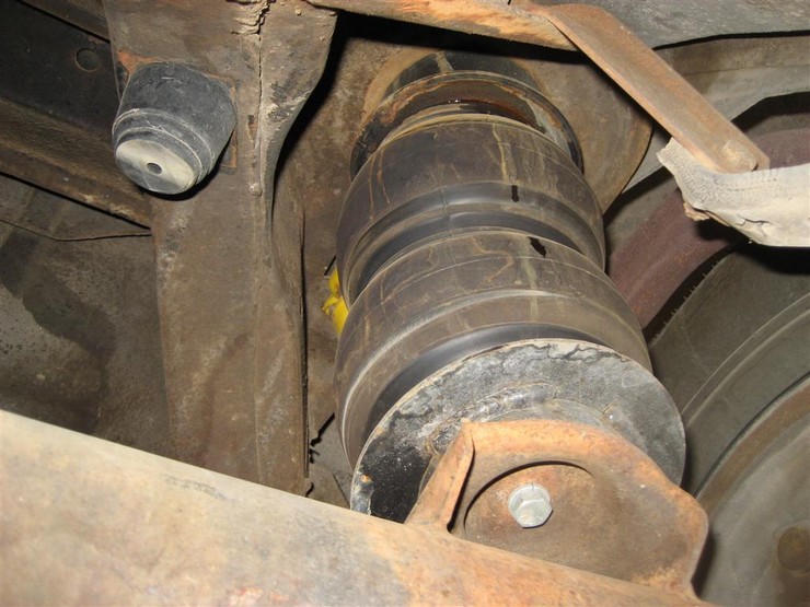

Ricky Chocx Posté(e) le 11 juillet 2009 Auteur Signaler Posté(e) le 11 juillet 2009 4e...le ponpon...y à un liquide qui goute du boudin arriere gauche de l'air ride... Citer

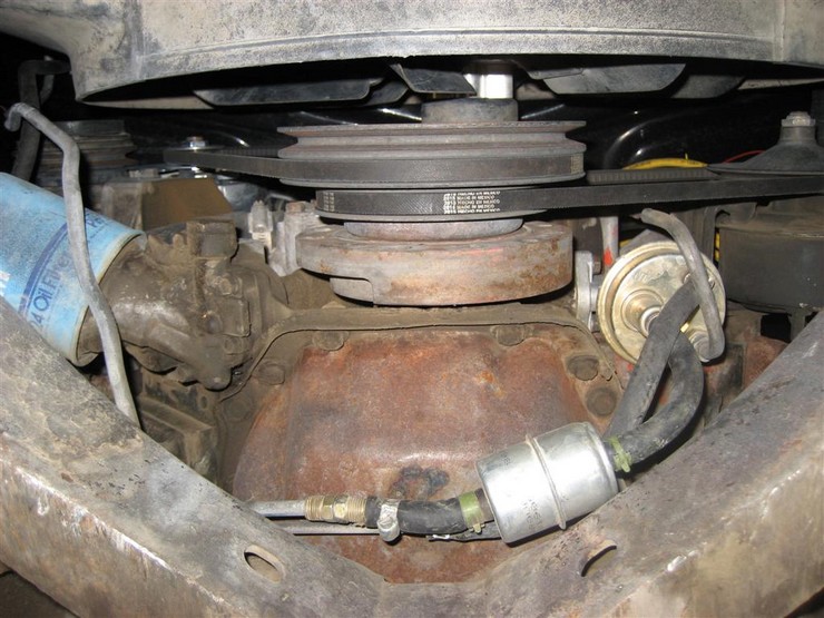

Ricky Chocx Posté(e) le 11 juillet 2009 Auteur Signaler Posté(e) le 11 juillet 2009 ...je viens de passer le Carcher pour y voir plus clair... Citer

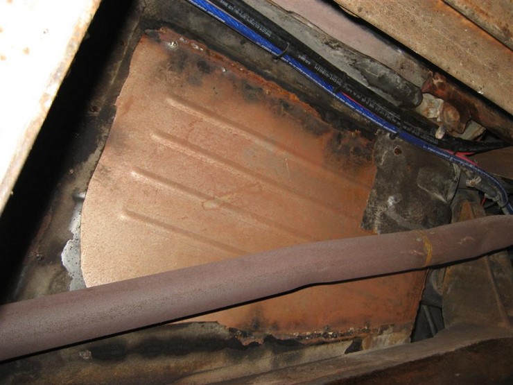

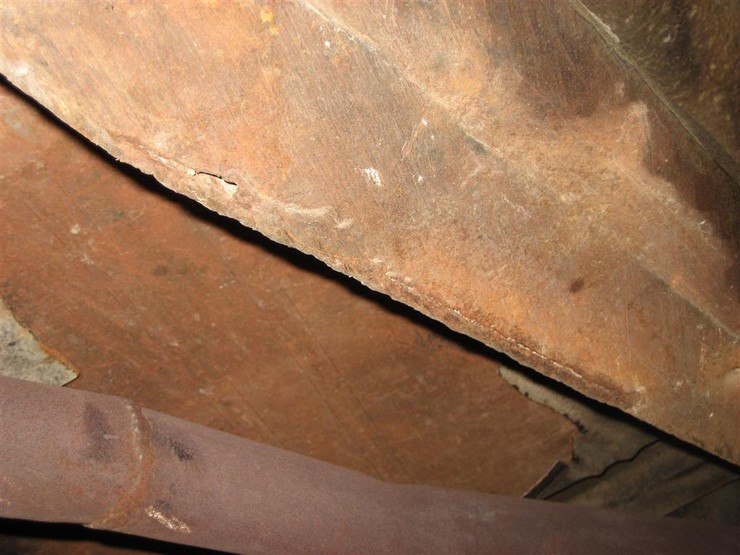

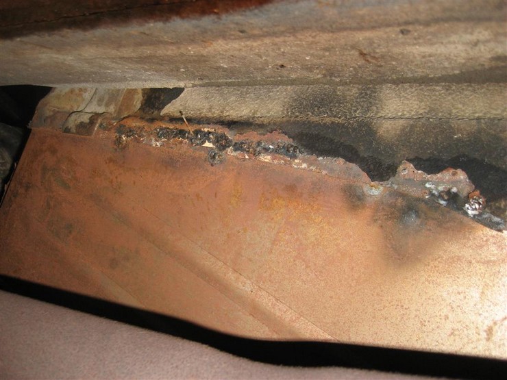

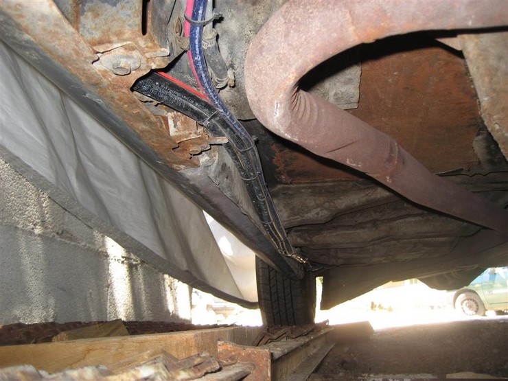

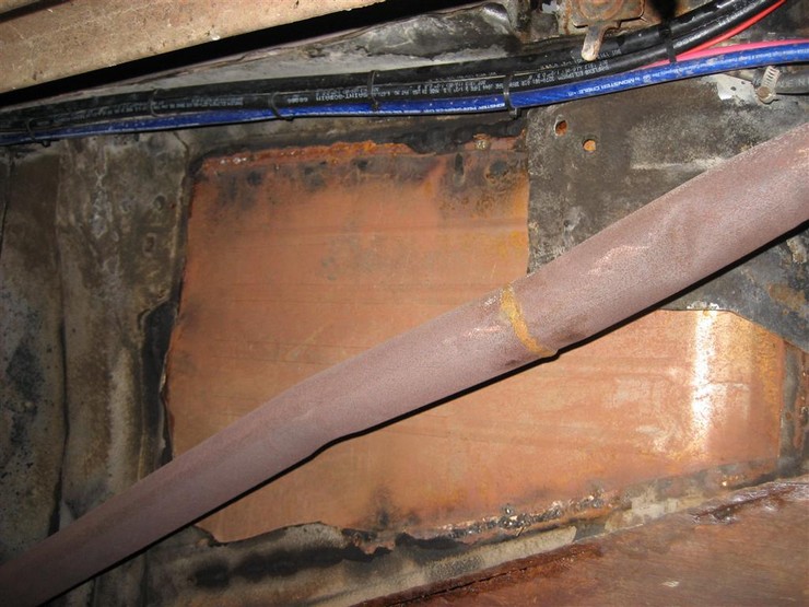

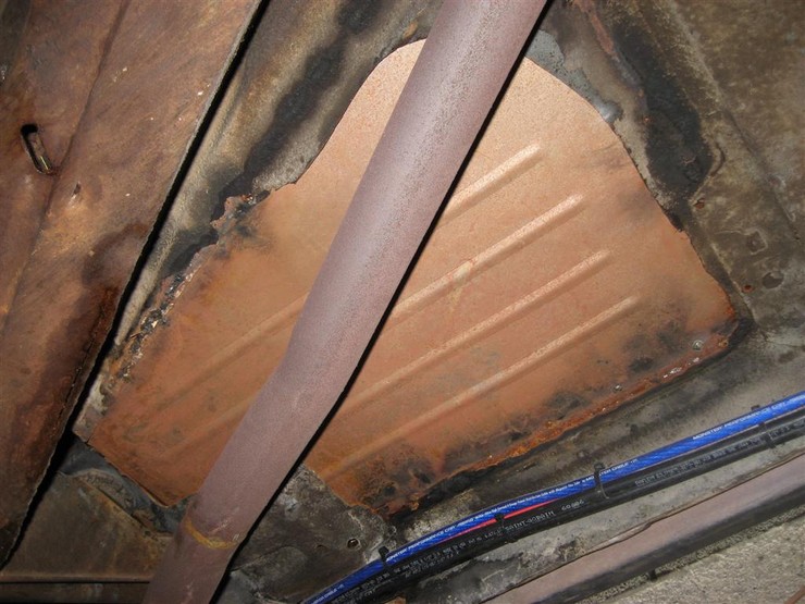

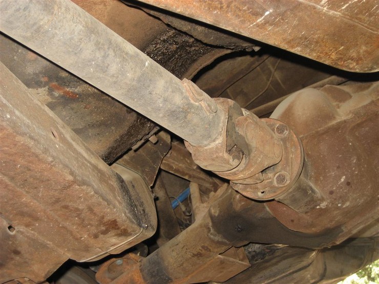

Ricky Chocx Posté(e) le 11 juillet 2009 Auteur Signaler Posté(e) le 11 juillet 2009 pt'ain 5eme découverte... ...tellement enorme que je l'ai pas vu tout de suite... ....un énorme patch au planché passagé... ....soudé par un mancho... Citer
Jérémie Posté(e) le 11 juillet 2009 Signaler Posté(e) le 11 juillet 2009 En effet , le patch fait vraiment dégeu vue de dessous Citer
Bouteille0 Posté(e) le 12 juillet 2009 Signaler Posté(e) le 12 juillet 2009 traiter la partie rouillée du patch et passer ensuite au blackson l'ensemble , est ce que çà ne permettrait pas de rendre l'ensemble plus homogène et esthétique ? " oui Rivi etait entierement Rouge avant sa transformation... " ... Ricky tu es poursuivi par Stendhal Citer
philr Posté(e) le 12 juillet 2009 Signaler Posté(e) le 12 juillet 2009 Tu as des freins à disques de 1967? (Les étriers sont de marque Bendix?) Citer

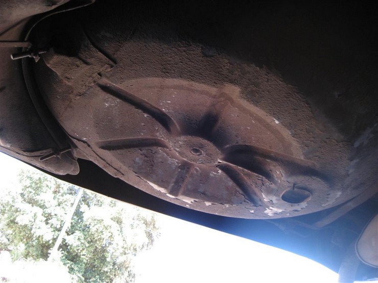

Phil Posté(e) le 12 juillet 2009 Signaler Posté(e) le 12 juillet 2009 Quelques remarques - les boudins de l'air ride qui tiennent par deux boulons de 8 dans des trous percés dans les triangles de suspension, ça fait un peu peur - les rotules "mal en point", à part qu'elles dégueulent de graisse (ce qui est non seulement normal mais rassurant), elles ont quoi ? Sont-elles boulonnées ou rivetées aux triangles ? (dans le deuxième cas il faut changer les triangles complets, à moins qu'il existe des rotules de remplacement ad hoc) - vise les flexibles d'air ride "made by Saint-Gobain" - le flexplate et le convertisseur sans carter inférieur ça fait bizarre je pense que c'est comme ça d'origine mais bon, sur un dos d'âne c'est risqué pour les dents... - enfin, t'en as pas marre de passer les moteurs au Kärcher et de tout faire exploser après ? Citer
philr Posté(e) le 12 juillet 2009 Signaler Posté(e) le 12 juillet 2009 - les rotules "mal en point", à part qu'elles dégueulent de graisse (ce qui est non seulement normal mais rassurant), elles ont quoi ? Sont-elles boulonnées ou rivetées aux triangles ? (dans le deuxième cas il faut changer les triangles complets, à moins qu'il existe des rotules de remplacement ad hoc) Ils ne nont pas boulonnés, ni rivetés! Mais ça se remplace sans changer les triangles... - le flexplate et le convertisseur sans carter inférieur ça fait bizarre je pense que c'est comme ça d'origine mais bon, sur un dos d'âne c'est risqué pour les dents... C'est pas comme ça d'origine! Citer
Ricky Chocx Posté(e) le 12 juillet 2009 Auteur Signaler Posté(e) le 12 juillet 2009 traiter la partie rouillée du patch et passer ensuite au blackson l'ensemble , est ce que çà ne permettrait pas de rendre l'ensemble plus homogène et esthétique ? " oui Rivi etait entierement Rouge avant sa transformation..." ... Ricky tu es poursuivi par Stendhal ... ouai je sais pas trop là pour ressouder ce patch passagé...j'ai pas de matos de soudure: seulement Arc & Brasure chez moi, l'arc ça va passer au travers quazy sûr... ...et la brasure ça coule vers le bas bien sûr, ce qui implique qu'il faudrait que la voiture soit tête en bas pour faire du bon boulot... Quelques remarques - les boudins de l'air ride qui tiennent par deux boulons de 8 dans des trous percés dans les triangles de suspension, ça fait un peu peur- les rotules "mal en point", à part qu'elles dégueulent de graisse (ce qui est non seulement normal mais rassurant), elles ont quoi ? Sont-elles boulonnées ou rivetées aux triangles ? (dans le deuxième cas il faut changer les triangles complets, à moins qu'il existe des rotules de remplacement ad hoc) - vise les flexibles d'air ride "made by Saint-Gobain" - le flexplate et le convertisseur sans carter inférieur ça fait bizarre, je pense que c'est comme ça d'origine mais bon, sur un dos d'âne c'est risqué pour les dents... - enfin, t'en as pas marre de passer les moteurs au Kärcher et de tout faire exploser après ? ....aucun souci avec la flote, Rivi demarre au poil même mouillée...c'est pas comme cette puta de 442... :rock: ...sinon ben que des remarques pertinantes mon Philou...ouai t'as vu les tubes St Gobain... ...triangles boulonés...bon les rotules je sais pas trop en fait si elles peuvent tenir encore longtemps ou pas... Citer
Ricky Chocx Posté(e) le 12 juillet 2009 Auteur Signaler Posté(e) le 12 juillet 2009 Tu as des freins à disques de 1967? (Les étriers sont de marque Bendix?) ...alors les etriers sont de marque: Other Parts Peno...je pense que c'est un de ces kit tout pret de conversions... Citer
Phil Posté(e) le 12 juillet 2009 Signaler Posté(e) le 12 juillet 2009 .. les etriers sont de marque: Other Parts Peno...je pense que c'est un de ces kit tout pret de conversions... :rock:Aaaaaah le Gaston OTHER PATS. PEND. (other patents pending) ça veut dire "autres brevets en instance" Les tambours de ma 404 sont de marque "Bté S.G.D.G.", les vitres des trains SNCF ne sont pas des Saint-Gobain mais des "pericoloso sporgersi" et tes slips sont des "lavable à 60°", une marque plus tendance que Nike Citer
mopar Posté(e) le 12 juillet 2009 Signaler Posté(e) le 12 juillet 2009 aie aie aie le patch et tout le bidouillage je pence que sa doit étre le défaut des riviera, les planché arriére ,cela forme une cuvette et tout la flotte qui rentre reste stagné dedans :rock: , car les miens sont hs aussi tu a du travaille ricky en perspéctive , quand on commence, la fin et toujours aussi loin , il y a toujours a faire bon courage et tiens nous au courant de l'avencement des travaux Citer
