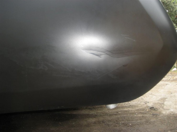

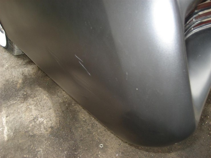

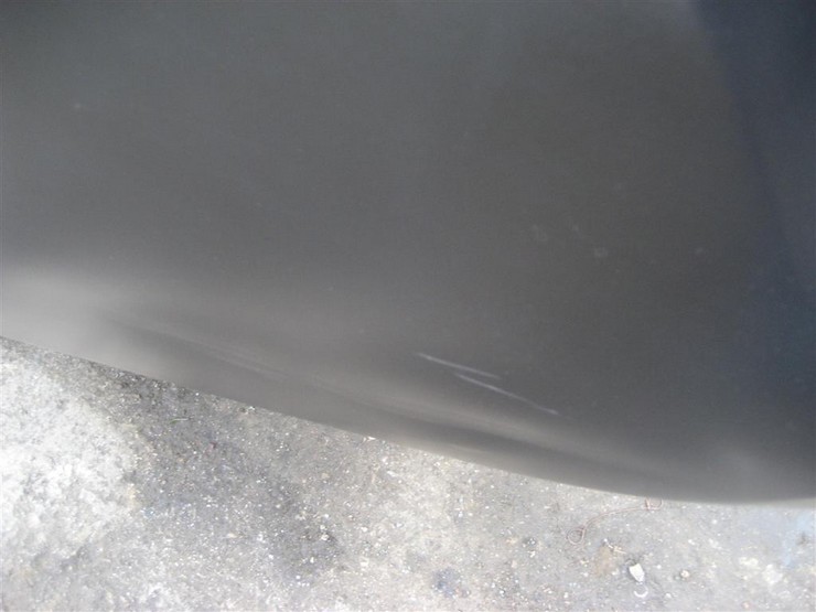

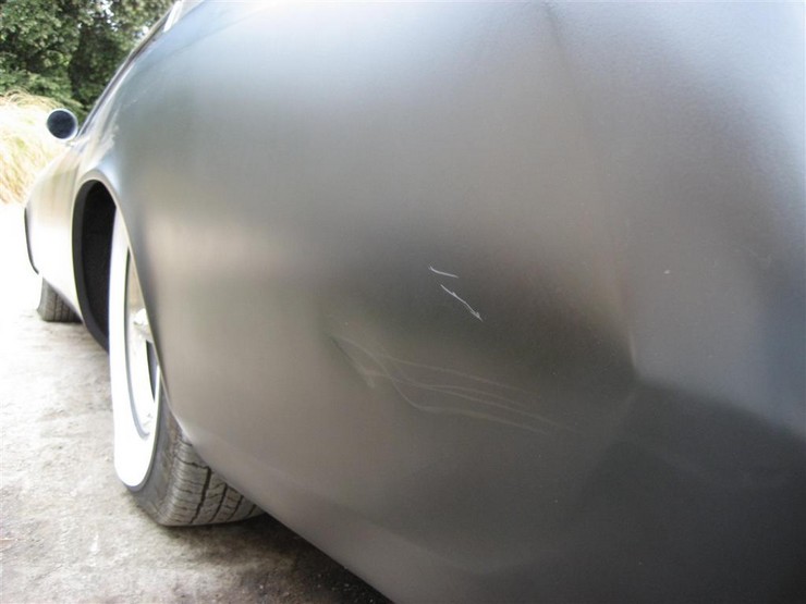

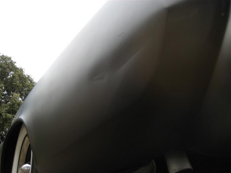

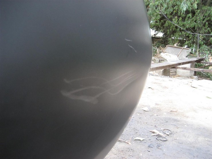

Ricky Chocx Posté(e) le 3 septembre 2009 Auteur Signaler Posté(e) le 3 septembre 2009 AAAAAAAAAAAAAAAAAAAAAAAAAAAAAAAAAAAAAAAAAAAAAAAAAAAAAAAAAAAAAHAAAAAAAAAAAAAAAAAA AAAAAAAAAAAAAAAAAAAAAAAAAA !!! ...y a un connard qui a reculer dans Rivi avec une remorque à plateau !!!!!!!! ...trop tard pour des tofs là...l'aile arriere gauche à pris un chtar !!! ...C'EST PAS POOOOOOOOSSSSSSSSSSIBLEEEEEEEEEEE !!!! Citer
Le Go 51 Posté(e) le 3 septembre 2009 Signaler Posté(e) le 3 septembre 2009 t'as vraiment la scoumoune avec cette caisse , qu'est ce qu'elle foutait a coté d'un abruti a plateau aussi , quand on a une caisse comme ca , on s'eloigne de ce genre de conneau . montre nous les dégats , put... ca craint , juste avant de passer dansR&K Citer

Ricky Chocx Posté(e) le 4 septembre 2009 Auteur Signaler Posté(e) le 4 septembre 2009 ...ça aurait pu être nettement pire mais bon fait chié !! ...j'ai trop les boules !! Citer

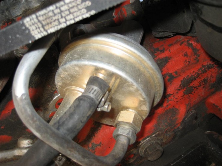

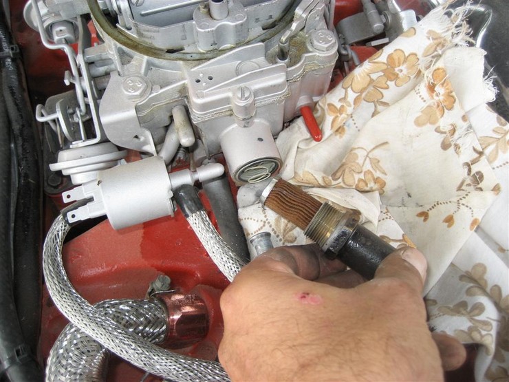

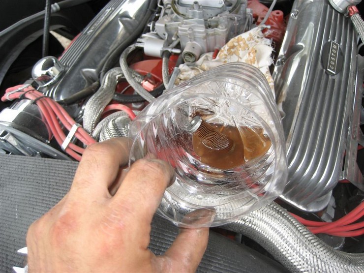

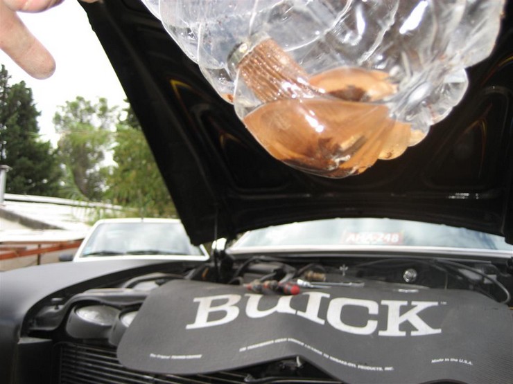

Ricky Chocx Posté(e) le 4 septembre 2009 Auteur Signaler Posté(e) le 4 septembre 2009 ...sinon je me suis penché de nouveau sur mes problemes d'admission... ...j'ai foutu un filtre à essence neuf...voulu démonter la pompe pour la nettoyer mais me suis apperçu qu'elle est serti... ...impossible à demonter et donc nettoyer la membrane... ...puis plus haut, j'ai démonter le petit filtre à l'entrée du carbu et là...petit bain d'éssence et il etait tout pourri aussi... ...là ça pette grave en rapport à avant, j'ai l'impression d'avoir gagné 100ch. suplementaire...c'était tellement bouché que le moteur etait comme bridé...chui allez faire un tour et ça recommence à tousser...je suis bon pour une pompe neuve c'est certain... Citer

Ricky Chocx Posté(e) le 4 septembre 2009 Auteur Signaler Posté(e) le 4 septembre 2009 ...ouaip heureusement j'en suis pas là... ...mais bon fallait que ça arrive maintenant alors qu'ils vont bientot se pointer pour la shooter pour le Mag... ...pour les pare-choc soudé à la carrosserie, ils ont rajouté des bandes de tole patchée et pastiquée...tout est d'un seul tenant du coup et c'est bien ça le blème... ...mais bon elle aurait pas eu cette gueule sans ça... ...sinon pour en revenir à mon admission, je me suis apperçu que l'éssence à du mal à venir en sortie de tube du reservoir, j'aimerai savoir si il y a un filtre aussi dedans ou à sa sortie ??? Citer
philr Posté(e) le 4 septembre 2009 Signaler Posté(e) le 4 septembre 2009 ...ouaip heureusement j'en suis pas là... ...mais bon fallait que ça arrive maintenant alors qu'ils vont bientot se pointer pour la shooter pour le Mag... ...pour les pare-choc soudé à la carrosserie, ils ont rajouté des bandes de tole patchée et pastiquée...tout est d'un seul tenant du coup et c'est bien ça le blème... ...mais bon elle aurait pas eu cette gueule sans ça... ...sinon pour en revenir à mon admission, je me suis apperçu que l'éssence à du mal à venir en sortie de tube du reservoir, j'aimerai savoir si il y a un filtre aussi dedans ou à sa sortie ??? Oui, normalement il y a un filtre dans le réservoir. C'est un filtre grossier en nylon (ou quelque chose de semblable) qui empèche les grosses particules d'entrer dans les canalisations, et je ne crois pas qu'on puisse le remplacer... Citer

philr Posté(e) le 4 septembre 2009 Signaler Posté(e) le 4 septembre 2009 ...merde !!! Si c'est bouché à ce point, tu as intérêt à enlever le réservoir et regarder dedans! Je ne crois pas qu'il soit possible de remplacer le filtre mais il est possible de le nettoyer si il y est toujours... Avant de faire ça, si c'est compliqué de défaire le réservoir et la jauge à essence ou si tu veux déterminer si ton problème viens bien du réservoir, tu peux déconnecter les tuyeaux d'essence àun endroit où il sont jointés, les rallonger avec des durits pour les mettre dans un bidon d'essence dans la voiture (pas nécessaire de prendre des durits haute pression pour ça en passant!) et essayer la voiture avec un bidon d'essence pour voir si le problème se règle! Lorsque j'avais environ 18 ans, j'avais partiellement démonté et réparé ma Buick 1968 qui était en très mauvais état. J'avais alors enlevé le réservoir d'essence pendant quelques mois et je me servais d'un pot de crème glacée rempli d'essence que je mettais dans la voiture pour la déplacer à l'occasion. Une fois, le tuyau de retour d'essence était sorti du pot! Il s'était vidé assez rapidement! Citer

Phil Posté(e) le 5 septembre 2009 Signaler Posté(e) le 5 septembre 2009 tu peux déconnecter les tuyeaux d'essence àun endroit où il sont jointés, les rallonger avec des durits pour les mettre dans un bidon d'essence dans la voiture (pas nécessaire de prendre des durits haute pression pour ça en passant!) et essayer la voiture avec un bidon d'essence pour voir si le problème se règle!Pffff pour conseiller des trucs pareils à Ricky, on voit bien que tu habites loin d'ici : c'est pas toi qui vas être évacué par l'armée parce qu'il s'est passé un cataclysme dans un village à 30 km de chez toi... Ricky, une solution tant que ta voiture ne roule pas , c'est de vider ton réservoir, d'enlever la plaquette d'où part la conduite d'essence, si toutes les Ricaines de cette époque sont faites pareil, la jauge, la crépine et tout le bazar y sont fixés. Tu peux la nettoyer et en profiter pour déposer et dérouiller ton réservoir et le traiter à la résine. Attention, pas question d'allumer un clope ou autre chose ni de frotter des silex ni de faire des essais de ta voiturette sans permis à moins de 20 mètres du réservoir vide ouvert, même si tu l'as rincé 10 fois à l'eau, hein... les vapeurs d'essence c'est nettement plus inflammable que l'essence liquide . Citer
Ricky Chocx Posté(e) le 5 septembre 2009 Auteur Signaler Posté(e) le 5 septembre 2009 ...merci mon Philochard... ...j'en ai eu ras le bol et j'ai employé les grands moyens... ...j'ai démonté l'arrivé d'éssence avant le 1er filtre et j'ai vissé une durite d'un coté et le compresseur de l'autre avec peu d'essence dans le reservoir... ...j'y ai envoyé 10bars dans la gueule...ça à fait SHKLOOOONK !!! ...je crois que je l'ai même détordu pour le coup... ...et refais le plein derriere...ça marche nickel maintenant...hmmm pour l'instant... Citer
