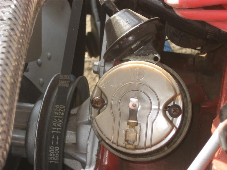

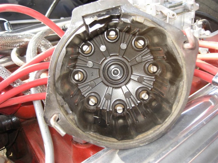

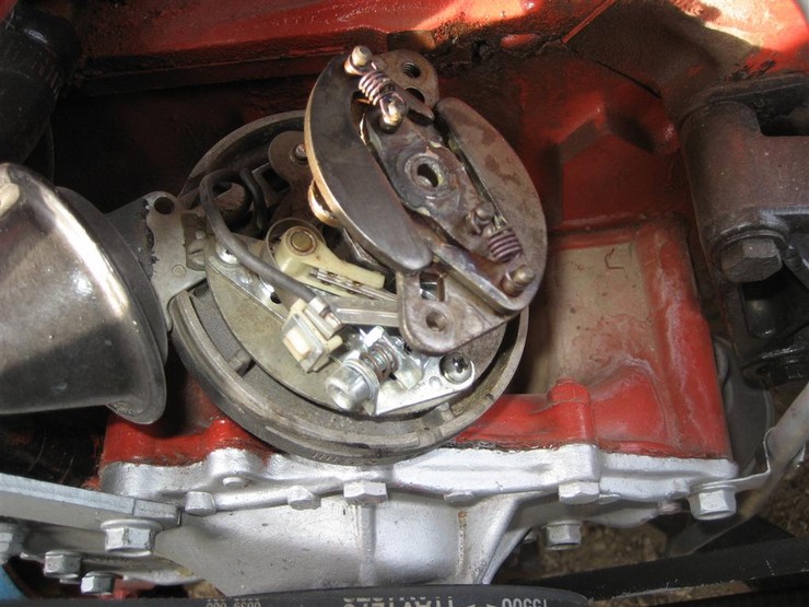

Ricky Chocx Posté(e) le 20 septembre 2009 Auteur Signaler Posté(e) le 20 septembre 2009 ...apres avoir passé tout l'aprem dessus... ...il s'avere que le probleme viens finalement de la tête Delco qui ne delivre pas d'etincelle aux cylindres 5 et 7... ...un avis ??? Citer
fab56 Posté(e) le 20 septembre 2009 Signaler Posté(e) le 20 septembre 2009 Ben si tu la pivotte un peut moteur tournant (au moin a 10 bar )non sans dec,et si rien ne se passe ,ben la riviera est morte donc la je te la rachette a un prix plus que bien non je deconne bref la téte est morte a mon avis !!!! Citer
Ricky Chocx Posté(e) le 20 septembre 2009 Auteur Signaler Posté(e) le 20 septembre 2009 ...quel humour ravageur !! ...le fait est que je ne peux bouger le Delco car il y a une encoche qui l'empeche justement de tourner... ...j'avais remarqué qu'elle tournait bien au dessus de 50 miles/h mais en dessous... ...et en le testant je me suis apperçu qu'il donne du jus seulement à haut regime et dutout en bas...autrement dis je n'ai pas d'ettincelle sur 2 cylindres au rallenti alors que si à donf...ce pourrait il que celà viens d'ailleur... Citer
fab56 Posté(e) le 20 septembre 2009 Signaler Posté(e) le 20 septembre 2009 Ah ok forcément je voi bien de quoi tu parle les deux languettes metallic !! Donc elle doit etre fissuré a un endroit ,fait un test moteur tournant dans le noir voir si il y a des arcs éléctrique qui sorte de dedans !! Citer
Ricky Chocx Posté(e) le 20 septembre 2009 Auteur Signaler Posté(e) le 20 septembre 2009 ...et il possible que celà puisse venir de la bobine aussi ??? Citer
fab56 Posté(e) le 20 septembre 2009 Signaler Posté(e) le 20 septembre 2009 Je ne pense pas si elle serai sur le point de laché elle donnerais de l'allumage de temp en temp ou rien du tout ,mais bon c'est tellement bizarre des fois la mécanique ,encore plus l'éléctricité!!! Citer
Phil Posté(e) le 20 septembre 2009 Signaler Posté(e) le 20 septembre 2009 Tu as un allumage à rupteurs (vis platinées) ou électronique ? Quel est l'âge et l'état des composants de l'allumage (tête, doigt, condensateur, rupteurs...) ? Ecartement des rupteurs, valeur de l'avance à l'allumage au ralenti ? Bref, comme dirait TBird, les fon-da-men-taux Citer
Ricky Chocx Posté(e) le 20 septembre 2009 Auteur Signaler Posté(e) le 20 septembre 2009 ...c'est à vis platinées... ...les composants ont l'age de leurs arteres: 1971... ...je demonterai tout ça demain... Citer

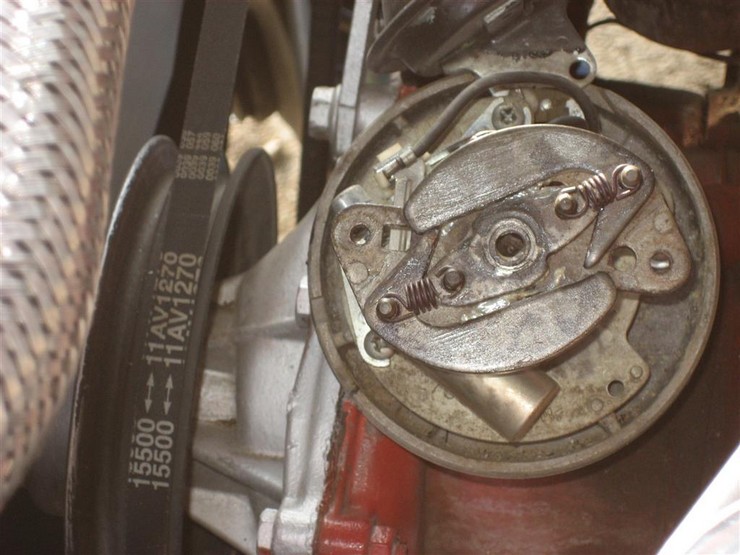

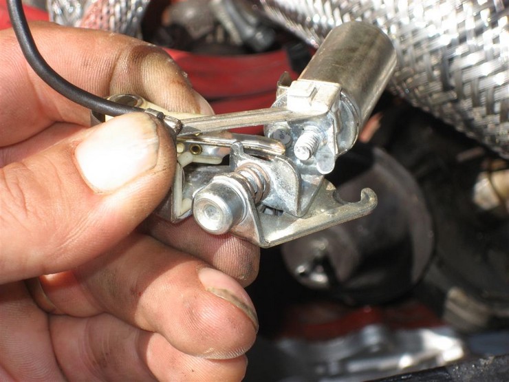

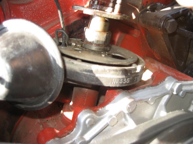

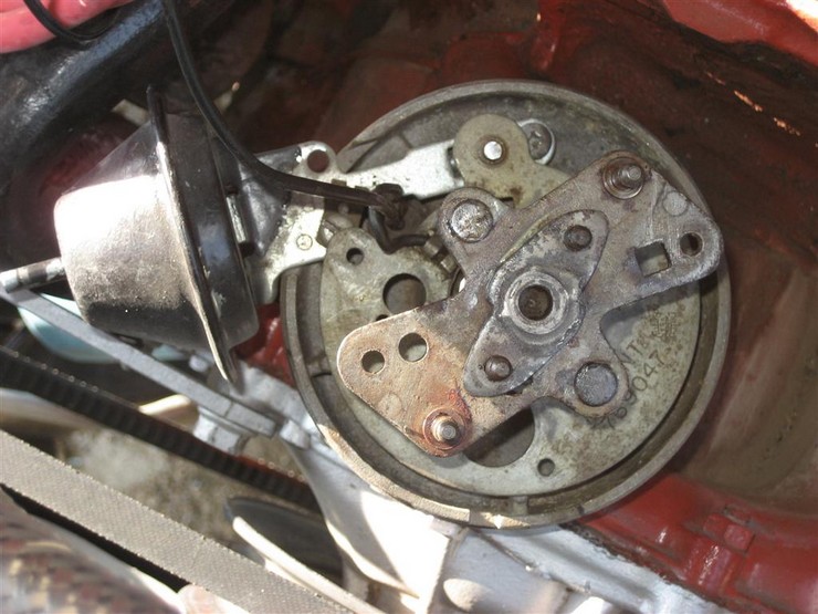

Ricky Chocx Posté(e) le 21 septembre 2009 Auteur Signaler Posté(e) le 21 septembre 2009 ...bon alors j'ai commencé a demonter le bazar et premier constat: les vis platinées sont raides mortes...est ce que ça pourrait pas venir seulement d'elles ??? ...sinon ben je ne sais pas comment faut démonter le Delco complet moi... ...j'ai jamais fait ça et là je dois dire que je calle...j'arrive pu a demonter quoi que ce soit d'autre en fait... ...help me !! Citer

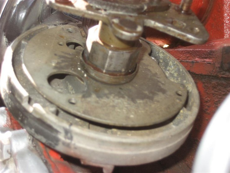

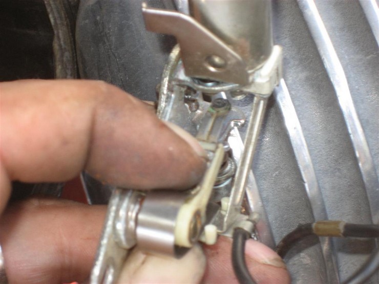

Ricky Chocx Posté(e) le 21 septembre 2009 Auteur Signaler Posté(e) le 21 septembre 2009 ok super merci mais ça ne sera pas la penne...j'ai trouvé !!! ...le truc de ouf que ça etait quand même... ...je m'explique: ...lorsque que j'avais changé mes cables de bougie par des neufs, il a fallut que je graisse le bout des cables pour pouvoir y passer en force les nouveaux anti-parasite(coté Delco)car les fils sont 100% caoutchouc(pas facile à sec)...pour se faire j'avais mis de l'huile 3 en 1(très efficasse)...seulement j'ai dû forcer la dose et le surplus à coulé lentement à l'interieur de la tête d'allumeur...et je me suis apperçu tout à l'heure que la languette(photo)etait couverte de graisse donc je l'ai passée au papier à poncer...c'était ça p'tain de merde !! ...elle remarche comme un avion...même mieux qu'au paravant !!! ...pffffffffffffffffff !!!!!!!!!!!!!!!!!!!! ...tout ça pour ça... Citer
