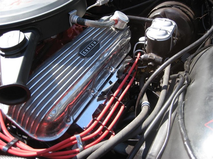

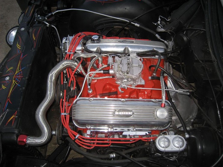

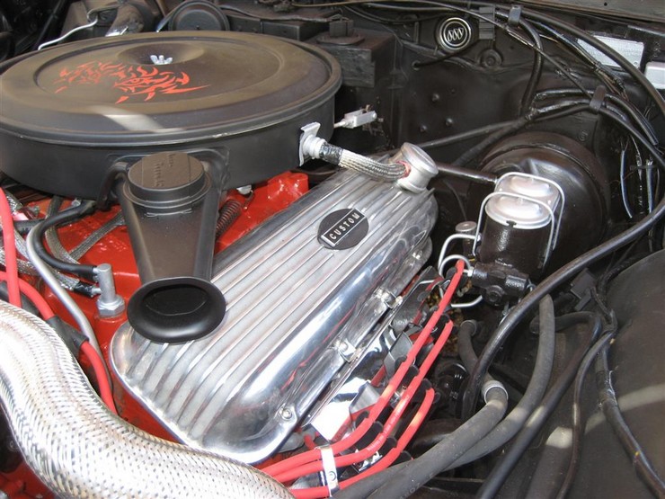

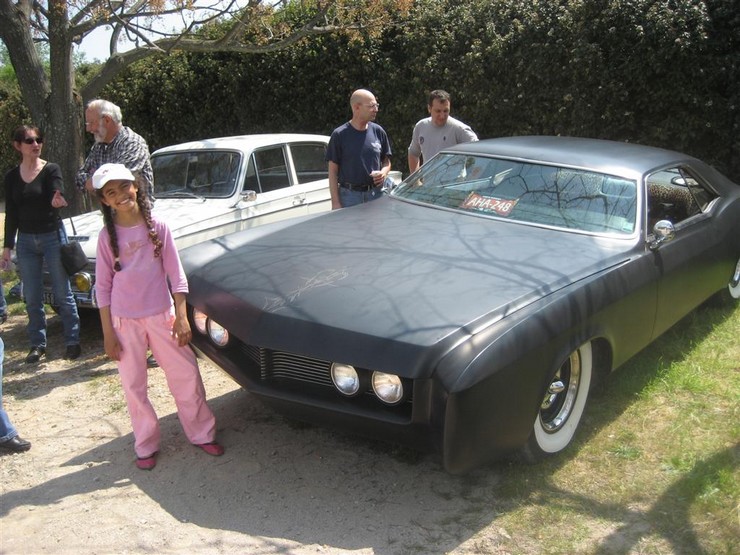

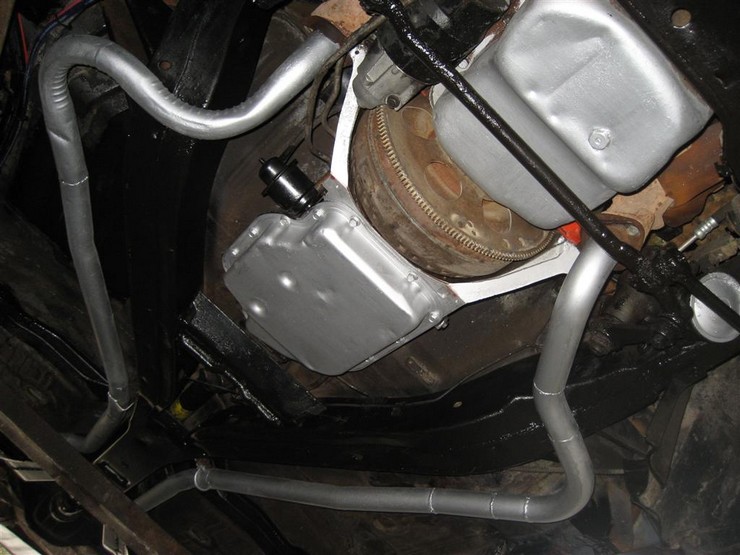

Ricky Chocx Posté(e) le 10 juillet 2010 Auteur Signaler Posté(e) le 10 juillet 2010 ...bon, sinon, comme vous le savaient... ...Rivi a les freins qui déconne ! ...je viens de regarder avec mon pot Mécano et c'est sans appel ! ...faut changer le maitre-cylindre qui est occidé à l'interieur et mon pot, qui se trompe rarement, me dit que même si j'achète un kit de réffection...il me promet que ça tiendra 6 mois au plus ! ...donc y a pas, m'en faut un autre, quelqu'un sait il si ce modèle était standard chez GM ?! Citer
Pirate85 Posté(e) le 10 juillet 2010 Signaler Posté(e) le 10 juillet 2010 on dirais un maitre cylindre des années 70-80, sinon je peux te demander si tu a rebranché ton modulator car j'ai parcourus ton topic et ca ma choqué de ne pas le voir branché et que tu dise qu'elle roule bien. Citer
Ricky Chocx Posté(e) le 10 juillet 2010 Auteur Signaler Posté(e) le 10 juillet 2010 ...moi c'est "moteur/chassis" ... ...comme je le dis plus haut... ...j'y entrave que dalle en freinage alors il va falloir m'éxpliquer ce que c'estqu'un "modulator" ?! ...très lentement, stp, que je comprène... ...sinon oui effectivement ce maittre cylindre a l'air de s'apparenter plus aux modèle 70s que 60s...j'ai parcouru Ebay motors et ceux de 66' sont plus plat et les prises sont de l'autre coté ! ...c'est quoi encore ce bins ?! Citer
Pirate85 Posté(e) le 10 juillet 2010 Signaler Posté(e) le 10 juillet 2010 je vais faire mieux je vais te mettre une photo pris dans ton topic, le modulator c'est entouré en rouge Citer
Ricky Chocx Posté(e) le 10 juillet 2010 Auteur Signaler Posté(e) le 10 juillet 2010 ...le bourrin est de 71', pt'ain il aurait pas mis un système de freinage de la même année ?! Citer
Ricky Chocx Posté(e) le 10 juillet 2010 Auteur Signaler Posté(e) le 10 juillet 2010 ...tout d'abord chapeau bas et merci de t'être tapé les 73p. du topic ! ...t'as du courage ! ...ca ma choqué de ne pas le voir branché et que tu dise qu'elle roule bien. ...le modulator c'est entouré en rouge ...tu l'as vu débranché ?! ...mazette !!! ...et ça fait quoi au juste si c'est débranché ??? Citer
Tbird61 Posté(e) le 10 juillet 2010 Signaler Posté(e) le 10 juillet 2010 et oui le monde est petit , on joue souvent aux wagons bleus car ce sont des amis et jean luc qui joue du saxo tenor fait partie des wagons bleus et habite sur place Citer
Ricky Chocx Posté(e) le 10 juillet 2010 Auteur Signaler Posté(e) le 10 juillet 2010 et oui le monde est petit , on joue souvent aux wagons bleus car ce sont des amis et jean luc qui joue du saxo tenor fait partie des wagons bleus et habite sur place ...........noooooooooon mais je connais bien J-Luc ! ...surtout sa femme ! ...je joue avec Claude Gaston(Sax Bariton & Tenor), un de ses meilleurs pot, depuis plus de 15ans ! ...tout les cuivres de la région se connaissent plus ou moins de toute façon ! ...et au fait c'était cool la fête des fanfares l'autre jour ?! ...tu y participais non ? Citer
Ricky Chocx Posté(e) le 10 juillet 2010 Auteur Signaler Posté(e) le 10 juillet 2010 ...et il devrait être relié à quoi ce modulator, mais surtout, à quoi sert il ??? Citer
Pirate85 Posté(e) le 10 juillet 2010 Signaler Posté(e) le 10 juillet 2010 il devrait etre relier a une dépression de ton carbu ou moteur ca dépend du moteur ca Citer
Pirate85 Posté(e) le 10 juillet 2010 Signaler Posté(e) le 10 juillet 2010 ca sert avec la dépression quand tu accelere a passer les vitesses au bon moment Citer
Pirate85 Posté(e) le 10 juillet 2010 Signaler Posté(e) le 10 juillet 2010 et pour info ta boite est un TH400 Citer
