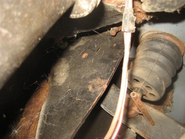

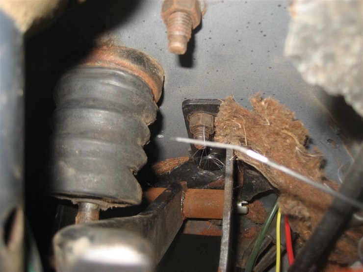

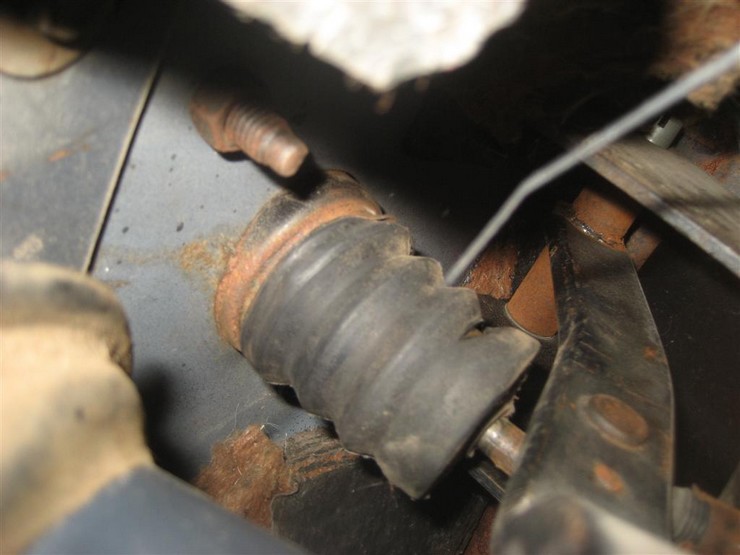

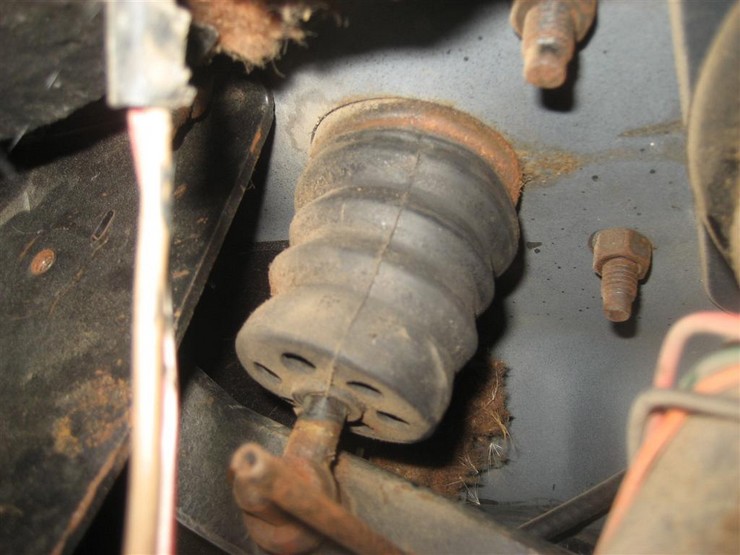

Ricky Chocx Posté(e) le 25 juillet 2010 Auteur Signaler Posté(e) le 25 juillet 2010 ..bon, pour revenir aux moutons... ...j'ai 2 voisins mécano... ...l'un me dis "change le Maitre Cylindre !" et l'autre "change le Master Vac !" ...j'ai donc décidé de tout changé pour mettre tout le monde d'accord ! ...voilà qlqs tofs du piston de la pédale de freins, derrière le Master Vac...on peu voir que c'est pas très reluisant et le sifflement permanent viens bien de là en tout cas et on peu l'arrêter en appuillant sur le souflet donc... ...on peu même voir le souflet est déchiré à un endroit, mais comme il est percé à son extremité, je ne sais si cette déchirure a une incidence réelle, mais bon... ...votre avis ??? Citer
Phil Posté(e) le 25 juillet 2010 Signaler Posté(e) le 25 juillet 2010 Ce soufflet que tu montres au-dessus de la pédale de frein, c'est juste pour empêcher que la poussière, les odeurs, les bruits etc. entrent dans le compartiment passager, il n'a aucun rôle dans le freinage. Le sifflement ne cesse pas quand tu appuies dessus, il cesse seulement d'arriver dans le compartiment passager . Ce sifflement vient de l'assistance de freinage (membrane percée, tuyau fissuré etc.). Et c'est de l'autre côté . Citer
