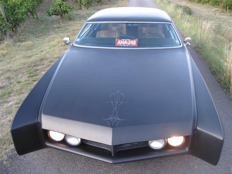

Ricky Chocx Posté(e) le 25 septembre 2010 Auteur Signaler Posté(e) le 25 septembre 2010 ...mais bien sûr mon Starsky ! ...elle est en règle mais..... .....pas complètement ! ..ou alors faut une remorque dble éssieux et un gentil Mr qui à le permis E ! -_- ...tu as le permis E ?! ...sinon les bleus m'avaient fait chié pour la plaque d'immatriculation derrière le pare prise... ...alors j'essaye de machiner un système à l'avant...mais je veux faire aucun trou ! ...alors je me demandai si vous connaissiez un système magnétique qui va bien, genre plaque aimanté ?! Citer
fred56600 Posté(e) le 25 septembre 2010 Signaler Posté(e) le 25 septembre 2010 moi j'essayerais de faire une plaque magnétique souple (va voir un serigraphiste de pub voiture) et la mettre sous le pare choc av ! quand tu vois comment est la plaque sur cetraines alpha (du mauvais coté des radars et inclinés) et celles des ferrari enzo (et c'est homologué !) Citer

speed5 Posté(e) le 23 octobre 2010 Signaler Posté(e) le 23 octobre 2010 désolé Ricky mais il te faut ta plaque US à l'avant et fixée pour le CT pour les essuie- glace .... la règlementairement je seche ..... si tu veux je passerai voir cet aprem le gars qui me passe mes voitures j'y poserai la question je vais y aller avec une photo de Rivi comme ça tu sers sur ok ??? Citer
speed5 Posté(e) le 23 octobre 2010 Signaler Posté(e) le 23 octobre 2010 attends klaxon genre cucaracha.... NON!!!!! mais un tut tut de n'importe quoi oui pour ta plaque ..... pourquoi ne prends tu pas 2 pattes en fer plat fixées sous la traverse radiateur qui contournent ta jupe avant ??? 2 rivets et tout le monde est content !!!!! Citer

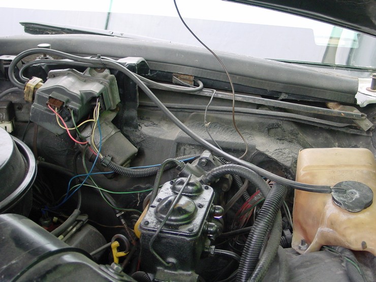

speed5 Posté(e) le 23 octobre 2010 Signaler Posté(e) le 23 octobre 2010 Ricky je sors du centre de CT comme promis pour tes plaques ... tu la passes avec tes plaques US d'origine mais rivetées!!!! ok ??? par contre pour les essuie glace c'est mort il n'y a que sur les Roadsters à pare brise rabattable ou ceux avec saute vent que l'on peut se dispenser d'essuie glaces ...... donc fais comme tu veux mais si tu trouves un mec qui te la passe en fermant les yeux et qu'on te verbalise car c'est motif de PV ne vient pas raler ....... sinon pour lez Air ride et le reste aucun pb ........ Désolé mais la au moins on est sur de qq chose !!!!!!!! ceci dit c'est si dur à remettre une platine complete la dessus ?????? Citer
Lolo Posté(e) le 23 octobre 2010 Signaler Posté(e) le 23 octobre 2010 Idem speed....ça doit pas être compliqué d'installer une platine complète avec le moteur sur rivi....genre 4L ou R5, le truc que tu vas payer une misère en casse. Citer
speed5 Posté(e) le 23 octobre 2010 Signaler Posté(e) le 23 octobre 2010 donc c'est bien une platine extérieure fixée sur la tole pare feu .... intégrant les canons d'axe et tout ????? si je me souviens bien de celle à JJ c'est pas difficile du tout !!!!! et pas besoin de passer sous le tableau puisque c'est de l'autre coté !!!! Citer

speed5 Posté(e) le 23 octobre 2010 Signaler Posté(e) le 23 octobre 2010 Voici le montage de l'Olds .... une platine qui supporte le moteur , les axes et les bielettes fixée sur la tole d'auvent !!!! et c'est tout !!! Ricky fais nous des photos de l'emplacement d'origine !!!! Citer
