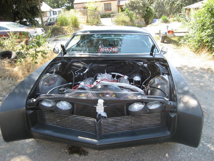

speed5 Posté(e) le 23 octobre 2010 Signaler Posté(e) le 23 octobre 2010 Merde c'est vrai ça aussi .... Ricky il te faut des veilleuses et clignos avant !!!!!! tu en as sur Rivi ????? Citer
Ricky Chocx Posté(e) le 23 octobre 2010 Auteur Signaler Posté(e) le 23 octobre 2010 Ricky fais nous des photos de l'emplacement d'origine !!!! ...y a pu rien ! ...même les trous ont disparu !! Citer

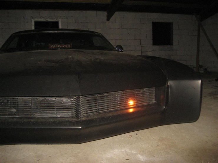

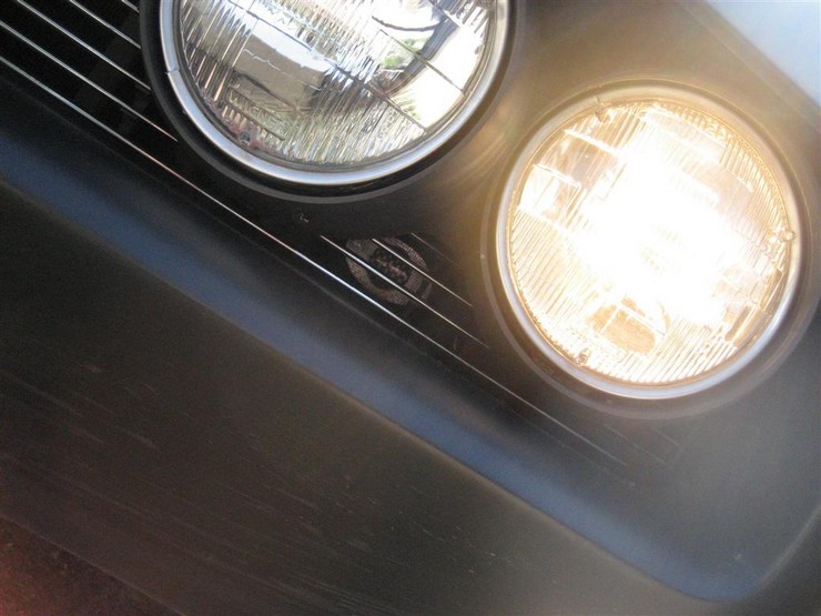

Ricky Chocx Posté(e) le 23 octobre 2010 Auteur Signaler Posté(e) le 23 octobre 2010 Merde c'est vrai ça aussi .... Ricky il te faut des veilleuses et clignos avant !!!!!! tu en as sur Rivi ????? ...ben... ...j'en ai mis ! ...mais on les voit bien seulement quand les phares sont éteint !! Citer

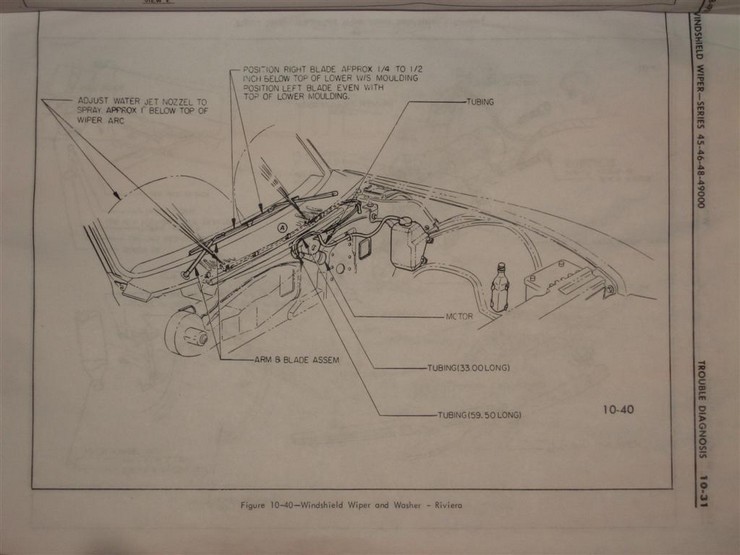

Le Go 51 Posté(e) le 23 octobre 2010 Signaler Posté(e) le 23 octobre 2010 le plus simple pour les essuies glace , un trou sur le toit avec un essuie glace manuel (un seul est obligatoire )à l'intérieur façon HY des bonnes années . Citer

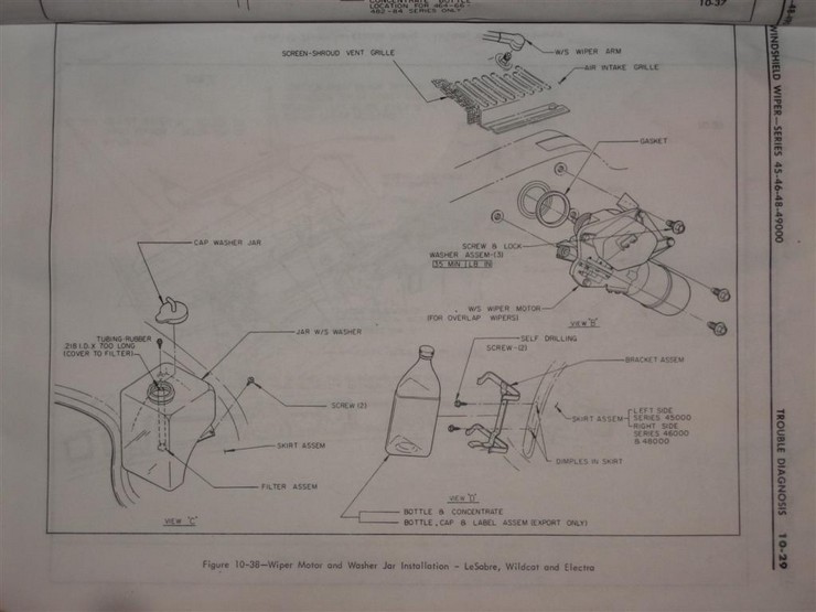

Ricky Chocx Posté(e) le 23 octobre 2010 Auteur Signaler Posté(e) le 23 octobre 2010 ...y a bien ceux là aussi, et ça devrait suffir ?! ...que j'avais mis mais ne sont pas encore raccordé... Citer
Phil Posté(e) le 23 octobre 2010 Signaler Posté(e) le 23 octobre 2010 Il paraît qu'ils font les mêmes avec des néons, c'est d'un chic... Citer
Le Go 51 Posté(e) le 23 octobre 2010 Signaler Posté(e) le 23 octobre 2010 sinon , il y a aussi la soluce des deux aimants , un dedans avec une poignée et un dehors avec l'essuie glace et comme ca c'est amovible quand il fait soleil . quoi ?? bon ok , je sors . Citer

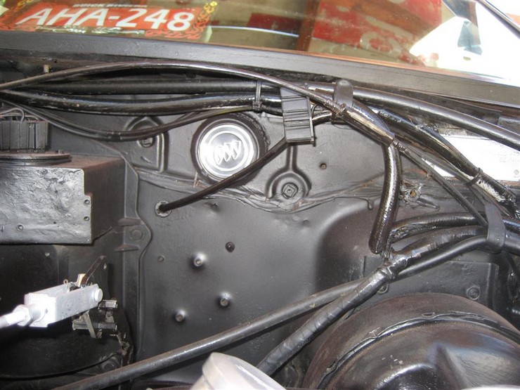

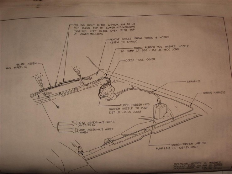

speed5 Posté(e) le 23 octobre 2010 Signaler Posté(e) le 23 octobre 2010 Ricky demande à JJ lles même photos du montage de sa 66 ..... ok ??? ya moyen de faire qq chose de propre ..... Citer

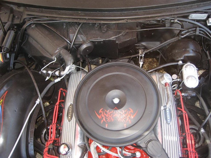

Ricky Chocx Posté(e) le 23 octobre 2010 Auteur Signaler Posté(e) le 23 octobre 2010 ...j'ai sortie le bottin c'est plus simple ! ...pt'ain c'est un joyeux bordel !! Citer
speed5 Posté(e) le 23 octobre 2010 Signaler Posté(e) le 23 octobre 2010 Bon Ricky te bile pas ..... je regarderai sur celle de JJ comment c'est foutu le moteur c'est du standard GM le pb sera de rapatrier une platine de montage des US .......... c'est tout et au moins tu auras un montage propre ..... et digne de ta voiture en attendant trouve une solution pour avoir un ensemble cligno feu de position à l'avant !!! Citer
Ricky Chocx Posté(e) le 30 octobre 2010 Auteur Signaler Posté(e) le 30 octobre 2010 le plus simple pour les essuies glace , un trou sur le toit avec un essuie glace manuel (un seul est obligatoire )à l'intérieur façon HY des bonnes années . ...montre moi à quoi ça ressemble éssuis-glace de HY ! Citer

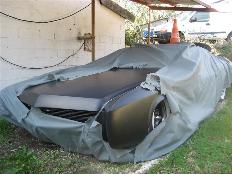

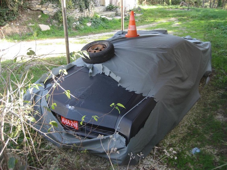

Ricky Chocx Posté(e) le 19 novembre 2010 Auteur Signaler Posté(e) le 19 novembre 2010 ...ben parlons en de la Buick ! ...elle est toujours aux 4 vents...d'ailleurs on a eu une méchante tempête y a 15 jours ici et une rafale m'a explosé sa couverture ! ...alors faut vite que je finisse ce p'tain de garage ! -_- ...et par conséquant... ...je ne vois pas de hors sujet ici ! :D Citer

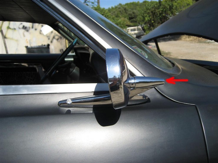

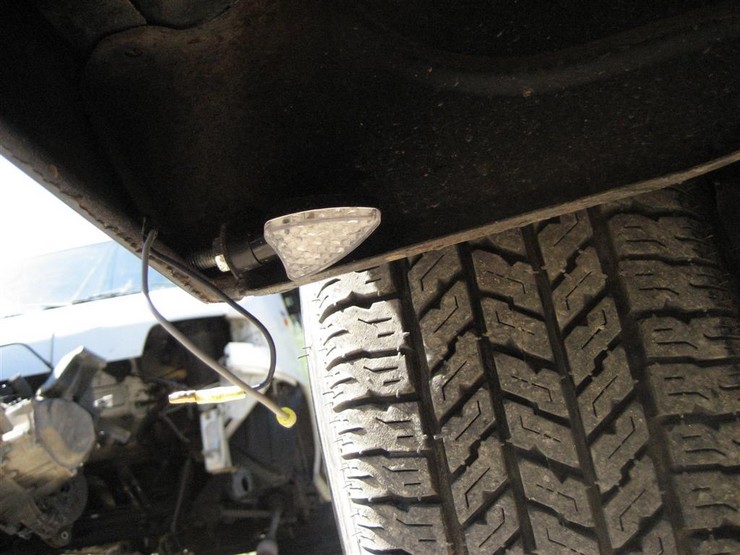

Ricky Chocx Posté(e) le 19 novembre 2010 Auteur Signaler Posté(e) le 19 novembre 2010 C'était une boutade.Au fait t'en est ou coté papiers ?(De la voiture ) T'as trouvé une solution pour les essuie glace ? ...les papiers ?! ....faut toujours qu'elle passe au controle...à priori le gars m'a dit qu'il fermerait les yeux pour les éssuis-glace... ...les freins c'est bon ! ...mais les clignos ça va toujours pas ! ...je pense en rajouter dans ce genre, le mieux planqué possible ! ...mais où ? -_- Citer
Ricky Chocx Posté(e) le 19 novembre 2010 Auteur Signaler Posté(e) le 19 novembre 2010 ...et je me demandai... ...c'est autorisé les clignos en bout de rétro ?! Citer

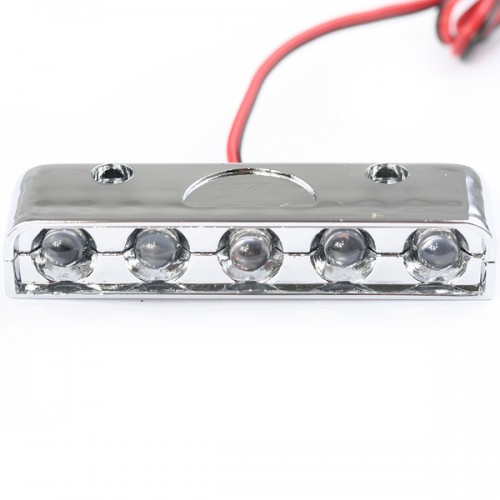

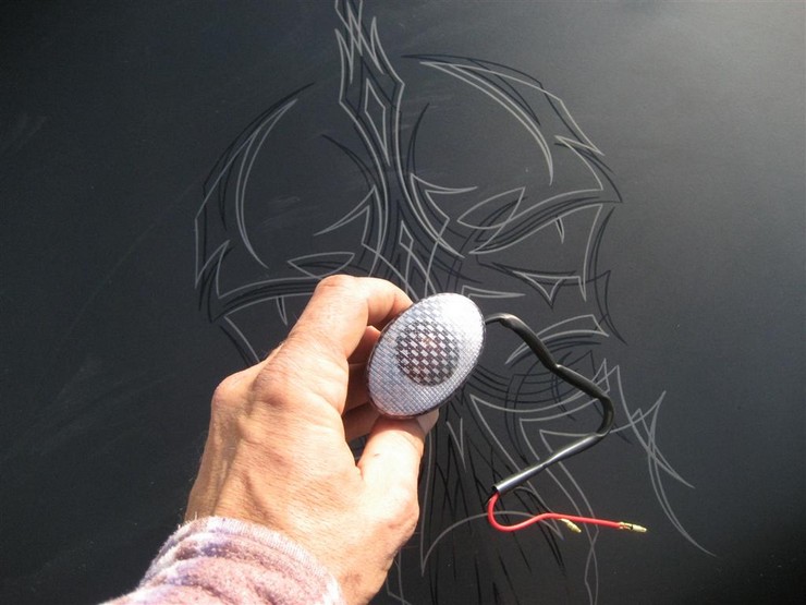

Ricky Chocx Posté(e) le 17 janvier 2011 Auteur Signaler Posté(e) le 17 janvier 2011 ...chui en train de machiner pour les clignos et ma décision est prise ! ...en bout de rétro ce sera idéal !! ...mais très galère !!! ...je sais pas comment mais je vais le faire... ...surement avec ce genre d'ampoule: http://cgi.ebay.com/ebaymotors/ws/eBayISAP...RK%3AMEWAX%3AIT ...et je garde quand même ceux que j'ai planqué sous la calandre... Citer

Ricky Chocx Posté(e) le 17 janvier 2011 Auteur Signaler Posté(e) le 17 janvier 2011 Ceux de la calandre sont pas suffisants ?? ...le blème c'est que quand les phares sont descendu et surtout "allumé" on les vois presque plus ! Citer
