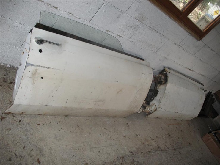

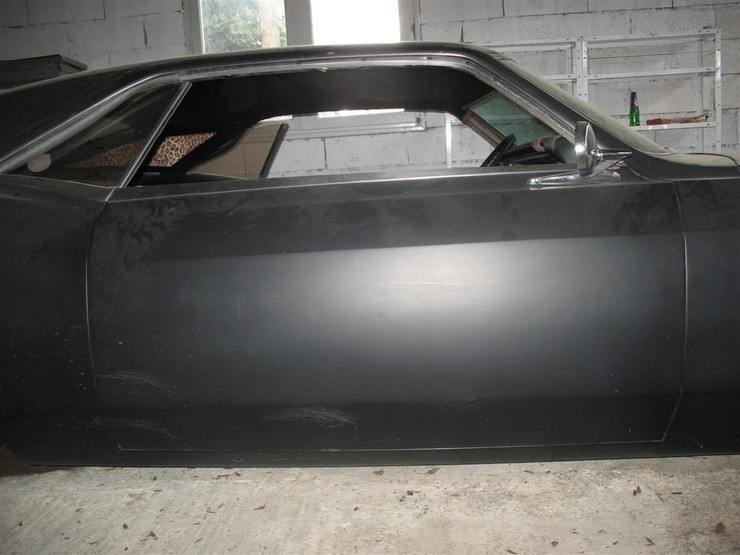

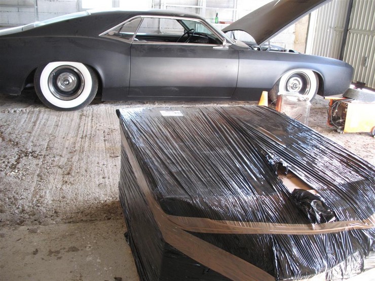

Cadillac06 Posté(e) le 26 novembre 2011 Signaler Posté(e) le 26 novembre 2011 Styles les portes , mais elle me paraissent immense tes portieres :o Citer
Ricky Chocx Posté(e) le 26 novembre 2011 Auteur Signaler Posté(e) le 26 novembre 2011 ....c'est le cas ! ...elles font presque un tiers de la longueur totale de la bagnole !! Citer
Cadillac06 Posté(e) le 26 novembre 2011 Signaler Posté(e) le 26 novembre 2011 ....c'est le cas ! ...elles font presque un tiers de la longueur totale de la bagnole !! Impressionnant quand même ! Citer

Ricky Chocx Posté(e) le 8 décembre 2011 Auteur Signaler Posté(e) le 8 décembre 2011 ...OMAGAD !!!!!! ...encore merci mon Julien, comme d'hab ça déchire sa mère tes photos !!! ...sinon un petit mot pour dire que les portières viennent tout juste d'arriver ! Citer

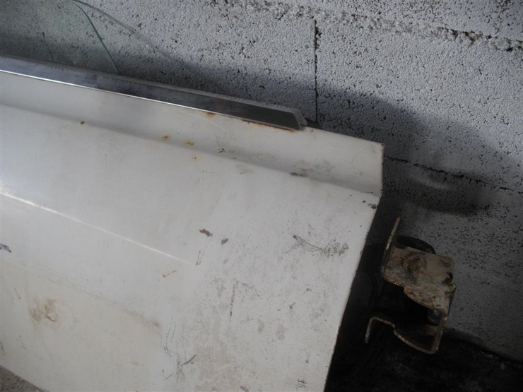

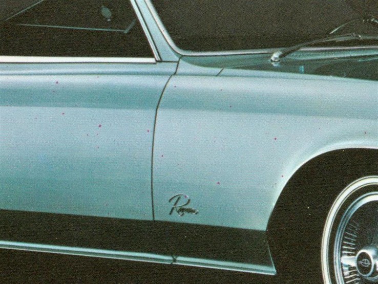

Ricky Chocx Posté(e) le 31 décembre 2011 Auteur Signaler Posté(e) le 31 décembre 2011 ...ha bon, où ça ? ...well... je viens de regarder les portières de plus prêt et c'est bien sûr les même mais en fait non... ...sur Rivi elles ont étaient retaillées en demi-lune à leurs extrémités alors qu'elles sont normalement carrés d'origine... ...j'avais jamais fait gaffe ... ...en résumé, mes ailes avants sont carrément soudées au montant du pare brise... Citer
STG Posté(e) le 31 décembre 2011 Signaler Posté(e) le 31 décembre 2011 Donc pas des portes de Riviera mais de Skylark 65/66/67. Tu t'es fait enfilé sur cette affaire. http://www.motortopia.com/car-parts-for-sa...10-car-oem-1787 Citer
Ricky Chocx Posté(e) le 31 décembre 2011 Auteur Signaler Posté(e) le 31 décembre 2011 ...quoi ? ...mheuu non c'est bien des portes de Riviera 66/67 ...tout ce qui m'interresse est le système de levage de toute façon ...c'était juste pour dire qu'ils avaient retailler les portes de Rivi pendant sa construction ...un détail qui m'a échappé mais qui ne remet pas en cause cette bonne affaire ! ...sinon il manque bien une vitre sur une des portières...temps pi... obligé de les refaire maison t'façon ! Citer
