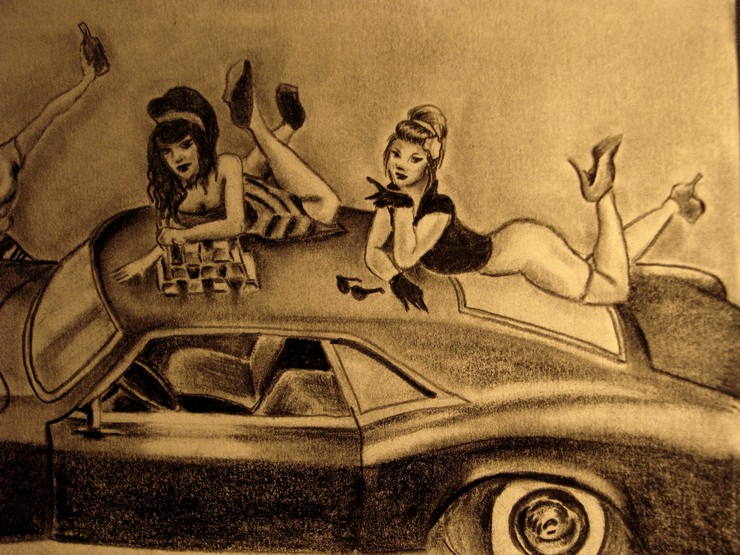

Ricky Chocx Posté(e) le 31 mars 2012 Auteur Signaler Posté(e) le 31 mars 2012 ...je voudrai encore une fois remercier Mme Vicuka Jouannet pour son super dessin qui me va droit au coeur... Citer

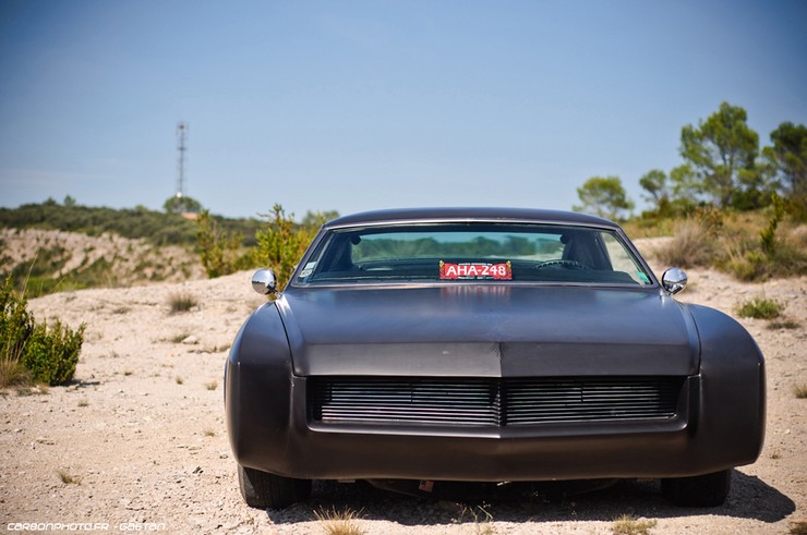

Ricky Chocx Posté(e) le 4 avril 2012 Auteur Signaler Posté(e) le 4 avril 2012 ...ouverture du site de Gaétan: http://www.carbonphoto.fr/Buick_Riviera_Gransport.html Citer

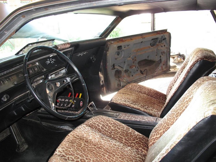

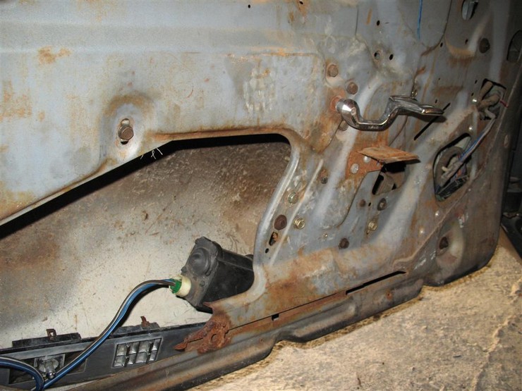

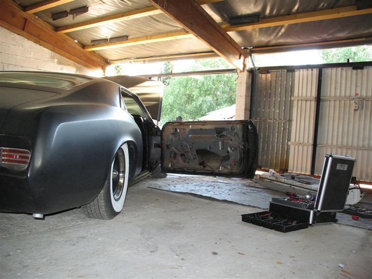

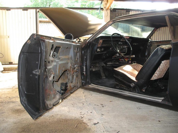

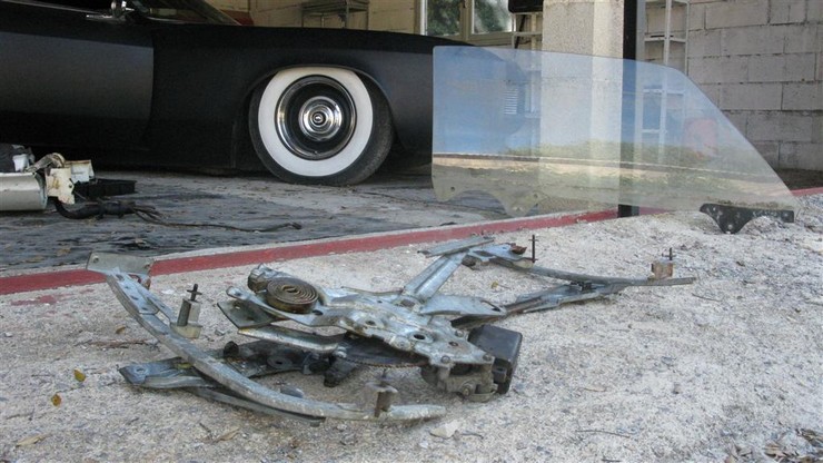

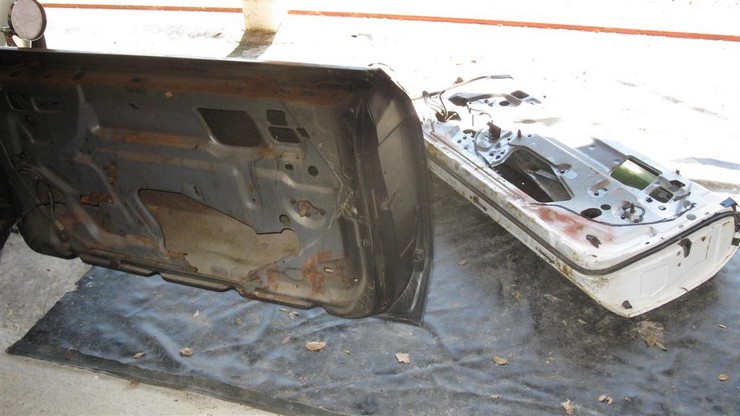

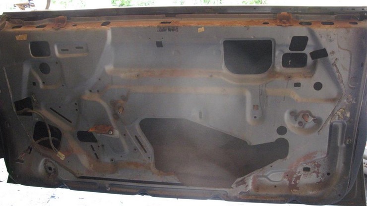

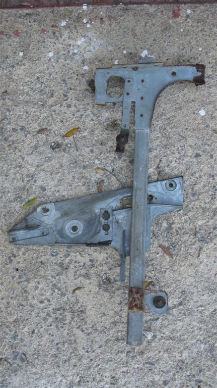

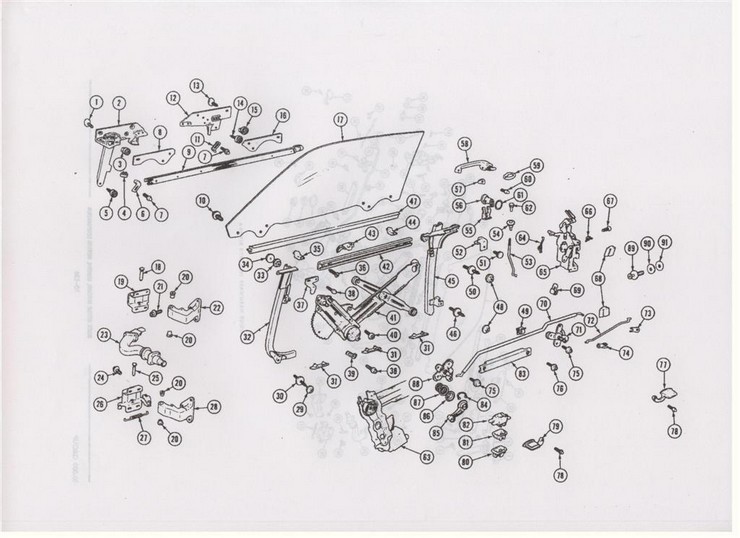

Ricky Chocx Posté(e) le 13 mai 2012 Auteur Signaler Posté(e) le 13 mai 2012 ...allez c'est parti ! ...j'ai commencé le démontage du bordel pour mes portières et... ...je la sent pas bien cette affaire... Citer

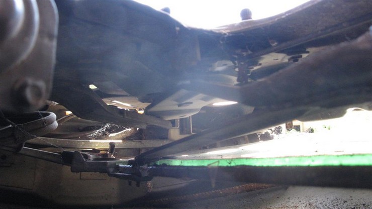

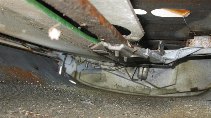

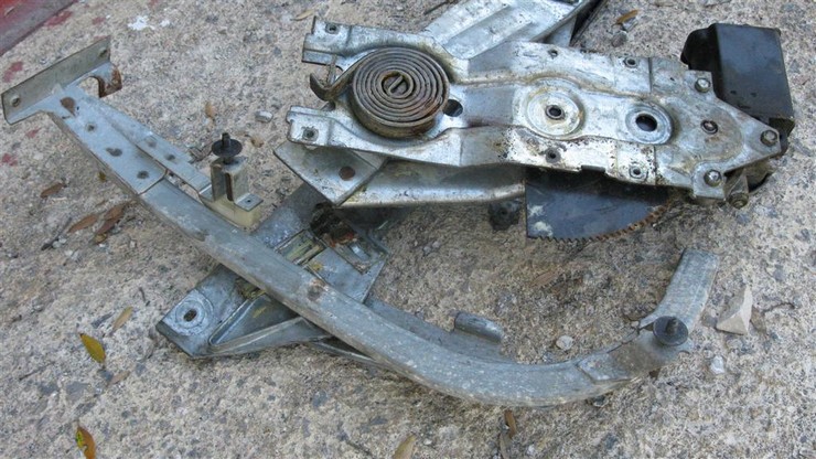

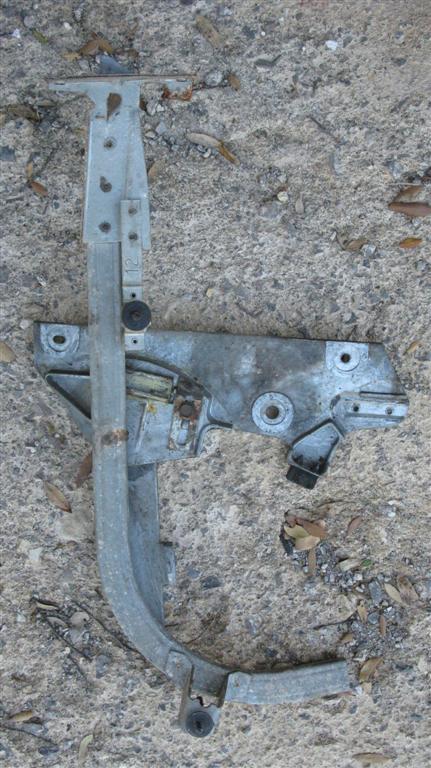

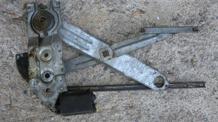

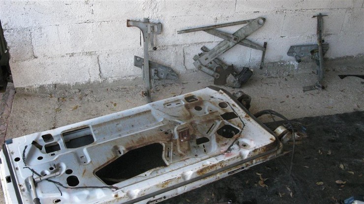

Ricky Chocx Posté(e) le 14 mai 2012 Auteur Signaler Posté(e) le 14 mai 2012 ...sauf que j'ai aucune légende... ...m'enfin ça avance... ...mais y a une tonne de boulons et de cables... Citer
Bouteille0 Posté(e) le 14 mai 2012 Signaler Posté(e) le 14 mai 2012 Pour des raisons complétement indépendantes de ma mauvaise volonté et que tu connais je dois avoir quelques soit approximativement environ 63 pages de retard sur ton topic , que je rattraperai dés que cet hiver sera rude au coin du Godin ... je vois que tu as trouvé et peut-être même acheté des portières pour ta 66 ; je suppose que tu vas en extirper les mécanismes ? et pour les vitres ? tu les as ? où tu as juste commencé à envisagé de commencer à réfléchir à l'éventualité qu'il serait stratégiquement souhaitable de songer à se pencher distraitement sur ce problème ? ( archi H.S. si je t'ai délaissé dans tes travaux automobiles , je ne t'ai pas oublié dans tes odyssées amoureuses ( je connais un gars marié avec une Philipineuse qui connait bien les démarches , délais etc ... pour une procédure d'union couple mixte Franco-liliphiliputien ) Citer

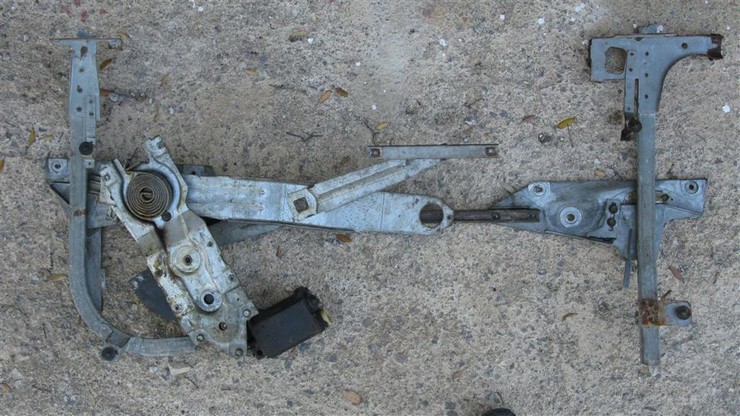

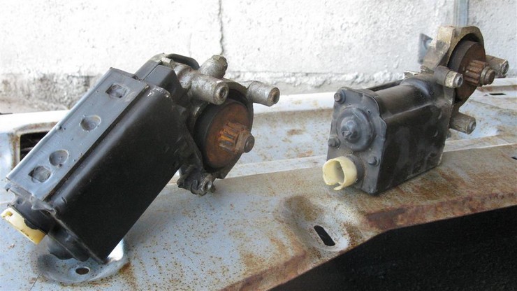

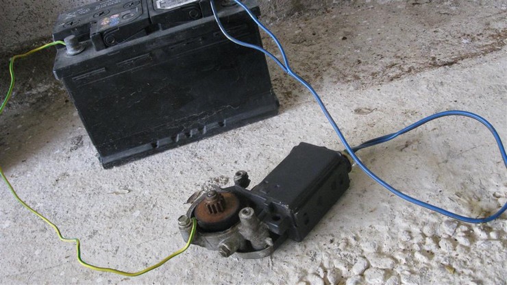

Ricky Chocx Posté(e) le 14 mai 2012 Auteur Signaler Posté(e) le 14 mai 2012 ...tu as juste commencé à envisagé de commencer à réfléchir à l'éventualité qu'il serait stratégiquement souhaitable de songer... ...tout a fait ! ...j'ai fini de démonter la seconde... ...et je viens de tester les moteurs et... ...ils marchent impaccables tout les 2 !!! ...et dans les 2 sens !!!!! Citer
Ricky Chocx Posté(e) le 14 mai 2012 Auteur Signaler Posté(e) le 14 mai 2012 ...je dois avoir quelques soit approximativement environ 63 pages de retard sur ton topic , que je rattraperai dés que cet hiver sera rude au coin du Godin Et encore, l'équipe des modérateurs a eu une pensée pour toi et t'a grandement limité la tâche ...on avait même dépassé les 120 pages... ...et MON modo a fait le ménage...le pauvre ! ... je vois que tu as trouvé et peut-être même acheté des portières pour ta 66 ...je sais pas si tu te souviens que j'avais trouvé tout le bordel pour 600$ sur EMotors...le gars me les envoi et la Poste Française me les a perdu... ...même après réclamation...nothing ! ...heureusement mon bon French Riviera m'avait refilé une autre annonce sur LBC...portières complète à... ...Bordeaux ! ...archi H.S. si je t'ai délaissé dans tes travaux automobiles , je ne t'ai pas oublié dans tes odyssées amoureuses ( je connais un gars marié avec une Philipineuse qui connait bien les démarches , délais etc ... pour une procédure d'union couple mixte Franco-liliphiliputien ) ...mais bien sûr que ça m’intéresse ! ...on en cause sur le Free Topic plutôt... Citer

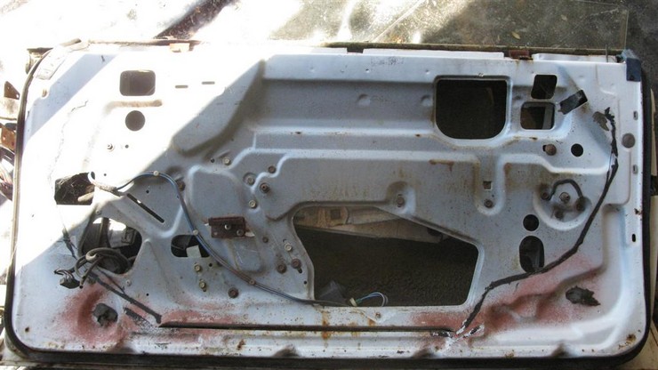

Ricky Chocx Posté(e) le 16 mai 2012 Auteur Signaler Posté(e) le 16 mai 2012 ...ça y est, j'ai tout monté dans la portière passager et... ...ça marche ! ...j'attaque l'autre soon et ensuite restera pu que des vitres... ...et aussi le système pop pour l'ouverture des portières sans poignées qui attendent dans l'armoire depuis 2 ans... ...mais là ! ...je fait appel a mon bon TBird avec son QI de 440 pour me brancher tout ça... ...sinon... ...pendent que j'étais aux Philippines, un certain Maximiliano Dalmón, rédacteur d'un canard sur les Ricaines... http://todofierro.com.ar/ ...m'a branché sur mon FB pour faire un article sur Rivi dans un des prochains N° a paraitre en Argentine... ...j'y ai donné carte blanche, un déscriptif et une tonne de photos...il doit m'envoyer les planches contacts avant de publier... ...elle me trou le cul cette bagnole ! Citer

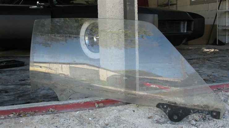

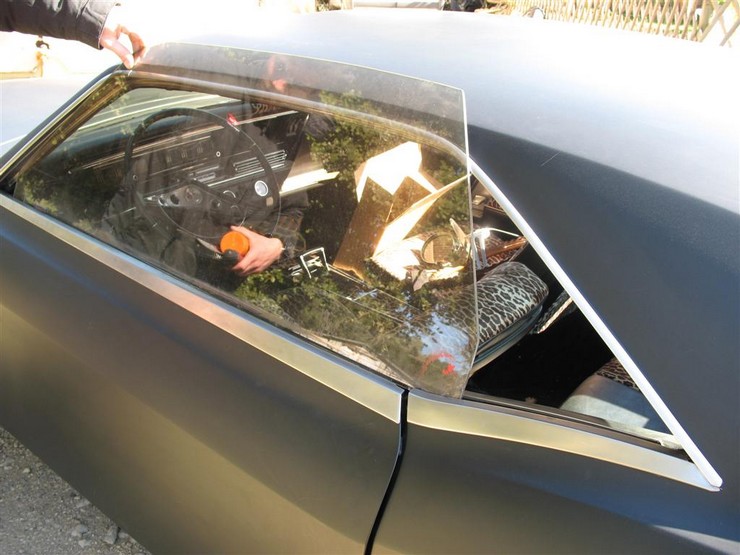

Ranchero Posté(e) le 17 mai 2012 Signaler Posté(e) le 17 mai 2012 pour les vitres prend du polycarbonate tu en trouve dans les brico et c'est kif kif que le lexan les $$$$ en moins ;-) Citer
Stangsud Posté(e) le 17 mai 2012 Signaler Posté(e) le 17 mai 2012 Une petite question car je me suis un peut perdu dans tout ses message . Les nouvelles portes ne se montent pas ? même si tu rebouche les poignées exter et un coup de noir Mat c'est quand même plus simple non ? Elles sont différentes ? Je sais , je sais j'ai pas suivi mais faut avouer que c'est pas simple . En tout cas bon courage Ricky car c'est vrais que c'est C****T à faire Citer
Ricky Chocx Posté(e) le 17 mai 2012 Auteur Signaler Posté(e) le 17 mai 2012 Et tu as demandé à être payé par virement direct aux Philippines ? pour les vitres prend du polycarbonate tu en trouve dans les brico et c'est kif kif que le lexan les $$$$ en moins ;-) ...I think also...on m'a dit que le Léxan est beaucoup plus dangereux que les autre si il casse ...alors je crois que c'est le mieux... ...m'en faudrait légèrement teinté en bleu car c'est le cas du pare prise et de la lunette arrière...ça doit se trouver... ...ou alors autre solution: je rajouterai un film teinté dessus... Le problème va être de les cintrer... ...bah c'est là où je suis sûr de rien...le toit a était chopé de 4 pouces et demi...avec de la chance du plat fera l'affaire...mais le risque est que la fenêtre tape dans la portière ou se coince avant d'arriver en bas... ...faut faire des essais... Une petite question car je me suis un peut perdu dans tout ses message . Les nouvelles portes ne se montent pas ? même si tu rebouche les poignées exter et un coup de noir Mat c'est quand même plus simple non ? Elles sont différentes ? Je sais , je sais j'ai pas suivi mais faut avouer que c'est pas simple . En tout cas bon courage Ricky car c'est vrais que c'est C****T à faire ...je comprend ! ...en résumé: mes portières sont vides ! ...et j'en ai trouvé d'autre donneuses d'organes...problème, le toit est rabaissé et tout les angles des fenêtres sont plus fermés qu'a l'origine ...ce qui implique d'en fabriquer d'autre...et pour finir, je n'ai pas de poignée aux portières et je dois monter un système "Door Popper Kit" pour les ouvrir sans clé ! ...capiche ? Citer
Stangsud Posté(e) le 17 mai 2012 Signaler Posté(e) le 17 mai 2012 Capiché Ricky , bonne galère quoi , donc le plus " simple " est de tout remonter dans TES portes . Mais je suppose que ta pas l'installation électrique .Et ben bon courage je comprend que tu l'envisageais à reculons . Bonne chance , et tiens nous au jus .................................... mais clairement Citer
Ricky Chocx Posté(e) le 17 mai 2012 Auteur Signaler Posté(e) le 17 mai 2012 Mais je suppose que ta pas l'installation électrique... ...j'ai tout ! Citer
Ranchero Posté(e) le 18 mai 2012 Signaler Posté(e) le 18 mai 2012 fait des essais avec du carton, ensuite tu reporte le patron sur la vitre avec un marker puis tu découpe le poly a la mesure du patron et tu le pose sur la vitre et tu fixe le poly sur la vitre démontée avec des serres joint puis tu chauffe doucement(avec un seche cheveux) le poly quand il a la bonne forme tu balance un seau d'eau bien froid Citer
fred56600 Posté(e) le 19 mai 2012 Signaler Posté(e) le 19 mai 2012 peux tu nous présenter a blanc les vitres dans l'encadrement de tes portes ?? Citer
Ricky Chocx Posté(e) le 27 mai 2012 Auteur Signaler Posté(e) le 27 mai 2012 fait des essais avec du carton, ensuite tu reporte le patron sur la vitre avec un marker puis tu découpe le poly a la mesure du patron et tu le pose sur la vitre et tu fixe le poly sur la vitre démontée avec des serres joint puis tu chauffe doucement(avec un seche cheveux) le poly quand il a la bonne forme tu balance un seau d'eau bien froid ...c'est exactement ce que je vais faire ! peux tu nous présenter a blanc les vitres dans l'encadrement de tes portes ?? Citer
Ricky Chocx Posté(e) le 27 mai 2012 Auteur Signaler Posté(e) le 27 mai 2012 ...bon sinon, hormis les vitres, j'ai fini de remonter le système de levage dans leur nouvelles portières et ça va et ça viens nickel... ...les moteurs électrique ont toujours la patate ! -_- http://s264.photobucket.com/albums/ii200/P...wer_Windows.mp4 ...prochaine étape... ...ouvertures pop sans poignées et trouver un moyen de mettre une "licence plate" à l'avant... Citer

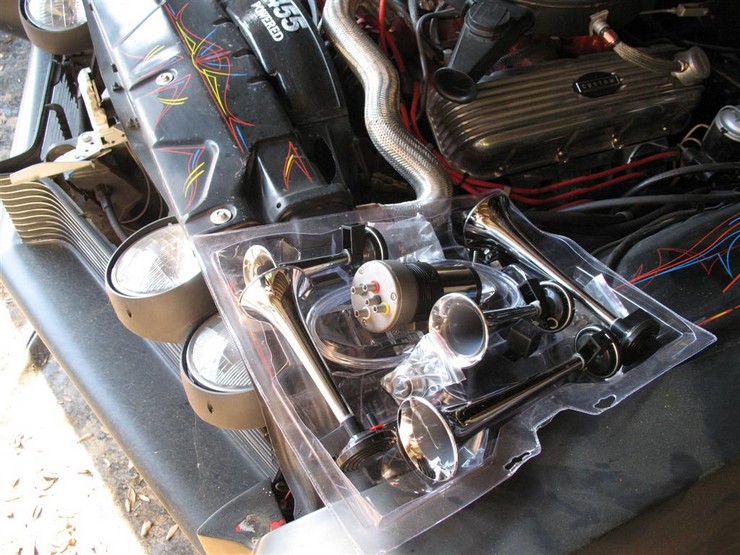

Ricky Chocx Posté(e) le 27 mai 2012 Auteur Signaler Posté(e) le 27 mai 2012 ...aussi dans l'armoire trainait un Klaxon Dixi façon Charger Lee... ...me suis dit qu'à défaut d'avoir une Charger j'aurai au moins le klaxon... -_- ...bah il est jolie mais tout compte fait je vois pas ça dans le compartiment moteur de Rivi... ...trop charger = trop kéké...si je le montai derrière la banquette arrière pour faire sursauter les filles ?! ..ou sur le toit ?! Citer
