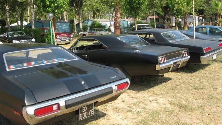

Erik Boattail Posté(e) le 10 septembre 2012 Signaler Posté(e) le 10 septembre 2012 Here are a few of my photos: Click thumbnails Citer

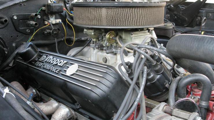

Ricky Chocx Posté(e) le 14 septembre 2012 Auteur Signaler Posté(e) le 14 septembre 2012 ...j'ai un gros soucis avec Rivi les gars ! ...lorsque nous sommes allé au Show Cars ...au dessus de 70/75miles/h, si je lâche brusquement l’accélérateur, la voiture se met à freiner toute seule ! ...je peux voir alors la pédale de frein descendre sans appuyer dessus ... ...moi pas comprendre ! ...des idées ? :blink: Citer
el_papelito Posté(e) le 14 septembre 2012 Signaler Posté(e) le 14 septembre 2012 Sympas le side to side ¡¡¡ Pour avoir tate un lowlow j ai trouve ca complique toutes les commandes le seul truc que j ai reussi c est claque l avant.... Bon sinon pour ton souci tu dois avoir un master a depression non ? Jette un coup d oeil a ta durite de depression qui va au master au carbu. Surement trop de depression sur ton carbu, check bien la tringlerie . Tu as quoi comme carbu dessus ? Je vais demander a un pote mecano voire si il a une idee, on sait jamais. Suerte ¡ Citer
Texasblues Posté(e) le 15 septembre 2012 Signaler Posté(e) le 15 septembre 2012 +1 dépression qui aspire le poumon et donc la pédale de freins. Peut se régler en limitant le débit d'air aspiré avec une rondelle ( méthode empirique ) Citer
Ricky Chocx Posté(e) le 15 septembre 2012 Auteur Signaler Posté(e) le 15 septembre 2012 Sympas le side to side ¡¡¡ Pour avoir tate un lowlow j ai trouve ca complique toutes les commandes le seul truc que j ai reussi c est claque l avant.... Bon sinon pour ton souci tu dois avoir un master a depression non ? Jette un coup d oeil a ta durite de depression qui va au master au carbu. Surement trop de depression sur ton carbu, check bien la tringlerie . Tu as quoi comme carbu dessus ? Je vais demander a un pote mecano voire si il a une idee, on sait jamais. Suerte ¡ j'ai un Rochester 4 corps...tu as surement raison, je vais voir ça de prêt ! ...et merci ! +1 dépression qui aspire le poumon et donc la pédale de freins. Peut se régler en limitant le débit d'air aspiré avec une rondelle ( méthode empirique ) ...merci mère grand pour tes recettes ! ...je vous tiens au jus ! ...après je me lancerai contre un mur à 180 et je vois ce qui se passe ?!? ...je préfère vous dires ma méthode avant...au cas où j'en revienne pas... ...sinon............. ...il s'est passé un truc de fou ... ...j'ai fait la connaissance de Patrice De Bruyne il y a peu ...je rafraichi la mémoire de tout ceux atteint d'Alzheimer ...Mr De Bruyne est le fondateur de la célébrissime revue "Chromes & Flammes" dans les 80s... ...pour moi, ce gars est une idole de longue date ... si ont m'avait dit qu'il écrirait un jour un article sur une de mes voitures, j'y aurai pas cru ! ...bah si !! ...maintenant il chapeaute un mag en ligne nommé Gatsby.com où il affiche ses délires et son amour de la mécanique... PS: allez directement au 3è paragraphe...ce type est singlé ! http://www.gatsbyonl...d=1091&cat=auto Citer
