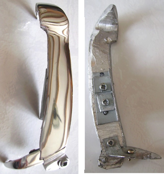

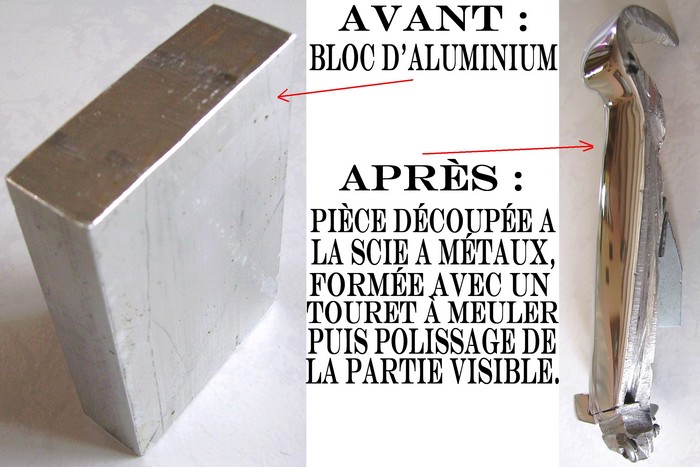

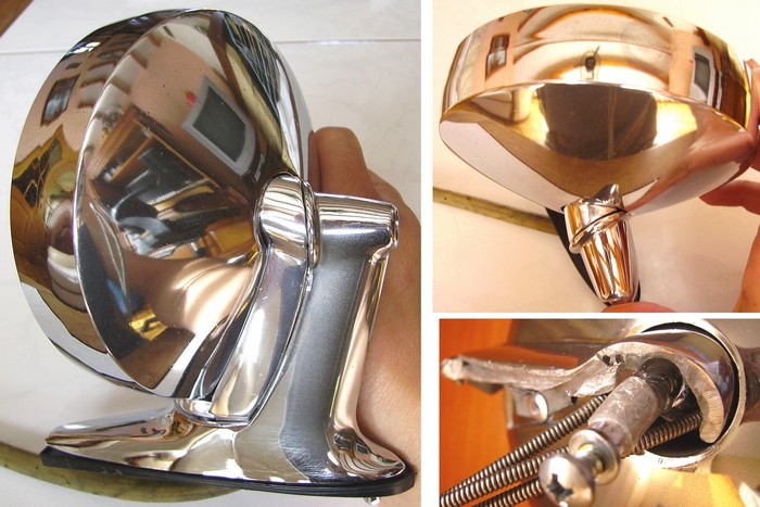

Geo2803 Posté(e) le 18 juin 2011 Signaler Posté(e) le 18 juin 2011 une nouvelle expérience:voulant ajouter un rétro coté passager, et voulant garder le rétro d'origine avec les commande intérieur !!! j'ai donc trouvé un rétro au usa d'origine pour coté conducteur, le problème que j'ai eu ,est que la cloche du rétro conducteur et incliné vers la voiture , pour le mettre en rétro passager le support doit être modifié car l'angle de la cloche est opposé. j'ai donc réalisé une pièce a partir d'un bloc d'alu pour incliner la cloche du coté inverse. j'ai ensuite polie pour avoir un résultat homogène. le rétro conducteur modifié en rétro passager avec sa pièce installé. Ahhh je suis super content de retrouver ton topic Mopars Tu sais vraiment tout faire Citer
