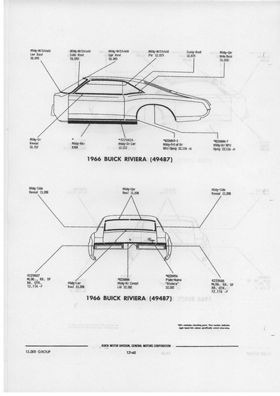

mopar Posté(e) le 25 juin 2009 Auteur Signaler Posté(e) le 25 juin 2009 merci ford 32 ricky tu parle bien de ce vendeur la ? Visitez mon site web si c'est bien lui, il croi que c'est une avant et une arriére , j'ai demandé si il aurais pas 2 arriéres !! a suivre Citer
Ricky Chocx Posté(e) le 25 juin 2009 Signaler Posté(e) le 25 juin 2009 ...mais c'est les quelles de baguettes qu'il te faut exactement ??? Citer
mopar Posté(e) le 26 juin 2009 Auteur Signaler Posté(e) le 26 juin 2009 toute les baguettes de l'auto je les ais,est il sont en bonne état, ou j'en ai déja racheté , les seul que je n'ai pas réussi a avoir c'est les 2 baguettes arriére de passage de roue, le proprio avant moi en a fait des galette Citer
French Riviera Posté(e) le 26 juin 2009 Signaler Posté(e) le 26 juin 2009 RICKY CHOCX a dit : ...mais c'est les quelles de baguettes qu'il te faut exactement ??? C'est les "rear wheel opening molding" Citer
mopar Posté(e) le 26 juin 2009 Auteur Signaler Posté(e) le 26 juin 2009 oui tout a fait , c'est cela french riviera Citer

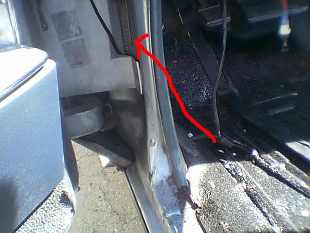

Ricky Chocx Posté(e) le 16 juillet 2009 Signaler Posté(e) le 16 juillet 2009 ...dis moi... ...ta plaque avec les N° constructeur elle est placée où sur ta caisse ??? Citer

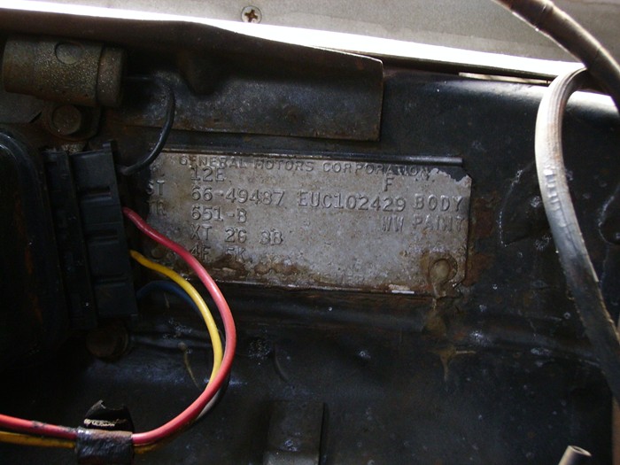

mopar Posté(e) le 23 juillet 2009 Auteur Signaler Posté(e) le 23 juillet 2009 désolé du retard, car je reviens juste de Toulon Alors pour la plaque c'est bien celle la dont tu veux savoir ou elle se trouve? Citer
Ricky Chocx Posté(e) le 24 juillet 2009 Signaler Posté(e) le 24 juillet 2009 ...non dutout...ça c'est la plaque chassis...c'est celle du constructeur que je cherche en vain... ...regarde STP si elle est pas sous ton pare-brise plutot... Citer
mopar Posté(e) le 24 juillet 2009 Auteur Signaler Posté(e) le 24 juillet 2009 ricky , d'après mes photos car ma voiture n'est pas a coté de chez moi , il n'y a pas de plaque au niveau du par brise !!! Cependant une plaque est située au niveau de la portière conducteur. voici la photo pour la situé, j'espère que c'est celle ci que tu désire Citer
Erik Boattail Posté(e) le 24 juillet 2009 Signaler Posté(e) le 24 juillet 2009 Body Number Plate: Fisher Body plate: 12E = Built in the 5th week of December 1965: 12th month (1 = January, 2 = February. etc.), 5th week (A= 1st week, B = 2nd week, etc.) ST 66 = Model year 1966 4 = Buick 94 =Riviera 87 = 2 drs hardtop sport coupe EUC = South Gate, California factory (VIN plate will show H for Flint, Michigan factory) 102429 = Production number TR 651 = Blue vinyl trim WW = "Silver Mist" up and lower body colour VIN plate: Citer
mopar Posté(e) le 24 juillet 2009 Auteur Signaler Posté(e) le 24 juillet 2009 erik boattail, TR651 veux dire quelle devait avoir le toit vinyl bleu ? Citer

mopar Posté(e) le 29 juillet 2009 Auteur Signaler Posté(e) le 29 juillet 2009 oui en effet je l'ai est vu, et pour ce prix la c'est clair que c'est une bonne affaire, mais moi tout ces baguette chromé sont en bon état et présente donc pas pour moi Sinon ricky tu est sur que blue vinyl trim veux dire toi vinyl bleu ? si oui , ce qui voudrait dire soit quel a jamais eu de toit vinyl a sa sortie d'usine en suisse en 1966 ou qu'il aurait été enlevé ,mais ce qui m’étonnerais car j'ai pas les baguette arrière chromé permettent de finir le vinyl j'ai pas fini d'en découvrir je crois bien Citer
Ricky Chocx Posté(e) le 29 juillet 2009 Signaler Posté(e) le 29 juillet 2009 ...je pense pas que ce soit nessaiserement le toit mais surement que si... ...plutot " interieur Bleu " quoi... Citer
mopar Posté(e) le 29 juillet 2009 Auteur Signaler Posté(e) le 29 juillet 2009 a en tous cas c'est sur qu'il y a quelque chose de bleu ( soit l'intérieur ou le toit) Citer
philr Posté(e) le 30 juillet 2009 Signaler Posté(e) le 30 juillet 2009 Erik Boattail a dit : Body Number Plate: Fisher Body plate: 12E = Built in the 5th week of December 1965: 12th month (1 = January, 2 = February. etc.), 5th week (A= 1st week, B = 2nd week, etc.) ST 66 = Model year 1966 4 = Buick 94 =Riviera 87 = 2 drs hardtop sport coupe EUC = South Gate, California factory (VIN plate will show H for Flint, Michigan factory) 102429 = Production number TR 651 = Blue vinyl trim WW = "Silver Mist" up and lower body colour VIN plate: EUC, c'est Euclid en Ohio, c'est l'endroit où est assemblé la carosserie. mopar a dit : erik boattail, TR651 veux dire quelle devait avoir le toit vinyl bleu ? Non, WW, c'est la couleur de la carosserie, si il y avait un toit de vinyle, il y aurait un chiffre à la place du deuxième W (upper color). Par exemple, sur ma Riviera 1967, le code de couleur est B2 (Riviera Turquoise lower, Black vinyl upper) TR651, c'est le code pour l'intérieur (couleur et niveau de finition). Citer
philr Posté(e) le 30 juillet 2009 Signaler Posté(e) le 30 juillet 2009 En passant, la photo au dessus montre aussi les codes d'options: XT= vitres électriques et siège électrique 4 directions 2G=console avec sélecteur au plancher 3B=Dégivreur de lunette arrière 4F=miroir extérieur télécommandé 5K=door edge guards (baguettes de protection des portes) Citer
mopar Posté(e) le 1 août 2009 Auteur Signaler Posté(e) le 1 août 2009 merci philr pour toute ces info sur la plaque c'est sympa de savoir ce que représente tout ces chiffre et lettre 5k cela signifie les baguette tout en bas des porte ? enfin celle plutot juste au dessu des bas de caisse ? car je n'ais aucune baguette au niveau des porte si c'est cela qui appel baguette de protectino de porte cependant pour EUC ? tu me dit que c'est l'endroit ou et assemblé la carosserie ? je ne peux pas sertifié car d'aprés mes recherche et d'apres sa plaque suisses certaine voiture aurais était importé en piéce détaché en suisse depui les annees 40 il me semble peut étre même avant et pour donner du travail au personne en suisses il on assemblé des voitures américaine pour le marché européen. c'est le cas pour la miénne car elle posséde une plaque suisses a bienne (l'usine ou elle a était assemblé) Citer
philr Posté(e) le 2 août 2009 Signaler Posté(e) le 2 août 2009 mopar a dit : merci philr pour toute ces info sur la plaque c'est sympa de savoir ce que représente tout ces chiffre et lettre 5k cela signifie les baguette tout en bas des porte ? enfin celle plutot juste au dessu des bas de caisse ? car je n'ais aucune baguette au niveau des porte si c'est cela qui appel baguette de protectino de porte cependant pour EUC ? tu me dit que c'est l'endroit ou et assemblé la carosserie ? je ne peux pas sertifié car d'aprés mes recherche et d'apres sa plaque suisses certaine voiture aurais était importé en piéce détaché en suisse depui les annees 40 il me semble peut étre même avant et pour donner du travail au personne en suisses il on assemblé des voitures américaine pour le marché européen. c'est le cas pour la miénne car elle posséde une plaque suisses a bienne (l'usine ou elle a était assemblé) Pour les baguettes, ce n'est pas celles en bas des portières (celles-là étaient en équipement standard). C'était celles qui vont sur le rebord extérieur de la porte. J'ai aussi cette option sur ma Riviera mais elles ont été enlevées il y a plusieurs années et je les ai retrouvées dans le coffre à coté du pneu de rechange... Les door edge guards sont toujours sur ma Electra 1975, tu peux agrandir la photo pour voir les flèches rouges qui les pointent. À propos de l'assemblage, j'ignore ce qui était fait à l'usine de Bienne mais j'ai entendu dire que toutes les Buick qui y étaient assemblées étaient aussi marquées comme assemblées à l'usine de Flint (il y a un "H" pour l'usine de Flint dans le numéro de série 494876H). J'imagine qu'ils devaient recevoir des voitures déjà assemblées en bonne partie et finaliser l'assemblage à Bienne. Même les Riviera assemblées à l'usine de Flint (en 1966, elles étaient toutes assemblées à Flint) avaient une carosserie qui provenait de l'usine de carosserie de Euclid en Ohio. Les codes d'options sur la plaque sur le mur pare-feu ne représentent que les options qui étaient installées (en tout ou en partie) à l'usine d'Euclid. Donc, il y a des options qui n'y figurent pas. Citer
