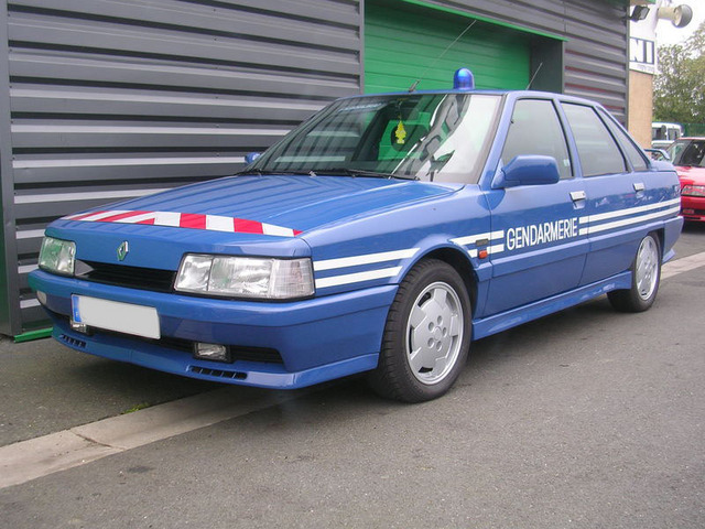

mopar Posté(e) le 26 novembre 2009 Auteur Signaler Posté(e) le 26 novembre 2009 pour la couleur de la carrosserie se sera bleu soit un bleu clair comme celui la ou un peu plus fonçé comme la peugeot 207 !! sa me plait pas mal cette couleur bien sur il y aura un toit vinyl sur titine , un noir que j'ai commandé et déjà reçu , de même que les 3 baguette chromé arrière pour le toit vinyl . et pour ce qui est de la couleur intérieur je vais repeindre dans la même teinte que c'est déja !!!! Citer

Ricky Chocx Posté(e) le 26 novembre 2009 Signaler Posté(e) le 26 novembre 2009 ...ce bleu te branche pas ?! ...j'en vois assez souvant passer de cette couleur ces temps ci... ...d'ailleur on m'a même invité recament 2 X à monter dedans...des moments innoubliable !! Citer
mopar Posté(e) le 27 novembre 2009 Auteur Signaler Posté(e) le 27 novembre 2009 a non beurk ricky Citer
