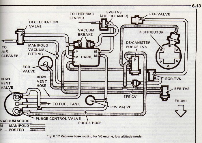

rlandi Posté(e) le 5 février 2009 Signaler Posté(e) le 5 février 2009 Ici rlandi, j'ai acheté une buick skylark limited 1980 en 2007 et je l'ai laissé dans le garage depuis car la marche arrière de la boite auto ne marche pas, recement quand j'ai enlevé le filtre à air j'ai constaté que les différents tuyaux du carburateur n'y sont plus, si un(e) ami(e) pourrait bien m'aider à les brancher soit en appuyant avec des shémas ou photos.merci de tout coeur. A propos de la boite je suis en train de commander le KIT TRANSTAR car je pense que ce sont les disques d'embrayge sont defectueux. Citer

bru301 Posté(e) le 11 février 2009 Signaler Posté(e) le 11 février 2009 C'est vrai qu'il y a eu un gros problème sur le forum... Pour ta voiture, ceci devrait t'aider Citer
