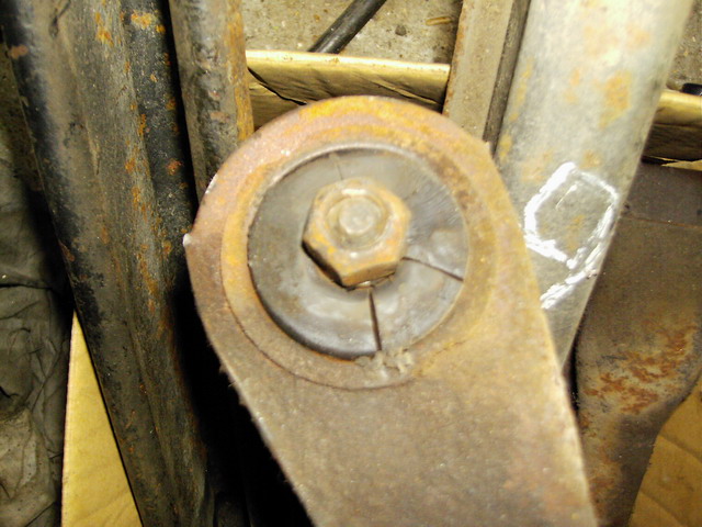

Voici les photos concernant le kit que j'ai enfin trouvé sur ebay motor, concernant le mécanisme électrique complet de la banquette avant et vous allez pouvoir vous rendre compte que certaines améliorations minimes mais certainement des fois importantes, se faisaient d'une année à une autre:
Sur ma glissière, en bas en noir, il n'y avait que 4 guides en plastique, alors que sur le modèle de 70, l'année du kit que je me suis procuré, il y en a 5, soit une de plus sur le milieu du rail, (le clip bleu !) et pour cause, celui ci doit très certainement éviter que l'ensemble ne se torde (le mien est effectivement bombé au milieu et l'autre coté était même cassé !)
Maintenant pour connaitre ces petits détails, faut vraiment être un spécialiste de la restauration et surtout d'un modèle car je ne vois pas comment j'aurais pu me rendre compte d'un truc pareil si je n'avais pas eu besoin des pièces pour effectuer la réparation !

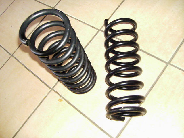

Voici donc les pièces que j'ai d'avance assez dur à trouver comme le relais, les câbles, les rails...quasiment tout le mécanisme !

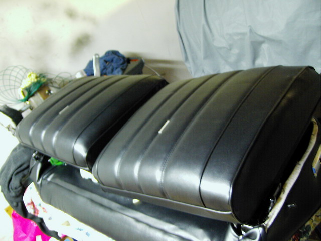

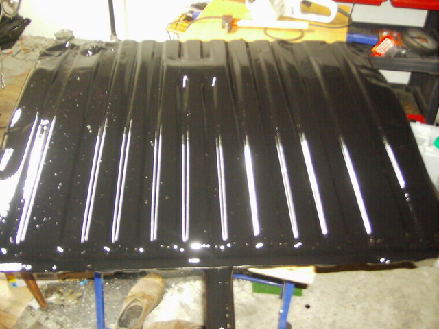

Et pour finir voici les dossiers et banquette enfin finis, juste à repeindre les nouveaux rail avant de les remonter avec cette fois ci 5 CLIPS!! héhhéhéhéh...HEU...mais c'est pas d'ORIGINE en 66 MON CHEF !!!!
Voila les amis , j'espère que mon boulot vous plait en tout cas il me plait déja à moi c'est déja pas mal, d'autant plus que c'est encore une fois la 1er fois que je fait un truc pareil....je suis pas un CELLIER Borde...l !
Pour tout vous dire je pense avoir fait même mieux qu'un cellier concernant la banquette, vraiment, car le pro ne se serait certainement pas fait autant chie... à renforcer, peindre les ressorts ....etc... mais en ce qui concerne les dossiers...la c'est une autre histoire car je ne suis pas super content du résultat...à première vu, sur les photos, vous trouverez sans doute que c'est pas mal...mais d'un peu plus prêt, quelques défauts apparaissent, des défauts d'épaisseur...mais bon cela ne saute pas aux yeux c'est pas parfait mais ça ira quand même ! un pro aurait très certainement justifié ces tarifs en faisant du PARFAIT, tant pis pour ma FIERTÉ lol !!!

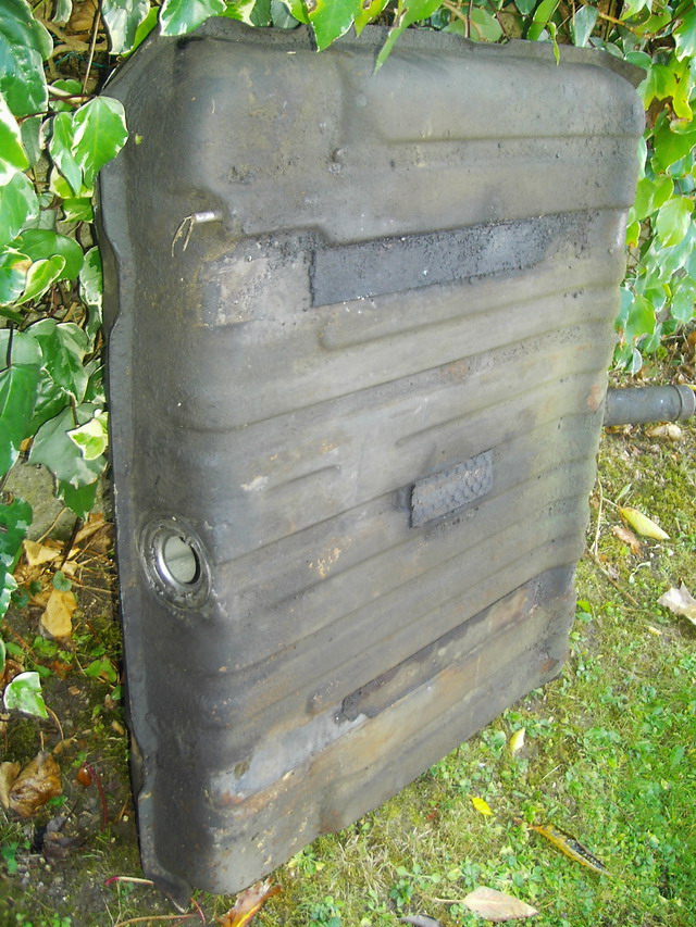

Pour illustrer cette pensée, je prend simplement l'exemple du réservoir de ma Chevelle:
Une simple boite en ferraille dans lequel le précieux "jus de coco" réside, une simple boite, un bocal, un bidon, une grosse gamelle, une cantine de 87 litres...BREF pour résumer, une pièce à la con que l'on ne touche pas, que l'on ne trafique pas, que l'on en modifie pas, une pièce qu'on oublie TOUT SIMPLEMENT !
Le réservoir c'était le cadet de mes soucis, j'avais presque oublié son existence, car après tout, j'ai ajouté toutes sortes de pièces perfos, passé toutes sortes de fils partout, amélioré et posé toutes sortes d'accessoires comme les freins à disque, les 4 en 1, les échappements...alors pensez vous ? Le Réservoir d'essence !!!!
<!-- /* Style Definitions */ p.MsoNormal, li.MsoNormal, div.MsoNormal {mso-style-parent:""; margin:0cm; margin-bottom:.0001pt; mso-pagination:widow-orphan; font-size:12.0pt; font-family:"Times New Roman"; mso-fareast-font-family:"Times New Roman";} @page Section1 {size:612.0pt 792.0pt; margin:70.85pt 70.85pt 70.85pt 70.85pt; mso-header-margin:36.0pt; mso-footer-margin:36.0pt; mso-paper-source:0;} div.Section1 {page:Section1;} --> Bon c'est vrai que, pour ne rien vous cacher, étant un peu perfectionniste, je souhaitais tôt ou tard le démonter, le nettoyer, voir même le changer pour un neuf (400 euros quand même), et surtout en profiter pour refaire correctement les planchers du coffre qui sont un peu troués à quelques endroits, (Faut bien que la belle, malgré son grand âge, ait un peu de "Dentelle" !!!!), mais franchement, ce n'était tout bêtement pas maintenant que j'avais programmé ces délicieuses activités !
J'étais en train de passer les nouveaux tube de frein arrière, une activité déjà bien prenante, (galère...oui c'est bien le mot que vous aviez à l'esprit qui correspondrait mieux !), et voila que je m'aperçois que le réservoir d'essence suinte ! Je gratte un peu le goudron et la merdasse qui recouvre le métal de "l'engin" et je tombe sur un amalgame de patte, couleur rouge/bordeaux, précisément à l'endroit ou une vilaine bosse est présente ! (Certainement causée par un "plot" pour ne pas dire "bite" en ciment, lors d'une marche arrière un peu "virile")
Alors je veux bien admettre que l'erreur est humaine et que cela peut arriver à n'importe lequel d'entre nous, mais ce qui me fait bondir dans ce cas, est la façon "Jacky" dont cela à été réparé...merde c'est vrai, pourquoi ne pas avoir enfilé 2 ou 3 chewing-gum Hollywood avec un peu de farine et de suie de bois, pendant qu'on y est ? c'est un peu à l'image de la "choucroute maison" retrouvée sur le passage de roue, à l'arrière droit, que j'ai ressoudé et comblé avec de la vraie tôle...comment peut on décider de faire des réparation à la mort moi le noeud sur des autos aussi belles ? Cette méthode utilisée me fait vomir car les voitures de collection, par respect pour leur âge et les époques qu'elles ont traversées, (je n'étais même pas né en 1966 !), méritent MIEUX !

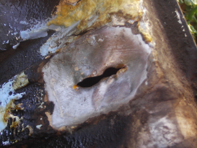

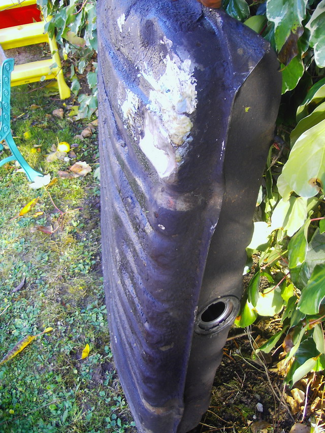

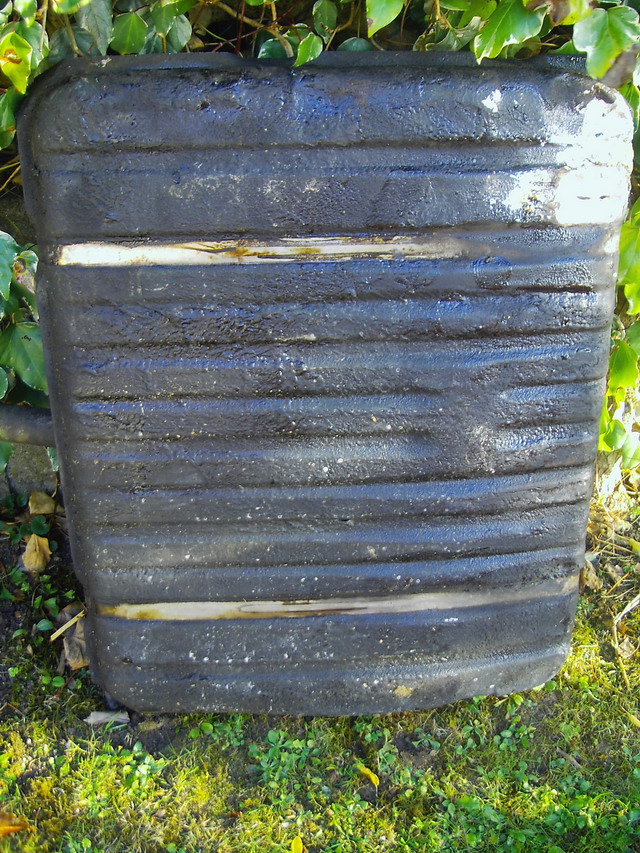

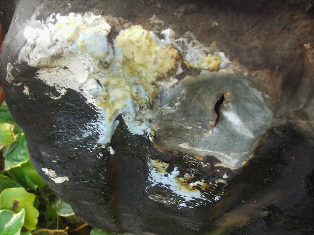

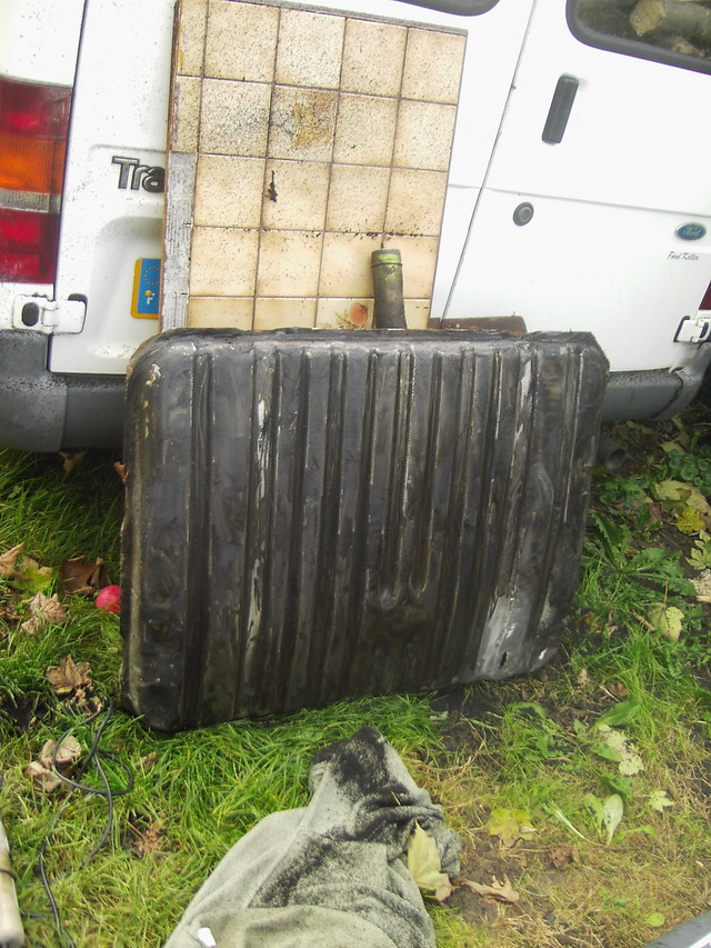

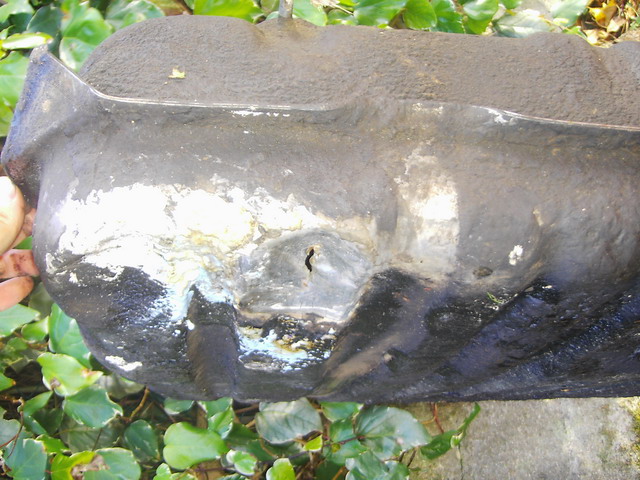

Je réalise très vite que le réservoir n'a pas un simple trou ou fissure, mais carrément un gouffre (j'exagère un peu là !), de 2,5 cm de long et 1/2 voir 1 cm de large, soit une sale blague !
Je prend mon courage à deux mains et démonte l'ensemble sans trop de difficulté, tout en réfléchissant, et j'essayet ainsi de relativiser car, après tout, j'ai un post à souder, un Mig avec une bouteille d'atal, du matériel pour décaper et repeindre, des clous (outils pour les néophytes) ...bref...c'est super...je peux monter, en quelque sorte une garage pro avec atelier de restauration spécialisé "Chevelle"...FICHTRE !!!
Mais bon, après ce court instant d'excitation, les doutes et grosses inquiétudes prennent place à l'euphorie ...
==>RESERVOIR=ESSENCE=GAZ=RESTANT DE VAPEUR=BOMBE=BOOM BOOM=PETAGE A LA FACE à la moindre étincelle !!! dmfire.gif ARG, cela se complique d'un coup et je vous laisse imaginer tout ce qui me passe par la tête et inutile de vous dire que c'est FINI 'l'atelier" professionnel, nous voila revenu au petit garage de quartier s'appelant "LABIDOUILLE DELARSOUILLE DE CHEZ JACKYBOYJUNIOR"
Plus sérieusement, l'opération est délicate et me fait un peu peur, j'entends toutes sortes d'histoires, je lis toutes sortes d'avis contraire, sur différents forums, et pourtant ces nombreux conseilles et avis divergeant, proviennent, la plupart du temps de personnes expérimentées !
Ce que je retiens quand même à l'unanimité est le caractère dangereux de ce genre de réparation et que de nombreuses personnes ont été accidentées et sont même morte, à la suite d'explosion, Gloops !!! squ014.gif

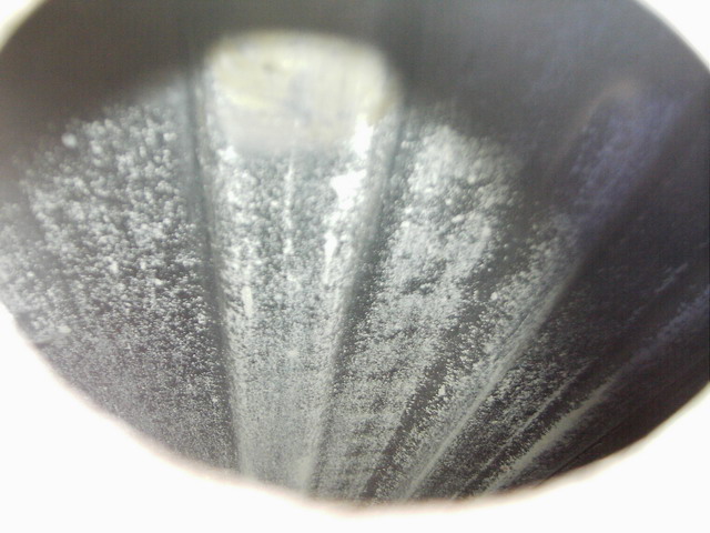

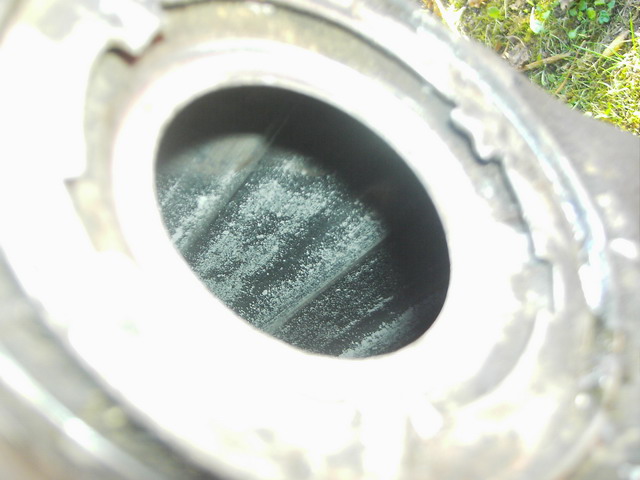

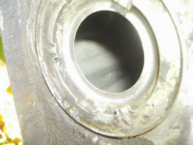

Je comprends avant tout, qu'il me faut "dégazer" le réservoir, c'est à dire qu'il n'y ait plus aucun gaz, aucune odeur d'essence, qui peuvent d'ailleurs encore résider à l'intérieur, même après avoir effectué 3 ou 4 rinçages à l'eau ! Dans un deuxième temps, il est nécessaire pour plusieurs raisons évidentes, d'aérer au maximum le volume du réservoir, aussi, je décide donc, après avoir fait 4 rinçages à l'eau, de démonter la sonde de niveau de carburant, ce qui me permet d'ouvrir sur 10 cm de diamètre, et de le laisser dehors, à l'air libre, en plein courant d'air !
Après cette attente interminable, bien évidemment pressé de remédier à ce problème contraignant pour lequel, au premier abords, me semble insolutionnable, (car bien éloigné de les maigres compétences), je procède à quelques vérifications surtout pour me rassurer, mais aussi pour veiller à ma sécurité...JE SUIS ENCORE JEUNE...VEUX PAS MOURIR...QUE LA CHEVELLE TOURNE AVANT..APRÈS ON VERRA !!!
Le réservoir ne présentant plus aucune odeur, je décide d'essayer de 'l'allumer", (ça y est vous vous dites, là le mec est fada, il à pété un câble !), alors bon c'est vrai, la je me la joue "balaise", "peur de rien le mec", sauf que, j'étais "planqué" à plus de 4 mètres de distance, derrière un mur bien épais, avec un tuyau de 4 mètre de long, (tuyaux d'évacuation des eau usées de sanitaire type évier), avec au bout un petit chalumeau, (flamme allumée), qui me sert à souder les connexions électriques, tout ceci afin de pouvoir rentrer par l'orifice de la sonde de niveau de carburant !
UNE PRECISION...Heu juste un TRUC...INTERDICTION FORMELLE de se Foutre de moi avec mes LUNETTES x;3
Me voilà donc rassuré, il ne se passe absolument rien, (bah oui je serais pas la à vous causer sinon ????!), mais il faut dire pour prendre en compte tous les paramètres, que ce réservoir ne comportaient à peine 1/4 de sa capacité depuis 6 ans et que cela à peut-être contribué à ne pas trop "imbiber" ou "imprégner" le métal, et j'ai aussi souvent utilisé, pendant les phases de rinçage, la "soufflette" du compresseur pour sécher l'ensemble !

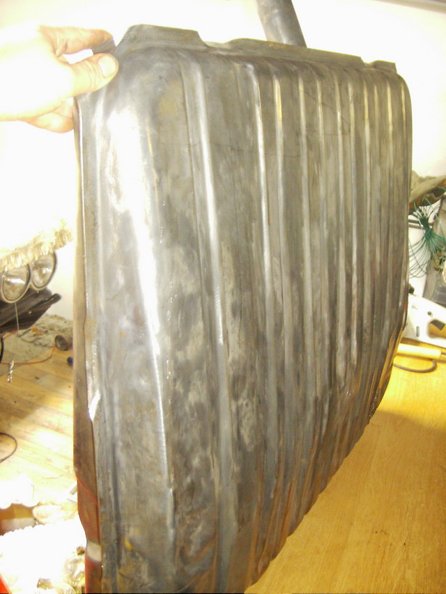

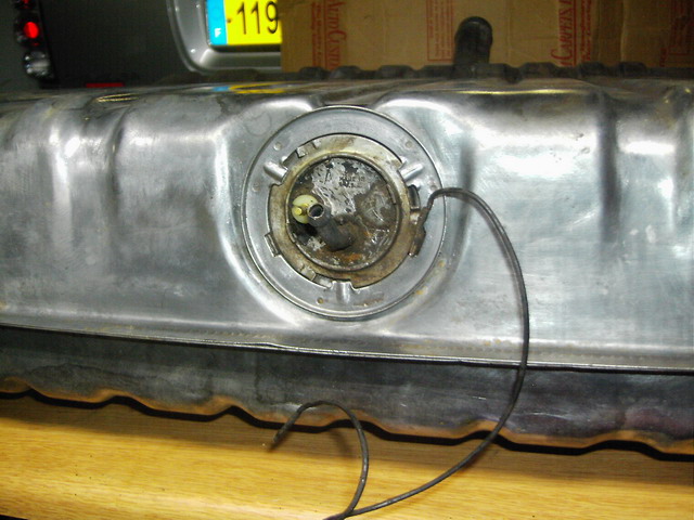

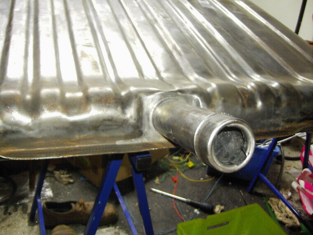

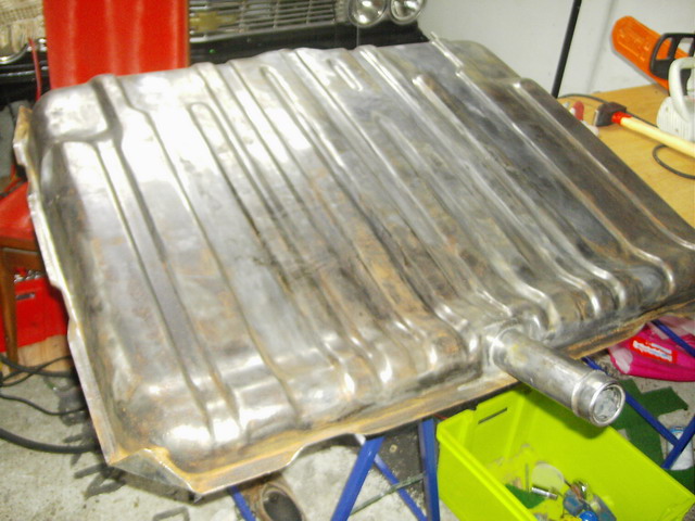

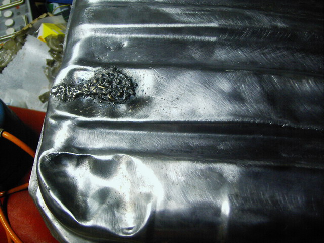

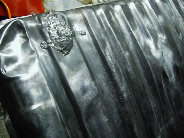

Me voilà donc à commencer la phase de décapage, un enfer, je vous laisse apprécier les photos qui parlent d'elles même, j'étais recouvert d'un goudron épais, collant, et qui certaines fois, restait même accroché aux fils de fer de la brosse métallique, et laissant des traces de goudron fondu sur le métal du réservoir, un truc de dingue, même les habits du jour, baptisés "habits canique", sont quasi irrécupérable, c'est pour dire ! (Mon utilitaire, un Scudo, à d'ailleurs subi aussi le polissage avec plein de projections sur le capot !!)

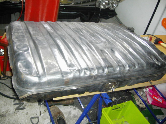

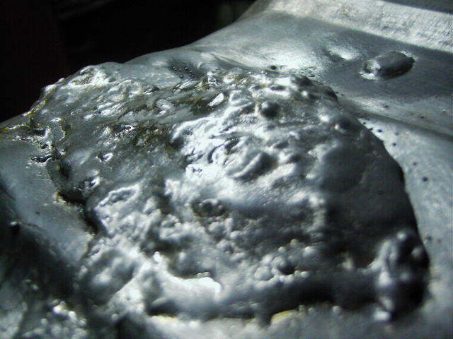

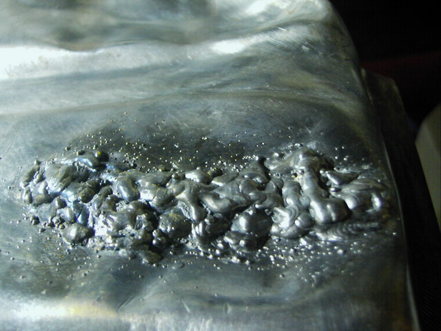

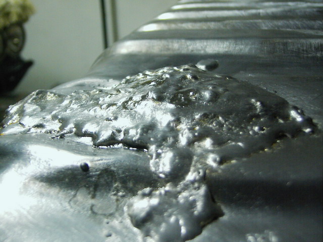

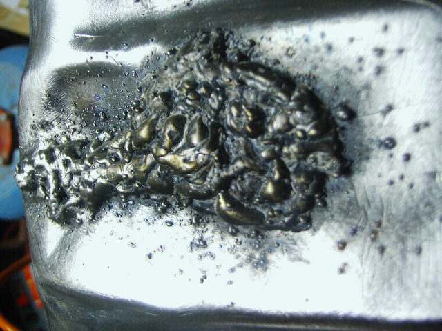

Une fois décapé, (7 heures de boulot environs), je m'oriente sur la soudure, au Mig avec Gaz, et là vous pensez que ça y est, parfait, le gars nous a réalisé un super cordon, bien droit et tout propre ! Que nenni l'ami, ça c'est dans les films ou chez les professionnels, mais chez moi, dans mon Chevelle's Home’S Garage, c'est plutôt des "pâtés" bien épais, genre "Rillettes", genre gros dépôt de soudure un peu partout bien balaise, autours du trou,...enfin bref rien qui puisse ressembler à un "cordon bleu"....de Soudure de pro ! Je m'y reprend d'ailleurs à 3 fois, en utilisant la soufflette placée dans le réservoir (geste effectué pour souder la 1er fois au passage !), et je bouche tous les orifices afin de sentir éventuellement un léger filet d'air, d'un trou minuscule qui pourrait ne pas être bouché par la soudure ! Ce cas va d'ailleurs se présenter une fois et si ce n'est la difficulté de ne pas trouer la tôle fine, l'opération se déroule correctement au regard de ma petite expérience de soudeur du Dimanche !
Pour être bien sur du résultat, je décide d'appliquer une grosse épaisseur supplémentaire d'étain, au dessus de la soudure réalisée au Mig, pour former comme une seconde couche de protection; l'étain fond très vite et il me faudra un bon moment, (et surtout 1 rouleau entier de soudure !), pour réussir à former une couche homogène, car à la moindre flamme chauffant un peu trop, tout coule, fond et se tire complètement, des moments mémorables...surtout sur ma CUISSE Gauche, lorsque cela à coulé pour la première fois dessus !!!!

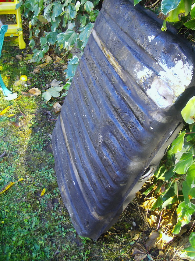

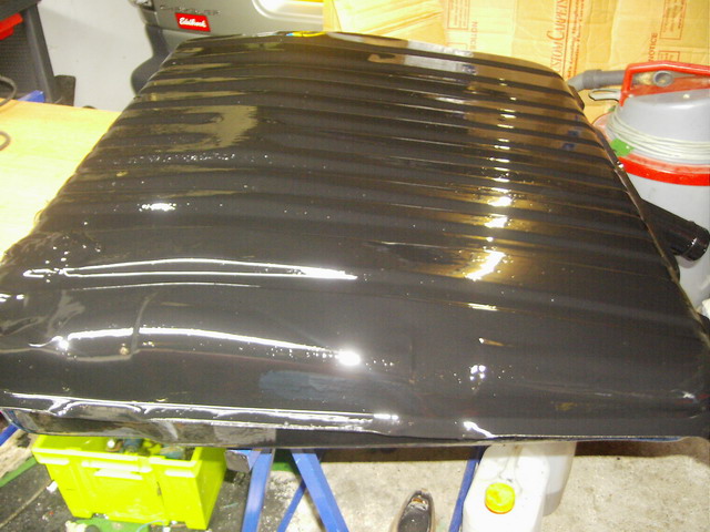

J'ai appliqué ensuite une bonne épaisseur de peinture antirouille, toujours la même, (made in Mr Bricolage) et appliqué le même traitement aux lanières métalliques de fixation d'origine du réservoir qui étaient encore saines !
Voila encore quelque chose de plus restauré sur la chevelle mais cela n'était vraiment pas prévu, bien que finalement, n'étant pourtant pas croyant, y aurait il quelque part dans notre vie, toujours un mal pour un bien ? Je m'explique:
==>Lorsque j'ai démonté le réservoir, je me suis aperçu qu'il était urgent de procéder à une grosse reprise en état du châssis arrière car même s'il n'est absolument pas percé ou troué, la rouille de surface à réellement pris place et a fait sauter depuis belle lurette le goudron et la peinture d'origine, ce qui me laisse penser que ce boulot doit être fait rapidement sous peine de voir l'auto en quelques années, se détériorer de manière importante et accélérée !

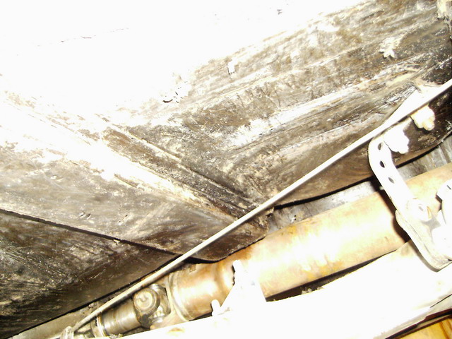

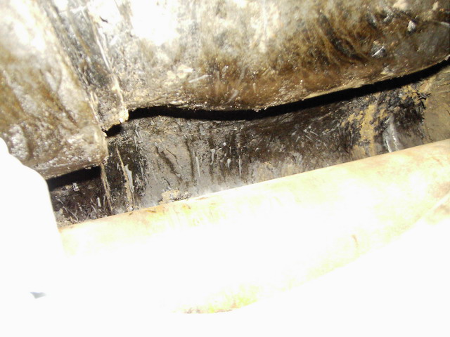

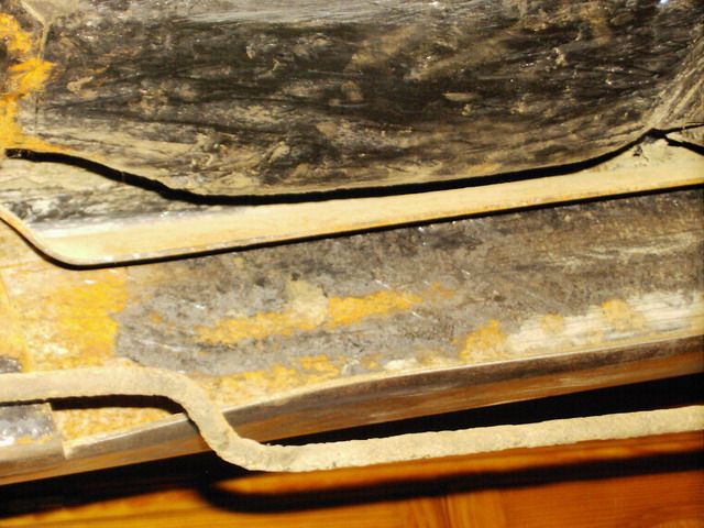

Bon re salut tout le monde, j'avais promis "l'article" sur le décapage du châssis arrière, et c'est fait mais avec un petit plus car je vous propose aussi une Vidéo....!
Par compte, avant de rentrer dans le vif du sujet, je sais déjà une chose, c'est que lorsque je vais serrer la pogne à quelques membres dans les futurs meetings auxquelles j'espère participer plus tard, j'aurai très certainement droit à un petit clin d'œil sur cette vidéo, baptisé "la mouche le retour" !!
Vous allez à coup sur vous foutre de moi, mais c'est pas grave, la restauration avance et c'est bien cela le principale, de plus comme vous pourrez le voir, j'ai un assistant de choc, mon Fils de 3 ans et 10 mois, STEVEN !

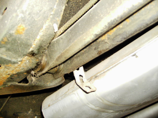

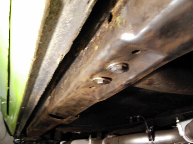

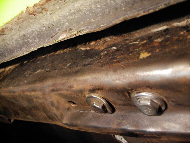

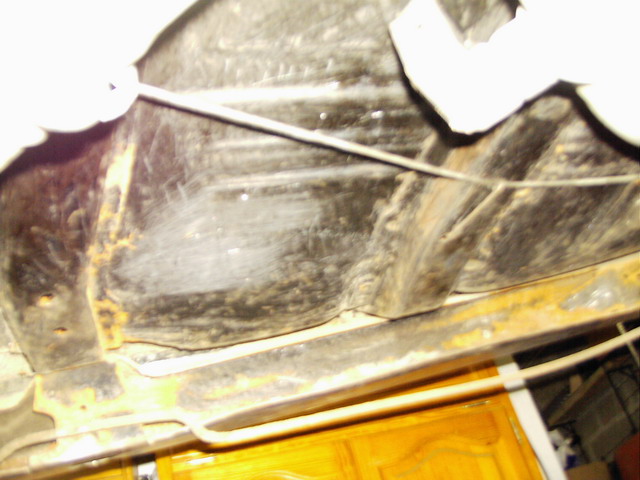

vue sur l'anti-gravillon qui a disparu à moitié pour laisser s'installer la Rouille !

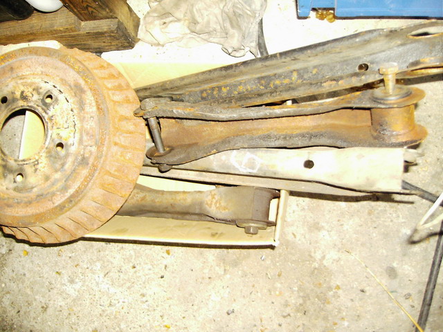

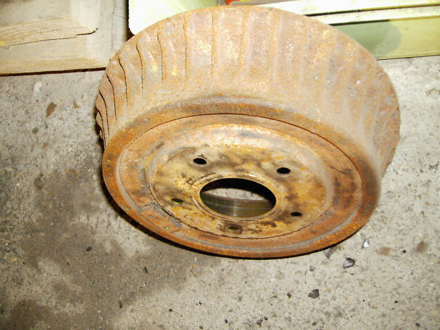

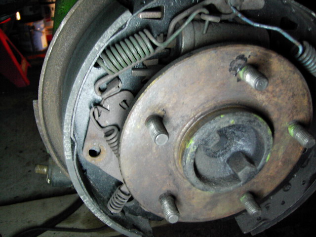

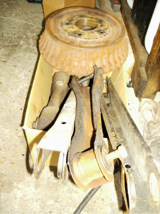

Ici vous pouvez voir un tambour repeint et l'autre qui ne l'ai pas, y'a pas photo entres les deux !
La rouille commence à bien s'intégrer et doit être traitée rapidement sinon DANGER pour les années à venir !

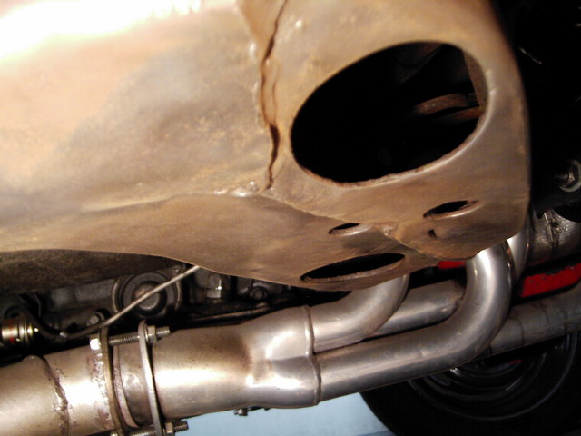

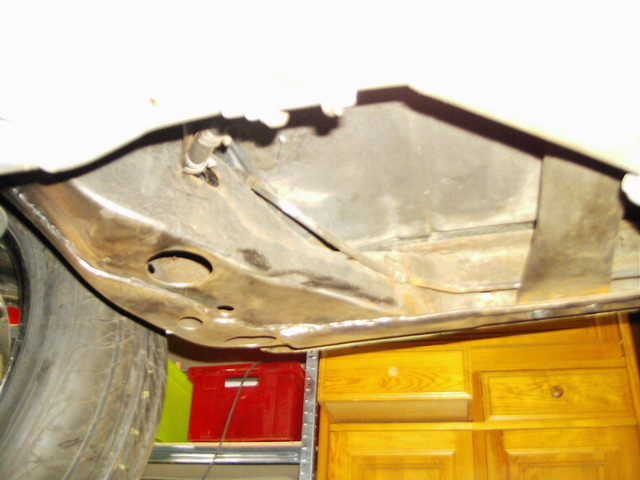

Cette photo vous montre la réalisation de la fin de l'échappement, c'est pas du grand art mais tout simplement de l'inox qui sort dans les pare chocs mais aussi le dessous de l'aile arrière droite qui va peut-être me réserver sonlot de surprise plus tard, gare au gratage !

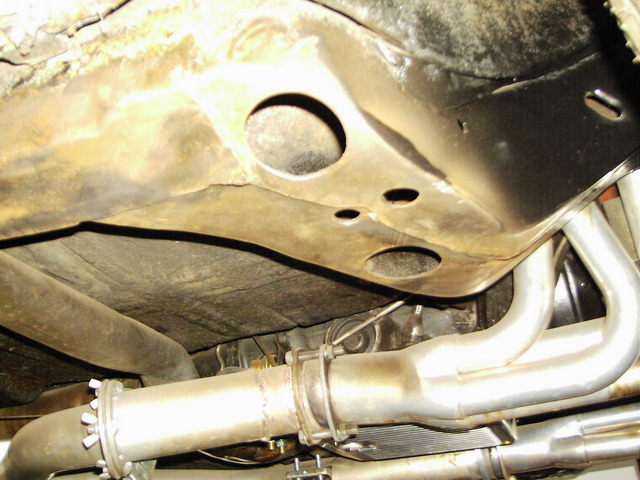

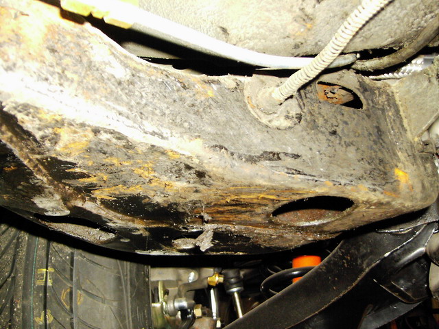

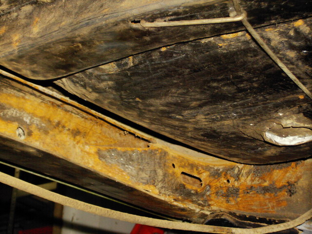

Vous avez droit ici à de la jolie dentèle où il me faudra aussi découper !

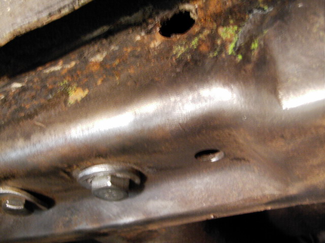

Encore de la rouille, il y a du pain sur la planche !

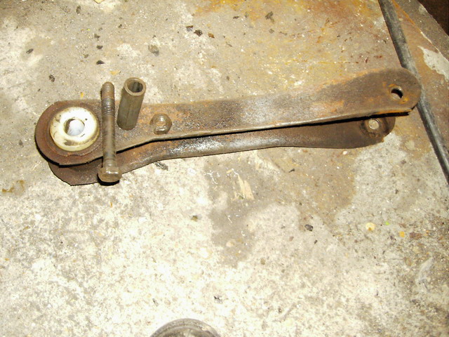

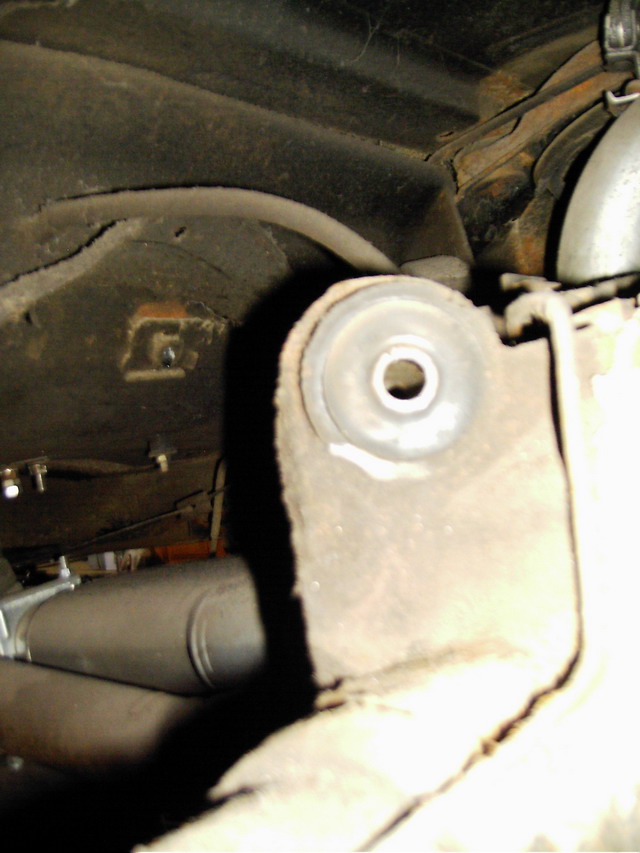

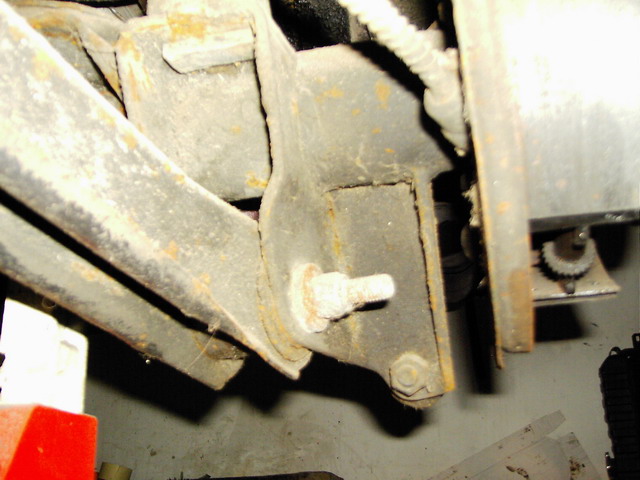

Sur ce bras arrière rien d'inquiétant cependant il faudra démonter, décaper et repeindre aussi !
Bon VOUS ETES PRÊTS ???? c'est le moment de vous foutre de moi un bon coup, vous avez déjà vu le film la mouche ou la mouche 2 ??? non ? et bien c'est moi qui faisait la doublure pour les scènes périlleuses !
Admirez les auréoles sur mon visage causées par les lunettes et le masque, TERRIBLE, presque 4 heures à gratter, je commençais sérieusement à avoir mal partout !
Décapage déjà bien dégrossi avec un résultat correct surtout pour le sol, admirez le "mouchti" qui à d'ailleurs bien réussi à s'intégrer dans mes cheveux (3 shampoings pour arriver à tout virer, jamais vu ca !!!)
Encore de la dentèle, des p'tits trous...des p'tits trous...Encore des P'TITS Trous !!![/color]
Un trou d'évacuation d'origine en bonne santé, à titre de comparaison!

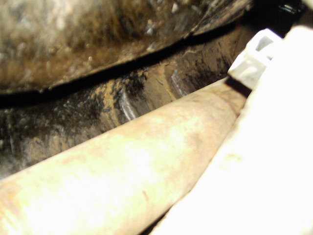

Gros plan sur une des 2 sorties de l'échappement passant dans les pare choc, (Tube en 3 pouces et sortie arrière en 3,5 pouce, ca vous plait ?

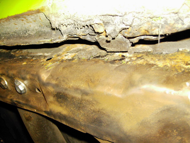

Ici la tôle est vraiment malade et la rouille à malheureusement fait place en creusant le métal avec les années !
Je commence donc les premières découpe dans les endroits ou la tôle est soit trop fine pour être réparée ou soit complétement trouée !
La 1er grosse mauvaise surprise se trouve sur cette photo et les suivantes lorsque je découpe au bord dur passage de roue arrière droit pour m'apercevoir que l'emplacement de la fixation Châssis/coque ou se trouve la vis serrant les silemblocs entres les deux, est complètement pourrie par la rouille et qu'il ne reste quasiment rien, et c'est le choc pour moi alors que je croyait l'auto vraiment nickel ! mais bon après coup je sais qu'il y a bien pire que la mienne ouf !
Cette plaque avait été mise par l'ancien propriétaire de la chevelle surement car elle était déjà bien attaquée au niveau du coffre !
Deuxième grosse mauvaise surprise lorsque je découvre l'étendue des dégâts juste ne dessous de la lunette arrière qui avait été refaite car cette fois ci la rouille avait carrément découpé sur toute la longueur, la deuxième épaisseur de tôle en dessous, et celle ci, qui n'avait jamais été refaite, avait juste la particularité de d'intervenir sur la résistance du coffre arrière ainsi que de servir de point de fixations aux ressorts et aux pattes de ce dernier==> résultat, tout l'ensemble commençait à bouger très sérieusement et n'aurait pas tenu très longtemps ! la ce fut la réel panique pour moi car dans un premier temps je ne savais vraiment pas comment intervenir sur cette partie délicate et assez inconfortable pour souder ou travailler de quelque manière que ce soit !

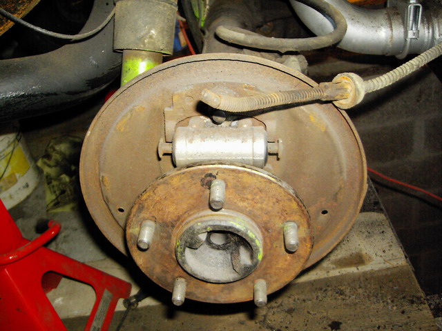

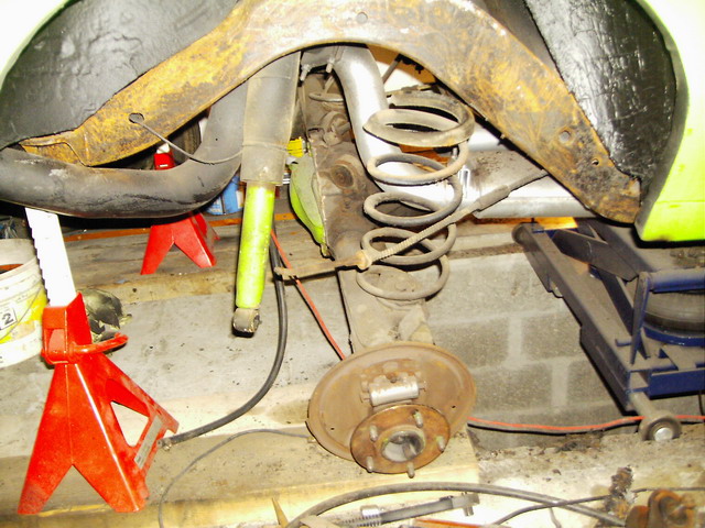

Mise à nue du dessous et du châssis complet et dépose du pont arrière

Bah oui, plutôt que de rouler, le coude sur la portière toutes vitres ouvertes, le moteur hurlant ses chevaux librement dans les electric cutout position « Full open » (vannes d’échappement à la sortie des collecteurs 4/1), et le son du v8 pour vous rendre le voyage encore plus agréable…il y a tellement d’autres choses bien plus intéressantes à faire comme par exemple, démonter le pont arrière, décaper le châssis de l‘auto, mettre à nue toutes les tôles et planchers du dessous, respirer du goudron fondu ou en recevoir plein la figure…que…du…bonheur !
Juste une petite photo pour vous annoncer la couleur du "merdier"...et encore la ce n'était que le début avec peu de blackson au sol !

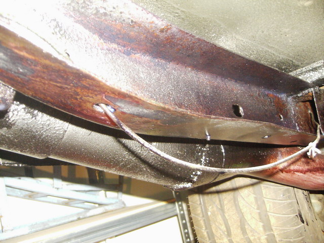

Ici je vous montre les longerons arrière traitées avec du "Férose" qui est un convertisseur de rouille assez impressionnant ne nécessitant pas de gratter la rouille, au contraire il faut même en laisser pour que le produit agisse au mieux, ceci, juste avant d'appliquer ma peinture antirouille classique !
Cependant, vous vous doutez bien que si le châssis métallique de l’auto était à reprendre sur l’arrière, il l’était tout autant sur les côtés mais aussi au dessus du pont où sont précisément fixées les barres de tractions au nombre de 4, (Rear Lower and Upper Arms), un d’ailleurs endroit presque inaccessible, pour pouvoir effectuer un travail de qualité, même si l’on a la chance d’avoir, comme moi, une fosse !
Cette photo révèle malheureusement que j'aurais encore, dans le futur, un peu de boulot notament au niveau du dessous des ailes avant qui ne sont que choucroute sur 10 cms de haut, visible en haut de l'image !
Sinon le châssis est très saint car une fois décapé, je tombe heureusement sur de la bonne tôle bien épaisse !!!

Me voila donc partis pour le démontage du pont, de l’arbre de transmission, des durites de frein, des amortisseurs, de tout le kit de freinage arrière, des câbles de frein à mains…
Je n’ai pas besoin de vous faire un dessin, (quelques photos suffiront amplement), j’ai du pain sur la planche, je cherchais de l’occupation…me voila servi :
- Nettoyage, décapage/traitement antirouille et peinture du nouveau pont que j’ai récupéré chez mon ami Pascal (amateur de Chevelle dans les Vosges, voir l‘article Chasseur de trésors), changement des joints spi et des 2 silemblocs par des nouveaux en poly-uréthanne mais aussi des 2 tubes de freins avec la durite souple fixés dessus !
Pour infos, ce pont est un douze boulons au lieu de 10 et affiche un rapport conique de 3.31 au lieu de 3.08 pour l’ancien, mais n’est malheureusement pas autobloquant, (en même temps, Pascal a eu la gentillesse de m’en faire cadeau, il ne faut pas trop en demander quand même !
- Changement des amortisseurs par des neufs, identiques, (Marque Ac delco et de type Gonflable !).
- Décapage, traitement antirouille et peinture des tambours de freins, des 4 barres de traction avec le changement des silentblocs par des neufs, (au démontage, je suis tombé sur des cylindres usinés en plastique, en guise de remplacement de ces silentblocs, IMPENSABLE, je ne pourrais même pas imaginer faire un truc pareil !)

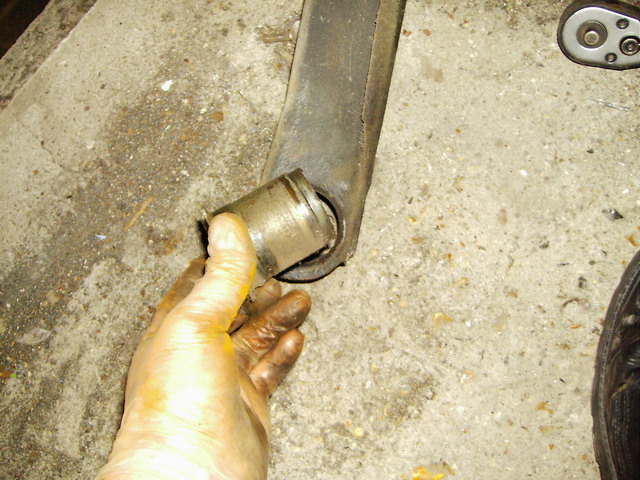

Sur la deuxième photo vous pouvez voir le silentbloc qui m'est carrément tombé dans la main, sans rien faire !
- Remontage à neuf des freins arrières (pour l’instant des tambours mais un jour j’installerais un kit disque…kit incontournable pour une street machine, n’est-ce pas ?
Une petite photo du kit de frein arrière avant démontage pour éviter de chercher 1 heure le sens des pièces
- Décapage, traitement antirouille et peinture du châssis complet, du moins tout ce qui est accessible, (environs 90 % je pense), sinon pour être sur de la protection de celles qui ne le sont pas, ces dernières auront le droit à du corps creux (cire de protection pour longerons, intérieur de porte, d’ailes etc…rien de mieux que ce bon vieux produit !)

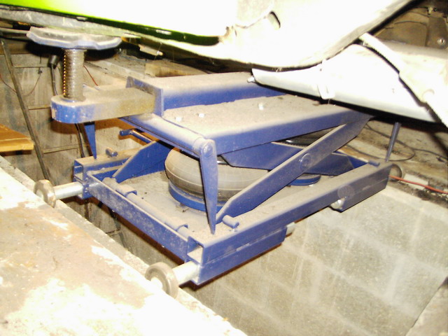

Quelle chance j'ai eu d'acheter ce petit pont à ciseaux mobile, neuf, il y a 4 ans pour la modique somme de 300 euros...une merveille que je suis bien content d'avoir aujourd'hui compte tenu des travaux réalisés sur l'auto !
Ce silentbloc est l'un des deux situés sur le nez de pont arrière, sur lesquels les bras supérieur viennent se fixer !

Lorsque je ponce le dessous, comme vous pourrez le constater sur les photos qui suivent, je me protège la tête avec un chiffon recouvert d'une casquette, (on dirais un Oeuf de Pacques, vous marrez pas !!!), de lunettes de protection, d'un masque à peinture et d'une écharpe bien épaisse ! Et bien figurez vous que malgré tout cet équipement issu de la très haute technologie aéronautique, j'en reçois plein la poire, ça me vole dans les cheveux, les oreilles, les yeux...on aurait même pu croire que je m'étais maquillé le contours des yeux avec un crayon, un truc de cinglé ! Les morceaux de goudron mais aussi les fils de fer des brosses métalliques rotatives, s'envolent partout et viennent régulièrement se planter dans le Jean, (autrement dit la cuisse ou les fesses !!!), le bitume chaud, fondu avec le chalumeau, se fait une joie de vous faire chanter le dictionnaire d'injures quand un morceau encore brulant ou enflammé vous tombe sur le bras ou sur la main... et encore, ce n'est rien en comparaison du moment ou vous avez la débilité de passer votre main devant la brosse métallique de la disqueuse tournant à pleine vitesse, ou mieux encore, devant le chalumeau comme je l'ai fait il y a trois jours...j'ai "dansé" une bonne dizaine de seconde en solo dans la fosse et gagnée une belle brulure à la main GRRR !
Bref, j'ai maintenant, tant bien que mal, quasiment décapé les 4/5 èm de la surface en dessous de l'auto et je suis très satisfait de son état générale car je n'ai absolument pas découvert de rouille perforante ou de trou où que ce soit;, même à des endroits sensibles comme les planchers inférieurs qui suivent les passages de roue arrière ou comme par exemple le bas des ailes arrière extérieur du côté situé à proximité du réservoir ! Il y a quelques rares endroits qui présentent tout de même de la rouille de surface bien implantée mais rien d'inquiétant, dans la mesure ou je décide dés maintenant de la traiter dans sa totalité afin d'y mettre un terme ou tout au moins l'empêcher de progresser pour une bonne trentaine d'années !
En résumé, je suis assez bluffé et surtout rassuré par sa présentation d'origine relativement bien conservée, compte tenue du boulot qu'il avait pourtant fallu fournir dans le coffre, (j'étais d'ailleurs , dans un premier temps, un peu inquiet pour la suite, lorsque je venais de découvrir l'état du coffre avec ses endroits présentant de la corrosion importante, surtout sous la lunette arrière, mais fort heureusement ma Betty est super saine ailleurs OUF !!!).

Voici les deux ponts démontés, celui de Gauche étant le mien d'origine en 10 boulons (rapport 3.08) et celui de droite, le Nouveau récupéré chez Pascal en 12 boulons (Rapport 3.31) qui n'est pas autobloquant, mais c'est déjà pas si mal !
Vous imaginez bien que je ne vais pas laisser cela dans cet état, mais pour cela il va falloir encore fournir quelques efforts afin de restaurer tout cela !
Observez sur cette photo, un détails assez rare pour vous l'exposer ici, car les garnitures des mâchoires de freins arrières viennent d'une chevelle de 66 SS d'origine et ont la particularité d'être équipées de petits compartiments cloisonnés, séparés par des espaces sensés à l'époque, fournir un meilleur refroidissement ! Ce système n'a d'ailleurs jamais été réutilisé, n'existe plus en pièce de reproduction et c'est bien la première fois d'ailleurs que j'en voyais un de ce type !
A première vue, on pourrait penser que se sont les 2 mêmes car ils sont vraiment ressemblant et possèdent le même gabarit , cependant détrompez vous, le 12 boulons est vraiment capable d'encaisser beaucoup plus de puissance de part sa conception intérieur, malgré bien sur qu'il ait aussi, à l'inverse, besoin de plus d'énergie moteur pour l'entrainer !

Ce gros plan vous montre que je n'ai pas volontairement complètement mis à nue les tôles lorsque celles-ci avaient leur protection noir d'origine, présentant encore d'ailleurs une très bonne résistance au travail de la brosse métallique ! 06.JPG
Toutes les traverses de renfort de plancher, sont en excellente condition après 43 ans d'existence, je suis vraiment content de ces constations !
Voici l'un des points critique ou je craignais vraiment de tomber sur de la mélasse souvent générée après des années par les projections des roues...et bien QUETCHI, NADA ! L'état général est plus que satisfaisant, (ce que vous voyez sur cette photo se situe après le passage de roue arrière gauche, lorsque l'on va vers l'avant de l'auto et donc vers la porte avant gauche !)
Idem du côté droit, c'est exempte de rouille perforante et tout ce que vous pouvez voir de marron, est en réalité la peinture d'origine, (Référence exacte d'époque "marron pas BEAU" !!!)
Je trouve cette photo sympathique car elle montre la forme typique des caisses d'autos à propulsion, nécessitant une conception spécifique afin d'intégrer l'emplacement de l'arbre de transmission ! 12.JPG
Il me reste encore à bien poncer l'intérieur des longerons latéraux pour enfin passer au meilleur moment, celui de la mise en apprêt et peinture !
J'ai du jouer les contorsionnistes pour accéder à certains endroits visibles sur cette photo...finalement la meilleur place, c'est bien la votre...vous ne mettez que 2 secondes pour regarder cet endroit dans le détails alors que pour faire la même chose, j'ai mis 5 heures...bandes de veinards !!! lol !

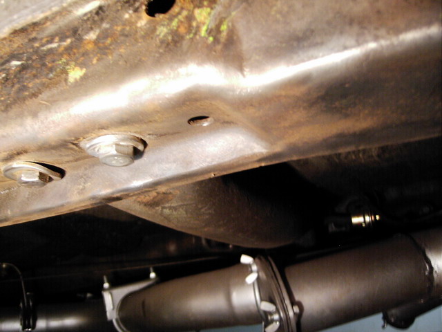

Vue à l'arrière droit de l'auto, dans le passage de roue que j'ai restauré en parti au moment ou je refesais les planchers intérieurs !
Sur cette photo, ce qui saute aux yeux est l'épaisseur du châssis et des longerons réalisées avec du bon métal bien épais que les concepteurs de l'époque n'hésitaient pas à utiliser ! Tout simplement impressionnant par rapport à ceux d'aujourd'hui, même si la technique automobile de nos jours n'est pas comparable !

En ce qui concerne le décapage du châssis, l'ensemble est maintenant débarrassé de plus de 90 % du goudron, et ce que vous avez pu découvrir sur les photos de l'article précédent, permet de voir que l'ensemble est en excellente condition et que la rouille est quasiment absente sur plus de 95% de la surface, cependant, il reste quelques rares endroits ou je n'ai pas gratté et retirer le blackson dans sa totalité, faute d'accès mais aussi parce que je suis un peu arrivé à mes limites dans le sens ou bouffer de la merde, respirer de la poussière, pendant plus de 40 heures et recevoir tellement de saloperies dans les yeux au point de les avoir irrité pendant plus de 2 semaines, m'a un peu refroidi !!!
Et puis pour être honnête, j'ai le sentiment d'avoir fait déjà quelque chose de très correct, suffisant pour protéger sérieusement une auto qui va rouler 3000 kms par an pour une trentaine d'années et je reste d'ailleurs conscient qu'il est assez difficile de faire mieux sans carrément déposer la caisse du châssis, à l'image de Pascal, Jean François ou Thierry, propriétaires de Chevelles 66 en France, que je vous ai présenté dans la rubrique "Chevelles Françaises" !
J'ai appliqué sur l'ensemble du châssis un produit qui s'appelle le "Ferose"; c'est un convertisseur de rouille dont la fonction essentielle, contrairement à des produits comme le célèbre "Frameto" ou autres du même style, à pour fonction première d'utiliser la rouille pour la convertir "chimiquement parlant", et s'en servir pour former la couche de protection ! c'est réellement impressionnant et le processus se déroule en 2 minutes, le produit bleu, badigeonné au pinceau, assez économique pour traiter des surfaces assez grandes,, sans aucun solvant ou acide, (enfin je ne vais pas vous faire l'article en vous détaillant sa composition, voici le lien !!!) change de couleur dans ce délais pour virer au noir satiné ! il est même recommandé de laisser la rouille en veillant juste à ne pas laisser les morceaux susceptible de se décoller (il suffit juste de gratter légèrement avec une brosse métallique !).
La raison pour laquelle j'ai opté pour se produit est simple: si l'on considère que la rouille se développe uniquement lorsqu'il y a de l'air, généralement on applique une bonne peinture antirouille à l'image de celle que j'utilise depuis le début pour peindre mes pièces, cependant, et surtout dans ce cas de figure, j'ai décapé le châssis par le dessous de l'auto, avec les moyens du bord, et ce procédé est bien entendu beaucoup moins efficace que le sablage qui permet quant à lui d'éliminer purement et simplement la rouille dans sa totalité ! j'en ai donc conclu qu'il me fallait un produit capable de convertir et stopper le peu de rouille de surface qu'il pouvait rester dans le métal puisque l'élimination de la rouille n'était pas parfaite dans mon cas, (si vous regardez de prêt, une pièce rouillée que vous avez décapé, vous vous apercevrez qu'il y a toujours de la rouille dans les minuscules creux et cavités du métal, à moins de les décaper par électrolyse, sujet que j'aborderais un peu plus bas !), et puis cette option me permet donc de pallier aux problèmes d'accès rencontrés à quelques endroits ou je ne peux pas décaper correctement !
Le Férose va donc me donner la possibilité de mettre en place une couche de protection sur le métal, de traiter la rouille au plus profond de celui-ci afin d'être sur que le peu qu'il en reste ne reprenne pas le dessus avec les années sous la peinture, et comme ce produit peut être mastiqué ou peint, cela laisse de nombreuses perspectives et possibilité par la suite ! (pour infos j'ai utilisé la moitié d'un litre pour traiter toutes les pièces du train arrière et les châssis/planchers complets !)
La deuxième phase consiste à balancer au pétard deux bonnes couches de peinture noir brillante antirouille, la bonne vieille peinture made in "Mr Bricomachin..." que j'utilise pour tout, mais cette fois- ci, ce n'est pas moins d 1,5 litres que je vais pulvériser sous l'auto; je vais passé au moins 1 heures à faire le guignol et à jouer avec mon pistolet sous l'auto, je ne vous dis pas les crampes dans bras et le poignée à force de tenir à bout de bras tout l'ensemble surtout lorsqu'il me faut insister dans les endroits difficiles d'accès pour atteindre les creux, les cavités ou le espace réduits !
