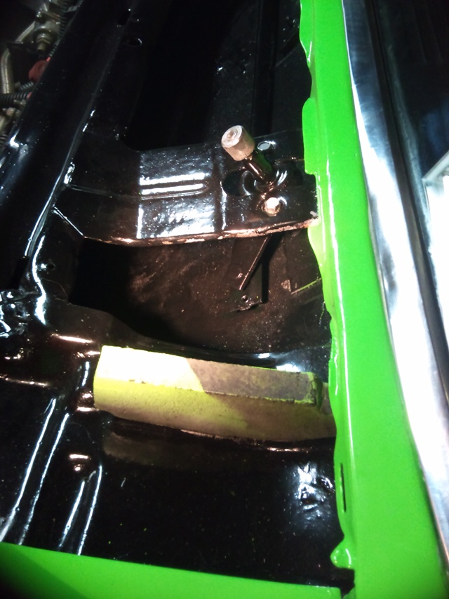

Et c'est vrai qu'au remontage on en découvre des surprises, genre la grille des essuie glace ....je l'ai remonté mais elle ne s'aligne pas correctement et même après l'avoir serrée avec toutes ses fixations, elle à un léger jeu aux extrémités....devines j'ai posé entre temps les balais d'essuie glace et pour les enlever c'est une vrai galère....peut-être que je n'ai pas encore pigé l'art et la manière de les démonter....j'avais pensé injecté par le dessous un peu de mousse expansive pour l'empêcher de vibrer avec le moteur en fonctionnement mais je me connais, je vais sans doute prendre encore le risque de redémonter en croisant les doigts pour ne pas abimer la peinture....
Bref c'est la mémerde....le remontage c'est long, fastidieux et cela demande une patience à toute épreuve...mais j'essaye de mettre mon côté speed et nerveux de côté pour prendre sur moi et surtout ne pas faire de connerie....

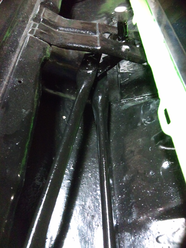

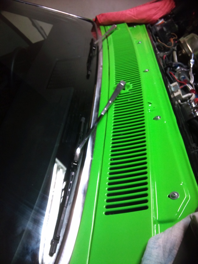

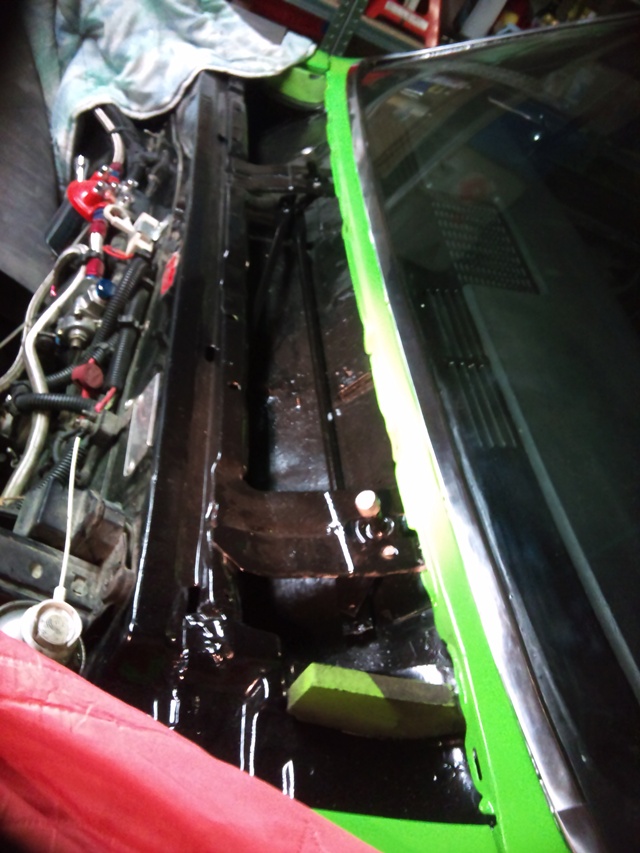

Je vous montre ici la restauration de l'ensemble du mécanisme des essuies glace !

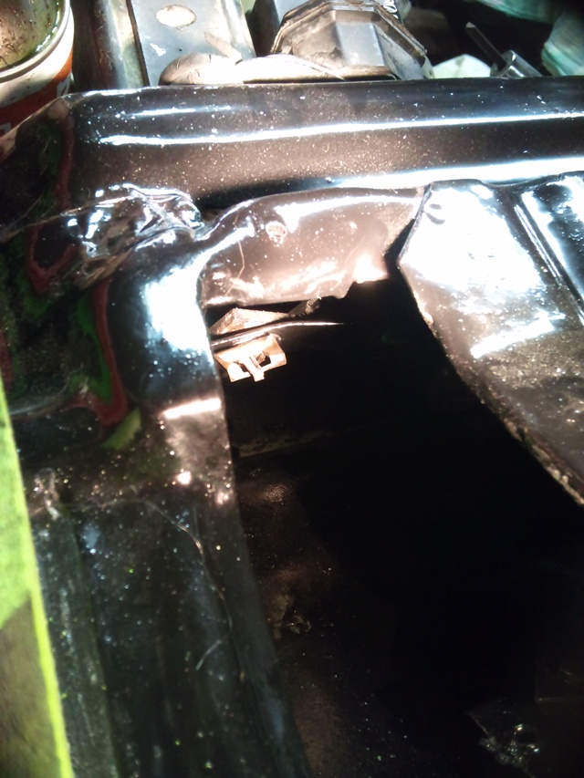

Ici c'est le clip qui vient bloquer le bras articulé sur le moteur d'essuie glace...le genre de clips à ne pas perdre car pour retrouver le même....!
Sur cette photo vous pouvez voir les 2 morceau de mousse qui l'ancien propriétaire avait installé pour éviter que la pièce ne puisse avoir du jeu et vibrer pendant que l'auto roule mais voilà je me demande si je ne l'ai pas mise au mauvais endroit car lorsque j'appuie avec la paume de la main, il y a un jeu du côté droit (pare brise) et je craint que cela se fasse entendre lorsque l'on roule !
Le jeu se situe donc aux extrémités alors 2 solutions, la plus simple injecter de la mousse extensible qui durcie ensuite par le dessous pour qu'elle fasse block,
ou redémonter l'ensemble avec les risques et galères possibles
Voilà ...qui vivra ...verra.....
(Fabrice)
Sur la skylark j'ai les mêmes blocs de mousse.C'est de série chez GM.En tout cas c'est toujours un plaisir de lire la resto de ta chevelle
Pour ton pare brise, si c'est creuser ou si tu sens la rayure avec l'ongle, ca sert à rien d'essayer de lustrer! c'est mort.
Mais sache que quand je fais les réparations d'impact sur les pares brise(et oui ya pas que carglass qui font ça), il y a dans la mallette une pâte à polir spécial pare brise mais de la pâte à polir classique est aussi efficace mais comme je te le dit, faut vraiment que se soit juste une micro rayure :resultats:
Pour tes essuie glace, il faut chopper la petite patte en ferraille avec un petit crochet qui se situe sous l' essuie glace

Merci pour tes explications, effectivement j'ai vu ce petit crochet sous les essuie glace...je vais dans ce cas sans doute redémonter la plaque pour y mettre un morceau de mousse plus haut, par contre, tu vois Jérémie, encore une erreur de débutant en carrosserie, je t'explique:
la plaque que tu vois n'est pas celle que j'avais avant car j'ai cette pièce en double et celle qui est fixée aujourd'hui et qui à donc été peinte est une plaque que j'avais acheté dans les vosges à un gars qui s'appèle Pascal, (propriétaire d'une chevelle 67 SS 396 en resto Matching number....un travail de dingue entre le taf effectué et les recherches de pièce aux bons castings number...) et cette plaque était déjà sablé, apprètée, sauf que je n'ai pas pris le temps de la poser à blanc....hors il s'avère qu'elle à tendance à rébiquer vers le haut et à dépasser le niveau en hauteur des ailes !
j'ai vainement essayé de lui faire prendre son emplacement mais rien à faire....en plus la peinture est neuve donc je ne peux pas faire n'importe quoi !

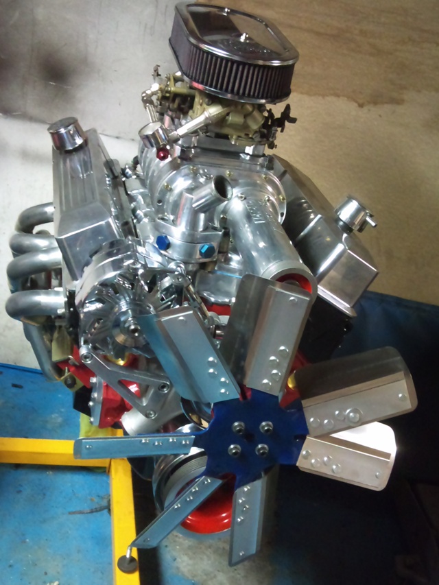

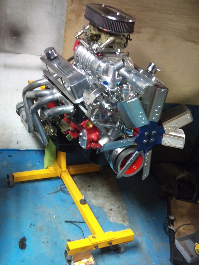

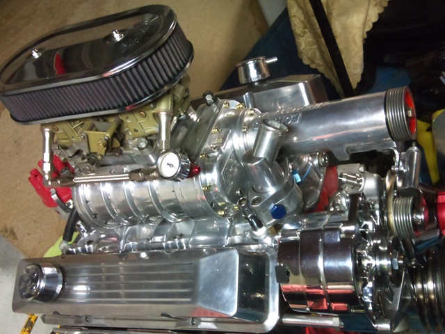

Je vous présente le moteur coiffé de son Carburateur et de son Filtre à air Oval, 4 en 1 droit présenté pour ajustement du démarreur et Hélice Flexfan 7 pales 10 000 tours en place !
ça commence à prendre forme...

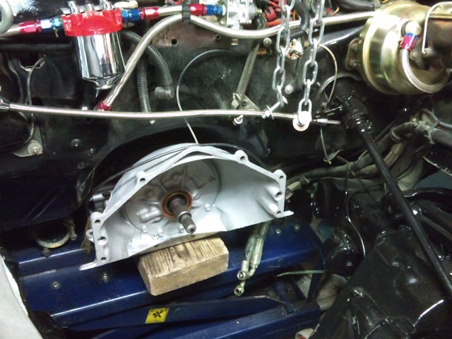

ici je vous montre la double sortie d'essence en durite inox tressé et raccord -6 AN, Mano de pression d'essence, Allumeur en place (attention de ne pas inverser de 180 degrés et se référer au mouvement des soupapes d'admission ou échappement pour ne pas se tromper !)

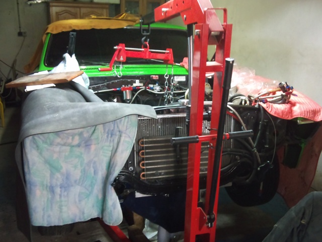

C'est au tour de la boite d'être remise en place après des vérifications/finitions réalisées par mon ami L'indien ....
La chèvre m'a été encore une fois d'une aide précieuse pour ne pas se bousiller le dos
car même si une TH350 n'est pas la boite automatique la plus lourde, elle pèse quand même pas mal !
La Chevelle est à nouveau soulevée grâce à mon petit pont à ciseau mobile pneumatique ce qui devrait me permettre de préparer plus facilement cette étape
J'ai redéposé le 4 en 1 qui de toute façon doit être en place avant la pose du moteur car sinon cela ne passe pas !

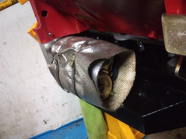

Au passage, j'installe sérieusement la protection anti chaleur du démarreur qui ne sera pas de trop pour éviter la surchauffe du à la proximité d'un des tubes

9) Extraction de la Th350 et préparations pour le chantier suivant :

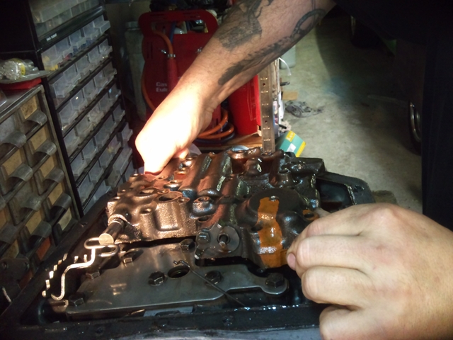

Et c'est partie pour une sortie de TH350
La Boite est enfin au sol et bien entendu, mon lutin de garage ne perd pas une minute pour faire ce qui lui parait adapté à la situation !
Bon ...j'avoue...c'est encore un peu de la faute du papa cinglé que je suis.... !
Je n'avais pas pris le temps de repeindre la boite la première fois, aussi je vais de ce pas corriger le tir puisque cette dernière est à
nouveau sortie de l'auto !

J'installe maintenant des joints neufs sur la TH350 des 2 côtés (Convertisseur sur cette photo et sur celles qui suivent côté arbre de transmission)
J'utilise une vieille cage à roulement de pont pour mettre en place le joint neuf, ce qui évitera tout dommage !
Voici le joint du côté arbre de transmission, installé de la même manière.
La TH350 est ici prête à remonter et à reçu une peinture "restom", couleur aluminium, haute température et séchant rapidement !
Je vous montre sur ce cliché, les raccords coudés 6AN Male/BSP mâle (côté boite pour le bsp), directement installées aux entrées/sorties d'huile !
Ces raccords me permettront de fixer des durites renforcées tressées inox, en raccord AN (femelle) qui conduiront l'huile de la TH350
à son radiateur de refroidissement
(je vous montre la durite sur la photo suivante)
Mise en place de la TH350
Et Hop ... c'est en place...et cela parait si simple en 3 photos....et HOP....
