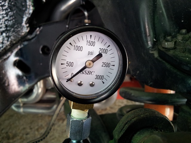

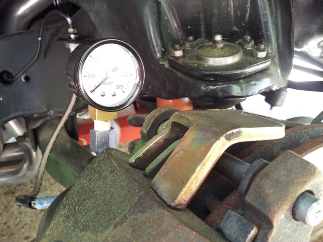

Phil Posté(e) le 21 avril 2013 Signaler Posté(e) le 21 avril 2013 Test de la pression de freinage sur les roues arrières : l'avant semble donner une pression correcte à la vis de purge (ou se branche le mano), mais quand est il pour l'arrière ? Nous effectuons le test et là, une chose m'interpelle immédiatement....pendant que Didier fait des appuis/relachés répétés sur la pédale, je vois le mano monter et redescendre quasiment instantanément par rapport à ses gestes....rien à voir avec l'avant lors de nos essais...en effet, sur les étriers, la valeur est obtenue avec presque un léger retard, et ne s'affiche absolument pas comme à l'arrière...et là, je ne parle pas de la valeur mais bien de la réaction J'imagine que le "jet" de liquide que tu décris en début de course, et qui donne un retard à la montée en pression, ne se produit que dans le réservoir de freins AV, et pas le réservoir AR . Ce "jet" n'est pas normal : la coupelle qui donne la pression se trouve juste sous l'orifice, et passe en avant dès qu'on appuie. Elle doit envoyer le liquide vers les freins, en aucun cas vers le réservoir. L'orifice au fond du réservoir n'est là que pour équilibrer les pressions lors du déplacement du piston, le niveau doit (un peu) descendre à l'aller du piston et remonter au retour. On peut soupçonner un problème à l'intérieur du maître-cylindre : - mauvais réglage de la position du piston (ou du piston AV par rapport à l'AR s'il y a un réglage séparé) - coupelle de frein AV montée à l'envers ou mal montée - un des passages de liquide bouché (défaut de fonderie, impureté...). Bref, rien à voir avec l'assistance elle-même Citer
MuscleCar Posté(e) le 21 avril 2013 Auteur Signaler Posté(e) le 21 avril 2013 Merci Phill pour ta réponse, mais j'ai quand même des doutes !Selon plusieurs amateurs, le jet serait normal dans le compartiment cuve frein avant, d' ailleurs la vidéo qui suit et que j'ai trouvé sur youtube, montre comment l'on fait la purge du maitre cylindre (purge que j'ai fait sur le mien !), et permet de voir ce jet en pleine action du maitre cylindre ! En fait j'avais un peu de mal à comprendre comment fonctionne le maitre cylindre selon ton schéma présenté mais en réfléchissant un peu voila ce que j'en pense :La partie avant du MC comporte 2 coupelles, situées toutes les deux à l'arrêt en position avant un trou relié à la première cuve !Sauf erreur, tu me décris le contraire de ce que le schéma montre puisque celui ci place l'axe des coupelles, notamment celle de l'avant, juste avant chaque trou et non juste en dessous ce qui parait normale puisqu'il faut bien que le liquide de frein puisse combler le circuit vers l'étrier de frein et soit envoyé dans cette direction ne serait-ce que 2 ou 3 mm avant que la coupelle n'arrive sous le trou !Il faut bien que le liquide passe car si la coupelle était en permanence sous le trou, on ne pourrait même pas faire la purge de frein....le liquide sortirait en bas mais ne pourrait plus alimenter l'étrier !Après réflexion, si je comprend bien ce schéma, il montre finalement que la deuxième coupelle du circuit avant, en rouge, comporte une cavité certainement remplie de liquide de frein, (liquide qui passe par le deuxième trou à droite de la cuve de frein avant) et que celle-ci n'est pas soumise à pression, elle régule et égalise effectivement la pression qui va venir justement de ce petit jet, juste au début de l'action sur la pédale lorsque le déplacement de l'ensemble des 2 coupelles avance sur 2 ou 3 mm de distance !IL FAUT BIEN SUR COMPRENDRE CE FONCTIONNEMENT avec LE JOINT ET LE COUVERCLE FERME....D'ailleurs, le joint à toujours une partie un peu mobile, un peu comme un soufflet qui a certainement pour rôle de compenser l'espace jusqu'au niveau de liquide mais aussi d'ajuster cette pression (jet).Admettons qu'il n'y ait pas ce 2 em trou et cette cavité, on risquerait finalement d'avoir toute cette pression dirigée vers le haut du joint et du couvercle.Imaginons maintenant que la coupelle soit placée en dessous du trou, (et a condition que le circuit avant de la coupelle jusqu'à l'étrier soit bien remplie de liquide sans air !), en appuyant sur la pédale on actionne bien le frein mais on ne permet pas au liquide situé dans la cuve de venir compléter si besoin le niveau du circuit de frein et l'on coupe toute communication entres ces 2 parties ! Bref, on en revient encore à 2 maitres cylindre NEUF qui se comportent exactement de la même façon et qui donnent le même résultat....c'est un truc de dingue ! Citer

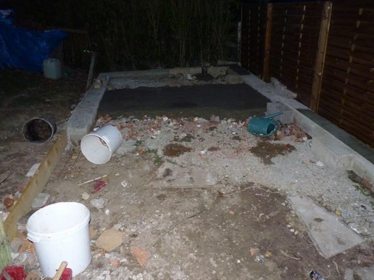

MuscleCar Posté(e) le 24 août 2013 Auteur Signaler Posté(e) le 24 août 2013 Slt Jeremy, j'espère que tout va bien pour toi et que tu alignes les kilomètres au volants de tes 2 très belles autos....non pas de news pour l'instant car j'ai des obligations du côté de mon pavillons et actuellement je dois consacrer mon temps à ce dernier, (création d'une salle de bain du sol au plafond, en partant de zéro...plomberie, carrelage, électricité....et malheureusement la chevelle n'a pour l'instant plus sa place dans mon emploie du temps ! La dernière chose effectuée sur l'auto, (il y a 2 mois), c'est la modification des connexions à l'avant et la pose d'un étrier neuf...(j'ai en effet acheté 2 etriers neufs...une seconde fois...lol !) Je m'explique : j'ai eu le doute sur la bonne réalisation des doubles collet battu au niveau du répartiteur mais aussi du maitre cylindre (les fameux "double flare"), effectivement, j'avais un matériel qui n'était pas génial et qui me faisait systématiquement le double flare légèrement de travers, désaxé...voila pourquoi j'ai investi dans un nouvel outil qui cette fois ci me permet de réaliser de belles connectiques de freinage ! J'ai ainsi refait mes connexions au niveau du MC sur les voies avant et j'ai tout simplement supprimé le répartiteur sur l'avant ! Je souhaite ainsi faire l'essai de 2 choses en même temps : 3 cas de figure : 1 soit cela ne freine que d'un côté et cela signifiera que c'était l'ensemble étrier/plaquettes qui n'allait pas (j'ai aussi des plaquettes neuves...tant qu'à faire !) 2 Soit cela freine des 2 côtés et là cela fera penser que c'est le répartiteur qui posait problème (ou les connexions mal réalisées limitant le débit du liquide de frein...mais je n'y crois pas...) 2 cela ne freine pas du tout et là ...heu..bah...c'est la MERDE....lol ! Toujours est il que j'ai à 3 reprises remis du fric pour changer, faire des essais...etc...et que j'ai à chaque fois mis les comptes bancaires en berne...si tu vois ce que je veux dire....et voyant à trois reprises que cela ne marche pas ou ne donne pas d'avancés malgré ces dépenses et des essais entouré de personnes relativement compétentes....et bien j'ai choppé les boules à tel points que des idées très sombres concernant l'auto, me sont passées par la tête...(vente, abandon du projet, achat d'une moderne genre stangs 2005..et d'autres conneries comme Raz le bol de ces p'tains d'anciennes...raz la cacahuète de se faire ch....avec ces vieilles autos ....et j'en passe....)...bref je suis arrivé à une saturation que je n'aurais jamais penser atteindre un jour, moi le passionné que tout le monde considère comme un puriste, un acharné du taf, un mec à fond dans sa passion qui ne lachera jamais prise....et oui il faut croire que toute personne à ses propres limites....il est vrai que pour ma défense, il suffit de voir combien de bornes j'ai fait en 17 ans de passions et 6 autos....moins de 4000....NO COMMENT....j'ai au contraire passé beaucoup de temps à refaire, à réparer, à améliorer mais le plaisir dans tout cela...??? ou se situe cette limite entre la raison et la passion ? Faut il à un moment réellement se poser les bonnes questions et se demander si l'on continue ou pas ? Franchement j'ai préféré laisser passer du temps, m'occuper de ma maison que j'ai laissé tombé pendant 5 ans, et y revenir un peu plus tard....en faisant cela j'ai pour l'instant mis derrière moi ces idées noires et j'apprends à reprendre gout à mon auto lorsque je soulève la bâche de temps en temps, ou lorsque quelques copains débarquent avec leur anciennes mopars ou gm à la maison...c'est sans doute con de traverser cela, c'est certainement difficile à comprendre pour de nombreux passionnés qui n'ont souvent même pas la chance d'avoir une si belle auto dans le sous sol, j'en suis conscient mais en même temps il est difficile pour moi d ignorer ou effacer toutes ces années ou j'ai vu tous mes potes rouler alors que moi je galérais... , et voilà ou j'en suis, une caisse qui démarre, qui tourne, qui n'a besoin que de quelques finitions pour être remontée complètement (phares, joints, baguettes arrière, clignotants, plaques d'immatriculations...), une caisse superbe à regarder et qui ne demanderait qu'à être mieux réglée (c'est bien cela qui me permet encore d'y croire) mais c'est la merde...ces freins que j'ai pourtant refait à 100%, complètement, ne veulent pour l'instant rien savoir....et me pourrisse la vie ! Le second problème que je rencontre et qui n'est pas des moindres, c'est la configuration de mon garage qui ne facilite pas la sortie de l'auto...en effet je pense que toi ou beaucoup d'autres membres, avez vu sur mes photos ou vidéos de quelle manière il est orienté, des pentes, des virages à 90, bref un merdier sans nom pour sortir l'auto au risque de l'accrocher à chaque fois ou même de laisser l'auto dehors en cas de problème ou de panne....je n'aborde même pas le sujet de l'odeur que je laisse dans le pavillons lorsque je la démarre même 3 minutes car les gaz d'échappements remontent et comme il est impossible de rentrer l'auto dans mon sous sol par l'avant, et bien je ne peux pas faire tourner l'auto avec les échappements vers l'extérieur....ajouté à cela l'obligation de sortir 2 ou 3 autos avant même de pouvoir sortir la chevelle....no comment....enfin voila pourquoi j'ai entrepris de faire un garage à l'extérieur en bois qui sera accessible en ligne droite dans un sens ou dans l'autre...il fallait pour cela faire une dalle de béton au fond de mon jardin et il à fallu couler de très nombreuses bétonnières pour cela...j'en ai vraiment chié à un point....malgré l'aide de mon quad et de ma remorque pour emmener à chaque fois plus de 500 kg de matos...elle est enfin faite mais j'ai encore les contours à terminer et le garage à ...heu....ACHETER ....gloups....(en plus il faut faire une déclaration à la c....en mairie !) Enfin toutes ces petites choses pour t'expliquer mon ami pourquoi je ne donne plus de nouvelle car l'auto est vraiment en stand bye....il vaut mieux cela que de prendre de mauvaises décisions que je risquerais de regretter rapidement à coup sur...les gens changent, la passion évolue, dans un sens comme dans un autre mais je reste convaincu que chaque chose ou décision à sa place à un moment donné....l'auto j'y ai consacré un temps de dingue depuis trop longtemps....je lève le pieds quelques temps pour certainement mieux recourir très bientôt....bonne poignées de main à toi Jérémy et toute la dream team...je ne viens pas souvent sur votre toile, mais j'ai beaucoup de respect pour la présentation de ce forum et son contenu qui reste un exemple pour notre web français....(Fabrice) ! Voila le kit pour refaire proprement les double flare Citer
Le Go 51 Posté(e) le 24 août 2013 Signaler Posté(e) le 24 août 2013 Salut fabrice , content d'avoir de tes news . Je sais de quoi tu parles quand il s'agit de rentrer une auto dans ton garage ;-) Sympa ton projet de garage à l'extérieur .on peut comprendre ta saturation car tu as fais énormément de taf sur cette auto ainsi que surr la pontiac mais je pense que tu tiens le bon bout , une fois ce garage monté et ta sdb tu pourras finir ta chevelle tranquillou lorsque tu auras un peu lâché la bride . Il serait dommage de lâcher ce projet si près du but (sauf pour un éventuel acheteur ) mais te connaissant un peu de visu et sur la toile , j'ai cru comprendre que tu étais assez motivé et réfléchi et je suis sûr que ce projet ira a terme . Courage à toi en tout cas ;-) Citer
MuscleCar Posté(e) le 24 août 2013 Auteur Signaler Posté(e) le 24 août 2013 Salut Vincent, content aussi d'avoir de tes nouvelles, j'espère que tout va bien pour toi, et que les récents orages ou conditions climatiques n'ont pas trop perturbé ton activité viticole... Il est vrai qu' avoir refait en même temps la pontiac d'Alain était certainement de trop et même si j'ai appris beaucoup, cela a sans doute contribué fortement à cette situation de saturation; elle a été vendue à un p'tit jeune, je dont je n'ai pas de nouvelle pour l'instant car mon beau père ne roulait pas avec alors que j'avais pourtant réalisé un super boulot dessus...elle est restée 3 ans à pourrir dans son garage si ce n'est un tour de temps en temps dans son village (1 ou 2 kms...lol)...voila pourquoi avec le recule, j'ai vraiment l'impression d'avoir perdu mon temps au détriment de ma chevelle qui serait fini si je n'avais pas eu la pontiac à faire...pour autant je n'ai pas vraiment de regret car l'opération Pontiac/moteur 350 était un défit technique pour moi et j'ai malgré tout une certaine fierté d'être allé jusqu'au bout ! Arrives tu à faire rouler un peu cette magnifique pantéra ? j'ai un super souvenir de ton auto même si j'aurais aimé l'entendre tourner ou la voir rouler ! Citer
Le Go 51 Posté(e) le 24 août 2013 Signaler Posté(e) le 24 août 2013 Pour le moment pas trop de dégâts avez les orages mais on est pas au bout vu que cette année les vendanges sont tardives. Comme tu dis , , le swap pontiac-chevy était un défi a relever et tu as passé l'épreuve haut la main mais c'est clair que ca a dû te bouffer pas mal de temps et contribuer a une certaine lassitude . Pour la pantera , elle tourne bien, j'zi pu me rendre avec au rasso mensuel de trilport mais ma butée d'embrayage commence à se faire entendre , il faut donc que je la change . J'ai les pièces et dois faire ça à mon retour pour tenter de me rendre à clastres avec le 15/09 ;-) Citer

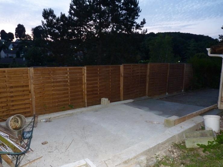

MuscleCar Posté(e) le 24 août 2013 Auteur Signaler Posté(e) le 24 août 2013 Le Rendez vous de Clastres devient année après année incontournable...je n' y suis pour l'instant pas encore allé mais je sais qu'il est vraiment bien pour tout ceux qui apprécient les belles mécaniques en pleine action ! J'avais oublié que ta pantéra était en boite méca....Whaou...j'imagine pas les sensations...ca doit pousser un truc de dingue avec ce moteur placé 10 cms dans le dos...! Tiens une dernière photo de la chape fini... Citer
Le Go 51 Posté(e) le 24 août 2013 Signaler Posté(e) le 24 août 2013 Cool la dalle, ca va le faire ;-O Citer
Jérémie Posté(e) le 24 août 2013 Signaler Posté(e) le 24 août 2013 Courage mec, garde le courage! Mais je comprends! être emmerder si près de la fin, c'est rageant! Clastres, j'y pense mais de rennes c'est beaucoup trop loin! Citer
