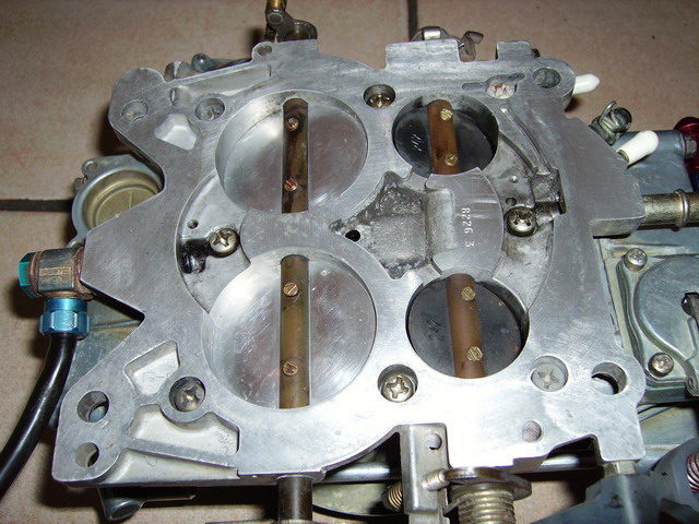

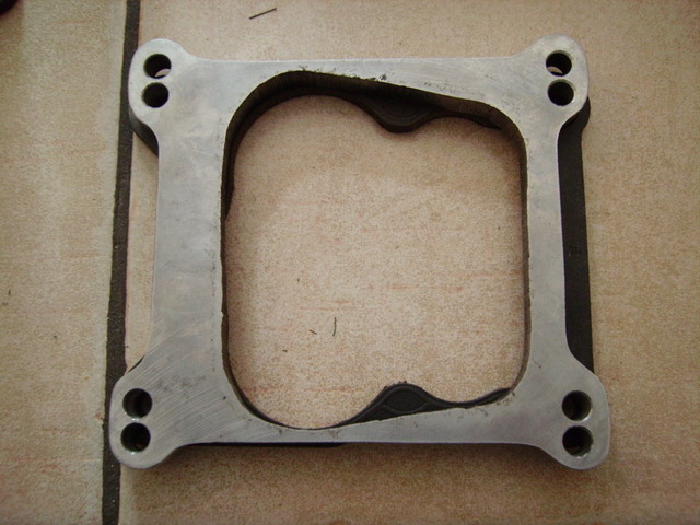

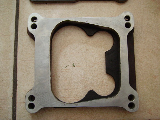

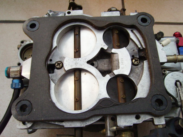

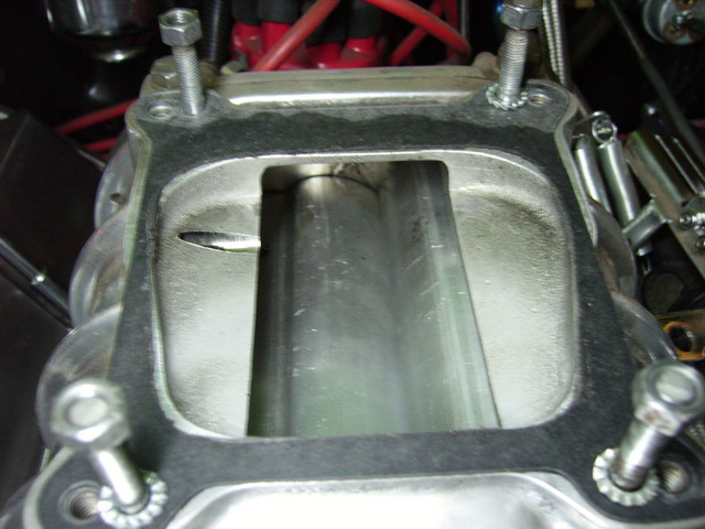

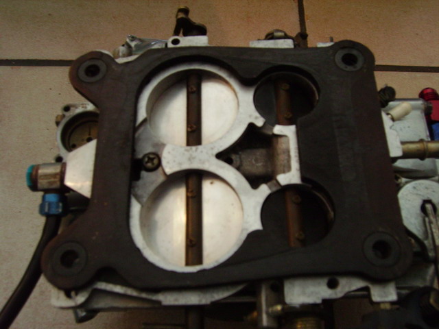

MuscleCar Posté(e) le 13 mai 2009 Auteur Signaler Posté(e) le 13 mai 2009 Vu sur les pales du compresseur: L'ancien carbu de type spread bore, (type rochester avec 2 petit corps en principale !) Le premier joint que j'avais installé et qui était trop grand, occasionnait une prise d'air, de plus, l'axe des corps secondaires normalement tenu par un clip n'était plus retenu par la tige de la membrane de dépression des secondaires, (clips disparu !), ce qui faisait que les papillons des 2 gros corps était "libres" et ouverts de 2 mm...réglage au ralenti impossible et engorgement du moteur ! c'est clair ! Ici le joint que j'ai remis pour effectuer la 4 ém sortie que vous allez voir sur le message prochain Ici on voit bien la prise d'air juste un peu exagéré pour la photo et la compréhension de la fuite mais en gros ce n'était pas étanche ! Citer

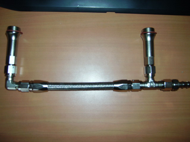

MuscleCar Posté(e) le 13 mai 2009 Auteur Signaler Posté(e) le 13 mai 2009 Je dois aussi recevoir cette magnifique ligne d'arrivé d'essence pour les doubles pompe toute en inox polis...du très beau matos ! Citer

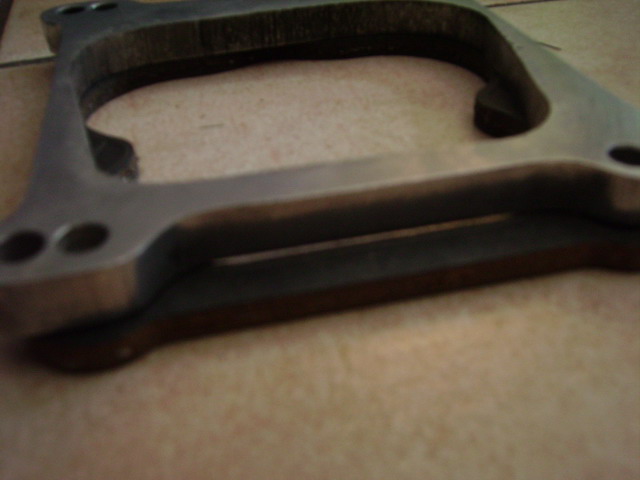

MuscleCar Posté(e) le 13 mai 2009 Auteur Signaler Posté(e) le 13 mai 2009 Salut à vous tous les copains...j'ai un peu de nouveau à vous présenter.... Mes dernières galères de carburation étaient donc liées à plusieurs raisons que je vous aient commenter dans mes messages précédents, mais par compte, il n'en reste pas moins que ce carbu est fatigué, les joints de papillon fuient, et de toutes façons il ne m'inspire pas confiance...pire j'ai même l'impression que les 2 corps secondaires, (les secondary), qui sont sensées s'ouvrir par dépression, ne s'ouvrent pas... L'auto semble même ne pas avoir la puissance qu'elle devrait avoir selon moi..maintenant je relativise car déjà le moteur est neuf et je n 'ai pas dépassé 40 km/h et surtout, si j'ai raison sur le problème de carbu, il se peut qu'il n'y aient que les 2 premiers "petits corps" qui s'ouvrent...j'imagine dans ce cas, que le moteur n'est pas prêt de donner ce qu'il a dans le bide car il en faudrait bien plus à ce dernier équipé d'un compresseur pour s'exprimer avec deux petits premiers corps de 2 cms de diamètre ...à peine....l'avenir me le dira rapidement car cette semaine j'attends mon nouveau carbu: Et là...on ne joue plus dans la même cours car cette fois ci la cavalerie devrait apaiser sa soif avec un "clairon" de taille 800 CFM, toujours de marque Holley, bien entendu, et surtout de type mécanique pour les secondary....j'attends beaucoup de ce dernier pour me faire tourner cette mécanique correctement, une bonne fois pour toute, avec la possibilité par exemple sur ce nouveau carbu, de réglages de hauteur des cuves de type extérieurs, que je n'avais pas avec mon ancien carburateur ! Sinon voici les dernières pièces commandées, (en photo à la fin de la vidéo), et la dernière vidéo que j'ai réalisé Dimanche et assemblé aujourd'hui pour, je l'espère, votre plus grand plaisir...du SON...du V8...Du Rock...DU BLUES....PENDANT 13 MINUTES ! 4em sortie de ma chevelle par musclecarr et cette vidéo concernait la 3 em sortie: Bonne soirée à tous ! (Fabrice) Citer

Ranchero Posté(e) le 13 mai 2009 Signaler Posté(e) le 13 mai 2009 tu a pris quoi comme carbu? squarebore?,si oui il te faut un adaptateur sinon les primaires vont taper dans la pipe et trouve toi un strobo pour régler ca proprement Citer
