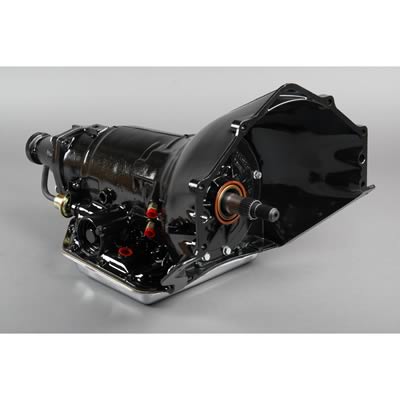

MuscleCar Posté(e) le 6 juin 2009 Auteur Signaler Posté(e) le 6 juin 2009 BAh en fonction de ce que j'ai décri à rogers, la boite semble présenter un problème qui nécessite sa réfection mais je suis en train de me demander si je ne vais pas commander directement une boite summit à ce liens: *** LIEN SUMMIT ICI *** Car vu le prix du dollars ca fait 470 euros auxquelles il faut bien sur ajouter les frais d'envois et de douanes, (je ne pense pas que cela puisse transiter avec USPS !) Quelqu'un a t il d'ailleurs déjà fait venir une boite pour me dire ce que cela coute au final ? merci si vous avez des infos ! Ce qui m'oriente la dessus est le fait que 350/400 euros de main d'oeuvre, même si c'est un prix très très correct pour refaire la boite, plus 150 euros de kit de refection minimum avec pour résultat une boite très bien refaite mais d'origine, (puissance encaissable pour une th350 stock ???), alors que pour 200 de plus peut être, le modèle summit est légèrement préparé et encaisse d'après eux 450 cv ! Qu'en pensez vous ? Citer

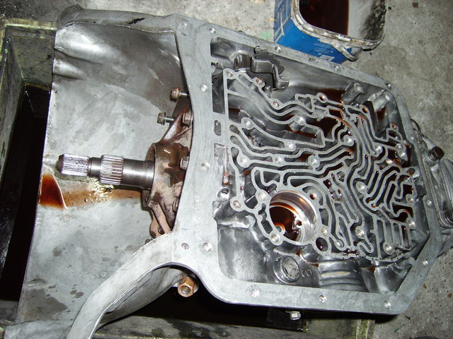

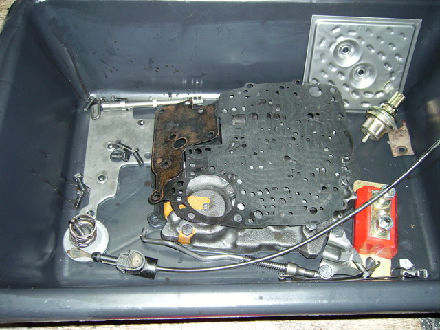

MuscleCar Posté(e) le 6 juin 2009 Auteur Signaler Posté(e) le 6 juin 2009 C'est confirmé Jcladec, j'ai descendu la boite cette après midi et il y à un peu de limaille dans l'huile, cette huille pu d'ailleurs le "cramé" et présente une couleur bien sombre et je vais voir si je peux pas essayer de la refaire moi même ce qui me permettrait d'éviter de sortir beaucoup d'argent ! Un copain me déconseille les boites summit qui d'après lui déconneraient 1 fois sur 2 même neuves...je ne sais plus quoi penser !!! Je vous fais un topo ce soir (cette nuit quoi !!) Citer

Tbird61 Posté(e) le 7 juin 2009 Signaler Posté(e) le 7 juin 2009 Tu peux toujours la refaire toi même, mais entoure toi de conseil PRO sinon elle ne va pas faire long feu. on suppose que ton moteur a des chevaux il te faut de tout façon refaire ta boite en renforcée sinon ....... Roger je le connais bien on se vois souvent Citer

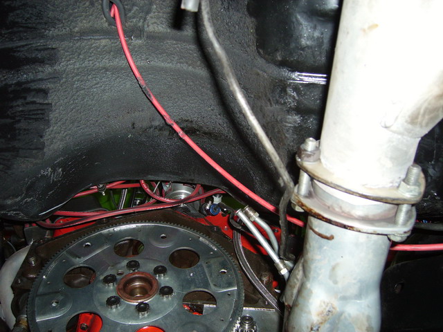

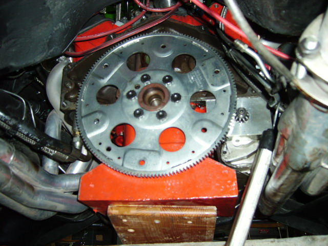

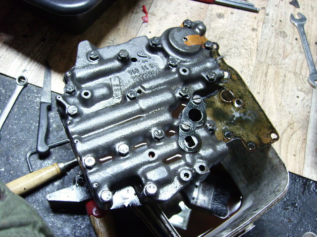

MuscleCar Posté(e) le 7 juin 2009 Auteur Signaler Posté(e) le 7 juin 2009 Slt TBird61, je regardais le tutoriel de dream car (LIEN ICI *** LIEN ICI dans les détails et ce dernier semble assez bien réalisé, qu'en pensez vous ? je flippe un peu mais en même temps je pense pouvoir y arriver en suivant les photos points par point et je suis quand même tenu par les finances difficiles ! Voici quelques photos : Sinon lorsque tu parles de "renforcé", parles tu du KIT en lui même de réfection qu'il faut choisir dans un gamme particulière ? Je vais essayer de voir ce que je trouve sur ebay motor en kit renforcé de boite TH350 pour finir je vais changer mon convertisseur "saturday night" pour un modèle standard car lorsque je recule l'auto dans ma pentes de garage, c'est un peu galère d'embrayer à 1800/2000 tours malgré que sur le plat cela ne posait pas de problèmes ! Allez encore des ronds à sortir...décidément entre le coup du chiffon et ca ...ce moi ci c'est Le CHIFFON....HEU LE POMPON je voulais dire !!! lol Citer
MuscleCar Posté(e) le 7 juin 2009 Auteur Signaler Posté(e) le 7 juin 2009 Quelqu'un a-t-il déjà commandée un boite summit ? Citer
MuscleCar Posté(e) le 7 juin 2009 Auteur Signaler Posté(e) le 7 juin 2009 J'ai trouvé cela ou il y a en même le convertisseur et le kit, je ne sais pas ce que cela vaut en qualité mais ca ferait 270 euros livré par USPS par compte ils parlent de lock up ou non luck up pour moi c'est du chinois...quelqu'un à une idée ? Lien ici *** lien ici Sinon il y a ce convertisseur à un prix vraiment bas de type remanufacturé à 39 dollars: LIEN ici *** LIEN ici Citer

MuscleCar Posté(e) le 7 juin 2009 Auteur Signaler Posté(e) le 7 juin 2009 Ah merci la boutanche, j'avais oublié qu'il y avait cette manifestation Voila le dernier kit que j'ai trouvé concernant la boite et il semble de type renforcé (performance) 164 euros livré ! Lien ici *** Lien ici Citer
MuscleCar Posté(e) le 7 juin 2009 Auteur Signaler Posté(e) le 7 juin 2009 Bon pour l'instant je vais me faire de l'auto réponse lol: Je viens de trouver cette info: 1969-1979 TH350 non lock up transmissions. We also sell the same for the 1980-1986 lock up version donc la mienne devrait être la première...bien que il faut que je sois sur de la date de ma boite mais comment ???? sur ma boite il y a deux lettres de 10 cms en relief dans l'alu de l cloche sur le haut indiquant : 7S tiens tiens tiens bizarre ! Citer
Tbird61 Posté(e) le 7 juin 2009 Signaler Posté(e) le 7 juin 2009 en fait il te faut un kit renforcé, verifie si ta boite a un lock up (je ne pense pas). ne mets pas un converto a 39$$$$ mais choisi un perfo avec un stall un peu plus haut le lock up est le fait de verouiller le converto a regime stabilisé, il se materialise par un solenoide au niveau de la pompe avant Citer
MuscleCar Posté(e) le 8 juin 2009 Auteur Signaler Posté(e) le 8 juin 2009 Qui dit solenoide, dit courant/fil ? je me trompe ? en tout cas pas de choses ressemblant à cela donc la boite doit être d'avant 1980 ! J'ai localisé une sorte de poinçon dans l'alu rond d'1,2 cm de diamètre à peu près avec marqué 2-76-26 et un autre numéro 8640800 Citer
