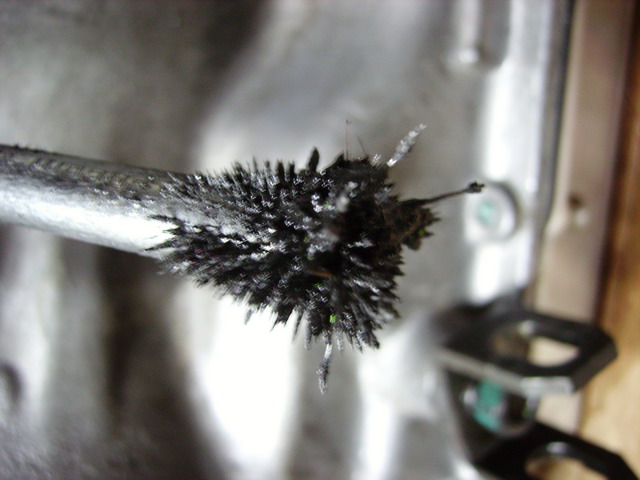

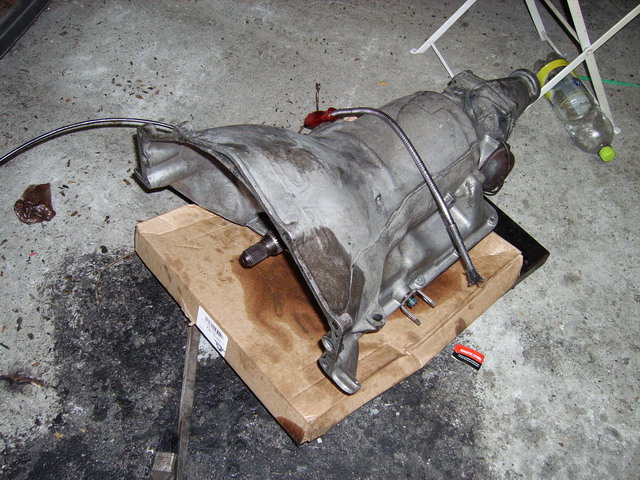

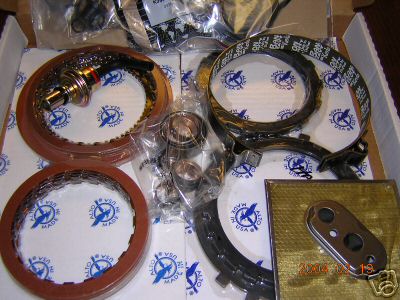

MuscleCar Posté(e) le 21 juin 2009 Auteur Signaler Posté(e) le 21 juin 2009 Panne de la Boîte Automatique TH350 Démontage, Restauration par Roger et Remontage (Le Mercredi 17 Juin 2009) Bonjour à tous, et bien vous voyez les gars, ça continue dans le genre merdouilles de l'arsouille...Je pense que la boite de vitesse est dans le SAC !!! J'ai aussi décidé de changer mon convertisseur "saturday night", qui embrayait à 2000 tours, pour un modèle standard car lorsque je recule l'auto dans ma pente de garage, c'est un peu galère d'embrayer à 1800/2000 tours malgré que sur le plat cela ne posait pas de problèmes...Allez encore des ronds à sortir...décidément entre le coup du chiffon et ca ...ce moi ci c'est Le CHIFFON....HEU LE POMPON je voulais dire !!! lol Voici le kit de réfection de type renforcé (bande en Kevlar et pièces de marques comme clévite, Alto, Eagle, Toledo...) trouvé sur ebay motor pour un prix arrivé en France de 160 euros ! Quelle journée mes amis...je viens de passer un grand moment dans ma vie en prenant une leçon de mécanique comme j'aurais peut-être plus l'occasion d'en vivre une... Je souhaite bien sur vous parler de la réparation de ma boite automatique puisque ce matin j'ai eu la joie de voir mon facteur préféré pointer le bout de son nez avec le convertisseur neuf mais surtout le kit de réfection de ma boite TH350, (pauvre facteur car les colis n'étaient pas très léger...lol); j'ai donc pu amener ma boite auto avec tout cet ensemble à ce Homme exceptionnel qui s'appelle Roger et que certains ont peut-être la chance de connaître ou d'avoir côtoyé ! Ce n'est pas la première fois que je demande à cette personne de me refaire une boite car il m'en avait restaurée 2 il y a quelques années, cependant, la dernière fois, il y a déjà 7 ans, nous n'avions pas le même internet qu'aujourd'hui et les forums actuels mais aussi mon site www.chevelle.fr me donnent maintenant l'occasion de vous parler de lui, de son expérience, de son talent et c'est de manière que j'ai choisie de lui rendre hommage ...du haut de ses 78 ans ! Roger m'a donc accueilli à son domicile, cette après midi, et ce qui m'a frappé en premier en entrant dans son atelier, c'est la disposition de toutes les choses, que ce soit la déco, les outils, les pièces détachées...bref un aménagement dans un local certes de petite taille mais bien pensé, rangé et disposé soigneusement afin de pouvoir rentrer très rapidement dans le vif du sujet... Nous ne sommes pas aux U.S.A et notre ami est bien Français mais voilà, l'ambiance est là, l'esprit des ateliers à l'ancienne est parfaitement respecté et je me sens immédiatement à ma place prêt à découvrir de nombreuses choses, un peu comme un jeune apprenti impatient de recevoir la formation de son professeur dans un garage américain dans lequel il entre pour la première fois … Citer
MuscleCar Posté(e) le 21 juin 2009 Auteur Signaler Posté(e) le 21 juin 2009 Je prend le temps d'observer dans les le détails les diverses pièces posées sur les étagères et je tombe sur des choses étonnantes comme des boites démontées, des embrayages, des convertisseurs ouvert en 2, mais aussi un piston percé, une bielle tordue, un vilebrequin « cendrier »...bref l'espace est partagé entre la déco, les pièces stockées mais aussi celles qui resteront définitivement là, à leur place, comme figée par le temps qui à choisi un jour, de les faire arriver dans cet atelier...(étonnant parcours depuis les USA...). En effet, ce grand Monsieur à une vie entière de mécanique auto derrière lui, des années de formation au Québec et ailleurs, mais il s'est finalement spécialisé ces 40 dernières années dans les boites automatique et c'est ce qui lui à permis de rencontrer de nombreux passionnés mais aussi de faire la rencontre de quelques célébrités comme Jean Lefèbvre, (un gars vraiment sympa d'après lui), Dick rivers, Schellà et bien d'autres encore, aussi quelle ne fut pas ma surprise lorsque sur un petit mètre carré, bien disposées sur le mur, je découvrais quelques photos dédicacées à son nom....incroyable n'est-ce pas ? Alors il est vrai que dans chaque domaine, il y a toujours des pros, des personnes spécialisées, ou des gens qui sont au sommet de leur art et vous me direz sans doute, qu'il n'est pas le seul à connaître les boites de vitesses automatiques US, mais voilà, ce qui ressort au premier coup d'œil, même après toutes ces années d'expérience les mains dans le cambouis, c'est le fait que Roger soit un vrai passionné qui travaille avec minutie, à l'ancienne, le pied à coulisse toujours à portée de main, tout en appliquant avec assurance des gestes précis et efficaces....et moi qui croyait déposer la boite et repartir quelques minutes plus tard, je fus agréablement surpris lorsqu'il me proposa de la démonter avec lui tout en m'expliquant milles choses... C'est ainsi qu'il ne lui fallu pas plus de 30 minutes pour démonter l'intégralité de ma TH350, en m'expliquant pas à pas quelles étaient les pièces démontées mais aussi leur fonction et leur état d'usure...une vraie leçon de mécanique automobile, incontournable ! Citer
MuscleCar Posté(e) le 21 juin 2009 Auteur Signaler Posté(e) le 21 juin 2009 La pompe démontée, voici le premier jeu d'embrayage et de disques mais aussi les premiers morceaux cassés, (un clip dans le rond rouge) Voici la pompe désolidarisée de la boîte mais pas encore démontée Voici le body dans lequel circule l'huile par différents conduits...en gros le coeur de la bête ! La pompe maintenant démonté laisse apparaitre ses entrailles, (en bon état d'après Roger OUF !) Là on ne rigole plus...no comment ! Encore des clips un peu difficile d'accès à démonter au fond de la boite ! Ma boîte patinait....NON SANS BLAGUE ???? regardez l'état des disques et des embrayages ...on comprend mieux pourquoi dans la mesure ou les embrayage sont devenue des DISQUES SANS matière...complètement rincée la boîte ! Sur cette photo, je vous montre les disque neufs tels qu'ils devraient être et la comparaison avec les vieux est impressionnante ! Voici une grosse pièce, qui reçoit un jeu de disques et d'embrayage qui est HS car elle a été laminée sur toute sa circonférence..heureusement que Roger à pu en retrouver un en bonne état...vous comprendrez mieux maintenant pourquoi il valait mieux que je ne me lance pas seul dans cette aventure à refaire ma boîte ! Le démontage est presque fini, il ne reste plus que le mécanisme de marche arrière au fond, que Roger à eu la gentilles de me faire fonctionner en direct en envoyant de l'air dans un des trou du body, ce qui fait légèrement monter cette ensemble de pièce vers le haut sur presque un centimètre, une sorte d'enclenchement de la vitesse "marche arrière"...ce test permet aussi de voir l'étanchéité de l'ensemble ! Voici l'axe du coté de la sortie "arbre de transmission avec la cannelure inclinée sur laquelle vient se fixer le pignon de vitesse ! Et voila en 30 petites minutes, ma boîte est en morceau, l'opération s'est déroulé rapidement et ce qui impressionne le plus c'est de voir le nombre de pièces diverses qui composent une bôite automatique...un vrai puzzle ! J'avais par le passé, déjà essayé de refaire une powerglide, (boite auto 2 vitesses), mais je m'étais planté en beauté et même si certain ont déjà refait une boite avec succès, je fais partie des gens qui considèrent que cette univers est une spécialité mécanique et qu'elle demande de grosses connaissances ainsi qu'une formation spécifique, voilà pourquoi je suis heureux que Roger me refasse cette boite dans la mesure ou même si j'avais réussi à la refaire en la remontant correctement, je n'aurais jamais su identifier les pièces vétustes, les pièces non fonctionnelles ou ne respectant plus par exemple les côtes d'origine et finalement, j'aurais tout bêtement remonté une boîte qui aurait au mieux marché quelques temps ou au pire absolument pas fonctionné, m'obligeant dans ce cas à tout re-démonter ! En tout cas, cette boîte était vraiment en fin de course et nécessitait d'importantes réparation; Roger m'a expliqué que dans le bodyvalve; il manquait un ressort au niveau du kickdown, que 2 pièces étaient à changer, (je ne parles pas des pièces qui composent le kit mais de grosses pièces intérieur comme celle de la photo ou je vous montre l'usure avec des flèches), si tout se passe bien, je dois peut-être la récupérer ce week-end et j'en profiterais pour décaper le châssis au dessus de la bôite, car je n'avais pas pu y avoir accès lors de la restauration et du décapage de ce dernier ! (Maniac n'est-ce pas ???) Il ne me semble pas que Roger ait eu l'occasion de pouvoir transmettre son savoir à qui que ce soit et cela m'attriste un peu de réaliser que le jour ou il tirera sa révérence, un petite page de l'histoire des boites automatique US, en France, se tournera avec son départ...mais les choses sont ainsi faite et nous devons l'accepter...aussi, si tel est le cas...je serais heureux d'avoir pu contribuer à le mettre à l'honneur dans cet article pour que le amateurs d'américaines ...n'oublies pas....ce Grand Monsieur que j'ai eu la chance de pouvoir connaître...merci à lui pour son partage et sa convivialité... Je vous remercie de suivre mes aventures dans lesquelles je ne rigoles pas toujours mais voilà cela fait partie du jeu et il faut je pense savoir passer par ces moments difficiles pour vire au mieux les bon moments ! Le prochaine article vous présentera une vidéo de la chevelle en fonctionnement après le remontage de la bôite en espérant que cette fois ci le bonheur soit au rendez vous... patience les copains.. Citer

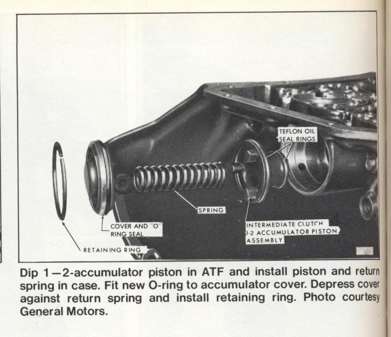

MuscleCar Posté(e) le 21 juin 2009 Auteur Signaler Posté(e) le 21 juin 2009 Bon alors le bilan de ce Dimanche est plutôt négatif, dans le genre pas de bol on continu dans la foulé... Je suis sur les rotules car j'ai bossé de 13h30 à 19h30 sur l'auto avec un changement de joint de carter de la boite avant de comprendre que la fuite venait d'ailleurs ! La fuite ne se produit que lorsqu'on passe en drive ou 1 er, en prise quoi, alors qu' au ralenti ou en neutral, cela suintait légèrement d'ou l'erreur de localisation de la fuite ! J'ai donc une fuite à l'accumulateur de la boite dés que je passe en drive c"est une fontaine d'huile qui se tire par le haut, entres les 2 extrémités du clip circulaire ==> regardez la photo avec la flèche ! Pas de Chance car Roger fait toujours du très bon boulot mais là il se peut qu'il y ait un joint mal placé ou un autre problème...qu'en pensez vous ? Je vais l'appeler en fin de matinée en espérant que je n'ai pas la boite à ressortir...vraiment la poisse alors qu'il m'avaiit déjà refait parfaitement 2 boites et qu'il en a refait 2 autres récemment à un autre pote à moi sans le moindre soucis ! Ce qu'il faut en comprendre c'est que si une boite refaite par quelqu'un de très expérimenté peu avoir un problème au démarrage, alors imaginez lorsqu'elle est refaite par un amateur...comme moi....ca laisse rêveur... Bref je suis écoeuré ...à croire que Bétty veut rester au garage !...sinon la boite semblait bien fonctionner sur les différents rapports mais à trois reprise elle à perdu de l'huile sur 2/300 mètres lors des essais ! Bonne nuit à vous tous ! (Fabrice) Citer

MuscleCar Posté(e) le 22 juin 2009 Auteur Signaler Posté(e) le 22 juin 2009 Bon j'ai téléphoné à Roger qui me confirme que cela doit être juste le joint d'entrée, du couvercle qui s'est mis de travers, et que cela arrive rarement ! il m'a expliqué comment enlever le "ring", (le circlips), je devrais y arriver sans démonter, ou au pire en baissant un peu la boite à l'arrière (en démontant l'arbre de transmission et le berceau de boite !) voici le schéma: allez c'est parti ! Citer

MuscleCar Posté(e) le 22 juin 2009 Auteur Signaler Posté(e) le 22 juin 2009 Je suis heureux que ce petit article vous ait plu, en effet quel dommage... Bon la boite est réparée, en fait c'était le petit joint torique qui s'était mal enclenché et avait été coupé à cette occasion, j'ai retrouvé l'ancien, (Roger me renvois quand même un neuf ainsi qu'un couvercle supplémentaire !) voici les photos... Ce matin on est allé chercher à MIDI mon loupiaud avec la chevelle à son école, (Steven à 4 ans et demi), il était super heureux car c'était une première....et l' on a fait ma femme, mon lutin et moi 30 bornes...je vous raconte cela bientôt !!! Là il faut que j'aille bosser...et oui faut bien aller gagner sa croute un peu ...POUR PAYER LES PIECE DE LA CHEVELLE A PAPA !!!! lol Citer
