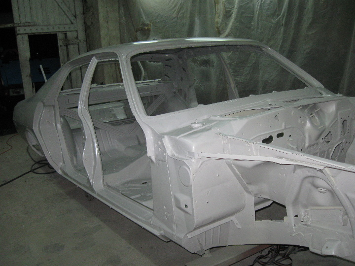

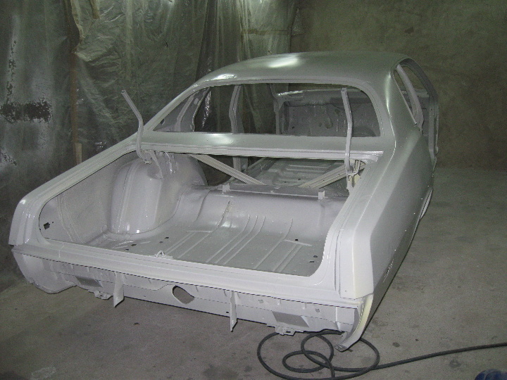

xav45 Posté(e) le 7 novembre 2010 Auteur Signaler Posté(e) le 7 novembre 2010 bon aujourd'hui c'etait apret ! et j'en et plein le c*l c'est crevant !!! sebastien 01 1 Citer
Tbird61 Posté(e) le 7 novembre 2010 Signaler Posté(e) le 7 novembre 2010 magnifique t'a du courage Citer
xav45 Posté(e) le 7 novembre 2010 Auteur Signaler Posté(e) le 7 novembre 2010 merci c'est vraiment crevant surtout que ce n'est que l'apret epoxy il me reste encore plusieur passage entre l'apret garnissant, la peinture !!! Citer

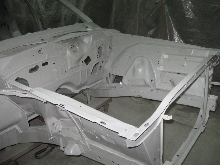

xav45 Posté(e) le 8 novembre 2010 Auteur Signaler Posté(e) le 8 novembre 2010 dite les copain carrossier comment vous faite pour peindre ou appreter en dessous de la baie de pare-brise dans le coffre au dessus des passage de roue ou c'est bien merdique !! mon pistolet ne passe pas ! Citer
Lolo Posté(e) le 8 novembre 2010 Signaler Posté(e) le 8 novembre 2010 Magnifique boulot mon Xavier !! ça c'est de la restau 'de dieu de b*te à l'air !!! pour ce qui est de ton petit problème, moi je règle mon pétard en jet fin avec plus de pression d'air et moins d'ouverture de la gâchette. Comme ça tu "projètes" ton apprêt de plus loin et ce sans faire des coulures de cochon !! après il existe des cols de cygnes pour des pistolets électriques pour bâtiment.....pour l'apprêt c'est nickel car la buse est grosse en générale....pour la peinture t'oublie ! Citer

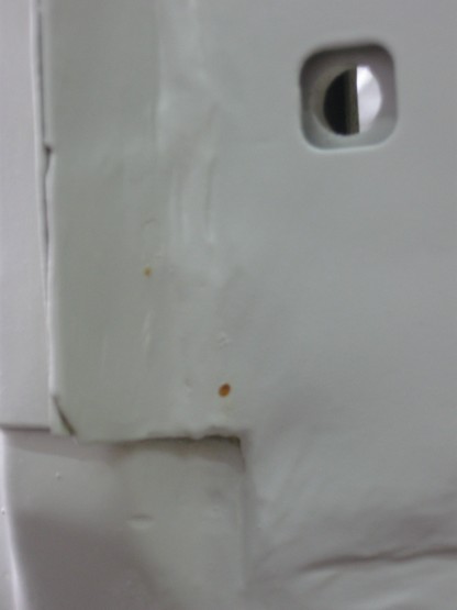

xav45 Posté(e) le 30 avril 2011 Auteur Signaler Posté(e) le 30 avril 2011 salut tout le monde je vous met des photo de petit points de rouille qui apparaisse a divers endroit sous mon appret epoxy (on diret que j'ai fait couler de la peinture orange sur mon appret) est ce que je doit traiter sachant que je vais repasser une couche d'appret epoxy puis mon garnissant merci Citer
Jérémie Posté(e) le 30 avril 2011 Signaler Posté(e) le 30 avril 2011 Salut C'est normal que ça pique à certains endroits car l'epoxy reste une sous couche et vu que tu as mis qu'une couche, l'humidité oxyde certains endroits mais c'est rien, tu redonnes un coup de ponçage sur la rouille et tu remet une couche voir 2 fine couches d'epoxy par dessus, à partir de là, si ça repique après c'est pas normal! Citer

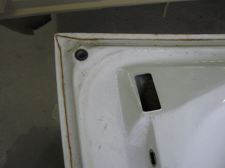

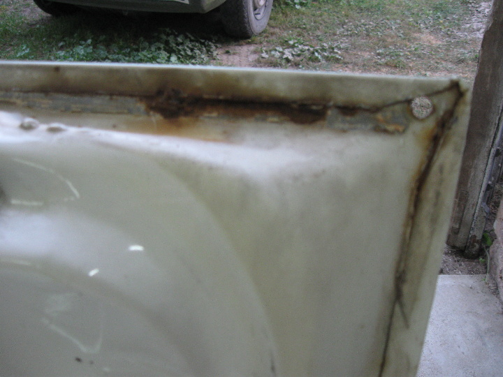

xav45 Posté(e) le 16 octobre 2011 Auteur Signaler Posté(e) le 16 octobre 2011 salut la team !!! bon aujourd'hui je me suis mis sur mais ouvrant est j'ai trouver de la rouille !!!!! comment je peut faire pour m'en debarasser sachant que c'est entre les deux toles est que l'interieur sous le renfort est aussi rouiller merki messieur les carrosier pour vos reponses Citer
