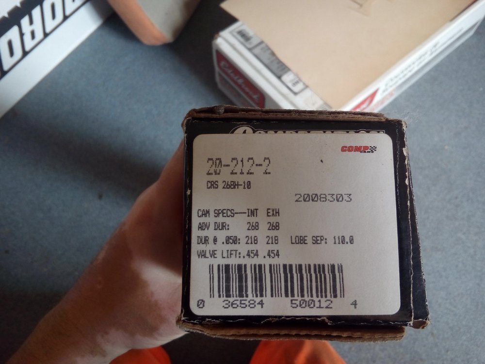

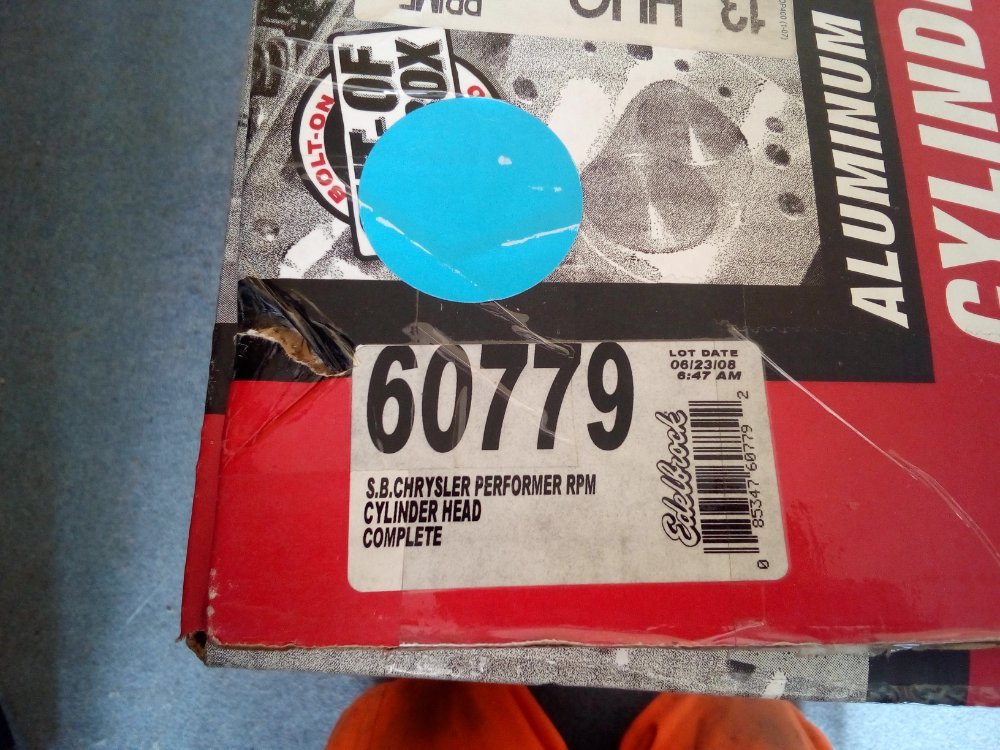

Pour répondre avec précision, peux tu communiquer les références exactes des pièces que tu indiques ?
je  te prend en photo les ref sur les boite est je t'envoie tout cela merci

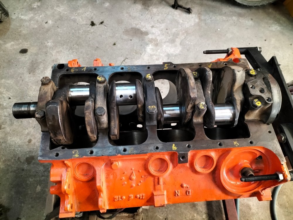

salut tout le monde je suis sur mon 318, j'ai posé le vilo tout va bien je suis sur les segments et je me rend compte que les segment neuf que j'ai acheter a un pro il y a 13ans on un jeux a la coupe énorme 3.6mm !!!!!!!! (oui mm) ou est ce que je peut acheter des segments de bonne qualité? merci a vous
Sur Rockauto, de marque Hastings, pour environ 70-80 euros TTC chez toi.
Il y a 8 heures, kat55 a dit :
Ok merci les segments que l'on m'avait vendus sont entière noir tandis que ceux d'origine sont chromé , il vaut mieux prendre quoi en matière ?
Chromés ou usés et donc rutilants ?
Pour ton choix, zieutes le nombre de segments, s'ils ont (ceux d'origine) une conicité .
Ensuite, sélectionnes les produits disponibles en dimensions (ce n'est pas full pour tous les produits).
Il te reste à faire un dernier choix et prendre chromé, moly ou autre par la suite.
