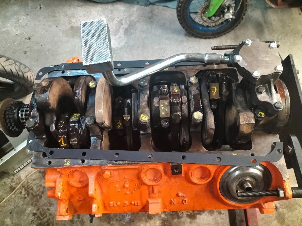

xav45 Posté(e) le 18 mai Auteur Signaler Posté(e) le 18 mai Rectification j'ai réussi à monter ma crépine c'était un petit défaut de fonderie sur le corps de la pompe.... nono63000 1 Citer

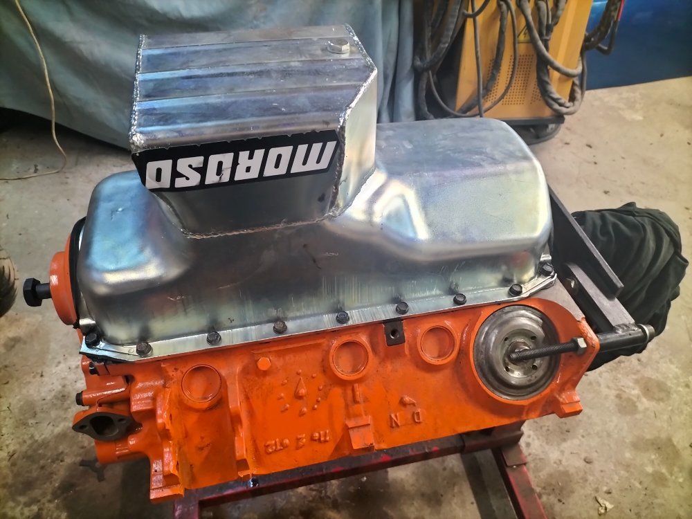

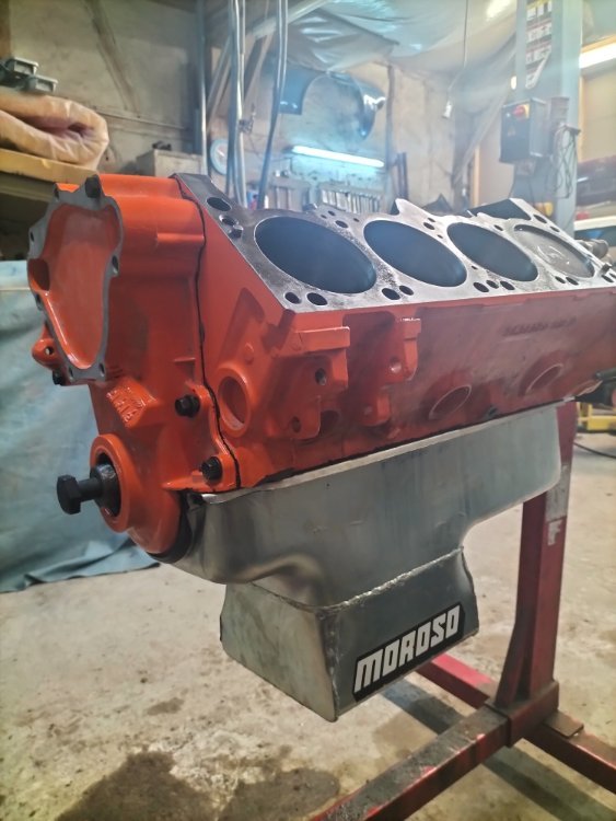

Charger976 Posté(e) le 19 mai Signaler Posté(e) le 19 mai La vache de carter d'huile ! Est-ce que ça passe avec la garde au sol assez faible de ces voitures ? Citer
xav45 Posté(e) le 19 mai Auteur Signaler Posté(e) le 19 mai il y a 44 minutes, Charger976 a dit : La vache de carter d'huile ! Est-ce que ça passe avec la garde au sol assez faible de ces voitures ? J'espère... On verra bien Citer
bru301 Posté(e) le 19 mai Signaler Posté(e) le 19 mai Attend... Là il faut pas dire on verra, il faut être sur du coup... C'est pas sur le premier dos d’âne que tu vas franchir avec une gerbe d'étincelles et en laissant 10 litres d'huile sur la route que tu vas dire ben c'est pas top... Les carters à grande capacité sont, en principe, élargis latéralement pour conserver une garde au sol compatible avec un usage route ou circuit. Je ne sais pas qui t'as vendu ça mais un carter comme celui là ne me semble bon que pour faire du 400 m en ligne droite ou bien pour être monté sur un pick-up... The Lion King et Phil 1 1 Citer
xav45 Posté(e) le 20 mai Auteur Signaler Posté(e) le 20 mai Il y a 9 heures, bru301 a dit : Attend... Là il faut pas dire on verra, il faut être sur du coup... C'est pas sur le premier dos d’âne que tu vas franchir avec une gerbe d'étincelles et en laissant 10 litres d'huile sur la route que tu vas dire ben c'est pas top... Les carters à grande capacité sont, en principe, élargis latéralement pour conserver une garde au sol compatible avec un usage route ou circuit. Je ne sais pas qui t'as vendu ça mais un carter comme celui là ne me semble bon que pour faire du 400 m en ligne droite ou bien pour être monté sur un pick-up... Un garage a Orléans, je verrai Lors du montage comment cela se présente sur la voiture sinon je remettrai celui d'origine Citer
xav45 Posté(e) le 20 mai Auteur Signaler Posté(e) le 20 mai Effectivement j'ai trouvé des photos sur le net, le carter ne va pas monter..... J'ai fait confiance à un pro je n'aurai pas dû... Je me demande si je vais pas revendre toutes mes pièces neuves... Citer

Charger976 Posté(e) le 20 mai Signaler Posté(e) le 20 mai Pour avoir une B-body de 1971, je peux te dire que la garde au sol avec le carter d'origine n'est pas monstrueuse. Tu peux essayer de trouver un carter avec 4 ou 5 cm de profondeur supplémentaire mais pas plus. Au-delà tu vas frotter souvent. L'idéal serait un élargissement horizontal plutôt que vertical. xav45 1 Citer

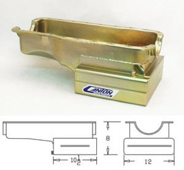

bru301 Posté(e) le 20 mai Signaler Posté(e) le 20 mai Je vais prendre pour exemple ce que je connais le mieux, la Ford Mustang.... Le carter d'origine, capacité 4,5 litre, c'est ça.... Le carter grande capacité, c'est à dire près de 10 litres c'est ceci.... Le même vu sous un autre angle... En fait, on vois bien que c'est une simple "boite" plus large qui est soudée sous le carter après avoir découpé celui ci pour que cette boite s'encastre et me vienne pas trop modifier la garde au sol. L'intérieur de la "boite" doit être cloisonnée pour que l'huile ne ballote pas trop dans les virages au risque de désamorcer la pompe. Je ne pense pas que ce soit bien différent sur le carter de ton 318. Si tu sais manier un poste à souder (un semi-auto c'est mieux pour faire ça) c'est pas compliqué à réaliser. Si tu ne sais pas, un chaudronnier ou bien un ferronnier pourra te faire le boulot. Charge à toi de bien prendre les mesures ou mieux encore réaliser un gabarit en carton pour visualiser la chose... Citer
xav45 Posté(e) le 21 mai Auteur Signaler Posté(e) le 21 mai Il y a 7 heures, bru301 a dit : Je vais prendre pour exemple ce que je connais le mieux, la Ford Mustang.... Le carter d'origine, capacité 4,5 litre, c'est ça.... Le carter grande capacité, c'est à dire près de 10 litres c'est ceci.... Le même vu sous un autre angle... En fait, on vois bien que c'est une simple "boite" plus large qui est soudée sous le carter après avoir découpé celui ci pour que cette boite s'encastre et me vienne pas trop modifier la garde au sol. L'intérieur de la "boite" doit être cloisonnée pour que l'huile ne ballote pas trop dans les virages au risque de désamorcer la pompe. Je ne pense pas que ce soit bien différent sur le carter de ton 318. Si tu sais manier un poste à souder (un semi-auto c'est mieux pour faire ça) c'est pas compliqué à réaliser. Si tu ne sais pas, un chaudronnier ou bien un ferronnier pourra te faire le boulot. Charge à toi de bien prendre les mesures ou mieux encore réaliser un gabarit en carton pour visualiser la chose... Merci c'est ce que je vais faire je pense, avec la crépine d'origine. Tu sais où sont positionnés les cloisons a l'intérieur ? Citer

xav45 Posté(e) le 22 mai Auteur Signaler Posté(e) le 22 mai Si je dis pas de bêtises j'ai un rajout de 5.3l en plus de la contenance d'origine sur le carter moroso Citer
bru301 Posté(e) le 22 mai Signaler Posté(e) le 22 mai C'est dans la norme, un carter classique c'est environ 5 litres d'huile et les carters dits de grande capacité font généralement le double. L'huile est contenue dans la partie bombée en avant du carter, là où se trouve l'aspiration de la pompe et l'embout de la jauge à huile, de sorte que les bielles ne "tapent" pas dans le liquide. C'est pour ça que le niveau n'atteint même pas les "demi lunes" en bout de carter. Donc pour gagner 5 litres, il faut "caser" de chaque coté un volume de 10 x 10 x 20 cm ce qui au total te fais 4 litres et si tu peux ajouter une bonne paire de centimètres sous toute la surface tu peux rapidement arriver à une capacité intéressante. Après, est ce vraiment utile pour une utilisation normale, je ne le pense pas. Ma Mustang m'a amenée sans souci aux quatre coins de l'Europe à vitesse légale sur autoroute avec ses 4 litres d'huile dans le carter... Par contre, sur une piste à 5000 tr/mn tout le long, ce ne serait pas pareil... La pompe haut débit avec le carter qui va avec, c'est bon quand on veut prendre 7500 tours avec un moteur qui est prévu pour en encaisser 5000. On peut penser que la pompe d'origine sera un peu à la peine et comme il vaut mieux prévenir que tout casser et bien on prévoit, et large tant qu'à faire... Sinon, une alternative intéressante, c'est de monter un radiateur d'huile. On place une semelle entre le bloc moteur et le filtre à huile sur laquelle se trouve deux orifices qui reçoivent les durites qui vont au radiateur et c'est tout. Ça te fais 1 litre de plus dans le circuit et c'est pas compliqué à mettre en place.... C'est un truc dans ce genre... Citer
